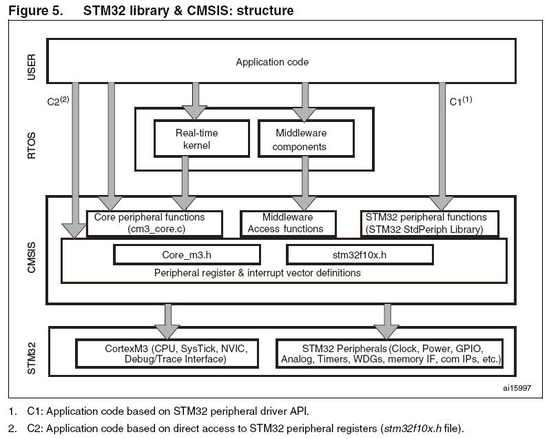

Die Idee hinter der STM32 Standard Peripherals Library
So stellt sich ARM und ST-Microelectronics die Library vor.
