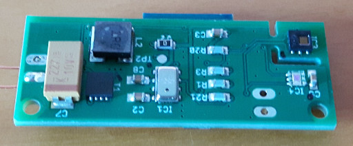

Das hier (ebay# 122413591176) benutzt KEIN WLAN, sondern IEEE 802.15.4
oder Bluetooth LE (der Chip kann beides) und ist deswegen VIEL
stromsparender. Mit einer CR2450 Knopfzelle (ca 600mAh) sollte die
Lebensdauer im Bereich von 1-3 Jahren liegen, wenn Du Dich bei der
Programmierung nicht allzu dumm anstellst.
Genau deswegen ist WLAN hier falsch.
fchk

Wenn du WLAN nutzen möchtest, würde ich dir den ESP8266 zusammen mit
einem externen TPL5110 Timer vorschlagen. Damit kannst du einen sehr
schönen deep sleep realisieren.
Zum Beispiel startet der Timer alle 15 Minuten den ESP8266, der sammelt
Messwerte ein und funkt sie zu einem Server. Abschließend gibt der ein
Signal an den Timer und es wird abgeschaltet. Das ergibt einen Ruhestrom
im Bereich von nano Ampere (ich kann es nicht nachmessen).
So habe ich das realisiert und mehrere Sensormodule in Betrieb. Darauf
ist, außer dem ESP, ein TPL5110 Timer und ein Step Down, damit alles aus
einem LiIon Akku laufen kann. Als Sensoren ist ein HDC1080 (Temperatur
und Luftfeuchte), OPT3001 (Helligkeit) und ein MPL3115 (Luftdruck)
verbaut. Zwei Fotos davon sind im Anhang zu sehen. Platinen hätte ich
sogar noch einige übrig.
Bezüglich ESP32 habe ich was gebaut mit Ethernet, PoE und I2S DAC, falls
dich da irgendwas interessiert, kann ich genauere Infos liefern.

@Omega
Der Gedanke gefällt mir. Ich würde aber gerne (wenn ich denn deinen
Vorschlag umsetze) den ESP32 nehmen. Das mit dem Timer müsste doch auch
mit dem funktionieren oder? Ich sehe da nur ein Problem:
Zitat:  Der TPL5010 bietet wählbare Zeitintervalle von 100 ms bis 7200 s
und ist für Interrupt-betriebene Anwendungen konzipiert.
7200s sind 2 Stunden. Ich bräuchte sowas mit 24 Stunden.
> mit einem externen TPL5110 Timer vorschlagen. Damit kannst du einen sehr
> schönen deep sleep realisieren. Zum Beispiel startet der Timer alle 15
> Minuten den ESP8266, der sammelt Messwerte ein und funkt sie zu einem
> Server. Abschließend gibt der ein Signal an den Timer und es wird
> abgeschaltet. Das ergibt einen Ruhestrom im Bereich von nano Ampere (ich
den Aufbau TPL5110 ESP201, hab ich auch.
Aber irgendwie springt der Timer nicht an am Nodemcu.
Ohne klappt alles,ohne Probleme.
Hast du irgendwas dazwischen oder direkt  DRV an den Nodemcu?
Danke
