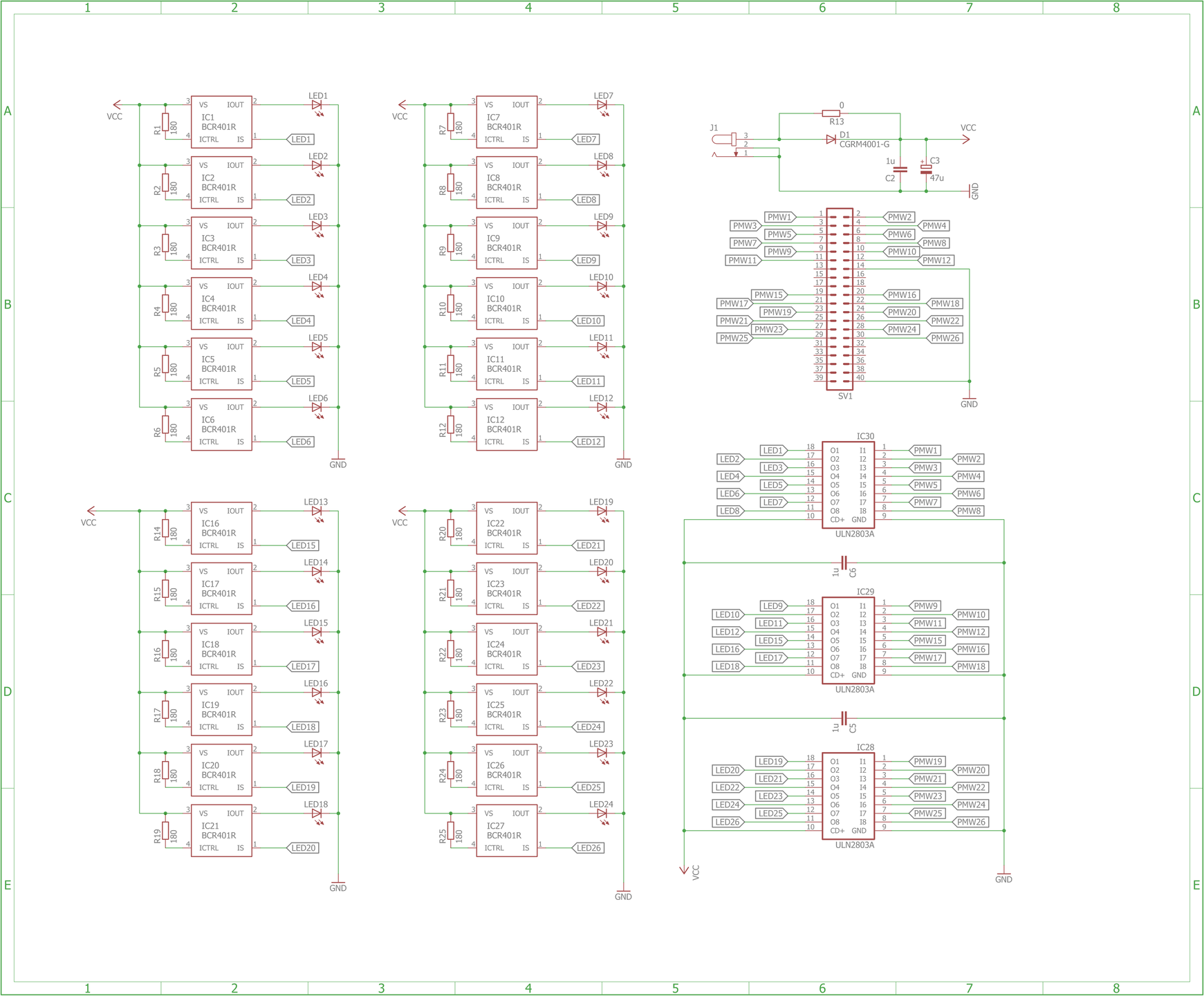

Hallo an alle,
ich bin Student der TU Ilmenau und arbeite im Rahmen unseres
Design-Projektes zusammen mit einem Kommilitonen an einer
Beleuchtungsplatine für ophthalmolgische Untersuchungen. Während unseres
Studiums hatten wir noch nie mit Platinendesign etc. zu tun und
benötigen deshalb Hilfe. Wir arbeiten mit der Software Eagle und haben
eine bestehende Platine etwas abgewandelt. Nun sind wir auf der Suche
nach jemandem, der sich unseren Schaltplan / unser Board anschaut und
uns sagt, was falsch ist und inwiefern es geändert werden muss. Wenn
sich jemand dazu bereit erklärt, würde ich dann alle Daten und weitere
Infos zusenden. Wir würden uns freuen.

von Florian (Gast)
Danke für eure zahlreichen Nachrichten!
Wir studieren Biomedizinische Technik und ich habe es nicht direkt
hochgeladen, weil ich mich erstmal mit allen absprechen wollte.
Ja es gibt Randbedingungen, welche wir auch berücksichtigen. Man muss
dazu sagen, dass wir eine bereits bestehende Platine nur erweitert und
etwas abgeändert haben, die Bauteile an sich aber die gleichen bleiben
sollen. Was die ophthalmologische Sicherheit betrifft, führen wir im
Anschluss noch Messungen aus. Es gibt eine DIN-Norm die sich damit
beschäftigt. Ich möchte hier auch nicht zu sehr ins Detail gehen, es
geht uns insbeondere darum, dass mit der Platine alles stimmt.
Es ist richtig, dass hier viele Elektroniker ausgebildet werden.
Aufgrund der Auslastung durch die Prüfungszeit usw. haben wir uns aber
erstmal für diesen Weg entschieden.
Im Anhang nun die Bilder zu Schaltplan und Board. Sollte ich irgendwas
ändern (Dateiformat etc.) lasst es mich bitte wissen.
Ich habe den Schaltplan mal in reduzierter Größe angehängt, für alle,
die ihren Browser nicht an die Kante fahren wollen.
-rufus

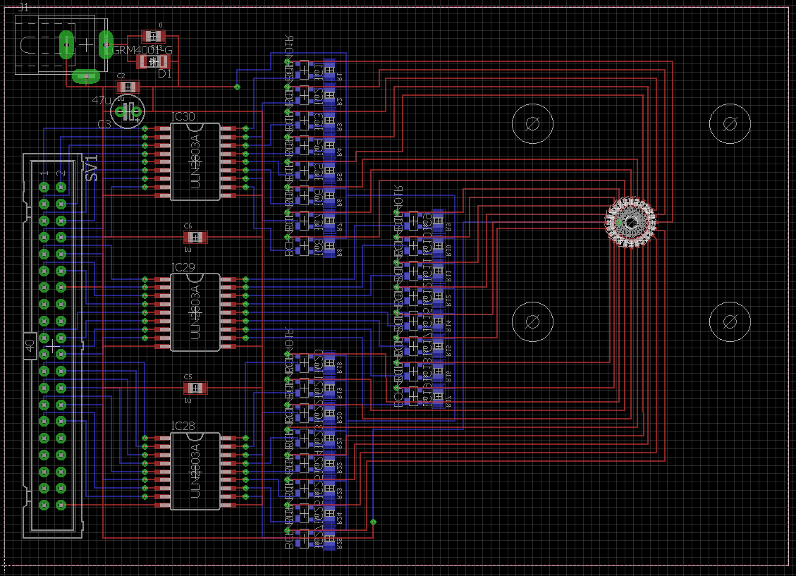

von Florian (Gast)
Mehrere Datein anhängen, hat nicht richtig funktioniert. Deshalb hier
noch das Board.
von Lutz H. (luhe)
Scheint ein Fehler zu sein,
alle  Leitungen sind gleich dick. Reicht die Breite? Mindestens die
Versorgungsspannungen werden durch den Strom an bestimmten Stellen höher
belastet.

von Falk B. (falk)
@Florian Günther (florian_tui)
Anfängerfehler bei Eagle! Der Schaltplan und das Board müssen immer den
gleichen Namen haben, sonst verliert man den Zusammenhang zwischen den
Dateien bei der Bearbeitung!
>nicht gewollt. Ich werde jetzt mal noch die Eagle-Datein hochladen, was
>ich auch als sinnvoller empfinde.
Deinen Schaltplan kann ich mit Eagle 6.5.0 nicht öffnen. Mit welcher
Version arbeitest du?
Naja, für den Anfang brauchbar. Tip: Man kann Leitungen auch schräg
verlegen, dabei einfach während des Verlegens die rechte Maustaste
drücken, um den Knickmodus zu wecheln.
Die Platine ist gähnend leer, da kann man noch einen Golfplatz drauf
bauen ;-)
Schaltungstechnisch ist das ein wenig Overkill. Im einfachsten Fall kann
man eine LED mit einem Vorwiderstand über ein normales IO eines
Mikrocontrollers schalten. Wenn es etwas genauer sein soll, dann halt
wie bei euch mit Konstantstromquellen. Allerdings braucht ihr keinen
Treiber, um den Steuereingang anzusteuern. Die ULN kann man weglassen
und die Eingänge direkt vom Mikrocontroller steuern. Denn dort wird
wenig Strom benötigt und der Kram läuft ja wahrscheinlich sowieso
komplett mit 5V.
Und wenn man noch cool und echt hip sein will, nimmt man 3
Schieberegister ala 74HC595 und steuert damit die LEDs. Dann braucht man
nur noch einen 6-10pol Stecker für Ansteuerung (seriell) und
Stromversorgung.
Das Thema Entkoppelkondensator müsst ihr nochmal überarbeiten. Da fehlen
1-2 mittelgroße Elkos. Keramikkondensatorne braucht man hier nicht, denn
es sind keine echten, schnellen ICs auf dem Board.
https://www.mikrocontroller.net/articles/Kondensator#Entkoppelkondensator
Ich würde lieber zwei TLC5940 & Co nehmen, da ist alles drin, was man
zum Ansteuern von LEDs braucht. Ist aber ein SMD-IC mit 0,65mm Pitch,
das ist nicht so ganz anfängertauglich.
von Falk B. (falk)
Und vergiss den Unsinn mit der Massefläche, das ist ein Fetisch des
Zeitgeistes!
von U. M. (oeletronika)
warum sind ein paar BE auch Top und ein paar auf Bottom?
2-seitige Bestückung macht die ganze Sache nur sinnlos aufwendig.
Und wenn man viel Platz hat, kann man ruhig auch die Routingregeln
großzügig einstellen, z.B. die Leiterzüge dürfen breiter sein.
Dass der Elko nicht wirklich nötig ist, wurde schon geschrieben.
Dann wirds wohl Eagle 8.x sein :-(
von Wolfgang (Gast)
Florian G. schrieb:
- Für so eine riesen Platine wirst du i.A. ein paar Befestigungpunkte
brauchen, insbesondere um Steckkräfte aufzunehmen.
- mit der Leiterbahnbreite braucht man bei so einem Board nicht an die
Prozessgrenzen des Herstellers zu gehen, insbesondere bei
Versorgungsleitungen.
- Die Abblockkondensatoren gehören mit induktionsarmen Leiterbahnen an
die Chips
- welche Ströme fließen auf deinen Leitungen
von Wolfgang (Gast)
Wolfgang schrieb:
Um genau zu sein:
In der Datei steht
<?xml version="1.0" encoding="utf-8"?>
<!DOCTYPE eagle SYSTEM "eagle.dtd">
<eagle version="8.2.2">
von Georg (Gast)
Wolfgang schrieb:
> Um genau zu sein:
> In der Datei steht
Schöne neue Eagle-Welt - da müssen sich wohl alle, die was antworten
wollen, eine Eagle-Lizenz mieten.
Georg

von Falk B. (falk)
@U. M. (oeletronika)
Von wem? Er IST nötig!
>Aber ordentlich Kapazität ist trotzdem nicht verkehrt.
>Elkos können inzwischen oft durch hochkapazitive MLCC ersetzt werden,
>insbesondere wenn die Spannung gering ist.
Das gaht auch gern in's Auge. Denn diese hochkapazitiven
Keramikkondensatoren singen dann bei PWM! Been there, heard it!
>Da hat man schon mal nie mehr das Prpblem einer falschen Polung.
Wenn er DAS nicht hinkriegt, wird der Rest sowieso nix.
von Florian G. (florian_tui)
Danke für eure zahlreichen Hinweise,
wir werden versuchen diese umzusetzen. Zudem hat sich jemand bereit
erklärt, das Platinendesign Stück für Stück mit uns durchzugehen.
Sollten weitere Fragen aufkommen, dann melden wir uns nochmal.
