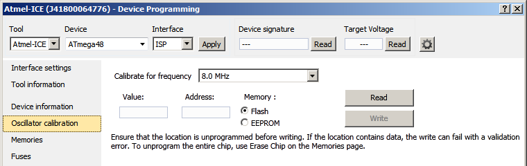

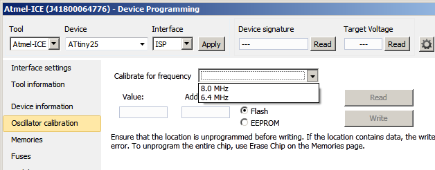

von Stefan F. (Gast)
Die Programmieradapter von Atmel (z.B. ISP MkII) unterstützen eine
Abgleichprozedur, bei der ein einzelner µC in der Zielschaltung mit
einem Quarz im Programmieradapter verglichen und korrigiert wird.
Der dazu nötige Korrekturwert für das OSCCAL Register wird dabei im
EEPROM Abgelegt. Danach musst du dein Programm so ändern, daß es diesen
Wert beim, Start liest und in das OSCCAL Register rein schreibt.
Soweit ich weiß, werden alle AVR Mikrocontroller schon ab Werk
kalibriert geliefert. Diese Prozedur macht daher nur Sinn, wenn bei Dir
die Versorgungsspannung oder Temperatur abweicht. Im Datenblatt findest
du die konkreten Bereiche, für die im Werk kalibiert wird.
Aber wie gesagt nützt das wenig, wenn die Versorgungsspannung oder die
Temperatur nicht konstant sind. R/C Oszillatoren sind halt Prinzip
bedingt nicht sehr stabil.

von spess53 (Gast)
Hi
Habe ich da irgend etwas verpasst? Von einem derartigen Abgleich ist mir
nichts bekannt. Der ISP kann den zwar den werksseitig ermittelten Wert
auslesen und im EEPROM oder Flash speichern. Von dort muss das Programm
den Wert ins OSCCAL-Register Schreiben.
MfG Spess
> sind alle Fernbedienungen quarzstabilisiert?
IR Fernbedienungen enthalten meistens einen Keramik Resonator.
>>Abgleichprozedur...
Ja hast du. Und zwar die Application Note. Hier nochmal der Link für
dich:
http://www.atmel.com/Images/Atmel-2555-Internal-RC-Oscillator-Calibration-for-tinyAVR-and-megaAVR-Devices_ApplicationNote_AVR053.pdf
Und du solltest Du mal die zugehörigen Menüpunkte im Atmel Studio
anschauen, während einer der genannten Programmieradapter angeschlossen
ist.

von spess53 (Gast)
Hi
>Auch das AVR Studio 4.19 hat eine entsprechende Funktion in der GUI.
>Sieht zumindest so aus - ich habe sie nie benutzt.
Auch im 7er Studio gibt es nur den Punkt 'Oscillator Calibration' (siehe
Anhang). Und der liest auch nur per ISP das Calibration Byte aus und
speichert es im EEPROM bzw. Flash. Da ist, genau wie im 4er Studio,
nichts mit messen.
MfG Spess
Ja, im AVR Studio 4.19 sieht der Dialo prinzipiell genau so aus. Die
Eingabefelder und Buttons sind lediglich ein bisschen anders angeordnet.
> Da ist, genau wie im 4er Studio, nichts mit messen.
Schade. Dann muss man wohl wirklich das Kommandozeilen-Tool verwenden.
Oder sich eine eigene Methode ausdenken.
Ich frage mich allerdings, wozu dann die Drop-Down Liste "Calibrate for
8Mhz" dient?
von Erwin D. (Gast)
> 8Mhz" dient?
Da kannst du auswählen, bei welcher Frequenz du kalibrieren möchtest.
Ich hab mal irgendwo (Datenblatt/Application note) gesehen, daß der
interne RC mehrere Abgleichpunkte hat für verschiedene Frequenzen hat.
von spess53 (Gast)
Hi
Genau. Z.B. haben die ATTiny25/45/85 normal einen 8MHz Oszillator. Wenn
der 'ATtiny15 compatibility mode' gesetzt ist, einen 6,4MHz Oszillator.
Für beide Modes gibt es unterschiedlich Calibration Bytes.
MfG Spess
