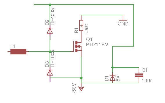

Hallo Leute,
ich würde von einem uC gerne einen Mosfet steuern, dessen
Drain-Potential gegen globale Masse zeigt und Source gegen ein deutlich
tieferes Potential gegenüber Masse ( ca -50V).
Meine Idee war erst einfach NMos+Gate-Drive-Transformator+GateDriver.
High-Side Gate-Treiber machen ja aber auch eine galvanische Isolierung.
Kennt einer ein Gate-Treiber mit dem diese Applikation möglich wäre?

Es gibt vollintegrierte Optokoppler + Gatetreiber. Allerdings brauchen
die dann noch eine isolierte Stromversorgung.
Z.B. Si826x von Silicon Labs.
Mit einem Gate-Trafo kann man sich die extra Versorgung sparen.
https://www.mikrocontroller.net/articles/Treiber#Siehe_auch

Genau genommen ist es kein Microcontroller, es ist ein MicroBlaze der in
einem Kintex-7 FPGA läuft.
Die Bank an dem das laufen würde, läuft auf 2.5V Logikpegel.
Wirklich richtige niederohmige Stromversorgung habe ich nicht.
Die -50V sind in einem 1uF großen Kondensator der über einen Trafo
gepulst aufgeladen wird.
Also viel Strom kann ich daraus nicht ziehen.
Einen IC der konstant Strom zieht würde ich daher ungern anschließen.
Der Si826x klingt schon interessant aber kann leider nur bis max 30V.
Trotzdem danke für den Tipp.
Mhh schwierig schwierig evtl. wirds wohl wirklich der Gate-Drive Trafo
werden.

Also mit nem PMOS müsste man nur -5V auf das Gate geben, das entspannt
die Situation etwas.
Wenns tatsächlich ein NMOS sein muss, könnte man das Gate über ne
Ladungspumpe aufladen und dann über nen Entladewiderstand wieder
entladen. Die Schaltzeiten sind dann arg niedrig, aber es ist einfach.
Schaltplan mit Frequenzangaben und Last wäre hilfreich.

Also werden deine 50V nur gepulst entladen. Das schreit nach einem
Trafo. Einfacher geht es kaum.

Das ist für eine Gateansteuerung mehr als ausreichend! Du verwechselst
das mit der Schaltspannung des MOSFETs!

Quasi-resonant gate switching wäre auch noch son Begriff zu dem man sich
informieren könnte.
Dann ist die Gateansteuerung an sich praktisch ein Schaltwandler was
deinem Softswitching ggf. zugute kommt.

Das sollte doch kein unlösbares Problem sein.
Die Gate-/Steuerspannung von der Ausgangsspannung ableiten und von einem
Optokoppler schalten lassen. Um ersteres kommst Du ja sowieso nicht
herum.
Eine Masseverbindung, zwischen den zwei Systemen, ist eigentlich gar
nicht nötig
Solange Du die üblichen 2000V Volt, die ein 08/15 Optokoppler trennt,
nicht überschreitest, sollte es keine Probleme geben.
