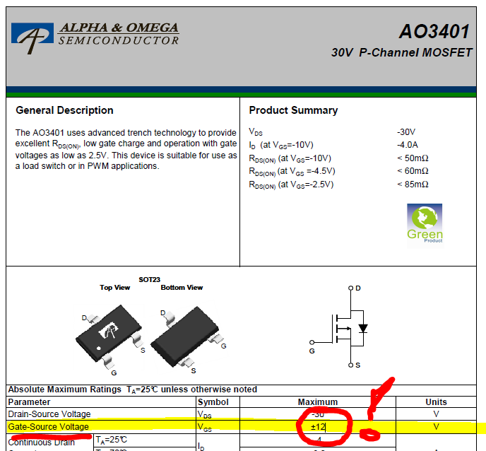

P-Mosfet verglüht
Gast #5081301
Moin zusammen.
Zuerst: ich bin absoluter Anfänger in Sachen Analogtechnik.
Ich habe mich nun eine Zeit lang mit N-Mosfets beschäftigt. Motor
steuern, etc. Alles ok soweit.
Nun habe ich einige AO3401 P-Mosfets in den Fingern und dachte, das
ginge genauso einfach:
GND - Last - Drain - Source - +10V
Gate an +10V sperrt.
Gate offen leitet.
Soweit so zut.
Gate an GND und ich produziere massenhaft niederohmige Widerstände mit 3
Anschlüssen :D
Verhalten sich N und P hier anders und der Strom durch Gate/Source muss
zwingend begrenzt werden?
Danke

Gast #5081332
da reichen schon ganz kurze Spitzen oberhalb 12V und das Ding ist
kaputt.
der ghat nur 12V U_gs, nicht 20V!
bei der kleinen Gatekapazität "bremst" da auch nichts. Auch dürften die
30V U_ds beim abschalten überschritten werden...

Gast #5081375
Mit "Gate offen leitet" meinte ich, der Motor läuft. VDS kann dann
natürlich undefiniert sein. Deshalb sollte Gate ja auch an GND.
Da ich den Fünferstrich meines Netzteils falsch gedeutet habe (ohjeh :))
lief das Ganze mit 15V statt 10V und ich habe das Silizium wohl zu einem
einzigen Klumpen verschmolzen, als ich Gate auf GND legte :)
(die kleinen Dinger sind aber auch sensibel)
Funktioniert dann also doch wie erwartet.
Danke an alle hilfreichen Antworter!
#5081489
Paul schrieb:
> Gate offen leitet.
Häh ? Offen taugt gar nichts. Offen kann jede Spannung sein, +20V, -200V
(wobei das Gate durchhaout) oder +5V (wobei der MOSFET halb leitend wird
und an Verlustleistung stirbt).
Gate an Masse, dann leitet der MOSFET.
> Anschlüssen :D
Da war wohl irgendwas falsch.
Paul schrieb:
> der Motor läuft.
Auch das noch, ein MOtor. Von Freilaufiode habe ich nichts gehört.
Na super, und das bei einem MOSFET der nur 12V am Gate aushält, laut
Datenblatt.
