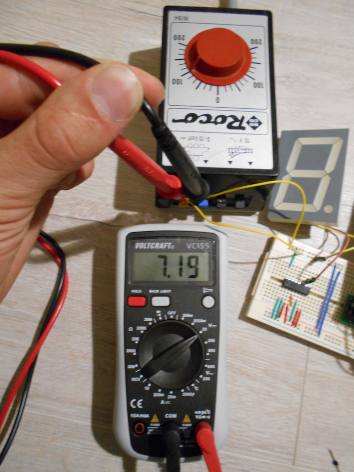

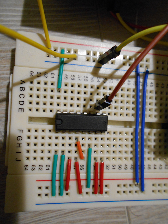

Hallo liebe Leute,
ich habe folgendes Problem. Ich versuche, mit einem Anzeigentreiber eine
7-Segment Anzeige zu betreiben. Wenn ich den IC-Baustein so beschallte
wie ich es für korrekt halte, klappt dies jedoch nicht. Stattdessen
heizt sich der IC-Baustein extrem auf, ich denke über die
selbstzerstörende Temperatur hinaus. Und das eigentlich erwartete
Resultat ist nicht zu erkennen. Hatte das an zwei verschiedenen
IC-Bausteinen getestet, beides male die gleichen Ergebnisse.
Dachte eventuell liegt es auch einfach an dem Typ IC-Baustein, habe also
einen ganz anderen mit gleicher Funktion gekauft. Wieder nichts. Daher
denke ich, ich habe da einen grundlegenden Denkfehler. Ich wäre super
dankbar, wenn ich da etwas Hilfe bekommen würde.
Ich denke, dass das an sich nicht so das riesen Problem sein dürfte, ich
hab da aber inzwischen schon wirklich viel Zeit und Nerven drauf
verwendet :|Daher würde ich euch gerne einmal hier beschreiben was ich
gemacht habe, in der Hoffnung dass jemand meinen Fehler erkennt.

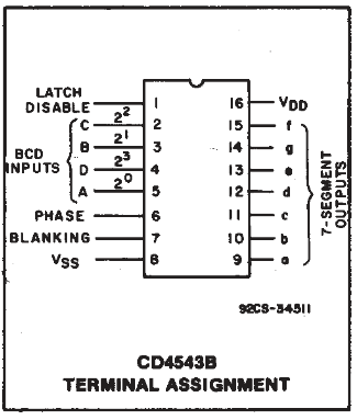

•IC-Baustein CD4543BE , Datenblatt:
http://www.produktinfo.conrad.com/datenblaetter/150000-174999/173860-da-01-en-C_MOS_IC_4543_BE_DIP16_TID.pdf
•Folgende Beschaltung der Anschlüsse, siehe erstes Bild für Auszug aus
dem Datenblatt
1) Latch Disable, LOW
2) C, HIGH
3) B, LOW
4) D, LOW
5) A, LOW
6) Phase, HIGH
7) Blanking, LOW
8) Vss, LOW
9) a -> Ausgang
10) b -> Ausgang
11) c -> Ausgang
12) d -> Ausgang
13) e -> Ausgang
14) g -> Ausgang
15) f -> Ausgang
16) Vdd, HIGH
•Kann wer einen Fehler erkennen??? Wenn nein, siehe Bild zwei und drei
vom Versuchsaufbau.
Wäre euch wirklich super dankbar.
Sarah

von H.Joachim S. (crazyhorse)
Hast du in etwa eine Vorstellung davon, was so ein Eisenbahn-Trafo an
Spannung(sform) liefert? Das ist jedenfalls nicht das, was selbst die
relativ anspruchslosen CD40/45er mögen.
Nimm erstmal Batterien.

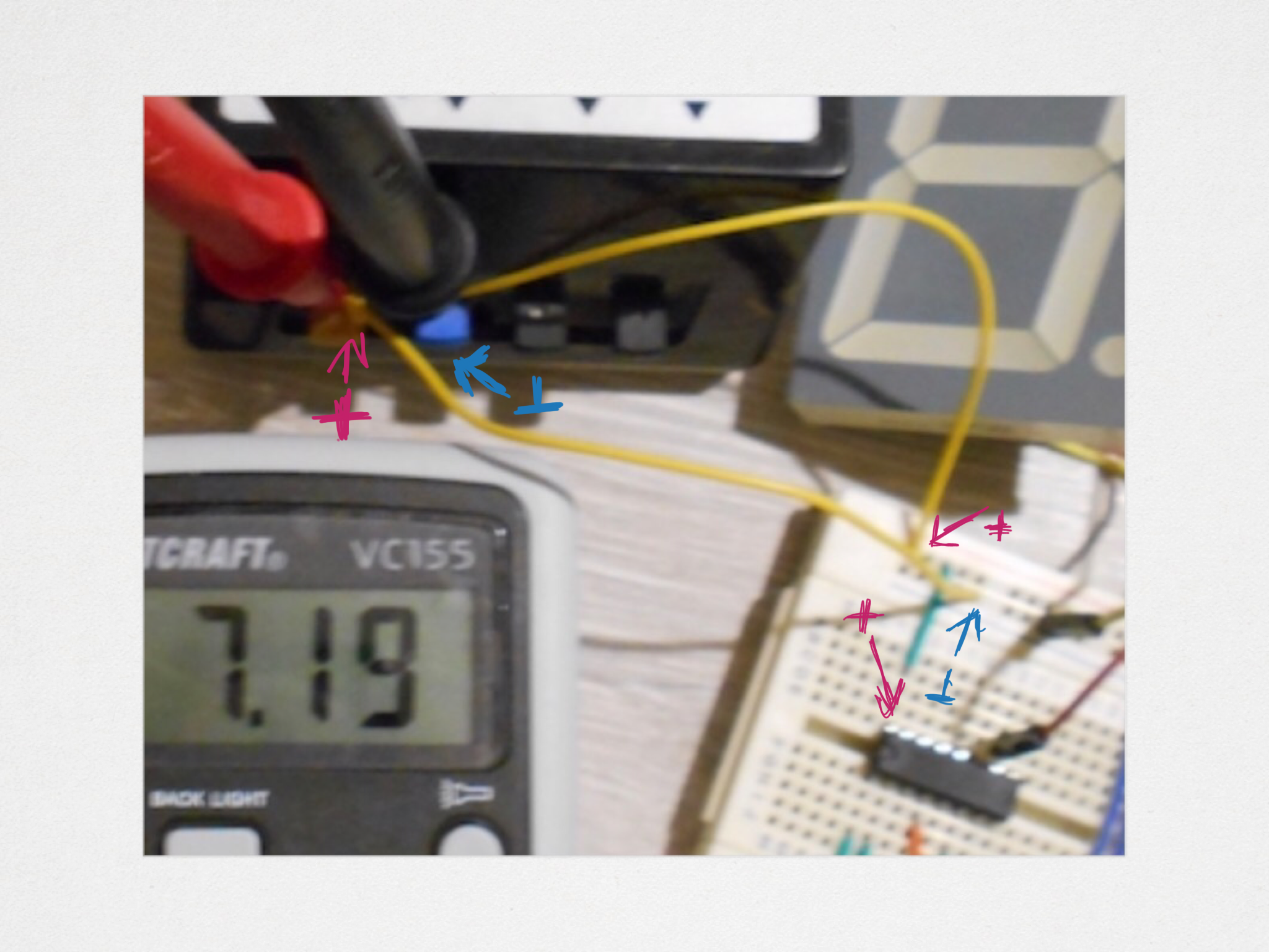

von Jörg R. (solar77)
Für mich sieht es so aus als würde die Spannung vom Trafo verpolt am
Breadboard anliegen, und damit auch am Chip. Das mögen die nicht so
gerne.
Der Trafo liefert zwar kein AC, aber auch kein glattes DC. Geregelt ist
die Spannung auch nicht. Ob die 7 Volt für das Display reichen würden
weiß man erst, wenn der Displaytyp bekannt ist.
Der Trafo ist also nur bedingt geeignet. Ich würde zumindest einen Elko
mit an die Versorgung klemmen. Besser wäre aber eine andere
Stromversorgung.
Einen Vorwiderstand für das Display, wie von H. E. erwähnt, sehe ich
auch nicht. Es ist derzeit wohl nur ein Segment angeschlossen.
Am Chip fehlt der obligatorische Abblockkondensator.
Hat das Display CK oder CA?
Bezeichnung des Displays?
Warum der CD4543?
Wie soll das Endresultat aussehen?
Als Decoder/Treiber für CK würde sich z.B. der CD4511 anbieten.

von Axel S. (a-za-z0-9)
> gerne.
Sehe ich auch so. Besser direkt am IC messen (Pin 8/16)
Der Decoder ist prinzipiell kaum geeignet für LED-Displays. Er liefert
auch bei 10V Betriebsspannung nur um 1mA Ausgangsstrom. Das ist ein
Decoder für LCD! Deswegen auch der PHASE Anschluß, der bei einem LCD mit
der Backplane verbunden wird.
Da unser TE PHASE auf H gelegt hat, wird es wohl ein Display mit
gemeinsamer Anode sein.

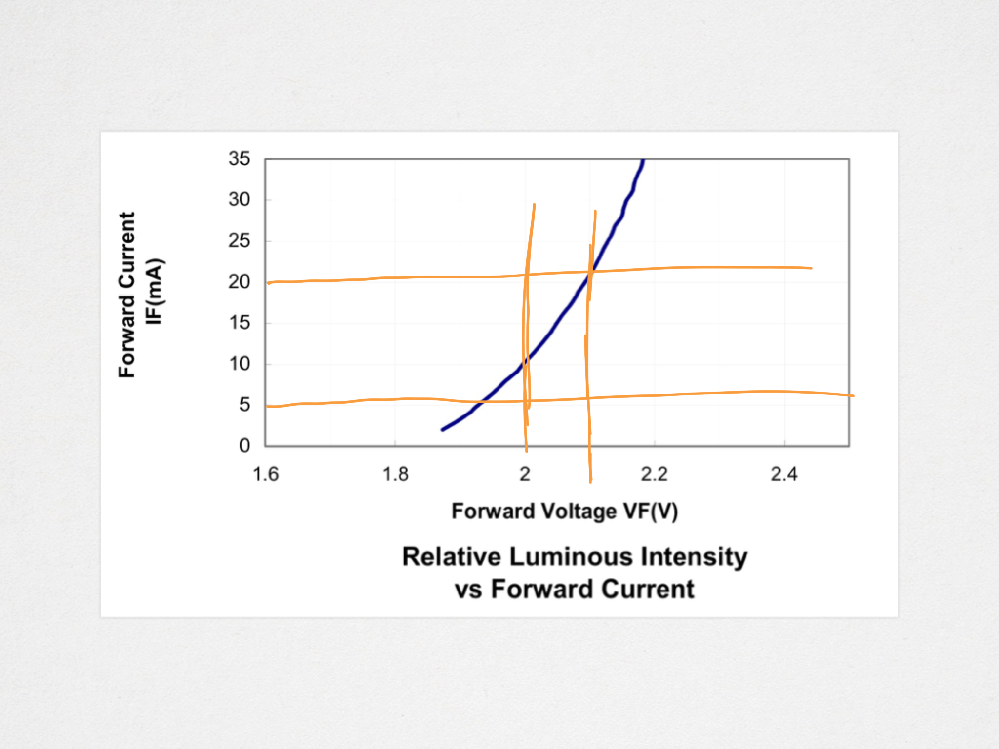

von Peter D. (peda)
Für solche Basteleien nimm besser ein USB-Netzteil (5V, max 1A).

von H. E. (hobby_elektroniker)
> gerne.
Nach längerer Betrachtung ist das sogar definitiv so. Das Multimeter
zeigt kein Minus davor und die Kabel wirken nicht so, als könnte man
sich optisch vertun und mit den Augen entgleisen.
@Jörg R. sehr gut beobachtet!

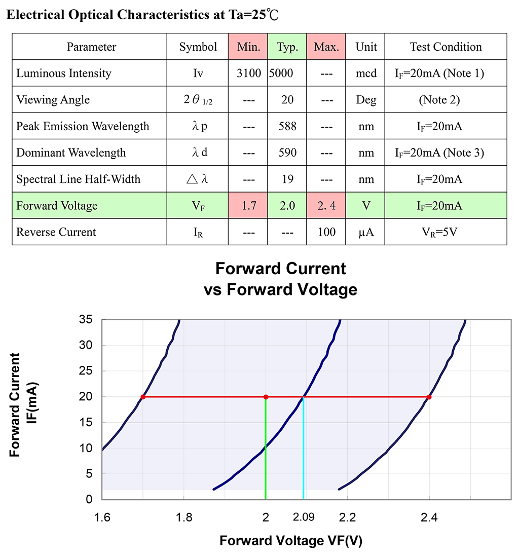

von Michael B. (laberkopp)
EINEN Fehler ? Dutzende...
Immerhin, du hast ein Datenblatt vom IC.
Wie wäre dazu noch ein Datenblatt der 7-Segment Anzeige ?
http://cdn-reichelt.de/documents/datenblatt/A500/SA23-12RT.pdf
Oh Wunder, dort steht 10mA pro Segment und ein Spannungsbedarf von 7.4
bis 10V.
Im Datenblatt vom IC steht aber nur typ 1.6mA bei 10V Versorgung von
denen noch 9.5V rauskommen.
Das IC ist also für die Anzeige zu schwach.
Immerhin wird dadurch die Anzeige nicht kaputt gehen, obwohl du bei
allen Segmenten die Vorwiderstände "vergessen" hast.
Bleibt die Betriebspannung.
Dein Eisenbahnspielzeugtrafo liefert keine Gleichspannung, sondern
pulsierende gleichgerichtete Wechselspannung. Es geht also ständig
zwischen 0V und ca. 10.2V auf und ab wenn du einen rms-Mittelwert von
7.16V misst. Das wäre ja noch fast in Ordnung, selbst wenn der IC dabei
100 mal pro Sekunde ein und aus geht, weil die Maximalspannung von 10.2V
im Rahmen bleibt. Aber du hast ausserdem noch + und - verwechselt, kein
Wunder daß der IC heiss wird, und vermutlich inzwischen kaputt ist.
Daß dem IC ein Stützkondensator von 100nF fehlt, ist da nur noch ein
kleines Detail.

Leider kann man den Aufdruck nicht lesen. Ist es wirklich ein CD4543,
also CMOS, der 15V aushält oder der pinkompatible 74HC4543, der nicht
mehr als 6V verträgt? Wenn der heiß wird wäre es kein Wunder.

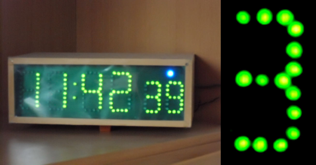

von Wolle G. (wolleg)
Jörg R. schrieb:
> Ich habe meine erste Led, damaliger Stückpreis 1,- DM, durch gezieltes
> weglassen eines Vorwiderstands zerstört.
Und bei mir läuft eine Hallenspielstandsanzeige mit ca. 600 LED auch
nach 10 Jahren trotz gezieltem weglassen eines Vorwiderstands ohne LED
Ausfälle.
In erster Linie ist der Chip defekt weil die Versorgungsspang verpolt
ist. 74HC...könnte auch sein, man erkennt nichts.
RS232 zu USB und wieder zurück.. schrieb:
> Ich bitte um ein Bild dieser Lösung.
Bitte.
 Das Foto ist zwar nicht schön, aber  selten und zeigt meine Funkuhr,
welche nach dem gleichen Prinzip funktioniert.
(Verwendung einer vom Umgebungslicht gesteuerten
Konstantspannungsquelle, Nutzung der Innenwiderstände der Treiber-IS und

von Sarah (Gast)
Hi zusammen,
habe nun ein 5V Gleichstrom Netzteil genommen, und die Polung richtig
angelegt ;)
Den IC habe ich gegen den für LEDs geeigneten, vorgeschlagenen CD4511B
ausgetauscht und siehe da: Es scheint zu funktionieren. Bisher konnte
ich zwar nur die Spannung am Ausgang mit meinem Multimeter messen, da
die verwendeten Segment Anzeigen (SA23-12SURKWA) eine Spannung von 7 V
benötigen, jedoch sollte das denke ich kein weiteres Problem darstellen.
Das mit dem Obligatorische Abblockkondensator -> Starker Hinweis, hab
ich noch nie von gehört aber leuchtet ein.
Und auch die Widerstände für die LEDs hätte ich vergessen.
Also riesen fettes Danke, an all die vielen Leute, die sich hier so
hilfreich und konstruktiv geäußert haben!!!
An die beleidigenden Kommentatoren kann ich nur sagen ihr habt auch mal
klein angefangen, und wenn ihr in eurem Leben nur Dinge macht in denen
ihr gut seid bedauere ich eure Selbstbeschränktheit.
Sarah schrieb:
> da die verwendeten Segment Anzeigen (SA23-12SURKWA) eine Spannung von 7 V
Hallo Sarah,
das Display SA23-12SURKWA ist nicht für den CD4511 geeignet. Das Display
hat Common Anode, der Chip ist für Displays mit Common Kathode. Leider
war uns der Displaytyp bis dato nicht bekannt.
Entweder nimmst Du Displays mit CK, oder Du musst dem CD4511 einen
Treiber nachschalten der das Signal invertiert > z.B. ULN2003.
Alternativ gingen auch 7 Transistoren mit entsprechenden
Basisvorwiderständen > z.B. BC547C. Nur, wenn ein zusätzlicher Treiber
ins Spiel kommt kannst Du auch beim CD4543BE bleiben.
Sonst bliebe auch noch die Suche nach einem Decoder/Treiber für
CA-Displays. Das können dann auch welche aus der Familie 74HCxx sein.
Nachteil: Es werden 2 Spannungen benötigt. 5 Volt für den 74HCxx und ca.
12 Volt für das/die Display(s).
Unabhängig davon gibt das Datenblatt von Deinem Display eine mögliche
Spannung Uf von 7,8 Volt bis max. 10 Volt für das Display an, bei einem
Strom von 20 mA. Deine 7 Volt wären zu gering. Ich würde mit 12 Volt
arbeiten.

Bei Verwendung eines solchen (wie im Startpost abgebildeten)
Eisenbahntrafos würde ich zusätzlich noch eine Verpolschutzdiode (vor
dem Elko) empfehlen, da man bei diesem Trafo durch Rechts-/Linksdrehen
die Polarität ändern kann
(<=> Fahrtrichtungswahl bei Eisenbahneinsatz).

Ich habe mir jetzt noch einmal die alten Pläne und ein Datenblatt einer
LED angesehen. (zwischenzeitlich  sind ja 20 Jahre vergangen)
Wen es interessiert:
Es wurden 2 Varianten verwendet
a) schalten der Segmente mittels Transistor, 1 Segment besteht aus 7 LED
in Reihe, wobei 2 Reihen parallel geschaltet wurden, also 14 LED pro
Segment --> 98 LED pro Ziffer, x 4 Ziffern ~ 400 LED
b) schalten der Segmente direkt vom 7-Segment Dekoder (D146), wobei hier
pro Segment 5 LED in Reihe geschaltet wurden. 7x5x4 = 140 LED
Im Schaltplan sind  mal die damals gemessenen Ströme bei verschiedenen
Spannungen links oben angegeben
Das Datenblatt einer LED (LED  gelb LL-304UYC2E-Y2-4DC vorh 3mm .pdf)
zeigt die Flussspannung in Abhängigkeit der Stromstärke.
Seite 4
         bei 5mA -->1,9V
            20mA -->2,1V
Daraus kann man ableiten, dass neben dem  im IS-Treiber vorhandenen
Widerstand  die Abhängigkeit der Flussspannung  vom Strom offensichtlich
ein entscheidender Faktor ist.
Also, wenn man eine (besser mehrere in Reihe) LED mit ausreichend
konstanter Spannung versorgt, dann ist ein Vorwiderstand nicht zwingend
notwendig.
Jörg R. schrieb:
> Siehe Dir bei Deiner Led mal an inwieweit sich die Spannung nur ändert,
> bei einer relativ hohen Stromänderung.
> Ein weiterer entscheidender Faktor ist die Temperatur.
Harald W. schrieb:
> Umgekehrt wird ein Schuh daraus: bei nur geringer Änderung der
> Spannung ändert sich der Strom sehr stark.
Was ist viel oder was ist wenig.
Ich versuche es mal mit Zahlen aus den Datenblättern.
Bei einem Spannungsregler LM317 ändert sich die Ausgangsspannung
zwischen 10mA und 1,5A um typ. 5mV
Die Flussspannung der LED ändert sich zwischen 5mA und 20mA
(delta I = 15mA)  um ca. 200mV.
Beides zusammengefasst: 15mAx5mV/200mV = 0,38mA
D.h., bei einer Stromänderung von 0,38mA könnte man sagen: unter der
„Nachweisgrenze“
Zur Temperaturabhängigkeit: Im Datenblatt nichts gefunden.
Allg. rechnet man bei Dioden mit 2mV/K.
Nehmen wir an, die Sporthalle erwärmt sich von 20°C auf 30°C. Bei
höheren Temperaturen wird wahrscheinlich niemand mehr Sport treiben
wollen.
Also 10K x  2mV = 20mV oder 1,5mA bei 10K Temperaturänderung
Diese geringen Stromänderungen kann man m.E. für den hier genannten
Anwendungsfall  verschmerzen bzw führte auch nach über 10 Jahren  nicht
zu Zerstörungen.
Oder?

Nein, der Temperaturkoeff. gilt pro Diode und addiert sich in
Reihenschaltung. Nach deinen Angaben hier eben auf das 7-fache.
richtig und zwar in mV/K. (Beispiel: 2mV/K) Wie kommst Du auf 10,5mA?

Ich sehe das so: Die Flussspannung einer LED ist exponentiell abhängig
vom durchfließenden Strom. Die Helligkeit ist abhängig von der
Stromstärke. Um die Helligkeit konstant zu halten, kann man mit einer
Konstantstromquelle oder einem ausreichend großen Vorwiderstand mit
entsprechend hoher Betriebsspannung  arbeiten oder man hält die Spannung
in der Höhe konstant, dass der gewünschte Strom durch die LED fließt.
Hierbei ist die zulässige Spannungsänderung  dem Diagramm zu entnehmen.
Siehe auch Beispiel vom
Beitrag "Re: 7-Segment Anzeigen Treiber treibt mich in den Wahnsinn"
Hab ich noch weitere Methoden vergessen?

Harald W. schrieb:
> Aus jedem guten LED-Datenblatt kann
> man diese Tatsache auch problemlos herauslesen.
dann mach mal. Ich hätte gern ein Beispiel mit Zahlen.
Du kannst natürlich auch meine Zahlen vom
Beitrag "Re: 7-Segment Anzeigen Treiber treibt mich in den Wahnsinn" korrigieren.

Diese Abhängigkeit nutze ich sogar bei der Funkuhr
Beitrag "Re: 7-Segment Anzeigen Treiber treibt mich in den Wahnsinn" extra aus, um die
Helligkeit der LED-Segmente nach dem Umgebungslicht (nachts reichen ca.
1mA/Segment) zu steuern.
Die Auswirkungen  der „Abweichungen der LED untereinander“ reduzieren
sich m.E. in der Regel mit der Anzahl der LED in Reihe. (leider von
Statistik zu wenig Ahnung)
So groß sollten diese „Abweichungen der LED untereinander“ heute
wahrscheinlich nicht mehr sein, dass sie sichtbar sind bzw. dass es zu
Funktionsstörungen kommt. (zwischenzeitlich werden  bei mir ca. 1300 LED
mit Konstantspannung betrieben, sogar Pollinware)

von Dietrich L. (dietrichl)
Harald W. schrieb:
> wolle g. schrieb:
>> Datenblatt
>> Beitrag "Re: 7-Segment Anzeigen Treiber treibt mich in den Wahnsinn" ganz
rechts
> Ein Datenblatt ohne Toleranzangaben verdient seinen Namen nicht
> und ist für eine Serienfertigung völlig unbrauchbar.
Aber die Toleranzen stehen doch in dem von ihm angehängten Datenblatt:
Electrical Optical Characteristics at Ta=25°C:
Parameter      Symbol Min. Typ. Max. Unit Test Condition
Forward Voltage  VF   1.7  2.0  2.4   V   IF=20mA
@wolle g.: jetzt dimensioniere damit mal Deine LED-Spannung!

Harald W. schrieb:
> Eine Fehlerrechnung ist verhältnismäßig aufwändig und ich wüsste nicht,
> warum ich meine Freizeit damit vergeuden sollte.
Was soll denn eigentlich  hier der tiefere Sinn Deiner Fehlerrechnung
sein?
Meinst Du mich? Meine Dimensionierung ist jetzt schon seit knapp
20  Jahren fertig! (erfolgreich)
Olaf schrieb:
> Wenn ein Segment 8 Volt zum Leuchten
> benötigt (4 LEDs intern in Reihe geschaltet), dann wählt man eine
> Versorgungsspannung von 10 Volt mit einem 100 Ohm Widerstand pro Segment
> davor und fertig.
d.h. jetzt, die Versorgungsspannung muss auf 10V konstant gehalten
wurden, damit ein Strom von 20 mA nicht überschritten wird. Schon bei
z. B. 11V würden 30mA fließen, woran dann evtl. die LED auch sterben
könnten Also muss ein  SPANNUNGsregler her.
von Harald W. (wilhelms)
> sein?
Sie würde zeigen, daas je nach verwendeter LED bzw. Tageszeit
und Mondphase Deine LED entweder überhaupt nicht leuchtet oder
nach kurzer Zeit durchbrennt.
Für diese Berechnung würde ich mich ernsthaft interessieren.
(vielleicht auch in Kurzform)

von John (Gast)
wolle g. schrieb:
> Wieder viel Text.
> Es sollte doch jetzt endlich mal möglich sein, an Hand von Datenblättern
> und den darin enthaltenen Daten sowie Diagrammen die wahrhaften Zahlen
> und Zusammenhänge zu präsentieren.
Hallo wolle,
du geilst dich sehr an den Diagrammen im Datenblatt auf. Hast du mal die
Überschrift von Seite 4 (die Seite mit den Diagrammen) gelesen?
"Typical Electrical / Optical Characteristics Curves"
Da steht fettgedruckt, dass es sich bei den Diagrammen nur um typische
(= gemittelte) Werte handelt. Man kann aus den Diagrammen keine
"wahrhaften" Zahlen ablesen. Und alle Berechnungen mit den abgelesen
Werten, aus den Diagrammen, kannst du komplett vergessen.
Laut Diagramm haben die LEDs eine typische Flussspannung von fast 2,1V
bei 20mA. Auf Seite 3 ist die typische Flussspannung mit 2,0V bei 20mA
angegeben.
Wie hast du die Exemplarstreuung von 1,7V…2,4V bei 20mA in deinen
Berechnungen berücksichtigt?
Ich hätte auch gerne ein Bild von deiner Hallenspielstandsanzeige mit
ca. 600 LEDs gesehen. Aber ein Bild von deiner Funkuhr reicht auch.
Ich habe mal den Schwarzwert der "3" etwas hochgesetzt (für stärkeren
Kontrast). Also "gleichmäßig hell" ist etwas anderes. Das ist ein sehr
schönes Beispiel dafür, wie man es nicht macht.
>Kontrast).
Nicht schlecht. Aber was bringt es in der Realität?
Meine trüben Augen sehen bei einer „normalen“ Betrachtung (Uhr) keine
Unterschiede. Auch anderen Betrachtern ist bis jetzt davon nichts
aufgefallen, weder bei der Uhr noch bei der  Hallenspielstandsanzeige.
Von der Hallenspielstandsanzeige wurde sogar, da die Erste auch einem
anderen Verein gefiel, eine weitere Anzeige gleicher Bauart gebaut. Auch
hier hat niemand etwas Negatives bemerkt. So schlimm kann also der
Helligkeitsunterschied nicht sein.
Ich habe den Eindruck, dass das Foto nicht die richtigen
Lichtverhältnisse abbildet. So ist die oben rechts zu sehende LED weit
weg von einem tatsächlichen blau.
Diese Helligkeitsunterschiede werden auch mit Vorwiderständen auftreten,
da bei einer Reihenschaltung jede LED mit dem gleichen Strom betrieben
wird.
Und wenn ich mir die gesamte (auch mit Kontrast) Ziffer ansehe, dann
kann ICH keinen Unterschied zwischen den Segmenten erkennen. Daraus
würde ich ableiten, dass es sich um Exemplarstreuungen handelt.
Deshalb gab es früher für LED Sortiergruppen nach Helligkeit. (heute:
keine Ahnung), sodass die Dioden bei gleichem Strom die gleiche
Helligkeit hatten.

von Walter S. (avatar)
die Kurzform ist dass du mit genau 2,1V rechnest während die LED
zwischen
1,7V und 2,4V streuen und du als maximalen Fehler 5mV für Deine
Spannungsversorgung annimmst, aber schon +-300mV mal die Anzahl der LED
durch Exemplarstreuung hast

Das Bild oben habe ich vor einiger Zeit selbst erstellt. Es ist ein I/U
Diagramm der XP-L. Durch den Beginn bei 0V und 0mA sieht man
eindrucksvoll die steile Charakteristik der LED: Bis rd. 2,5V tut sich
nichts, es fließt nicht mal ein Mikroampere. Und 1V später ist der Strom
bereits über 3A. Es ist eben eine Diode!
Weiterhin habe ich 3 Kennlinien für 3 Kerntemperaturen erstellt. Die
erforderlichen Einzelwerte habe ich dem 'Product Characterization-Tool'
von Cree entnommen: http://pct.cree.com/dt/index.html und in das
Diagramm eingetragen und so die Kurven gezeichnet. Alles unterhalb 100mA
habe ich an meinem eigenen Exemplar gemessen, weil ich dafür keine
veröffentlichten Werte gefunden habe.
Kommen wir nun zu unserem Freund Wolle.
Natürlich ist er ein vorsichtiger Mensch und wird seine XP-L an eine
Konstantspannung von nur 3V anschließen, damit liegt der Strom (schwarze
Kennlinie bei 25°C) bei 800mA und 20% unter dem empfohlenen Wert. Das
sollte doch auf der sicheren Seite sein.
Und was macht unsere XP-L? Die Speiseleistung von 2,4W lässt die
Kerntemperatur langsam steigen und mit dem Temperaturkoeffizienten von
-2mV/°C den Strom. Bei 85°C liegt der Strom bei 1,2A. Und die
Speiseleistung bei 3,6W, was wiederum die Temperatur schneller steigen
lässt und bei 150°C sind es 1,9A = 5,7W Leistung und das Spielchen geht
weiter bis zur Kernschmelze. Das nennt man den 'thermal runaway'.

von michael_ (Gast)
> zwischen
Aber niemals innerhalb einer Charge.

Deshalb einige Werte (Eigenmessung) von 2 LED grün, wie sie für die
Anzeige verwendet wurden   + D3 grün klar THT
         D1[V]          D2[V]            D3[V]
 5mA    1,904          1,878             2,875
10mA    1,975         1,947             3,011
15mA    2,028         2,002             3,113
20mA    2,078          2,052             3,191
Und noch die gemessenen Flussspannungen (bei 10mA) von
15St. des Diodentyps D3 aus einer Tüte
2,991  2,976  3,018  3,039  2,979  3,064  3,011  3,000
3,003  2,999  3,078  2,979  3,086  3,012  3,018V
Diese Messreihe zeigt m.E., dass die hier beschworenen
Flussspannungsdifferenzen erheblich niedriger sind als die angegebenen
Max-Min-Werte.
> Max-Min-Werte.
korrekte Formulierung:
Diese Messreihe zeigt m.E., dass BEI DEN 15 DIODEN AUS MEINER TÜTE die
hier beschworenen Flussspannungsdifferenzen erheblich niedriger sind als
die angegebenen Max-Min-Werte.

Ich ergänze: auch bei  ca. 1300St. konnte keine LED gefunden, die
sichtbar aus der Reihe getanzt ist.
Und wenn doch, dann könnte die LED problemlos  getauscht werden
