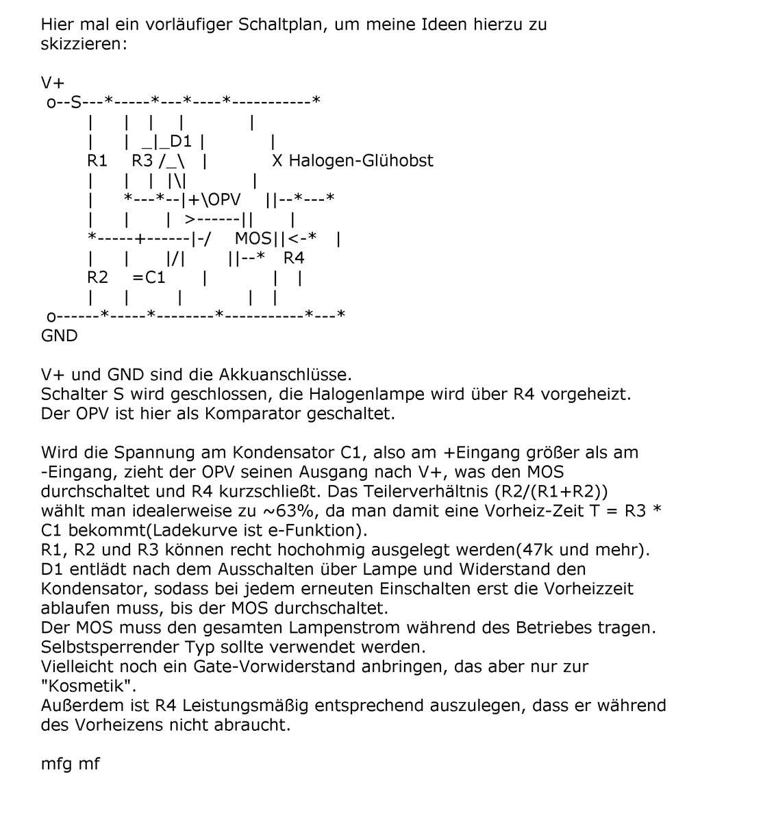

Beitrag "Re: Softstart für H7 Leuchtmittel im PKW" Als Anregung.. StromTuner
#5083892
Der Andere schrieb: > Das gehört wohl zusammen: > https://www.mikrocontroller.net/topic/431557 echt jetzt? StromTuner

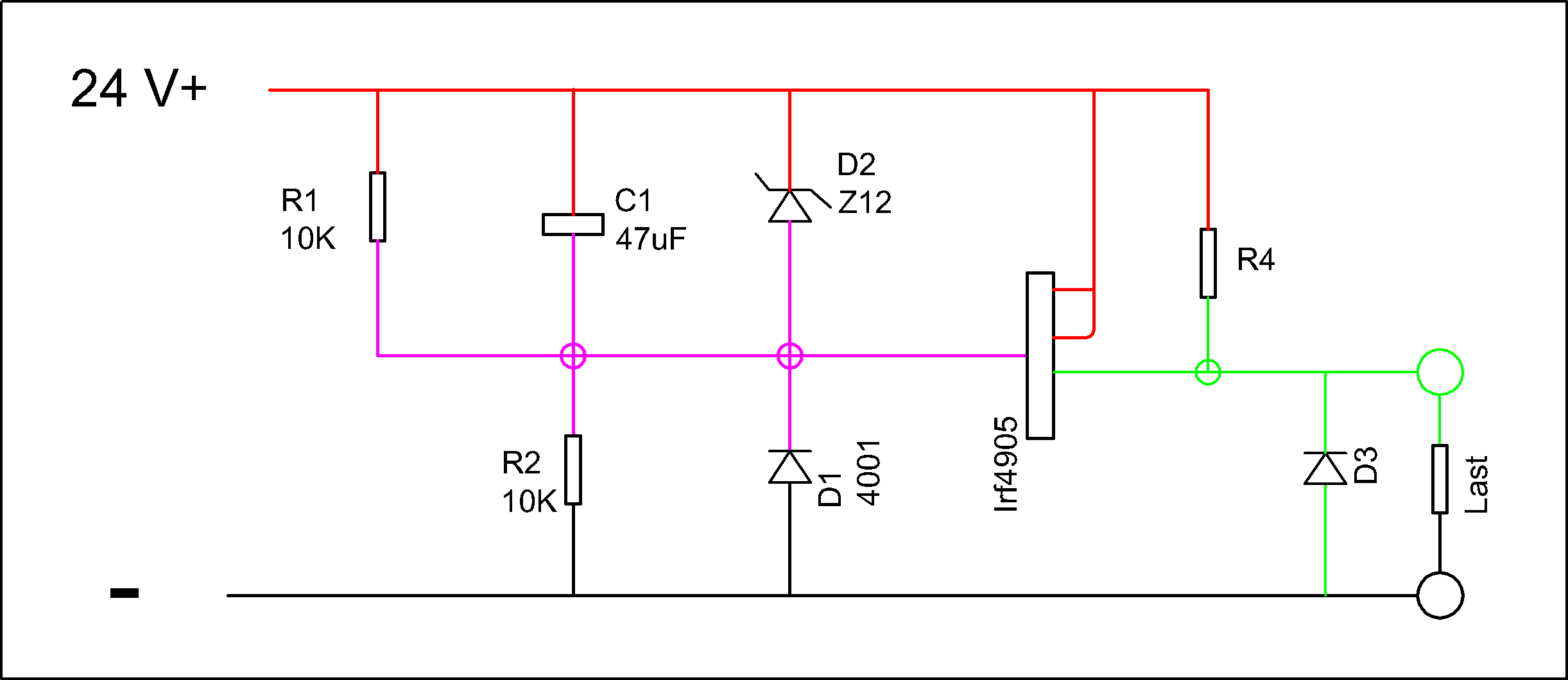

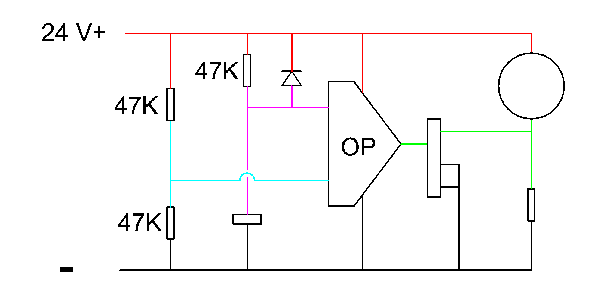

Hallo, hier die Pläne vom OP. Gruss Axel R

BOM! Was war es doch damals mühselig Schaltpläne zu lesen, als diese noch mit Bleistift oder Kugelschreiber auf Karopapier gekritzelt wurden. Zum Glück gibt es jetzt moderne Rechner mit mehreren Gigaherzkernen, welche einen enormen Gewinn an Übersichtlichkeit und Bundheit ermöglichen, wie oben unschwer erkennbar... Vielen Dank dafür!
#5093291
Achso, zur Sache: Falls das zweite schwarze Kästchen rechts ein FET sein soll, dann kannste auf den OV auch verzichten. Das rechteste 47k Kästchen und das darunter liegende waagerechte Kästchen, also die lilaleitung kommen mit grünen Drähten direkt an das Gate des vermeintlichen FET und gut ist.

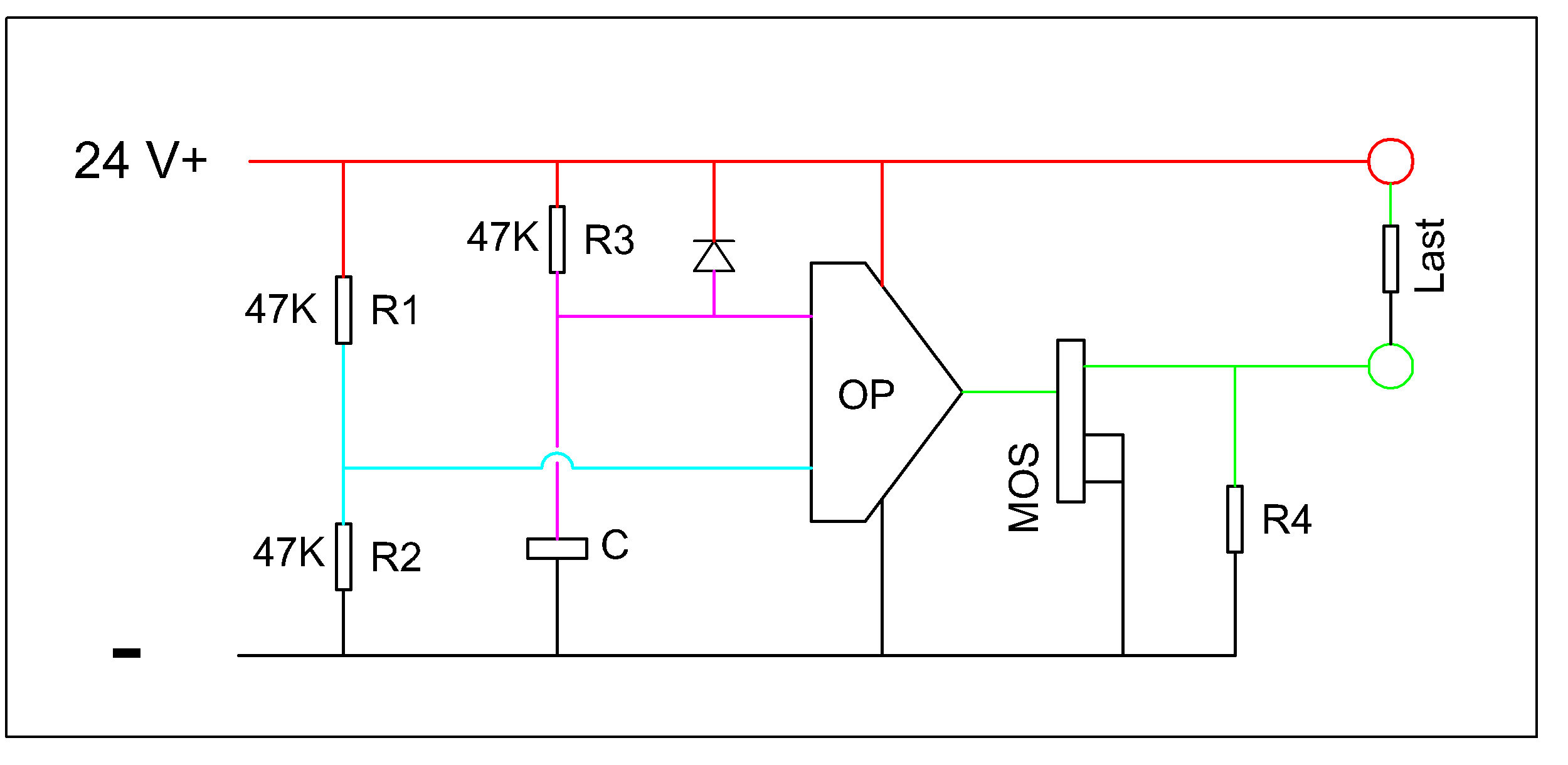

Hallo, das mit der Zeichnerei mache ich seit Jahren und kann das auch in 3D recht gut. Bevor ich etwas säge usw. zeichne ich es erst einmal. Dann brauche ich nichts 2 x machen und später kann ich das alles weiter nutzen und leicht abändern. So ist das auch mit der kleinen Schaltung, die ich nun ergänzt habe. Was für einen MOS sollte ich nehmen ? Gruss Axel R PS. das braucht keinen Super Rechner. Das Programm kann sowieso nur einen Kern und läuft nur auf XP.

Hallo, Was für ein RC Glied und was für einen FET ? Bitte um Hilfe Gruss Axel R

E.A. F. schrieb: > das mit der Zeichnerei mache ich seit Jahren und kann das auch in 3D > recht gut. Wie schön, dann solltest du ja auch mit meiner Erklärung kein Problem haben. Das mache ich nämlich auch seit Jahren so... Wolfgang schrieb: > - einfach die Gate-Spannung über ein RC-Glied > hochlaufen lassen ... Ist das, was ich oben mit der auf die Zeichnung bezogenen Erklärung sagen wollte: optiker schrieb: > Das rechteste 47k Kästchen und das darunter liegende waagerechte > Kästchen, also die lilaleitung kommen mit grünen Drähten direkt an das > Gate des vermeintlichen FET und gut ist.

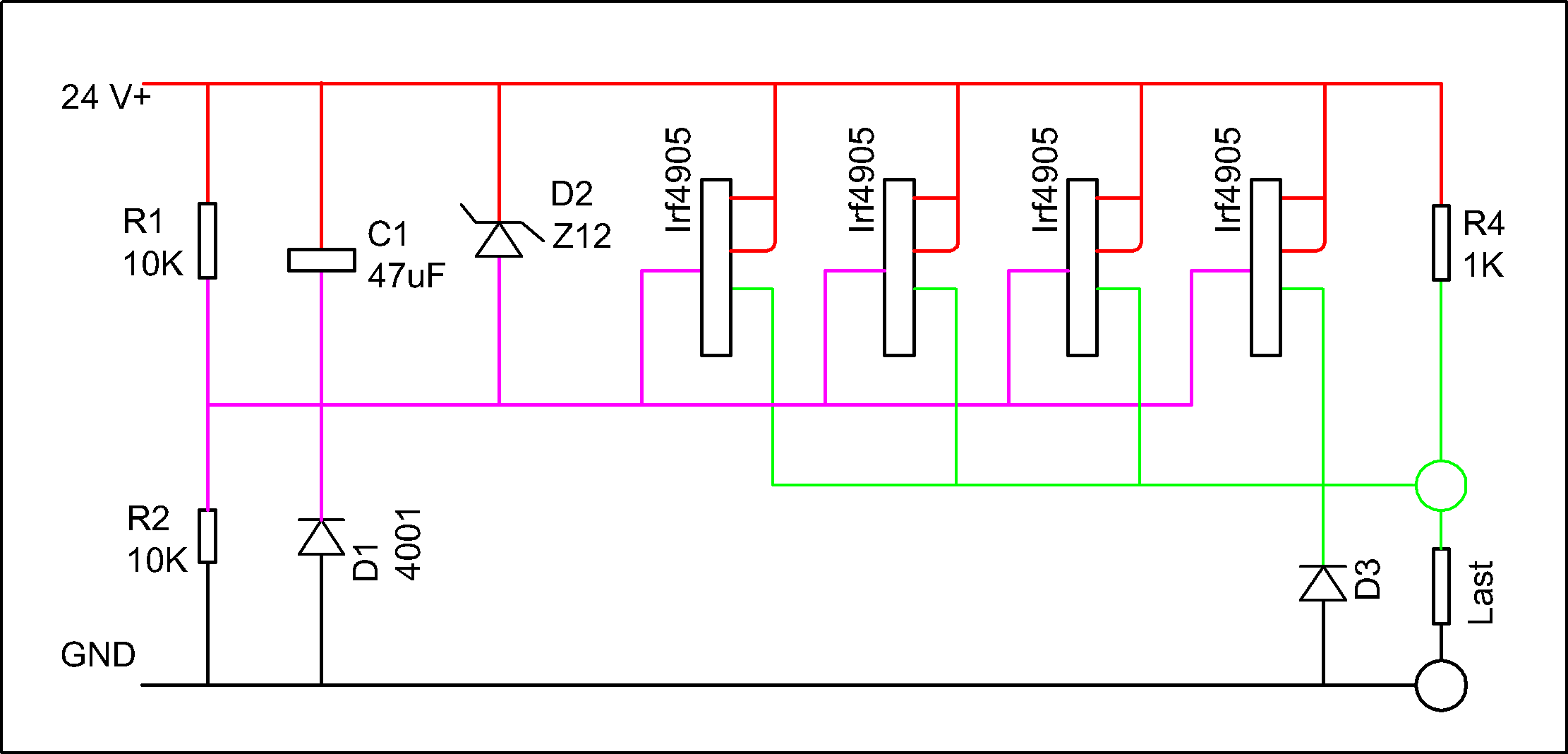

Hallo, ich habe es geändert, so wie ich es jetzt gedeutet habe. Oder muss die Diode sein ? Wenn es richtig ist, brauche ich nur noch etwas mit dem Kondensator zu experimentieren. Dann bräuchte ich noch einen Rat, was für ein FET . Gruss Axel R
#5095327
Parallel zum Kondensator noch eine 12V-Zenerdiode. Kondensator 47uF. Und parallel zum Kondensator einen 10Kohm. Den 47kohm auch auf 10k. Vorn parallel zu allem ein 1K. Über deinem gezeichneten Widerstand eine kleine Diode in Sperrichtung, damit sich der Kondensator schnell entladen kann. Anderenfalls entlädt er sich nach abschalten der Betriebsspannung über seinen parallel geschalteten zehn Kilo Ohm wieder stand dies kann dazu führen das die Zeit in der die Betriebsspannung neu angelegt wird zu kurz ist und sich dieser Kondensator noch nicht komplett entladen hat in diesem Fall ist die Scheidung wirkungslos. MOSFET (N-Kanal)irfp064n. 2x parallel. Ich empfehle, den Plus mit einem P-Kanal (2xIrf4905 zB) zu schalten Beitrag "Re: Softstart für H7 Leuchtmittel im PKW"

Hallo, so wie ich es verstanden habe, habe ich es jetzt gezeichnet. Das was ich nicht verstanden habe ist: "Vorn parallel zu allem ein 1K" Gruss Axel R
#5095762
Schaut gut aus. D2 müsste noch umgedreht werden und als FET eignen sich die von Alexr genannten irfp064n. R4 ist eigentlich nicht erforderlich. Wenn du P-FETs IFR4905 einsetzen möchtest wird die (+)Leitung geschaltet. Dazu müsste aber die ganze Schaltung einmal auf den Kopf gestellt werden(+ und - vertauschen C und Dioden umpolen).

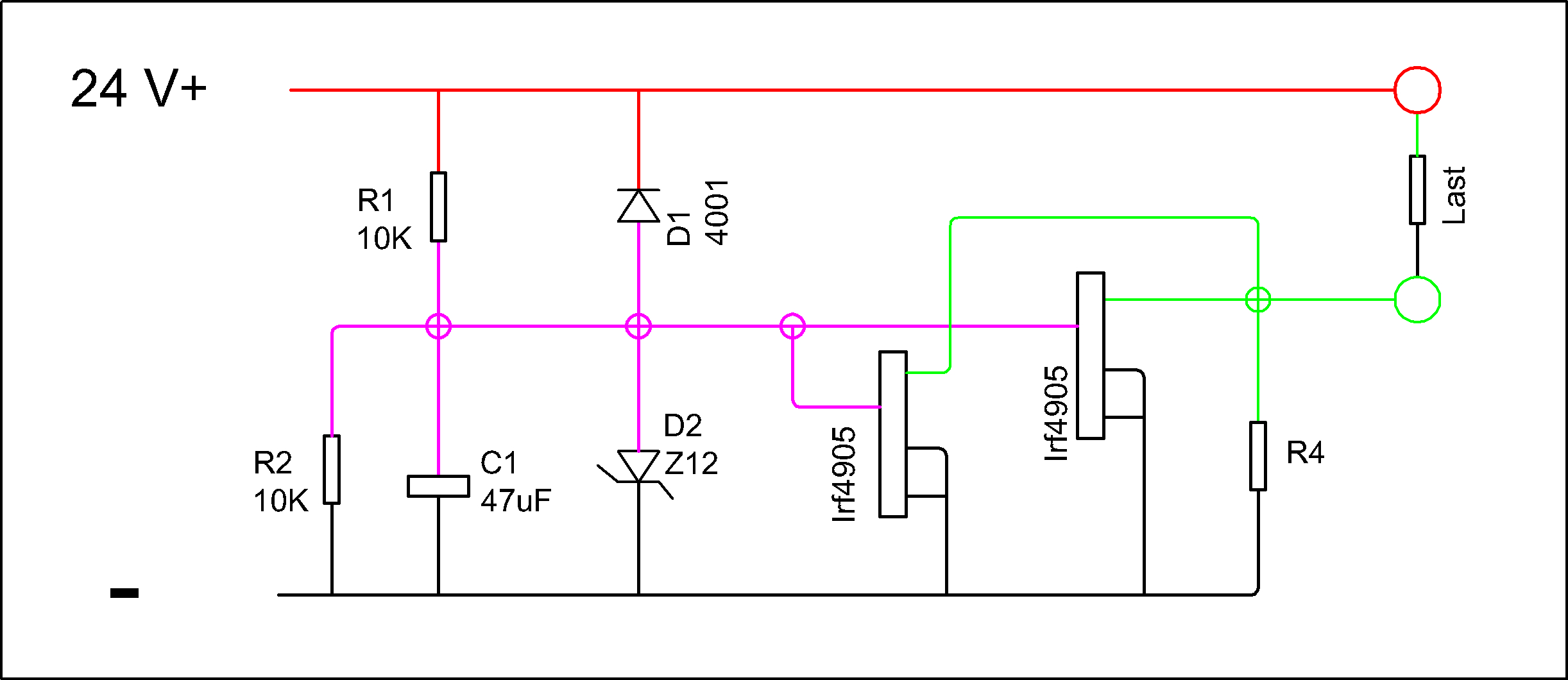

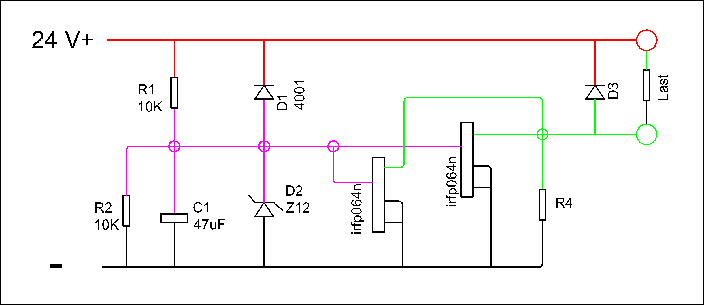

Hallo, alles jetzt so richtig ? Ich habe noch eine Diode an der Last vorgesehen. Ist vielleicht überflüssig. Wenn die Eingangsspannung nicht 24 sondern 48 V währe, reicht es dann R1 auf 30K zu ändern. Mein Gedanke 24v zur Z12 - R1 , R2 = 1/2 von 24V = 12 Bei 48 V dann R1, R2 = 1/3 von 48 = 12 Wie warm werden denn die 2 FET `s . Die kosten ja nicht viel. Bringt es etwas wenn ich 4 Stück paralell einsetze ? Gruss Axel R
#5098114
E.A. F. schrieb: > Ich habe noch eine Diode an der Last vorgesehen. Ist vielleicht > überflüssig. Gut. E.A. F. schrieb: > Wenn die Eingangsspannung nicht 24 sondern 48 V währe, reicht es dann R1 > auf 30K zu ändern. 10k können auch bei 48V so bleiben, die werden dann nur mit 0,06W belastet (kurzzeitig mit 0,24W). E.A. F. schrieb: > Wie warm werden denn die 2 FET `s . Die kosten ja nicht viel. Bringt es > etwas wenn ich 4 Stück parallel einsetze ? Die haben keine Zeit zum Warm werden (nur ca. 1 Sekunde Analogbetrieb). 2 Stück reichen. Alles richtig gemacht :)
#5098253
Mach da n kleines Blech drauf. Wird schon etwas warm! (selbst gebaut). Wenn Du die 24Volt am Eingang wegnimmst, entlädt sich der 47µF nur über den 10K Widerstand (R2). Schaltest Du die 24Volt wieder ein und der 47µF ist noch nicht weit genug vom R2 "leergelutscht", leiten die beiden FETs sofort und der Softstart geht dann nicht. Baust vor allem noch einen Entladewiderstand (zB.1K) kann sich C1 über D1 und dem 1K schneller entladen. Sind deine Betriebspausen deutlich größer, als die Zeitkonstante 5xR1xC1 5 x 47e-6 x 10e3 = xyz Sekunden, kannst Du alles so lassen. Sollte gehen. Die 12V Zdiode am Gate soll den FET schützen. Geht sonst schnell kaputt. die beiden Widerstände bilden zwar einen Spannungsteiler und der Elko fängt auch n bissl was ab, aber höherfrequente Spikes sorgen sehr schnell zum Ableben wegen Gatedurchbruch. Ich bleibe dabei und empfehle NICHT, die Massleitung zu trennen, sondern (wie genannt) "alles auf den Kopf zu stellen" und mit P-Kanal Fets die Plusleitung zu schalten. Bei Stückpreisen von 1.20€ oderso kann man gern auch 4x IRF4905 nehmen (Gibt hier mittlerweile auch Typen mit kleinerem RDSON, aber das soll jetzt hier keine Rolle spielen.) Träge 20A Glassicherung mit in Leitung reinbauen! StromTuner
Hallo, dann hab ich mal - was habt Ihr denn erwartet - neu gezeichnet. Ich hoffe, dass ich das richtig hin bekommen habe, wenn nicht, ich bin noch lernfähig. Bin ja erst 73. Wo der 1K Entladewiderstand hin soll, habe ich nicht verstanden. Auch habe ich erst mal einen FET gezeichnet, kommen aber 2 rein. Gruss Axel R
#5099782
E.A. F. schrieb: > Wo der 1K Entladewiderstand hin soll Laut Axel ist R4 der 1k Widerstand. Also auch hier wieder, alles richtig gemacht. Du kannst den 1k Widerstand auch weglassen, aber dann ist folgender Hinweis von Axel nicht mehr gültig: Axel R. schrieb: > Wenn Du die 24Volt am Eingang wegnimmst, entlädt sich der 47µF nur über > den 10K Widerstand (R2). Schaltest Du die 24Volt wieder ein und der 47µF > ist noch nicht weit genug vom R2 "leergelutscht", leiten die beiden FETs > sofort und der Softstart geht dann nicht. Baust vor allem noch einen > Entladewiderstand (zB.1K) kann sich C1 über D1 und dem 1K schneller > entladen. > Sind deine Betriebspausen deutlich größer, als die Zeitkonstante 5xR1xC1 > 5 x 47e-6 x 10e3 = xyz Sekunden (T), kannst Du alles so lassen. T = 5 x 0,000047F x 10000 Ohm = 2,5 Sekunden selbst nach 3 Tau (T) ist der Kondensator bereits zu 95% entladen, das entspricht einer Entladezeit von 1,5 Sekunden (sogar ohne R4). Das Schaubild zeigt graphisch die Aufladekurve eines Kondensators, gilt aber auch für das Entladen, dann muss das Schaubild nur auf den Kopf gestellt werden.

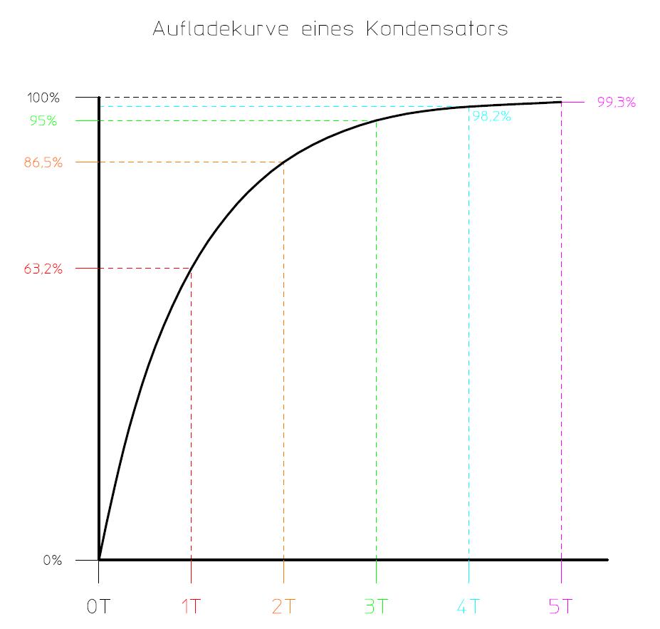

R4(1k) kannst du auch dort lassen. Ich dachte, vorn direkt zu den 24V gegen GND. Das das nach 1.5Sekunden schon vorbei ist, hatte ich nicht bedacht. Hatte mich um eine zehnerpotenz verrechnet und war bei 15Sekunden oderso. Machst Du dir am besten eine kleine Lichrasterkarte, stellst die Fets an den Rand mit etwas Platz und baust dann dort einen kleinen Kühlkörper drann. Zwei IRF4905 werden bei mir hier bei 5A beim "Hochfahren" schon gut warm, im Dauerbterieb dann nur noch etwas. 20mOhm einer? (Kann gerade nicht nachsehen) sagen wir lieber 50mOhm. I-Quadrat-mal-R macht dann bei einem 20Ampx20Ampsx0.05= 400x0.05=20Watt!!! Bei einem allein. Bei 4Stück parallel teilt sich das auf, die werden dann auch nicht so warm, der Rdson sinkt deshalb insgesamt. Kein Problem. Du musst die FETs aber isoliert, bzw. den Kühlkörper isoliert anbringen!

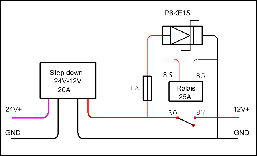

Hallo, Softstart ist dann fertig. Ich hänge da jetzt noch etwas dran, was die 12V Spannung nach dem Step down absichert. Es könnte ja sein, dass die Elektronik spinnt und dann mit der erhöhten Spannung Schaden anrichtet. Das habe ich schon ausprobiert und bei 16V ist Ende. Danke allen für die Hilfe ! Gruss Axel R PS. Im Vergleich zu B2B Reglern kosten die beiden Step up / down Regler nur kleines Geld. http://www.ebay.de/itm/DC-24V-Step-Down-auf-DC-12V-25A-300W-Wasserdichte-Netzteil-Konverter-Regler/291813971000?ssPageName=STRK%3AMEBIDX%3AIT&_trksid=p2060353.m1438.l2649 http://www.ebay.de/itm/New-Waterproof-12V-to-24V-DC-DC-Step-Up-Power-Supply-Converter-10A-240W-great/252159518703?ssPageName=STRK%3AMEBIDX%3AIT&_trksid=p2060353.m1438.l2649

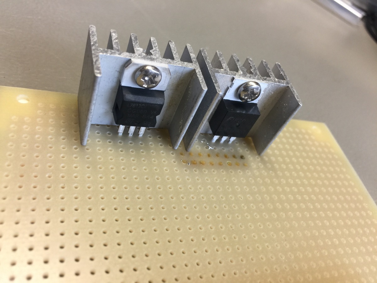

Hallo, da es nun an die praktische Umsetzung geht, habe ich doch noch 2 Fragen. Meine Rechnung ohne irgend welche Wirkungsgrade: 12V 20A -> 24V 10A 1 FED -> 10A x 10A x 0.02 Ohm = 2,0 Watt Verlust 2 FED -> 5 A x 5 A x 0,02 Ohm = 0,5 Watt Verlust 4 FED -> 2,5 A x 2,5 A x 0,02 Ohm = 0,125 Watt Verlust 5 FED -> 2 A x 2 A x 0,02 Ohm = 0,08 Watt Verlust oder 12V 20A -> 48 V 5A 1 FED -> 5 A x 5 A x 0.02 Ohm = 0,5 Watt Verlust 2 FED -> 2,5 A x 2,5 A x 0,02 Ohm = 0,125 Watt Verlust 4 FED -> 1,25 A x 1,25 A x 0,02 Ohm = 0,032 Watt Verlust 5 FED -> 1 A x 1 A x 0,02 Ohm = 0,02 Watt Verlust 1. Frage: ab welcher Verlustleistung braucht nicht mehr gekühlt werden ? Die Kühlbleche müssten ja fixiert werden, da mit Erschütterungen zu rechnen ist. 2. Frage: vieviel Strom wird am Steuereingang des FET gebraucht. Theoretisch könnte man ja unendlich viele FET paralell betreiben - oder ? Gruss Axel R
#5107499
Setz dir deine Fets auf die Platine und schraub das Fest. Und gut.
#5107502
Die kühlkörper haben unten einen lötbaren Stift oder werden mit ner kleinen Treibschraube von unten durch die Leiterplatte befestigt.
