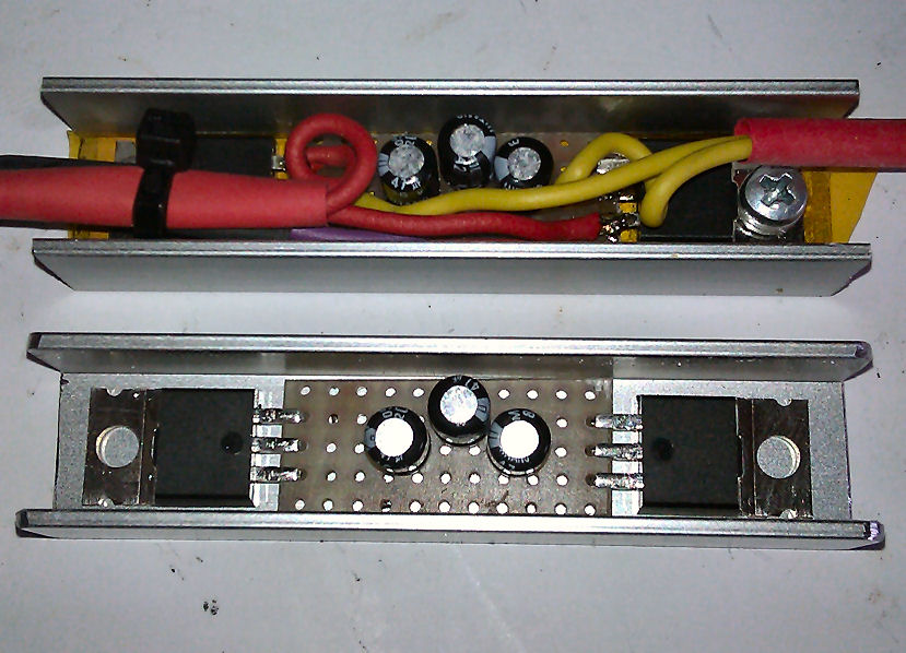

von Nitram L. (nitram)
Hallo Sebastian,
fix und fertig findest du das hier:
http://www.softstart.me
Zum selber bauen dort:
http://www.qashqaiforum.de/f15/gluehlampen-defekt-alternativen-816/index31.html#post73183
nitraM

von Udo S. (urschmitt)
> http://www.qashqaiforum.de/f15/gluehlampen-defekt-...
Wenn ich das beim schnellen drüberschauen richtig sehe, dann wird über
ein RC Glied 2 Leistungs-MOSFETs langsam aufgesteuert. Die MOSFETs sind
parallel geschaltet ohne Widerstand für eine halbwegs gleichmäßige
Stromverteilung. Sind das nicht Schaltmosfets, die analog wenn überhaupt
dann nur mit deutlich geringerem Maximalstrom betrieben werden dürfen,
da sich sonst intern Hotspots bilden und die Dinger abrauchen?
Für mich sieht die Schaltung ziemlich dilettantisch aus, eine PWM Rampe
wäre wohl die viel sauberere Lösung.
Mal sehen ob MaWin noch was dazu sagt.
Edit: MaWin hat eine schöne einfache Schatung dazu ja schon gepostet.
Hatte ich übersehen.

Mit dem Softstart ist doch gar keine schlechte Idee. Ich bin bei den
Ford-Freunden-Potsdam und wir haben Treffen am WE in Jüterbog. Da
spreche ich das mal an. Die Schaltung aus dem Nissan-Forum Ist ja auch
schnell mal aufgebaut.
Ich kann mir nicht vorstellen, das da was großartig warm wird. Das ist
alles in 500ms abgefrühstückt. Im schlimmsten Fall sinds wohl 25Watt.
(Halbe Lampenleistung, stimmt das?) Das funktioniert schon. Hotspot gibt
es keinen, denn je heißer die Stelle auf dem Chip, um so weniger Strom
fliesst an der Stelle.
Die Schaltung ist ja lt.Link für jede Lampe separat. Man muss nur
zusehen, das der MOSFET am Ende auch tatsächlich volle -10Volt U_GS
bekommt, damit seine garantierten 20mOhm auch errreicht werden. Das sind
dann die interessanten Messungen, die etwas aufhalten.
Würde ich vielleicht wohl sogar nur einmal aufbauen. Da geht ja nun
wirklich nichts kaputt... 2x5A bei 10mR = 100mV Spannungsabfall. Das
wiederum sind I²R=1Watt statisch, verteilt auf zwei TO220. Na Mensch ;)
Aber altbacken ist es auf der anderen Seite auch, finde ich. Ausserdem
ist kein µC mit am Start. Andererseits ist es bloß 'ne olle Glühlampe
für 5Euro, die hier als schützenswert erachtet wird. Ach was soll's.
(Ok, wenn man zum Lanmpenwechsel in die Werkstatt muss und 80Euro
bezahlen soll, rechnet sich das evtl.)

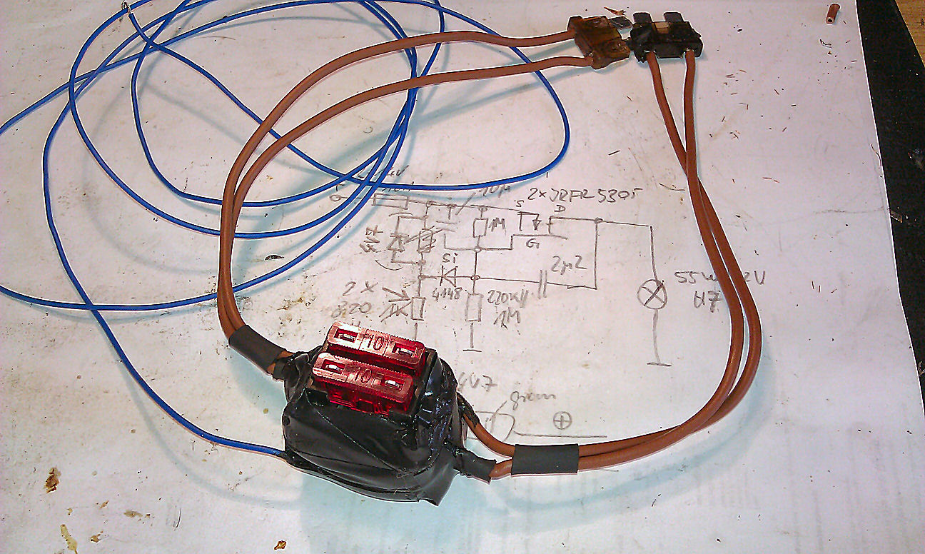

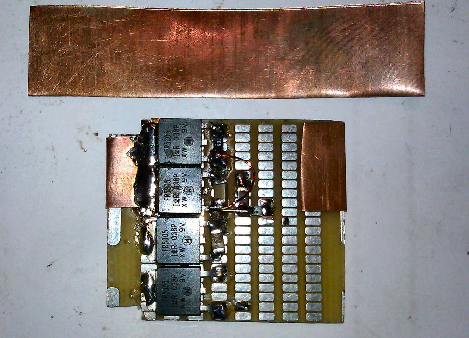

Habt ihr euch auf der Nissan Seite mal ansehen, wie der Kollege das
gebaut hat?!? "Auweia" sag ich da denn immer. DAS würde ich mir auch
nicht in mein Auto bauen.
Ich habe das mal zusammengelötet (Anhang), so stelle ich mir das schon
eher vor. Nur noch Schrumpfschlauch rüber - fertig.
Wo bekommt man kleine flachsicherungshalter her?

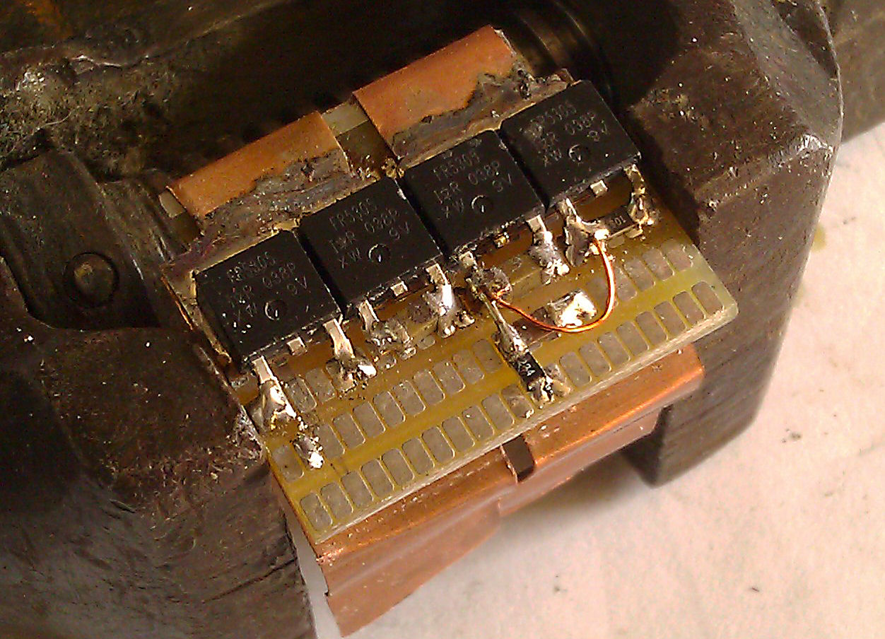

von Axelr. (Gast)

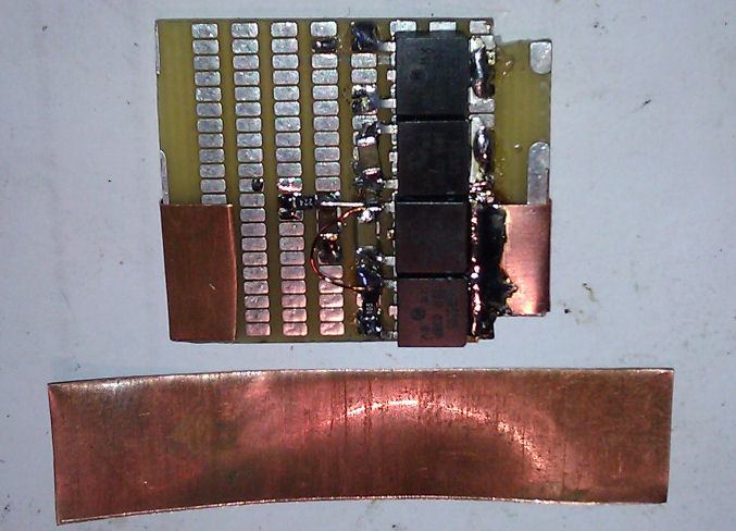

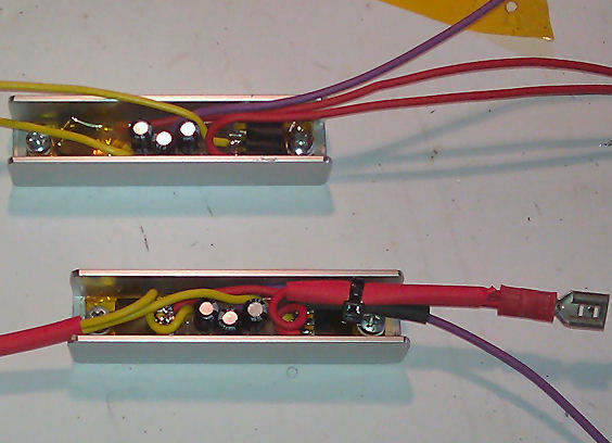

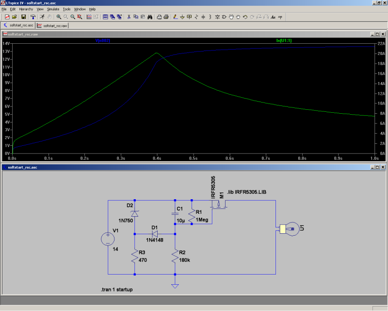

So nun habe ich mich wiedermal von fremden Ideen hinreissen lassen und
folgendes fabriziert:

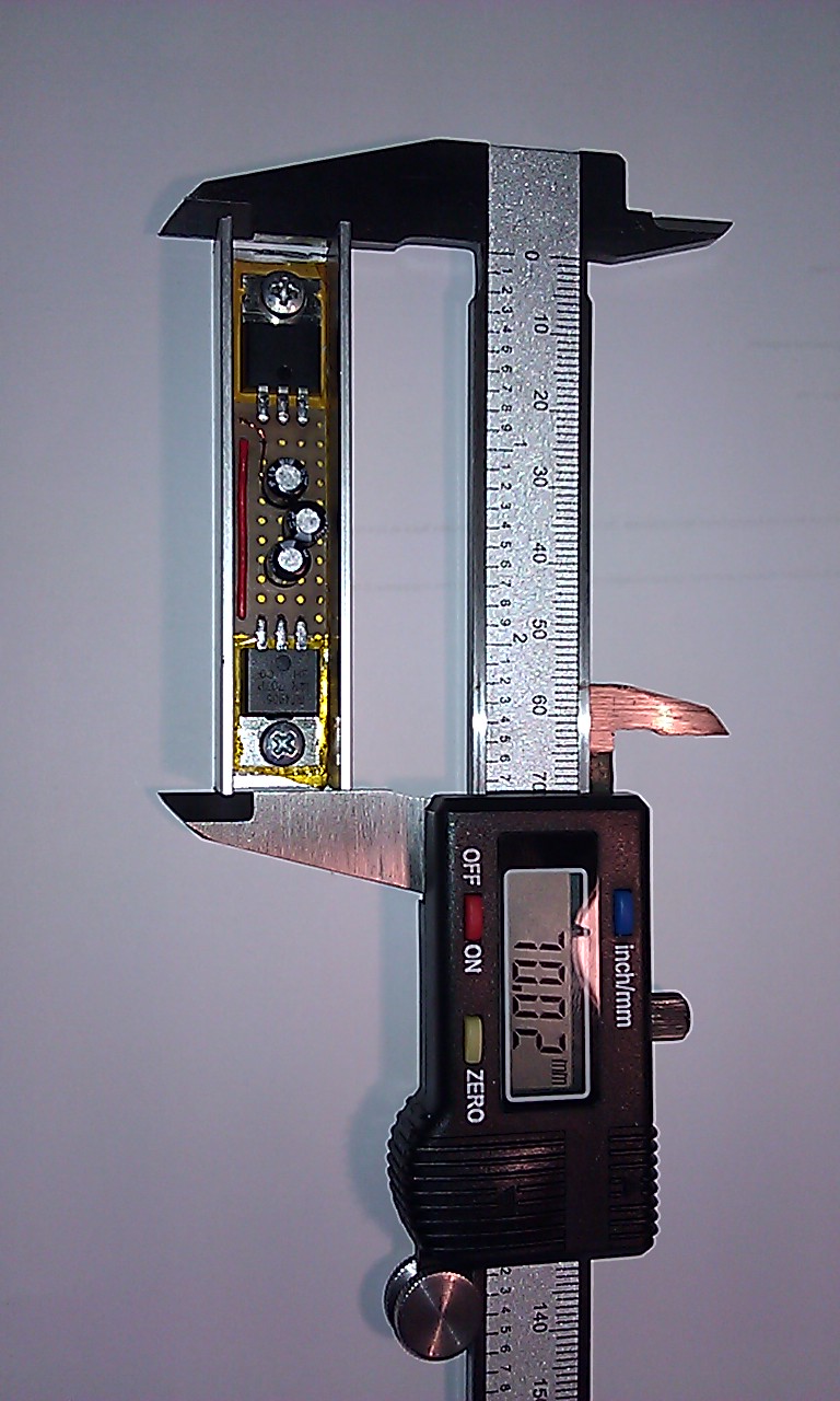

Ich habe den Schaltungsaufbau mal komplettiert, verdoppelt und wollte
das ganze testhalberweise in meinen Ford Mondeo unterbringen und musste
mit Erschrecken feststellen, das die 70mm des Aufbaus viiel zu lang für
den Mondeo sind. Ich habe noch einen Schrumpfschlauch drumgemacht, um
die ganze Sache etwas dicht zu bekommen usw.usf.
Die einzige Möglichkeit ist, die Schaltung mit im Sicherungskasten im
Mototrraum mit unterzubringen. Die Strombegrenzung ist hier am
Labortisch messtechnisch nachweisbar und der "warmstart" (Ich vermeide
absichtlich dfas Wort "softstart") ist auch gut zu sehen. Hoffen wir mal
nicht, das der TÜV Mann etwas merkt.
Ich habe die gesamte Schaltung, von dessen Schaltungsprinzip und dem
daraus resultierenden Nutzen ich überzeugt worden bin, nun mechanisch
umgewuselt und um einen doppelten KFZ-Sicherungshalter herum in SMD
"designed".
Die Schaltung entspricht in etwa der aus dem Nissan kaschkai forum.
http://www.qashqaiforum.de/attachments/f15/3487d1301320365-gluehlampen-defekt-alternativen-softstart-fuer-kfz-scheinwerfer-var3.jpg
R3 habe ich weggelassen, C3 und C2 sind ein einziger 2u2/50V Keramik-C,
C1 ist ein 10uF/25V in 1206. R1 hat 1Meg und R2 220K.
 Auch habe ich jetzt mal testhalberweise andere Fets im D-Pak verwendet.

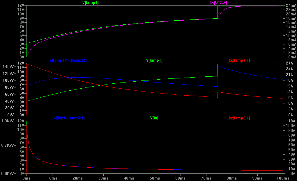

Hier habe ich aber einen kleinen "Denkhänger", wenn ich das mal so
ausdrücken darf ;)
Der ungepolte Kondensator zwischen Drain und Gate, der als Integrierer
wirkt, sorgt dafür, das der Spannungsanstieg über der Lampe
kontinuierlich einsetzt. Lässt man den weg, so geht nach der Zeit, ab
der die Gatespannung am Gate-C überschritten wurde, die Lampe schnell
an. Klar, die Verstärkung des Mosfets kommt hier voll zum tragen, eine
Gegenkopplung fehlt vollständig.

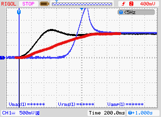

Ich habe zu diesem Zweck einmal den Stromverlauf über einer H4-Lampe
(fernlichfaden) mit verschiedenen Beschaltungen dargestellt.
Die absolute Größe des Stromes in Amperé anzugeben fällt etwas schwer,
da ich keinen genauen Messwiderstand hier habe, sondern einfach den
Spannungsabfall auf der Leitung gemessen habe. Eingepegelt sind es
5.7Amps. (so als Richtwert).
einmal (blau)mit C1=10uF / R2=220K, keinen Kondensator zw. Gate und
Drain.
dann (schwarz)mit C1=10uF / R2=220K und C2=2u2 zwischen Gate und Drain.
dann (rot) so wie ich es eigentlich gern hätte.
Wie bekomme ich denn den Stromverlauf so hin, das mein Signal sich wie
die rote Markierung verhält?
von Axelr. (Gast)
das ist ja klein, das Bild vom Oszi. enttäuschend :(

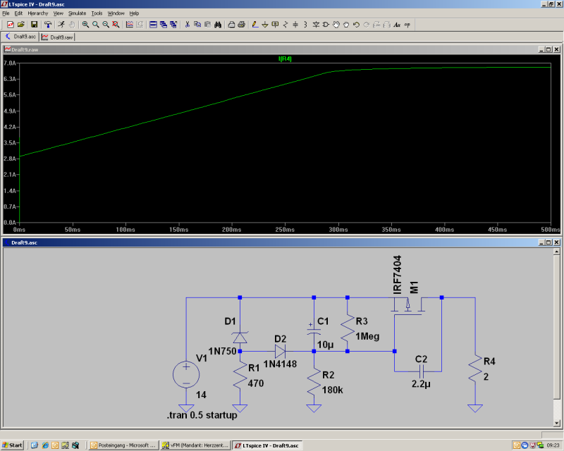

von Thomas (kosmos)
C2+C3 erhöhen einfach die Spannungsfestigkeit auf 50V die kann man
einfach durch einen Kondensator ersetzen der 50V verträgt also sprechen
wir nur noch von C2.
Das zeit bestimmende Glied ist R3 + C2 umso größer R3 oder umso größer
C2 desto länger dauert es bis der Transistor voll durchschaltet.
R1+R2 stellen einen Spannungsteiler dar, damit der Transistor z.B. nicht
von 0-100% hochfährt sondern von z.B. 30-100%. Außerdem begrenzt das
auch die Leistung die verbraten wird.

von Thomas (kosmos)
mach am besten einen Poti rein dann brauchst du nicht ständig R3 oder C2
gegen andere Werte austauschen.

von Ray (Gast)
Warum willst Du denn den Verlauf der roten Kurve - die Lösung mit der
schwarzen kurve ist doch ideal: schnelles Einschalten und nur ein
minimales Überschwingen des Stromes - besser kann es doch gar nicht
sein. Je flacher dein Stromverlauf ist, desto leichter ist die
Modifizierung zu erkennen.
von axel (Gast)
@Martin
Oh, sorry. Wusste ja nicht, das hier Nissan Fahrer unterwegs sind ;)
Kaschgai->Ghaschghai->Qashqai... uuiii, ich hoffe, hiermit gerade
nochmal so die Kurve gekriegt zu haben. Ja nee- Ordnung muss sein -
schon klar!
@Ray
Hast eigentlich Recht. Ich hatte eben nur probiert, den "Buckel" dort
wegzubekommen und das hat mich an Regelungstechnik erinnert. Da habe ich
hier eben nachgefragt. Aber hast natürlich Recht: Das ganze sieht so -
rein optisch - ganz gut aus. Ich glaube, ich lass das mal so.

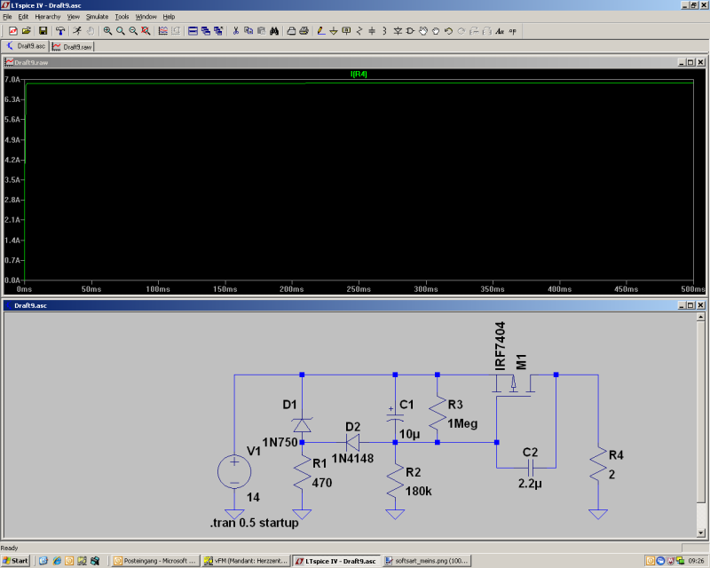

@Thomas
R3 ist ne ganz "schlechte" Idee. Der C2 ist über die Glühlampe und R2+R3
anfangs komplett entladen und hält das Gate auf GND. Der Fet bleibt am
Anfang somit eine erhebliche Zeit voll durchgesteuert, was ja nicht Sinn
und Zweck der Schaltung ist.
man müsste tatsächlich mal ein Szenario, beginnend mit T:null, zeichnen.
Naja... sodann
Axelr.

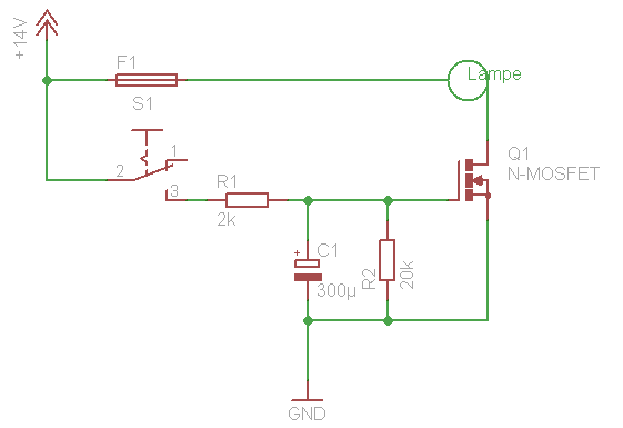

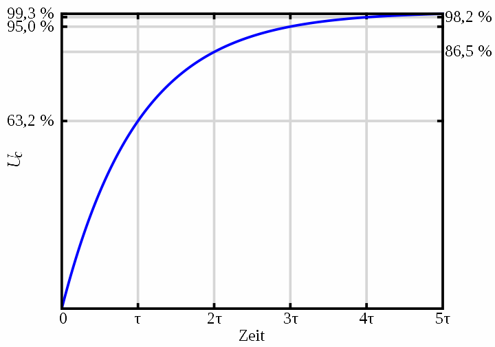

von Thomas (kosmos)

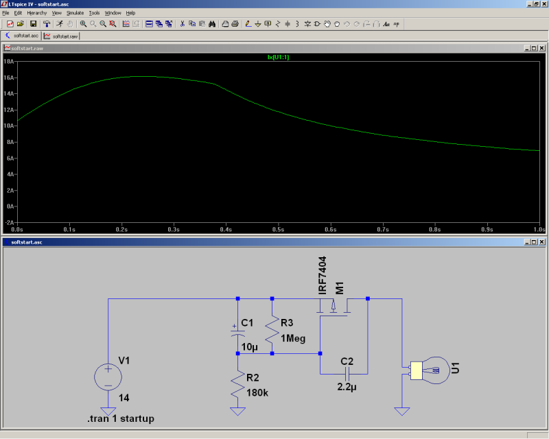

hier mal mein Vorschlag mit einen N-Kanal Fet.
Zeitkonstante ist 5 x 1000 Ohm x 0,0003 F = 3 Sekunden

@Thomas.

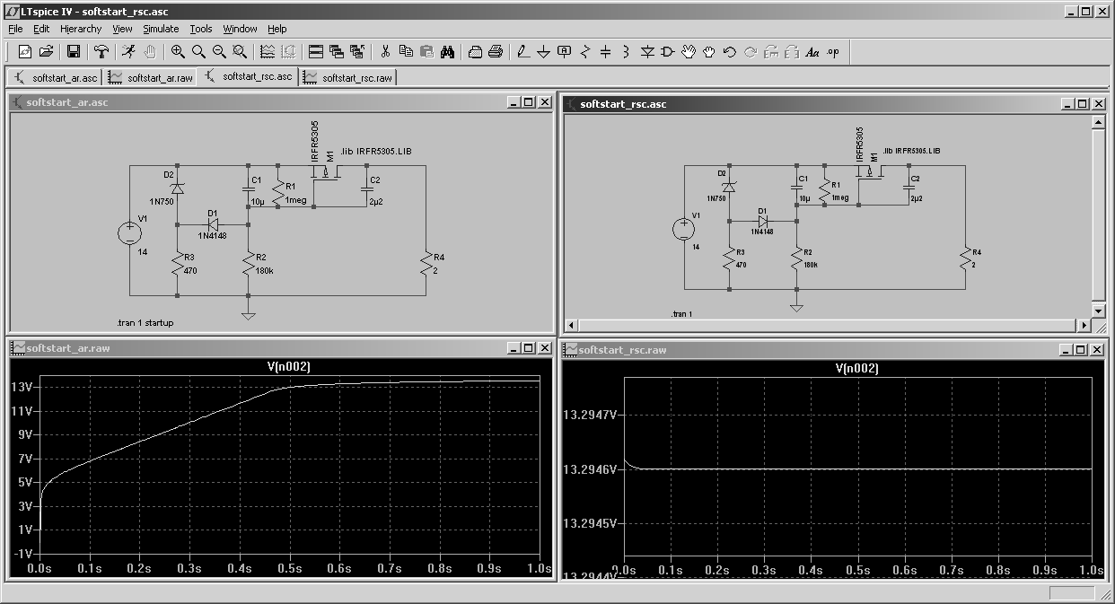

Ich denke, du musst noch die Übertragungsfunktion des Fets mit der
Zeitkonstanten-Funktion deines RC Glieds multiplizieren. Dann kommt ein
Spannungsverlauf raus, der schon wieder ganz anders aussieht: Erstmal
eine Weile garnichts (Bis U_gs:th erreicht ist) und dann, fast
schlagartig, eine Abnahme von U_ds. Das sieht dann in Real so aus, das
die Lampe erst garnicht will und man schon denkt, es sei etwas entzwei
gegangen und dann, wie aus heiterem Himmel - bang - geht die Lampe an
und zeiht trotzdem ordentlich Strom. Man könnte natürlich einen
Spannungsfolger bauen. Dann folgt die Ausgangsspannung der
Eingangsspannung. Leider abzgl. der U_gs:th...
Ich habe das Gate mal testhalber mit einem Spannungsteiler und einer
Diode auf knapp unterhalb U_gs:th geklemmt. So gehts zumindest gleich
los. Der Anstieg ist aber noch zu "krass". Ich werde das jetzt mal so
testen, denke ich.
ar
von Thomas (kosmos)
@Sascha: Es gibt ein paar Fahrzeuge die mit sehr stark dimensionierten
Kabeln die Lampen versorgen und die dürfen sich alle paar Monate neue
Lampen rein machen weil sie durchbrennen.
@Axel: Darauf bin ich nicht näher eingegangen da ja noch kein genauer
Transistor feststand, gibt ja welche wo Gts schon bei 2V losgeht und
andere die schon 10V brauchen damit hier ein paar Ampere durchgehen. Da
muss jeder noch mit den Werten rumspielen aber die paar nF des Gates
spielen da eine sehr geringe Rolle wenn ich davor 300µF eingefügt habe.
Der Spannungsteiler also ein zusätzlicher Widerstand läßt sich bei
meiner Schaltung auch einfach über R2 hinzufügen.

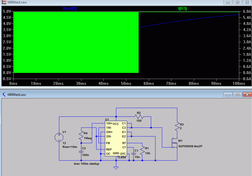

Wie waers mit dieser Schaltung? Ein PWM-Softstart mit dem TL494. R3
stellt die Lampe dar. Das Tastverhaeltnis wird langsam erhoeht und nach
~55ms ist der FET komplett durchgeschaltet. Die Zeit laesst sich ueber
R4/C2 einstellen. Das ganze laesst sich in SMD extrem klein aufbauen und
wird nicht warm.

von Marko (Gast)
Hmm, also ich denke mal kleine SMD-FETs im SO-8 wuerden bei der analogen
Schaltung durchbrennen. Kommt natuerlich auf die Anstiegszeit an. Mit
PWM waere auch eine Zeit von ueber 1s kein Problem.
Die Schaltung von mir liesse sich locker auf einer 1cm^2 Platine
unterbringen.

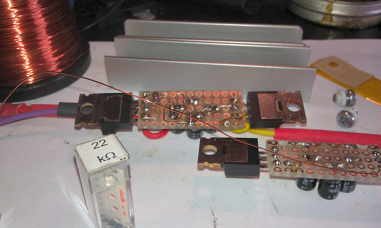

Ich möchte was zum Thema abschliessend ergänzen:
ich habe das jetzt mal in zwei Varianten aufgebaut und getestet.
Einmal als 70mm langer 15x15Block in "koaxialer" Bauweise. Funktioniert,
ist aber für den Ford Mondeo etwas zu groß und unpraktisch, da der
Kabelbaum aufgemacht werden muss und zwischen Batterie, sicherungskasten
und Scheinwerfer nicht wirklich PLatz hierfür ist.
besser ist die zweite Variante, die in SMD direkt am Sicherungshalter
sitzt. Ich habe die Startsequenz noch etwas anders gestaltet, indem ich
den Fet mittels einer Diode auf knapp unterhalb seiner Schwellspannug
vorspanne, bzw den 10uF Kondensator schonmal über 400 Ohm auf 4V
"vorlade". Ergebnis ist nun so, wie ich es mir vorgestellt hatte.
Ich finds gut, die Lampen gehen unspektakulär an und zwar eben gerade
noch so, das der TÜV Mann sicher nichts merkt. Anderenfalls ist der
Umbau innerhalb weniger Sekunden spurlos rückbaubar, was in der ersten
Version nicht funktionieren würde.
Über den Fets (sind ja 2x Parallel) fallen gemessene 151mV ab, die
Gatespannung liegt bei -10.63V (gegen VCC gemessen), die
Betriebsspannung bei 13.2Volt.
Beid er ersten Variante sind andere Fets, fällt bei weitem nicht soo
viel ab. Daher werden die SMDs auch merklich warm, trotz Kuperblechle...
Fotos im Anhang (hoffe, man kann was erkennen - habe hier kein richtjes
Licht)
AR
von ronnysc (Gast)
könntest Du den Schaltplan der Variante 2 mal hier einstellen. Auf dem
letzten Foto ist das schwer zu erkennen.

Die 151mV Spannungsabfall dürften bezüglich der Lebensdauer viel mehr
bringen als der Softstart...
von AR (Gast)
prust - ja genau das habe ich mir auch gerade gedacht, nachdem ich
allea aufgebaut und getestet habe. Du könntest tatsächlich Recht haben
weis nicht? soll ich das nochmal fotografieren? Was kann man da nicht
erkennen? nimm die Schaltung von
und füge noch knapp 4Volt über ne 1N4148 hinzu.
von AR (Gast)
hier für dich extra nochmal gezeichnet und eingescannt

von ronnysc (Gast)
die 1N4148 ist falsch herum.

von axelr. (HTC MOBIL) (Gast)
ronnysc schrieb:
Quatsch! Wenn du dir nicht sicher bist, formulier solche Aussagen als
Frage!
von ronnysc (Gast)
Mal bitte etwas höflicher!!!
Dann schau Dir mal die Bilder im Anhang an, erstellt mit LTSpice. Die
Begründung ist auch ganz einfach. Wenn die Anode der 1N4148 am
Kondensator liegt lädt sich dieser nicht über den 180KOhm Widerstand auf
sondern über den 470 Ohm Widerstand. Anders herum funktioniert die
Schaltung wie im Bild zusehen.
von ronnysc (Gast)
Dann kann man aber sich auch die Geschichte mit der Z-Diode ersparen.
Habe das Ganze auch mal mit einem Lampenmodell für LTSpice simuliert,
gleiches Ergebnis.
von Thomas (kosmos)
ronnysc: Ich wollte gerade sagen mit einem normalem Widerstand läst sich
das nicht gut simulieren da der Widerstand der Lampe mit Erhitzung um
den Faktor 10 zunimmt.
Ansonsten könnte man zur Simulation ein großen RC-Glied verwenden, da
ein Elko ja im leeren Zustand auch eine hohe Stromaufnahme hat die dann
mit dem Ladungszustand abnimmt.
von ronnysc (Gast)
Ja Lampenmodell simuliert das genauso. erst geringer Innenwiderstand und
mit der Zeit ansteigend. Aber Ergbnis ist trotzdem gleich bzw. ähnlich.
von ar (Gast)
Sorry, aber deine Begründung ist trotzdem falsch...
Der 10uF wird über den 470R aufgeladen, wenn die Diode "falschrum" drinn
ist. das ist richitg! Aber doch nur solange, bis die Spannung über dem
10uF (u_z -u(diode)) ist. Dann ist Schluß mit diesem Zweig, denn der
Kondensator wird nun über den 180K weiter aufgeladen, die 1N4148 Diode
sperrt jetzt. Der Zweig Z-diode+470R Widerstand ist quasi garnicht mehr
da. Das einzige, was jetzt noch stören könnte, wäre der Sperrstrom der
1N4148.
Der wahre Grund deiner Annahme ist (die Simu belegt das sehr schön), das
der von Dir ausgesuchte P-Kanal Mosfet ein Typ ist, welcher bei einer
Gatespannung von (-)4Volt schon längst leitet.
Ich habe einen IRFR5305 (IRF5305 in SMD) verwendet.
Das muss man bei der Simulation berücksichtigen und das entsprechende
Model des Herstellers verwenden...
Wenn Du lieber mit anderen Fets spielen willst, musst Du die Z-Spannung
so anpassen, das diese, abzüglich der Flussspannung der 1N4148, etwas
unter der U_gs:th des Fets bleibt. D.h. Du brauchst für die Simulation
einen anderen Fet, oder eine kleinere Z-Dioden- Durchburchspannung. Ein
LED ginge auch, dann in Flussrichtung.
ar
Sorry für meinen Ton, hatte noch keine Tablette genommen.
von ronnysc (Gast)
Das Ganze mal ohne Z-Dioden-Beschaltung und mit Lampenmodell.
von ronnysc (Gast)
@ar
aha ok da schau ich nochmal ob ich es so simuliert bekomme.
von ar (Gast)
die LIB vom Fet und die Simu als asc
von ronnysc (Gast)
Hmm ok doch falsch simuliert. Durch die Z-Diode wird der MOSFET sofort
durchgesteuert. Dann kann ich mir aber auch den 2,2µF-Kondensator
ersparen und dafür den 10µF-Kondensator etwas erhöhen. Das führt dann
zum selben Effekt.
von ronnysc (Gast)
geht auch mit 10µF lt. Simulation recht gut. Na da werde ich das Ganze
mal reel aufbauen.

von rollitron (Gast)
auch im Qashqai Forum habe ich lange nichts von mir hören lassen.
Hatte leider viel familiäre und berufliche Sorgen (viel Unterwegst usw.)
Aber ich bin noch im Rennen.
Das mit den µC habe ich absichtlich nicht gemacht. Wozu hochtrabende
Controler verbauen, wennn es auch einfacher geht. Die R und Cs benötigt
man sowieso. Mein Motto istz immer, in der Einfachheit liegt die Stärke!
Die Wiederstände habe ich absichtlich nicht zu hoch gewählt, um ggf.
Fremdeinsteuungern von Induktivitäten (Lüfter usw.) zu verwmeiden. Der
gegenpolige Elko hat nur einen bstimmten Grund. Im Falle, dass die
Masseverbindung unterbrochen ist, würde sich ab einem gewissen Punkt die
Spannung am Elko umpolen. die würde zu einem Leckstrom des Elkos führen
und der FET würde im "Halbleitenden" Zustand verbleiben (thermische
Überlastung).
Ich habe die Schaltung mehrfach labormäßig getestet. Durch die
parallelschaltung der beiden FET liegt der Spannungsabfall deutlich
unter 0,1V (gemessen ca. 70 mV).
Ansonsten bin ich für weitere Erklärungen und Anregungen wieder gern
bereit zu antworten.
Übrigens meine OSRAM sind seit März diesen Jahres nicht mehr
ausgefallen.
und ich fahre städig mit Licht.
L.G.
rolitron

von rollitron@gmx.de (Gast)
Hallo  Axelr
ich habe mir eben noch mal deine Kennlinen angesehen.
Sie stimmen so zeimlich meinen Messungen überein.
Und auch deshalb habe ich die Elkos etwas größer und dafür die
Widersttände etwas kleiner gewählt. Durch den natürlich bedinkten
Leckstrom größerer Elkos wird die Schaltung etwas "weicher".Zum Anderen
wird durch die Kombination von "R3" und "C2" meiner Schaltung das
Verhalten auch weiter linearisiert.
Alsoversuch es ruhig noch einmal in meiner Variante.

von Axel R. (Gast)
ich habe mich hier auch lange nicht gemeldet...
Die Schaltung liegt nun in zwei, drei verschiedenen Variante vor. Alle
funktionieren zuverlässig.
Eine wird als Sicherungsersatz gesteckt. Drauf ist ein kleiner AVR, ein
PMOS und ein aktive Spannungsreglung. Auf der Platine selbst sitzt oben
dann noch ein Sicherungseinsatz, um die ganze Sache trotzdem
abzusichern.
Eine andere Variante liegt als Lochraster mit im Sicherungskasten und
funktioniert ebenso, wenn auch ohne Controller.
Die Kennlinie konnte ich gut linearisieren, indem ich den Ladestrom der
Elkos jetzt "außenrum" erzeuge. Es fliesst ja kein Basisstrom, oder
sowas...
Zusätzlich werden exakt 6 Ampere ausgeregelt. Smit ergibt sich der
Softstart eher "zufällig".
Die andere Variante ist voll parametrierbar. Ich habe dazu ein
Android-App geschrieben, mit deren grafischen Benutzerinterface man sich
die "Aufblendeigenschaften" selbst gestalten kann. Die
Informationsübertragung zum AVR läuft über die Headsetbuchse. Eine
serielle Schnittstelle gibt es ja soo nicht.
Axelr.

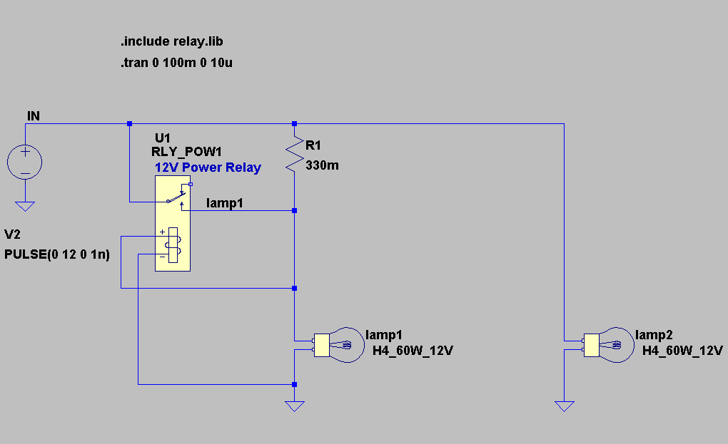

Hier mal was zur Anregung schnell mit LTspice zusammengebastelt. 10% der
vorherigen Impulsleistung ist doch ok.
Vielleicht finden sich auch noch bessere Lampen-Simulationsmodelle?
Das habe ich verwendet:
Beitrag "Re: Glühlampe in LTSpice?"
Und das Relais muß vermutlich auch noch etwas überarbeitet werden.
Ändert aber nichts an der prinzipiellen Funktion.

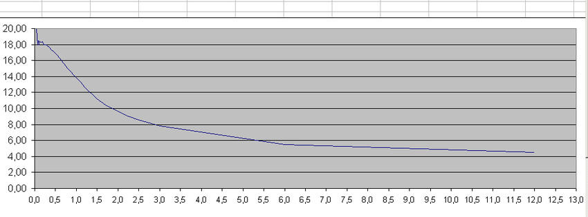

So Jungs habe meinen Acount erst mal wieder aktiviert.
Übrigens wer sich ERNSTHAFT mit der Kennlinie einer Glühbirne bewfassen
möchte.
Ich habe unter
http://www.qashqaiforum.de/f15/gluehlampen-defekt-alternativen-816/index21.html
unter Anderem mal die Kennlinie einer H7 Lampe aufgenommen. (Beitrag 205
Seite 21).
Wer dann noch Interssse an den benachbarten Beiträgen hat erkennt, dass
ich mich schon sehr lange und ausführlich mit dieser Problematik
auseinander setze.

So eine Schaltung von Abdul K. hatte ich anfangs auch schon übelegt.
Aber mit R1 wird daoch schon thremich einiges verbraten.
Ich ahtte damals mit ca. 1 - 5 Ohm gearbeitet und bekam mit der
Werwärmung der Schalung probleme (Test mit ca. 10 mal hintereinander ein
und ausschalten)  Test nach Wurst und Käse Bedingungen habe ich mit
allen Schaltungen gemacht.

@ Rolf:
R1 wird überbrückt nach 100ms. Da reicht ein 5W Drahtwiderstand völlig
aus. Auch lassen sich beide Lampen parallelschalten, wenn R1 halbiert
wird.
Sie ist auch für Schrauber geeignet. Die kennen keine MOSFETs.
Aber jedem das Seine.
Deine obige Kennlinie bezieht sich auf eine H7 54W ?
Und vertikal der Strom, horizontal die Spannung?
Das Ganze langsam durchgeswept?
Werde ich mal mit meinem Spice-Modell gegenchecken.
Inwieweit unterscheidet sich H4 von H7 ?

Würde mich freuen, wenn noch einige kurze Erläuterungen zur obigen Kurve
kämen. Sie deckt sich nicht sonderlich mit dem SPICE-Modell.
Daher die wichtigste Frage: Wie schnell wurde die Spannung bei der
Messung verändert? War die Birne dabei im Scheinwerfer?

Im Übrigen habe ich kein kommerzielles Interesse an dem Thread. Mein
Vorschlag ist schlicht die russische Variante für die Leute, die sich
eben mit Schraubenschlüsseln besser auskennen als mit empfindlichen
MOSFETs. Noch besser finde ich allerdings die Idee mit den 100W Birnen.
Die hat was ;-)

zur Technik zurück:
Ich werde mein Kabelbaum auf gar keinen Fall auftrüseln, das hatte ich
ja schon geschrieben...
Meine Lösung entspricht in etwa der von http://www.daylightrunning.de
http://www.daylightrunning.de/assets/images/Modul2k07.JPG
Masseanschluß braucht die Schaltung in meinem Fall keine, da die Lampe
nicht mit 100% PWM läuft ( Sind 100% eigentlich noch PWM? ). Der
maximale Duty liegt bei 95-97%, die "Lastabwurfspitzen" des
Leuchtmittels erzeugen soviel "negative Energie", das diese zum Betrieb
der Schaltung locker ausreicht und eine zusätzlich Verbindung zur Masse
unnötig macht...

Ich habe nochmal nachgelesen. Im Link
http://www.qashqaiforum.de/f15/gluehlampen-defekt-alternativen-816/index21.html#post55763
erwähnt er, daß er Widerstand vs. Spannung an einer H7 gemessen hat.
Rollitron behauptet in seinem gemessenen Diagramm, der Widerstand würde
mit steigender Spannung fallen. Das ist doch Blödsinn, die Lampe ist ein
PTC.
Vielleicht kommt da ja noch ne Aufklärung.
Ansonsten halte ich mich an die Messungen von ulfbastel, die man bei
Wiki sich ansehen kann. Mein SPICE-Modell scheint nicht ganz korrekt zu
sein. Jetzt habe ich ja genug Werte dank Ulf!
von Axel R. (Gast)
Du, Abdul: nicht Widerstand, sondern Strom gegen Spannung. Sieh noch mal
nach, bitte ;)
Ist da auch eine Zeitbasis angegeben?
Stimmt. Weiß nicht wieso ich das falsch machte.
Es paßt aber trotzdem nicht, z.B. bei 5V:
1. Bei rolli fließen dann 6,3A
2. Bei ulfbastel auf Wiki sind es 3,2A
3. und in meinem bisherigen SPICE-Modell 3,4A
Ich vermute, daß rolli eine schnelle Rampe gefahren ist.
von Axel R. (Gast)
ja genau, deshalb fragte ich ja nach einer Zeitbasis...
Interessant wären 5Volt konstant und dann Strom über die Zeit aufnehmen.
von fonsana (Gast)
Die ja dann das thermische Verhalten mit einbezieht, was hier der Anlass
des Ganzen war.
fonsana
Schön. Es sieht auch ganz wie eine Aufheizung aus.
Aber es gibt auch noch andere Anwendungen jenseits Spielereien im Auto.
Sonst hätte ich hier garantiert gar nicht eingegriffen. Also zumindest
eine Zeitlinie brauch die Messung, sonst ist sie Mist.
ulfbastel hat einen thermischen Transienten aufgenommen.

von Axel R. (Gast)
ich hatte hier:
Beitrag "Re: Softstart für H7 Leuchtmittel im PKW"
schonmal soetwas änliches gepostet. Ich kann das gern nochmal ohne
MOSFET dazwischen bei verschiedenen Betriebsspannungen machen.
Mit dem Mini-Bildchen kann ich wenig anfangen. Geht das nicht ordentlich
mit diesem Scope?
Wenn du die Ressourcen hast, dann mache mal Kennlinien von H4 und/oder
H7 möglichst eingebaut im Scheinwerfer. Eine Kennlinie ohne Thermik,
also ganz langsam über Minuten. Das andere mal einen Transienten durch
schlagartiges Einschalten. Bedenke, daß die Birne mehrere Minuten bis
zur völligen Abkühlung brauch.
Daraus könnte ich dann ein sauberes SPICE-Modell fitten.
Klasse wäre natürlich ein parametrisches Modell von einem Hersteller wie
OSRAM. Man gibt Volt, Watt, Bauform ein und erhält die richtigen
Parameter.

(schlimmster Fall abgerissene Masseleitung). Ansonsten kann nichts
schlimmes passieren.
1. FET durchgebrannt: Lampe volle Helligkeit kein Softstart.
2. beide FETs unterbrochen: Lampe aus, wie lampe defekt.
   Einfacher austasch gegen Original Sicherung.
3. Masse Verbindung defekt: lampe verlischt innerhalb 30 Sekunden.
   leichte Erwärmung des Modules auf ca. 50 Grad
   (3x hintereinander getestet).
4. 2x hintereinader (innerhalb 1 Minute) Kurzschluss mit
   Sicherungsdurchbrand (Sicherung 10A)
   Erwärmung des Modules auf ca. 70 Grad. Kein Defekt am Modul.
Mehr Fälle können nach meiner Meinung nicht aufterten.
Abder  "MRE"  hat Recht sich das zulassen zu lassen kostet ein
vielfaches des Materialpreises, der bei ca. 6,- Euro je Lampe liegt.
Also sollte es jeder mit sich selbst vereinbaren.
Zu meiner Lampenkennlinei.
Ich hatte sie damals mit einem 3 A Netzteil zusammen mitr einem 12 V
Akku
mit 7 Ah aufgenommen.
Es ging mir darum anschaulich zu demonstrieren, das eine Glühlampe ein
Kaltleiter ist, dessen Strom im Einschaltmoment um ein Vierlfaches höher
ist, als der Betriebsstrom.
Die Messung wurde jeweils ganz normal "von Hand" abgelesen, nachdem sich
ein stabiler Zustand an der Lampe eingestellt hatte.
Der Spannungswert wurde direkt an der Lampenklemme, nach dem Apermeter
gemessen.
Es handelte sich um eine handelsübliche "Philips" H7 Glühlampe 55 W.
Daran erkennt mann, dass der sehr, sehr kleine Kaltwiderstand von ca. 30
m Ohm einen enormen Einschaltstrom verursacht.
Nebenbei, deshalb auch meine Bedenken, gegenüber der PWM Technik,
denn dieser Strom fließt auch dort im Einschaltmoment.
und der Einschaltstrom ist der meisten Lampen Tod.
In der Sicherungstechnik bei der Bahn (Lichtsignale) oder auch bei
Verkehrs und Blitzerampeln werden deshalb die Lampern mit ca. einem
10tel der Betriebsspannung dauer vorgesapnnt.

Danke für die Info. Wie erklärst du dir die unterschiedlichen Werte
hier?

Hallo Abdul K.,
ich habe mich och einmal zurückerinnert.
Als  Erstes habe ich ganz normal eine U / I Kennlie aufgenommen.
Daraus habe ich den jeweiligen spannungsabhängigen Widerstand ermittelt.
Dieser Widerstand entspricht dem tatsächlichen auch Temperaturabhängigen
Widerstand im Einschaltmoment bis bis zum stabilen Zustand.
(T=0 bis T= stabiler Zusatnd).
Daraus habe ich dann den tatsächlichen Stromverlauf für die
temperaturabhähngige Kennline für eine stabiele Spannung von 12 V
errechnet.
Denn in der Realität steigt ja die Spannung im normalfall auch nicht an
sondern ist stabil( relativ).
Im Modell und euren Annahmen geht ihr immer davon aus, dass die Spannung
ansetigt, aber dies ist falsch.
Es steigt bei konstanter Sapnnung die Temperatur der Glühwendel. Und
damit änedert sich nur der4 Widerstand und NICHT die Spannung an der
Wendel.
Daher kommt der höhere Strom bei den 6 V zustande.
Zur veranschaulichung lege ich als Anlage meine Orignale Excel Tabelle
bei.
Die veranschaulicht auch noch mal den Widersdatndsverlauf sehr deutlich.
Also bis dann.
rollitron
von Rolf W. (rollitron)
P.S.
Vielleicht ist die Kennlinie mit der Einheit als Spannungsverauf etwas
unglücklich gewählt.
Die X Achse sollte vielleicht richtiger Zeit von T=0 (links)
bis T= unendlich (rechts) stehen.
Es kam mir hauzptsächlich darauf an, den Stromverlauf darzustellen.
Also nichts für Ungut.
rollitron

auch bedacht, dass im kfz die Boardspannung nicht 12V beträgt, sonden
14V?
Rechnungen mit 12V sind falsch.

Naja. Der Glühwendel ist die nominale Bordspannung egal! Was zählt, ist
allein der Strom!! Diese Aussage bitte zweimal lesen.
Alles andere ergibt sich dann daraus zusammen mit den Eigenschaften der
Lampe und der ablaufenden Zeit.
Das SPICE-Modell basiert auf einem physikalischen Modell der Glühlampe.
Es wird die Temperatur der Glühwendel fortlaufend berechnet und daraus
die Anschlußwerte berechnet. Sind die Parameter erstmal korrekt
bestimmt, ist daher der Kurvenverlauf der äußeren Spannung dem Modell
egal, es wird immer das richtige berechnet. Das zur Erläuterung, da wenn
ich das obige lese, mir der Eindruck erweckt, daß hier diverse Dinge
mißverstanden werden.
Sobald ich die Meßwerte von Axel habe, werde ich die Parameter fitten.
Es wird aber am grundsätzlichen Verlauf nicht viel ändern. Soweit meine
Prophezeiung.

von Axel R. (Gast)
jaja du hast ja recht....
Ich habe dem jetzt mal nachgegeben und die Rampe per Biofeedback
gefahren.
Ich habe am Knopf gedreht und das Oszi auf steigende Flanke getriggert (
Flanke ist gut) Aber das geht mit dem Stromsensor soo garnicht! man kann
das kaum ausmachen. Evtl. kannst Du dir die Daten entsprechend
aufbereiten.
Ich habe die CSV auch mal so gleassen, wie sie aus dem Oszi rauskommt.
Mit Komma separierte Values. CSV eben.
Kanal 1 ist die steigende Spannung von 3 bis 16 Volt und kanal 2 der
Strom. Wobei man den Strom noch umrechnen muss. Müsste ich das
Datenblatt suchen vom Stromsensor. Da steht drinn, welche
Transferkennlinie der nun genau hat.
Danke. Ich schau mir das an, wird aber einige Tage dauern.
