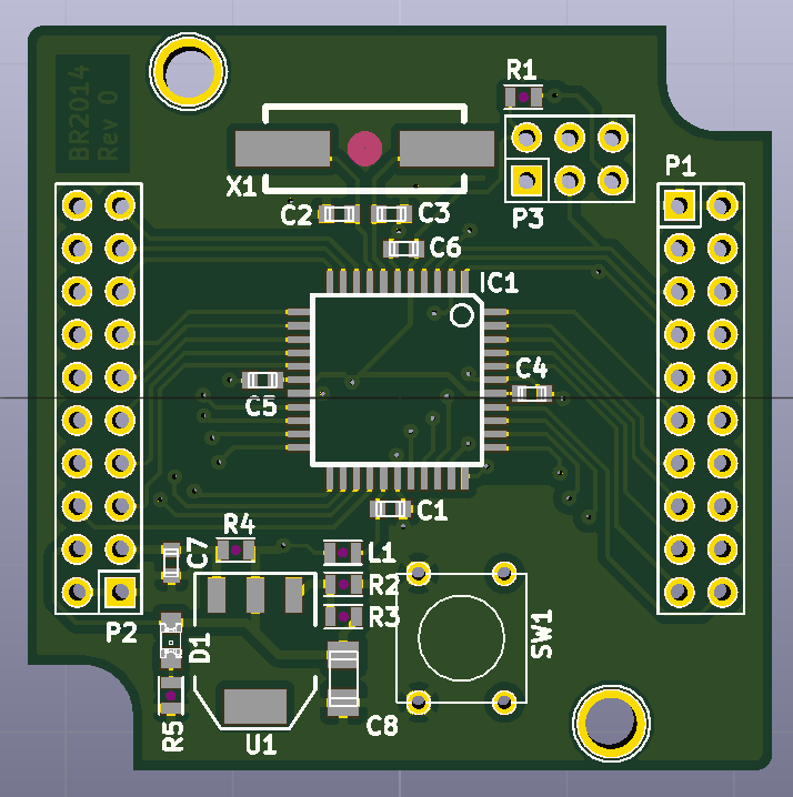

#5084475
Mit was kannst du denn etwas Anfangen bzw. welche Möglichkeiten
(Programmer/Debugger) hast du denn überhaupt?
Wo liegen denn bisher so deine Erfahrungen mit Mikrocontrollern etc...?
Also wenn du basteln willst/kannst...
Ich habe vor ein paar Jahren (als ich Zeit und noch keine Kinder hatte)
mal eine 40x40 Platine für so ein Gehäuse hier gezeichnet.
http://www.hammondmfg.com/pdf/1551QFL.pdf
Da passt ein ATMega im TQFP44 Ghäuse drauf (bei mit ATMega32). Auf dem
Board sind zusätzlich Optionen für einen externen Quarz, variable VCC
über LM317 sowie einen Reset-Button vorgesehen. Die Pins sind mit
zweireihigen Pfostenleisten ausgeführt. Programmiert wird der ATMEL über
ISP-Sockel.
Das Teil ist ein KiCad Projekt und hier zu finden:
https://github.com/cappuMUC/1551universe/
Vielleicht kannst du da ja noch was draus Zaubern. Die Maße hätte das
Board zumindest.
