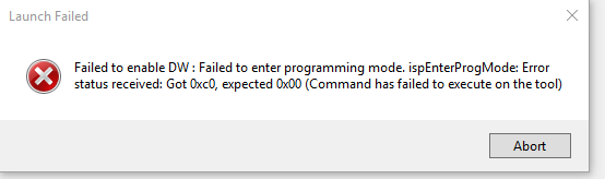

Error bei atmel studio 7.0 failed to enable DW
Gast #5085572
ich versuche gerade eine demo Projekt mit einem arduino Board zu
starten.
Ich versuche der Arduino mir dem Debugger Atmel ICE zu programmieren.
Mir geht es darum in erste Linie der Arduino(als Start) mi dem Atmel
Studio zu programmieren und mit dem debugger der Verlauf zu debuggen.
wenn ich aber der Debugger starten möchte, bekomme ich immer folgende
Fehlermeldung.
Was muss ich bitte bei der Atmel Studio anpassen, damit ich überhaut
debuggen kann?
Danke

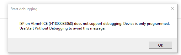

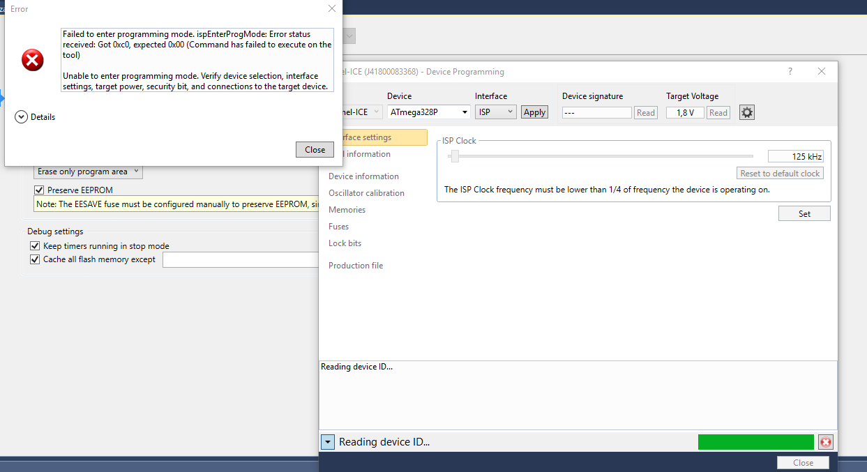

Hast du alle ISP Leitungen verbunden, oder nur den Reset/Debug Wire?
Hast du einen Kondensator oder sonst irgendeine Last an der Reset
Leitung? Beim Arduino Uno ist es ein 100nF Kondensator, der stört.
Beim Arduino Nano ist es ein 1k Ohm Pull-Up, den ich auf 4,7 oder 10k
erhöhen würde.
Mitlesa schrieb:
>> debuggen kann?
> ISP ist nicht DebugWire.
> Beschreibe genau was du wie angeschlossen hast, welchen
> Arduino, welche Stromversorgung.
Der Adruino ist extern "USB" mit Strom versorgt.
Der Debugger ist an PC USB verbunden, der wiederum an ICSP des Adruinos
verbunden ist.
Was ist denn falsch daran?
was meinst du bitte hier?
Nein

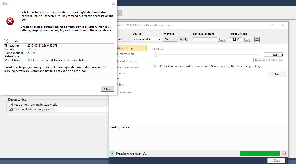

Vorsichtshalber die Warnung NIE DWEN Fuse selber zu setzen, sondern das
den Debugger machen zu lassen. "Tödlich" ist  DWEN (= Enable Debugwire)
aktiviert UND SPIEN (= SPI Enable) deaktiviert. Um da wieder heraus zu
kommen, hilft nur ein Highvoltage Programmer.
Zitat: "It is highly advised to simply let Atmel Studio handle setting
and clearing of the DWEN fuse."
In dem von Dir zitierten Text steht:
"NB: The SPI interface is effectively disabled when the debugWIRE enable
fuse (DWEN) is programmed, even if SPIEN fuse is also programmed. To
re-enable the SPI interface, the 'disable debugWIRE' command must be
issued while in a debugWIRE debugging session. Disabling debugWIRE in
this manner requires that the SPIEN fuse is already programmed. If Atmel
Studio fails to disable debugWIRE, it is probable that the SPIEN fuse is
NOT programmed. If this is the case, it is necessary to use a
high-voltage programming interface to program the SPIEN fuse. It is
HIGHLY ADVISED to simply let Atmel Studio handle setting and clearing of
the DWEN fuse!"
Man kann also "Disable Debugwire" nur geben, wenn SPIEN programmiert
ist.
Ansonsten kommt man in die Lage, das "Disable Debugwire" als Kommando
SPI benötigt, das man widerum nur enablen kann, wenn Debugwire disabled
ist.
Wobei ist mich wundere, dass das in der Hilfe beim AVR Dragon steht,
denn der ist doch gerade ein HV Programmer, oder irre ich mich da?
