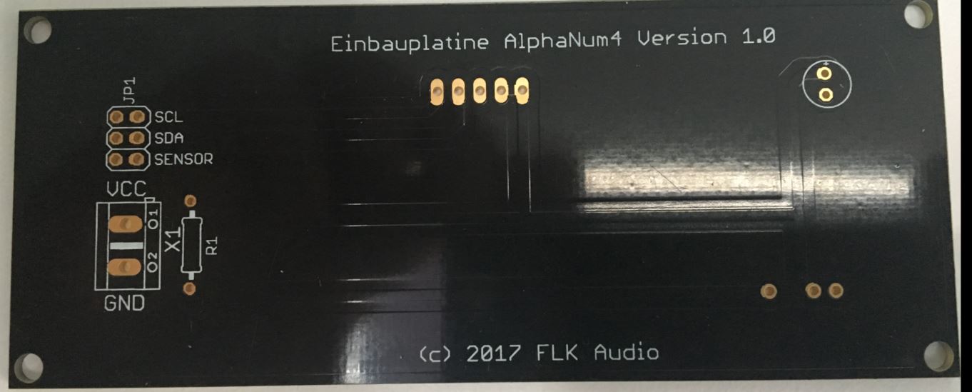

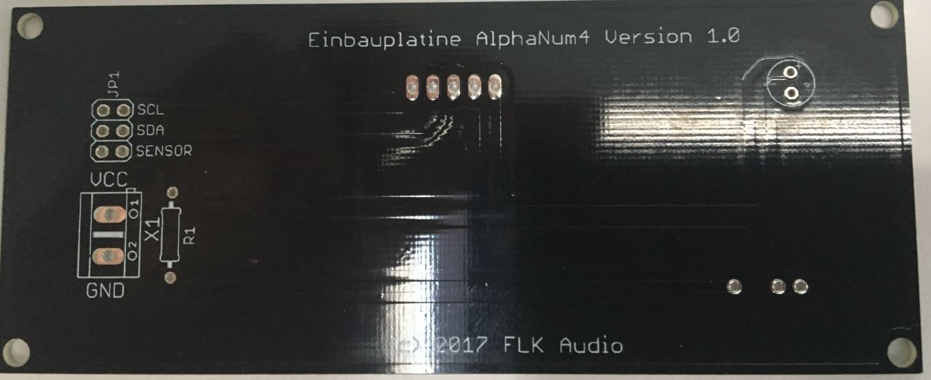

Ich habe bei Elecrow und bei PCBWAY identische Platinen in der Größe
110x45 mm bestellt. Bei Elecrow im 50er Paket mit 50cm2 und bei PCBWAY
mit direkter Maßangabe.
Bestelldatum: 05.07.2017
Anzahl: 50
Layer: 2
Lötstopp: schwarz
Bestückungsdruck: Bottom
Versand: Hongkong DHL
Kosten inkl. Versand: 80 €
Ankunft: 18.07.2017
Anzahl: 54
Rechnung lag bei, das Tracking über DHL war vorbildlich.
Die Qualität des Lötstopplacks ist super, der Bestückungsdruck ist
sauber, alles lesbar und an den Positionen die ich bestimmt habe.
Im Gegensatz zu Elecrow sind die Lötpads nicht automatisch vergoldet
sondern verzinnt.

Bilder der beiden Platinen habe ich mal angehangen. Leider nicht
besonders gut aber das wichtigste ist erkennbar.

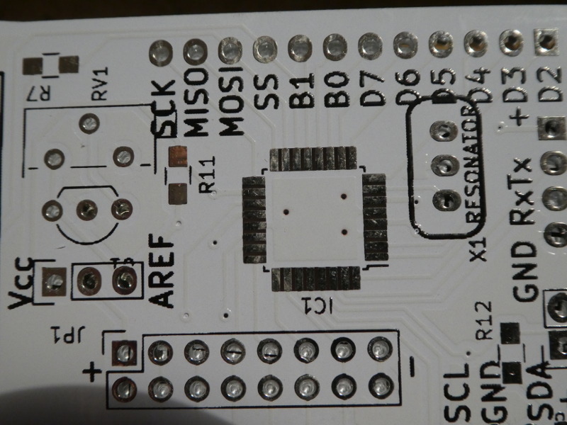

kann ich einen neuen anlegen. Ich habe mich bemüht, die Bilder
vergleichbar zu machen. Ganz vergleichbar sind sie nicht, da ich
unterschiedliche Lötstopp-Farben gewählt habe. Ansonsten sind die
Platinen "standard", d.h. min. Leiterbreite und -abstand 0,25mm,
Bohrungen min. 0,4mm usw., billigster Versand.
Ergebnis:
Zeit / Versand
Bestellt am 02.08., die Platinen kamen am 16.08. in einer kleinen
Schachtel und in Folie/Luftpolsterfolie fest eingeschweißt.
(Zielland nicht Deutschland, aber Europa. Normalerweise stellt die
deutsche Post ein paar Tage schneller zu.)
Anzahl
Bestellt habe ich 10, erhalten habe ich 10.
Preis
Die Platinen sind 54x34mm. Preis mit Versand (E-Packet): $13.
Da kann man nicht meckern. Hinzu kommt, dass die Farbe des Lötstopps
beim Preis keine Rolle spielt. Grün, gelb, blau, rot, schwarz, weiß -
alles ist ein Preis.
Qualität
Siehe Bilder.
Der TQFP-32 hat keinen Lötstopp zwischen den Pads.
Der Bestückungsdruck auf der Unterseite ist deutlich verrutscht, so dass
er auf dem Pad eines Kondensators gelandet ist.
Aber sonst sehe ich kein Problem. Sollte sich beim Bestücken oder
Ausmessen noch etwas zeigen, poste ich das natürlich hier.
Kommunikation
Layout- oder fertigungstechnische Probleme gab es keine. Also gab's
nichts zu kommunizieren.
Sonstiges
Probleme mit dem Zoll hatte ich bei dem Preis natürlich nicht.
