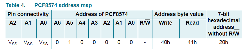

von spess53 (Gast)
Hi
>In Fig 1-2 hat die Slave Adresse 7 Bit, wie es der I2C-Spezifikation
>(S.15) entsprich und genau den Wert 0x20. Was da an Bits rangepfriemelt
>ist, ändert nichts an dem Wert.
>http://i2c2p.twibright.com/spec/i2c.pdf
Solange sich die Hersteller nicht 100%-ig daran halten bleibt das graue
Theorie. Einige Hersteller geben gleich beider Werte (Anhang) an.
MfG Spess

von Gerhard O. (gerhard_)
Teddy,
Jetzt will ich's mal versuchen:
An Deiner Stelle würde ich mich bezüglich der Slave Addresse einzig und
alleine ans Datenblatt halten.
Diese Bezeichnung 7-Bit Slave Adresse ist ganz irreführend weil nämlich
in der Realität dieses sogenannte 7-Bit SA mit dem RW Bit verbunden wird
und besteht letztlich IMMER aus einem 8-Bit Datenwort.
Schau Dir mal das Bild vom Spess53 an. Da werden A6 bis A0 angegeben mit
einem Platzhalter Bit für Write oder Read Operation. Somit ist das der
Funktion zugeleitete SA Byte immer 8-bit. Dem PCF8574 sendest Du als
Schreib Byte also 0b01000000 oder 0x40 und 0x41 zum Lesen. Die Addresse
ist dann nicht A6-A0 "010000" oder "00100000" sondern "0100000x" und das
ist immer 0x40 oder 0x41.
Wenn man unsicher ist, immer das Datenblatt zu Rate ziehen und die meist
angegebenen Beispiele studieren. Anhand dieser Diagramme kann man ohne
Zweifel sehen wie der Hase läuft. Nochmals, das SA Wort wird immer als
8-Bit Byte gesendet. Die reine angegebene 7-bit Addresse muß dann immer
um eine Stelle nach links geshiftet werden und das RW Bit dazu gedacht
werden.
Nur die Arduino Wire Bibliothek macht eine Ausnahme. Bei der darf nur
die 7-bit Addresse des ICs weiter gegeben werden. Bei allen anderen
Bibliotheken die mir bekannt sind muß die erweitete 7-bit Addresse als
8-bit Wort mit angefügtem RW Bit in der üblichen Weise angegeben werden.
Als Pull-Ups verwende ich bei normalen 3.3V/5V Systemen meist 3.9K.
Niedriger ist da wegen der unvermeidlichen Verdrahtungskapazitäten
welche die Pulse abrunden eher besser.
Grüße,
Gerhard
Das gilt aber nur für Leute, die ansonsten noch nie ein etwas
aufwändigeres Protokoll gesehen haben. Das sich in einem Oktet mehr als
nur ein Feld befindet, ist da absolut üblich. Schau dir nur mal die
Oktets in einem HDLC Frame an. Und da kommt auch niemand auf die Idee,
N(R), N(S) und Poll-Bit in einen Klump zu hauen, nur weil alle in einem
Oktet liegen. Der Fall von 2 Feldern, Adresse und R/W Bit ist da eher
was ganz simples.
Um das ganze etwas leichter zu machen, wird im Standard von I2C-Adresse
und vom Adress-Byte, gesprochen. Da das bei den Arduino-Leute wohl immer
noch zu Verwechselungen geführt hat (beides fängt mit A an), wird auch
der Begriff Control-Byte für das erste Byte eines I2C-Frames verwendet.
MfG Klaus
