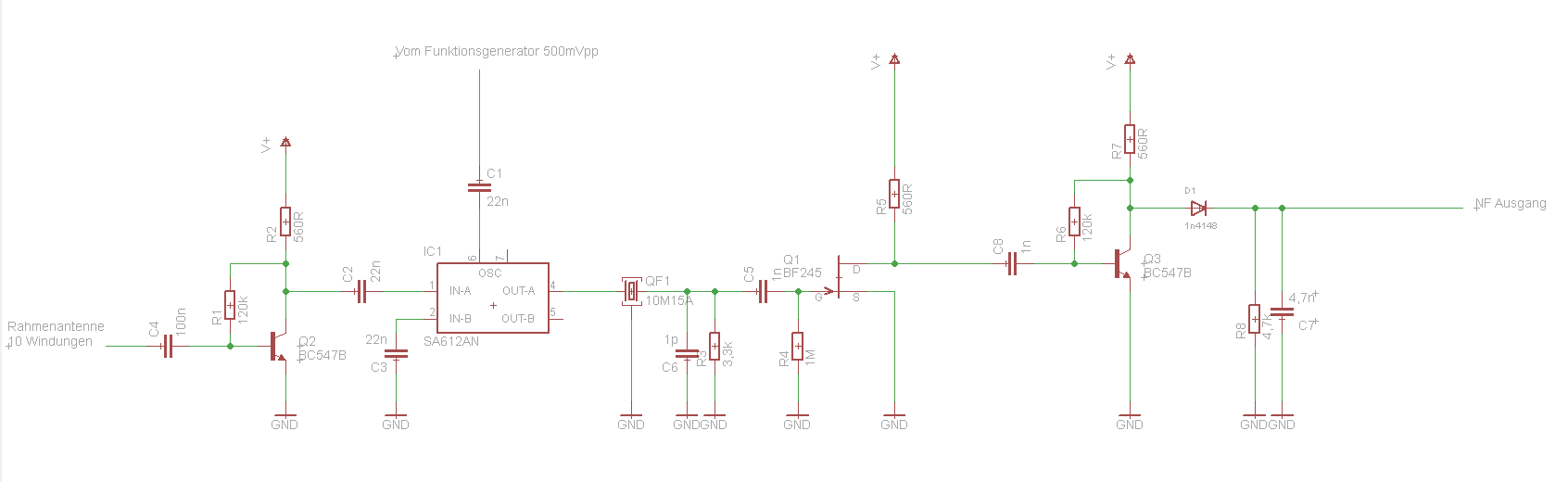

ich versuche mich aktuell am Bau eines Superhet Empfängers,
hauptsächlich um LW und MW zu empfangen.
Im Anhang mein aktueller Schaltplan.
Ich konnte damit in der Nacht 1 - 2 Sender empfangen, verglichen mit
einem guten Weltempfänger in Stellung "local" ähnliche Empfangswerte,
mit dem Weltempfänger auf "dx" konnte man wesentlich mehr Stationen
wahrnehmen.
Nun würde ich gerne an der ein oder anderen optimierung arbeiten.
Ich konnte mit meiner Antenne, eine einfache Rahmenantenne mit 10
Windungen 20x30cm, ohne Asbtimmung, bei besagten Sendern ca. 5mV NF
Ausgang erhalten.
Nun denke ich sollte wesentlich mehr drin sein, das heißt ich hätte es
gerne etwas empfindlicher um einen besseren Empfang, bzw. mehr Stationen
empfangen zu können.
Ich vermute der Schaltplan wird einigen die Hände über den Kopf
zusammenschlagen lassen ;). Aber es sind hald meine ersten Versuche
eines Superhets.
Die ZF von 10,7MHz habe ich gewählt, weil ich gerne unterschiedliche
Quarz/Kermikfilter mit unterschiedlichen Bandbreiten einsetzen möchte,
aktuell befindet sich ein 10M15A Quarzfilter mit 15kHz Bandbreite im
Einsatz.
Könnte mir jemand ein paar Tipps geben, wo ich am Besten noch ansetzen
sollte? Sollte vor dem Mischer das Signal weiter verstärkt werden,
direkt nach dem Mischer, oder erst hinter dem Filter?
Schönen Dank,
Peter

Zwischen Rahmenantenne und Eingang des BC547 könntest Du einen JFET als
Sourcefolger schalten, z.B. mit dem BF245. Dies sollte so einiges an
Verstärkungsgewinn bringen. Und der BC547 ist natürlich kein wirklicher
HF-Transistor, wenngleich für LW und MW dürfte es noch so einigermaßen
reichen.

#5087719
Hallo Peter
Bisher gelangt ALLES an den Mischer, der Empfänger besitzt keine
Spiegel-frequenzunterdrückung dabei wird der NE612 relativ leicht
übersteuert.
Du benötigst eine selektive Rahmenantenne, dann wird das Nutzsignal
größer und die Störungen kleiner.
Empfindlichkeit wird angegeben als Signal/Rauschabstand oder S/N in dB.
Je geringer die Störungen und Rauschen im Verhältnis zum Signal werden,
desto besser. Die größte Verbesserung könnte hier durch Selektion
erreicht werden. Also wie gesagt, eine abgestimmte Rahmenantenne und ein
schmaleres ZF-Filter.
Allerdings gibt es auf Kurzwelle manchmal (chinesische) Stationen,
welche 10-20kHz Bandbreite belegen. Dafür würde dein breites Filter Sinn
machen.
Oder ist das Signal einfach zu leise?
#5087804
Das wäre kein Wunder, denn die Schaltung hat ja kaum Verstärkung.
Olaf schrieb:
> Um einen höheren Antennengewinn zu erhalten, könntest Du die
> Rahmenantenne mit einem BF900 geringer belasten. Der BF900 ist ein
> Dual-Gate Feldeffekt-Transistor
Oder einen JFET wie den BF245.
Der dürfte etwas robuster gegenüber den bei dieser Schaltung zu
erwartenden Misshandlungen durch ESD sein als der MOSFET.
Der Bipolartransistor in dieser Beschaltung ist auch sehr nichtlinear
und wird dir eine Menge Kreuzmodulationsprodukte bescheren.
C5 und R4 können entfallen, da der Piezofilter keinen  Gleichstrompfad
hat.
Die Stufenverstärkung dort ist aber zu gering.
Der BF245 hat eine Steilheit von 6,5mA/V und das ergibt an 560 Ohm
gerade mal eine Spannungsverstärkung von 3,6. Sogar noch etwas weniger,
wenn man den Ausgangsleitwert des Transistors berücksichtigt.
Also mach R5 deutlich größer oder nimm eine Drossel und verwende den
BF245A, denn der erreicht diese Steilheit mit dem geringsten Drainstrom
von max. 6,5mA, während der BF245C mindestens 12..25mA dafür braucht.
Die nächste Stufe mit Q3 ist wieder so unschön wie die erste, aber da
nur ein schmaler Frequenzbereich dort ankommt, ist die Problematik der
Kreuzmodulation dort geringer.
Es ist gut möglich, dass der so beschaltete BC547 einen besseren
Demodulator abgibt als die Diode...

Gast #5088760
Erstmal vielen herzlichen Dank für Eure zahlreichen und konstruktiven
Antworten!
Günter Lenz schrieb:
> Am NF-Ausgang einen Trennkondensator benutzen.
> Als Demodulator würde ich da einen Spannugsverdopplungsgleichrichter
> verwenden.
Einen Trennkondensator habe ich benutzt - nur leider nicht
eingezeichnet.
Du meinst eine Villard - Schaltung nehme ich an oder?
Ich werde versuchen, ob damit die Demodulation besser wird, dachte
bislang, dass diese Schaltung in dem gegebenen Fall nicht funktioniert.

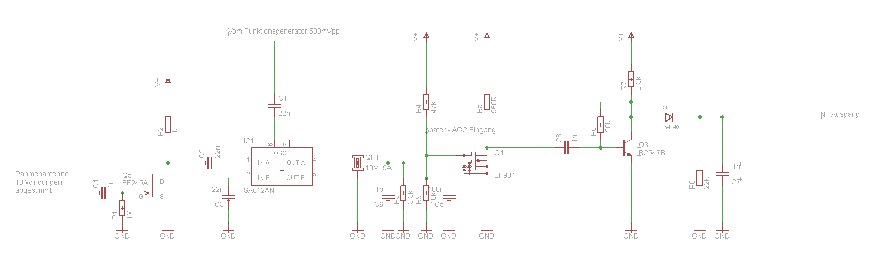

Danke für den Tipp mit dem BF900, vorallem da ich damit eine AGC
realisieren könnte hört sich interessant an, wegen den ESD bedenken, ich
denke, dass dies direkt nach dem Mischer gut platziert wäre!?

Die Resonanzabstimmung hatte ich zu beginn auch, bedingt durch den
schlechten (niedrigen) Eingangswiderstand hat das aber keine Wirkung
gezeigt, werde nachdem ich den Fehler behoben habe ( siehe oben mit
BF245 ) wieder eine Resonanzabstimmung anstreben, danke für den Tipp!

verwenden möchte. Aber mindestens ein Tiefpass ab 2MHz muss es so oder
so werden, da Frequenzen um 10MHz sehr sehr stark einstreuen und stören
- bzw. wie du sagst den Eingang des Mischers überfordern.
Aber ich werde mir die auf Resonanz abgestimmte Rahmenantenne nochmals
anschauen und eventuell von meiner Breitbandigen Idee abweichen.
Danke für den Einwand mit der ESD, ich werde einen JFET am Eingang
testen.
> hat.
Habe schon bei ein paar Simulationen gestern bemerkt, dass die
Transistoren in dieser Beschaltung leider sehr Bescheiden arbeiten,
wobei in der realität arbeiten sie sogar noch ein wenig besser als in
der Simulation ;).
Danke!
Danke ich werde BF245A zum testen bestellen!
Wäre hinter dem BF245A eine Basisschaltung gefolgt von einer
Kollektorschaltung dann empfehlenswert, um eine gute HF - Fähige
Spannungsverstärkung zu erhalten?
Wie oben geschrieben, gemessen funktioniert der Verstärker gar nicht so
schlecht, eine demodulation bewirkt der Q3 eigentlich garnicht, die
Verstärkung liegt sogar im Bereich 20. Trotzdem hast du natürlich Recht,
alles andere als eine gute Lösung.
Ich werde mal ein paar Tests anstellen und Berichten, danke für Eure
tolle Unterstüztung!!

Auf dem Schaltplan steht "Funktionsgenerator". Ein herkömmlicher
Funktionsgenerator (RC-Oszillator) ist für einen Empfänger nicht
geeignet. Durch das enorme Phasenrauschen handelt man sich allerhand
Rauschen ein, welches die sonst klaren Sender verdeckt.
Die 900er sind eine Serie ähnlicher DG-Mosfets. Z.B. sieht man den der
BF998 recht häufig. Beim Pollin gab es einen BF100? mit Auto-Bias, der
wäre auch interessant. Finde ihn leider gerade nicht mehr.
Entweder als HF-Vorverstärker oder nach dem Roofing-Filter. Nach dem
Mischer sollte zuerst selektiert werden.
Normalerweise wird der ZF-Verstärker geregelt und der kommt nach dem
Roofing-Filter.
Einer meiner ersten Empfänger war so ähnlich aufgebaut. Eine hohe ZF bei
10,7 MHz und vor dem HF-Vorverstärker ein 8,5 MHz Tiefpass. Der VFO war
durchstimmbar von 10,71 bis 19,2 MHz, der Frequenzbereich ging also von
10kHz bis 8,5 MHz. Der Dioden-Ringmischer war deutlich großsignalfester
als ein NE612. Trotzdem hat die HF-Vorstufe mit einem BF199 gelegentlich
übersteuert, obwohl der Ruhestrom >25mA betrug. Das geht nur mit dem
BF199 von CEDIL, die vertragen  max. 100 mA. Der Empfänger wurde an
einer abstimmbaren Loop-Antenne betrieben.
Nachtrag:
Hab den DG-Mosfet doch noch gefunden:
https://www.pollin.de/p/bf1009sw-130854
Nein, Kaskodenschaltungen sind für die niedrigen Frequenzen, mit denen
du spielst, nicht erforderlich.
Eine vernünftige Bauteilauswahl und gescheite Dimensionierung wäre
allerdings sehr zu empfehlen.
Wo hast du überhaupt diese Amokschaltung und ihre schräge
Dimensionierung her?
Aber nur für Leute, die etwas Erfahrung mit HF mitbringen.
Der BF1009 ist für UHF-EIngangsstufen in Fernsehern gedacht, und mit
seiner Steilheit von 30mA/V wird er in einem Steckbrettaufbau
höchstwahrscheinlich schwingen.
Auf welcher Frequenz das passiert, wird der Peter vielleicht erst
merken, wenn der Peilwagen vor der Tür steht...

Danke für den Tipp mit dem BF1009, wusste nicht, dass es eigene gibt.
Ich habe hier ein paar BF981 liegen, mit denen ich es vl. erstmal
versuchen werde.
Habe den Schaltplan mal Grob umgezeichnet, und die Bauteilwerte noch
nicht exakt berechnet. Ich glaube, dass ich am Eingang mit abgestimmter
Antenne + JFET als Impedanzwandler keine großartige Verstärkung mehr
einbauen darf, da sonst der Mischer schon übersteuert.
Am Ausgang des Mischers sitzt nun gleich der Filter - dahinter dein DG
Mosfet, wo später die AGC angehängt werden soll, dahinter ein Transistor
Amp + detector Diode.
Den Transistor Amp muss ich allerdings nochmals überarbeiten und einen
passenderen Transistor suchen.
Habe das ganze mal so aufgebaut, und werde in den Abendstunden, wenn die
Sender wieder stärker empfangbar sind Tests anstellen.

Gast #5092545
@Bernd: Wie hatte denn dein ZF Filter ausgesehen, bzw. für welche
Bandbreite hast du es dimensioniert gehabt?
Die 10M15A bzw. 10M7.5A haben ja eine furchtbare weitabselektion von nur
20dB oder dgl.
Deshalb ist die Frage, ein Quarz Ladderfilter, oder lieber eine 2. ZF
Stufe mit niedrigerer ZF zum Filtern?
Peter
#5092718
Du musst einfach zwei dieser Filter hintereinanderschalten. Einfach mal
zusammenschalten und schauen, wie die Durchlasskurve aussieht. Eventuell
muss man das kapazitiv koppeln oder ein 2-3dB Dämfungsglied
dazwischenschalten. Das Filter hat eine Impedanz von 3kOhm, du gehst
direkt mit dem 1,5k Ausgang drauf, wodurch vermutlich die
Welligkeit/Asymetrie zunimmt.
Das sind drei Ladder-Filter mit 300Hz, 2,6kHz und 6kHz. Beim breiten
Filter sind 12 Quarze verbaut, für das schmale Filter reichen 6 Quarze.
Dazu benötigt man 30-40 Quarze und muss diese vermessen. Die Quarze
innerhalb eines Filters sollten möglichst ähnliche Eigenschaften
aufweisen.
