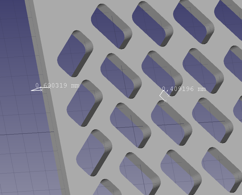

Guten Mittag :) ich müsste als Lichtabschirmung eine kleine Schablone für meine LED-Matrix herstellen lassen. Das Ding ist in etwa 30*30mm groß, hat eine Stärke von 0,7mm und einige Löcher. Das Problem ist, dass die kleinste Struktur um die 0,4mm hat (kleine Stege von Loch zu Loch, siehe Bild) Wäre super, wenn mir jemand - gegen Geld natürlich^^ - weiter helfen könnte :) Viele Grüße, Thomas

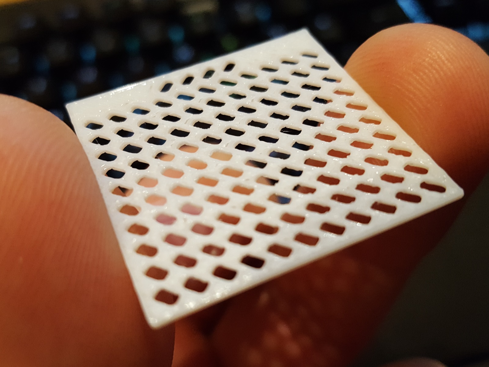

Ich könnte es mit FDM mal mit meiner 0.2mm Düse versuchen (habe ich noch nie mit gedruckt)
Timmo H. schrieb: > Ich könnte es mit FDM mal mit meiner 0.2mm Düse versuchen (habe > ich noch > nie mit gedruckt) Wow, das Bild von dir sieht schon deutlich besser aus als alle Online-Kalkulatoren, die ich bisher gefragt hatte ... Da war keiner der Meinung, das wäre überhaupt zu fertigen :D
Ich vermute mal in schwarz? Ich versuche es nachher mal. Interessiert mich auch ob das geht

Timmo H. schrieb: > Ich vermute mal in schwarz? > Ich versuche es nachher mal. Interessiert mich auch ob das geht Jau, das wär prima. Vielen Dank schonmal! :)

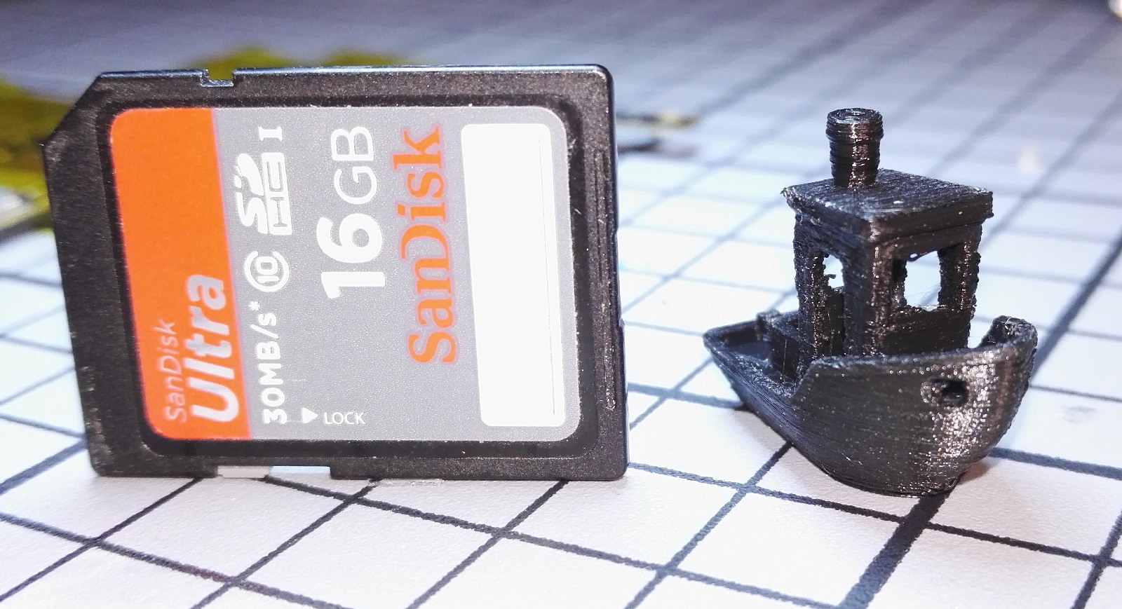

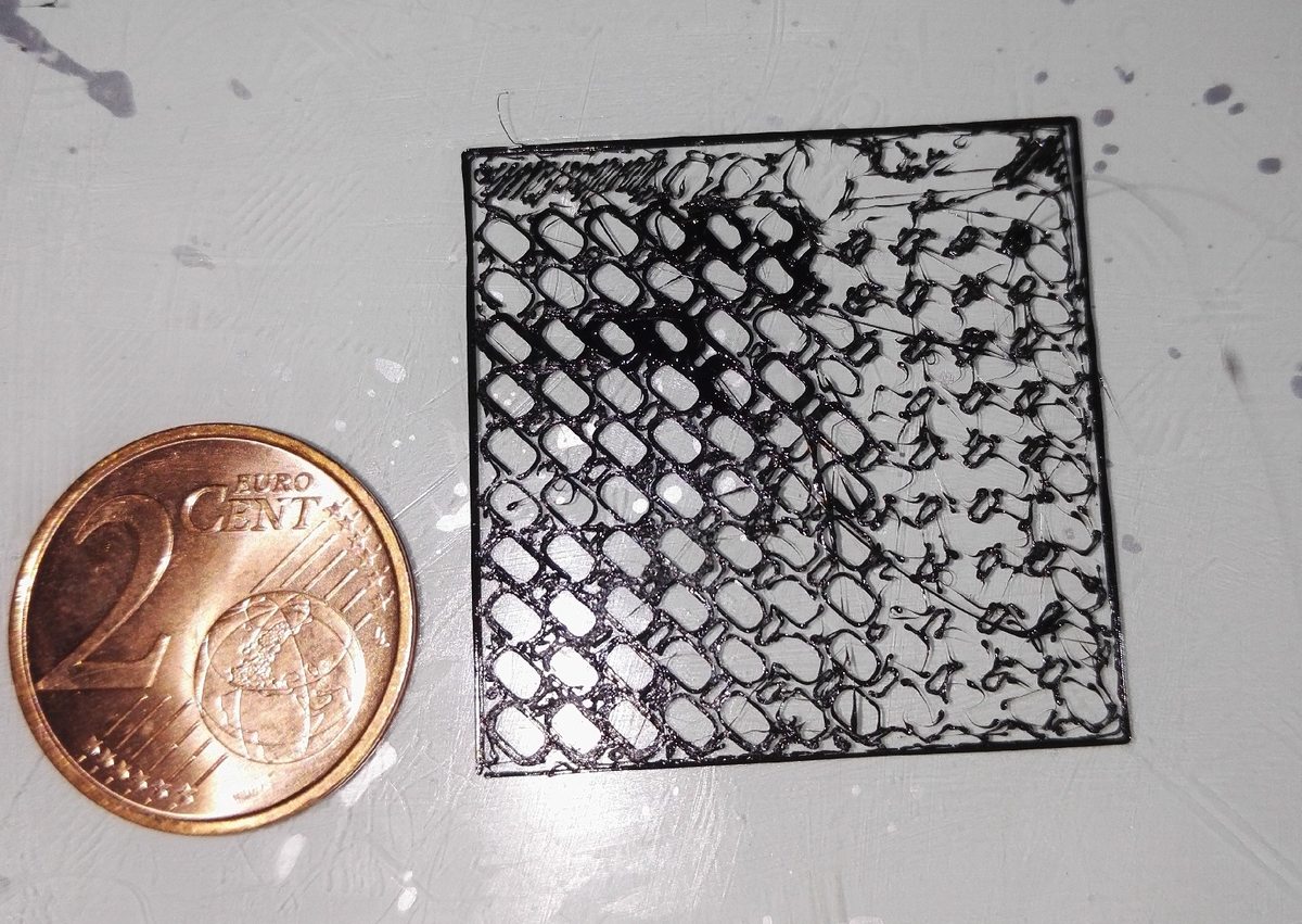

Okay, ich muss auf jeden Fall noch üben mit dem 0.2mm Nozzle LOL Ich habe erst die Geschwindigkeit ziemlich runter gedreht, aber jetzt wo ich einen Microbenchy drucke stelle ich fest, dass genau dass das Problem ist. Da dies ein DirectDrive Drucker ohne Übersetzung ist, kann man nicht beliebig langsam drucken, da der Extruder-Antrieb dann nur noch im Microstepping-Bereich arbeitet, in dem die Microsteps zu wenig Drehmoment haben das Filament durchzudrücken. Wenn ich die Speed auf 150% erhöhe und den Flow auf 120% gehts besser. Problem bei der Schablone sind auch die vielen Absetzer die er machen muss. Ich muss da echt nochmal etwas rumspielen, wie gesagt, erstes mal seit 4 Jahren 3D-Druckerfahrung dass ich mit 0.2mm Drucke.
Ist ja im Grunde wie eine SMD-Pastenschablone; würde ich ätzen oder lasern. Entweder selberätzen mit beschichtetem Messingblech oder lasern lassen aus Edelstahl. Die Strukturgröße dürfte da kein Problem sein. Z.B. https://bungard.de/shop/index.php/de/basismaterial/smd-schablonen/smd-02-pos-257-259-260-262-detail https://www.photocad.de/ usw.

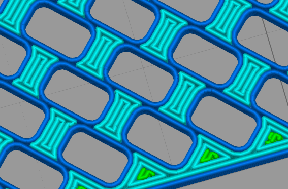

Moin. Musste doch glatt auch mal fix das Ding in den Slicer packen. Allerdings auf die Schnelle nur mit der 0,4er Düse und dem eingelegten weißen PLA. Ja, andere Durchmesser sollte ich dringend mal ausprobieren. Für'n ersten Wurf... naja, beurteilt selbst :-/ Grüße, Markus (cr10, 210°C/kaltes Bett mit Buildtak)
Würde es mal bei denen fragen, welche SMD-Lötpasten-Schablonen lasern. 3d Druck gibt vermutlich nur Mist, Lithographie dürfte bei 0.7mm Dicke wegen Unterätzung scheitern
Ich denke mein Schneidplotter packt 0.7mm Material nicht. Aber wenigstens habe ich jetzt mal einen wirklich kleinen Benchy :-D. 42% Skalierung und 0.06mm Layer :-D Okay sieht bescheiden aus, habe wärend des Drucks auch mehrfach an Speed, Fan-Speed und Extrusion Multiplayer rumgespielt. Aber für die Größe... Problem ist mit dem Nozzle echt die Geschwindigkeit mit der man fahren muss damit überhaupt Filament raus kommt, und auf Grund der "Mindestgeschwindigkeit" klappt es irgendwann nicht mehr mit der Kühlung. Also entweder eine Übersetzung oder Stepper mit 0.9° oder eben schneller drucken, was bei sehr kleinen Objekten echt nicht einfach ist, aber immerhin habe ich wieder was dazu gelernt. Werde Morgen noch einmal deine Schablone mit 40mm/s testen, vielleicht habe ich dann mehr Glück. Rote T. schrieb: > 3d Druck gibt vermutlich nur Mist, Naja das von Markus sieht doch für 0.4mm Nozzle schon recht gut aus. Sicherlich sind die Löcher ein paar Zehntel kleiner, aber man sollte die Druckgenauigkeit nicht unterschätzen von FDM-Druckern. Man kann da viel tunen, auch an dem Modell dass es am Ende so herauskommt wie man will. Für Serie sicherlich nicht das Optimum. SLA, was ja auch inzwischen bezahlbar ist, packt das problemlos
Wow, das sieht ja schon mal sehr gut aus! Dachte ein paar Wochen lang, das wäre wirklich ein völlig unlösbares Problem :/ Hmm ja, an SMD-Schablone hatte ich schon gedacht ... Leider sind die mit 150µm etwas sehr dünn, d.h. ich hätte da keine vollständige Licht-Isolation gehabt. Die LEDs strahlen auch viel seitlich ab und beleuchten die anderen LEDs. Die leuchten dann leicht mit und das reicht schon, damit es störend wirkt. Und die sind aus Metall - dann hätte ich die wahrscheinlich noch lackieren müssen. Und der Preis und so :/
So mit 0.2er Düse kann man das vergessen. Da heute Simplify3D 4.0 rausgekommen ist, bekommt man jetzt auch etwas besser die kleinen Zwischenräume dicht. Hier dann das Ergebnis mit der 0.4mm Nozzle. Sind noch ein paar Travel-Rückstände drin... halb so wild

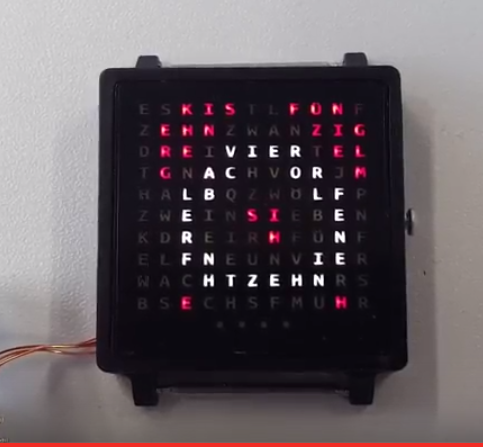

Ah falls es jemanden interessiert ... Gebraucht wird diese Blende für meine Wrist-Wordclock^^ Hier ein Mini-Video ... Ich finde der Alarm ist ein Hingucker xD https://www.youtube.com/watch?v=Lkugi-afc8A&feature=youtu.be Hab vor, das ganze dann als Projekt zu veröffentlichen ... Kommerziell kann man es eh nicht verwerten, weil es ein Gebrauchsmuster auf die Form der Anzeige gibt und das Design (zumindest für die Wanduhren) geschützt ist. Derzeit ist als Licht-Abschirmung eine Folie eingebaut, die winzigkleine Punkte hat, durch die das Licht muss. Schluckt aber wirklich sehr viel Licht und geht stark auf den Akku ... Und perfekt ist es dann immer noch nicht ... Bei Tageslicht gut genug, aber in der Nacht sieht man es sehr deutlich.

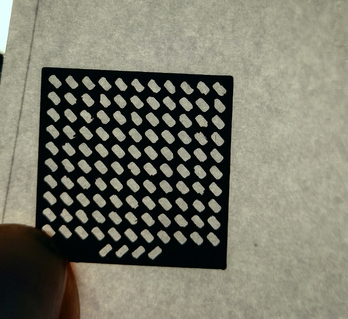

Richard B. schrieb: > Toll. Das geht IMHO nur mitn Stencil Ich glaube du hast das noch nicht ganz verstanden. Die Schablone soll vor die Buchstaben, sodass die LEDs nicht die anderen LEDs mit beleuchten bzw. in die anderen Felder rein leuchten. Die Schablone ist quasi so Dick wie die LEDs hoch sind. Dadrüber kommt dann die Buchstabenmaske, die halt anders hergestellt ist. So wie im Bild... korrekt Thomas?
Timmo H. schrieb: > So wie im Bild... korrekt Thomas? Jap ganz genau! :)

Richard B. schrieb: > Er hat nur eine semi transparente Scheibe davor. Nein nein ... Die Frontplatte ist eine 0,8mm Platine und dort, wo die Buchstaben sind, ist Kupfer und Lötstopplack ausgespart :) Quasi ein Wordclock-Panel mit eingebautem Diffusor^^ Timmo H. schrieb: > Und günstiger obendrein Ja und man muss sich nicht um mögliche elektrische Kurzschlüsse kümmern, d.h. muss die Stencils nicht isolieren / lackieren usw. Kunststoff ist da schon super :)
Mampf F. schrieb: > Nein nein ... Die Frontplatte ist eine 0,8mm Platine und dort, wo die > Buchstaben sind, ist Kupfer und Lötstopplack ausgespart :) Ah, ok. Deswegen schluckt diese so viel Licht. Mampf F. schrieb: > Quasi ein Wordclock-Panel mit eingebautem Diffusor^^ Wie dick wird das gute Stück? Hast du ein paar Bilder?

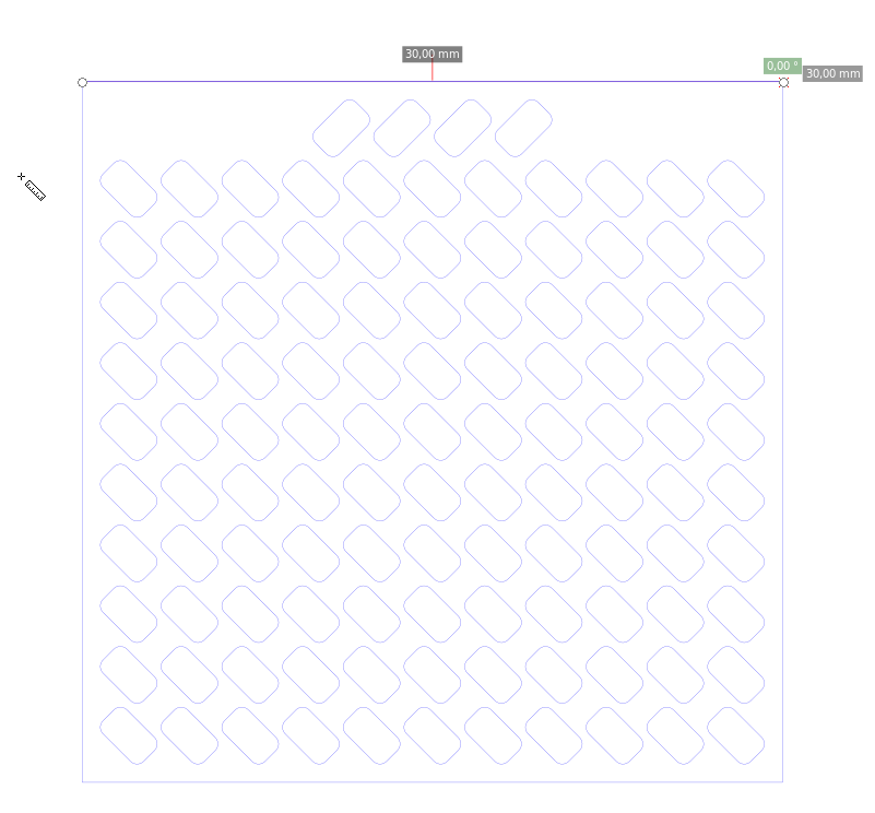

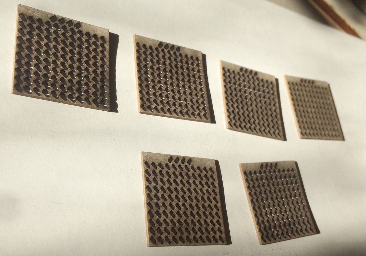

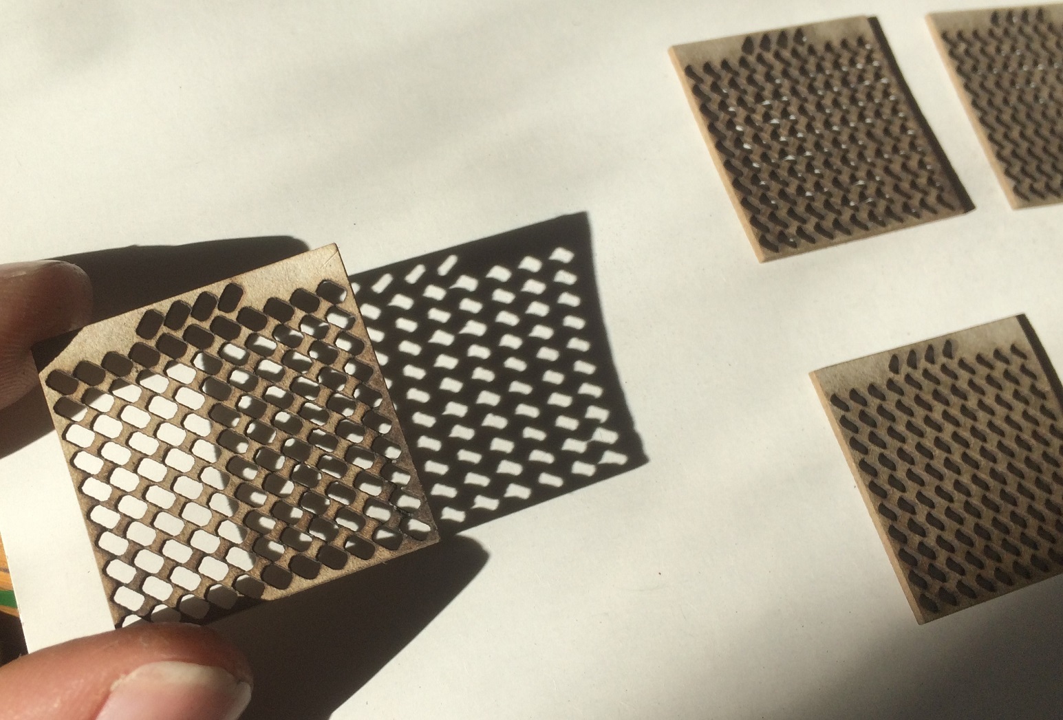

Ich lasse gerade eine Maske für den TO bei uns durch den Laser laufen ;-) @TO: Ich melde mich heute Abend nochmal bei dir, solange ich es schaffe rechtzeitig heimzukommen ;-)
So, erster Durchgang mit dem Laser ist beendet, es gehören noch ein paar Parameter auf den Karton angepasst. Am dritten Bild sieht man das noch an der Leistung gespart werden könnte ;-) Nur mal zum drüberschauen ob man es so machen könnte. Ich habe auch noch Laserkunststoff da, da müsste ich mir aber mal die vorhandenen Stärken anschauen. Lg, Andreas
Andreas G. schrieb: > Nur mal zum drüberschauen ob man es so machen könnte. Wow super! Hast du meine SVG-Vorlage mit den unterschiedlich großen Löchern verwendet? Könntest du die Länge und Breite der Löcher nach dem Lasern mit einem Messschieber abmessen? :) Wär interessant, wieviel der Laser vom Material weg nimmt :)

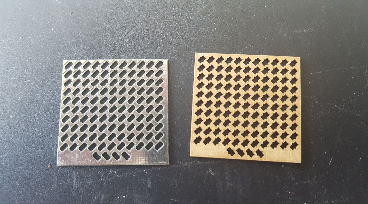

Ich hab heute die von Timmo 3d-gedruckte Schablone bekommen :) Schon erstaunlich, wie filigran die Drucker drucken können! Die Blende macht im Prinzip genau das, was sie soll ... Leider hab ich sie aber schon wieder zerstört - mit fehlt wohl die Erfahrung mit dem Material :) Wollte die Löchter mit einem mini-Fräser noch bisserl weiter auffräsen, damit die Blende komplett auf der Platine aufliegt - die Uhr passt sonst nicht ins Gehäuse :) Leider bildete sich ein Haufen Grat beim Dremeln ... Habs dann versucht, mit einem anderen Fräser abzutragen ... Und dann kam ich auf die Gloreiche Idee, dass man das wohl mit warmer Luft besser machen könnte ... Quasi anschmelzen ... Tjo und dann war's auch schon geschehen ;-) Also 3d-Druck ist schon nice - und ich bin Timmo tausendfach dankbar -, aber als Schablone ist mir das Material zu hmm empfindlich :) Ich bekomme morgen oder übermorgen noch eine gelaserte Kraftplex Variante von formulor ... Bin mal gespannt :) Denke aber, dass Lasern der richtige Weg ist ... 3d-Druck ist auch zu aufwändig irgendwie ... Mir fehlen die Möglichkeiten dazu (ich bettel auch nicht gerne) und wenn man es online machen lässt, können es die wenigsten und/oder es kostet gleich unendlich viel (für die Schablone 50€+). Vielen Dank Timmo nochmal! Das war sehr lehrreich! :)
Timmo H. schrieb: > Aber dann verstehe ich nicht warum du der Meinung bist > dass das nur mit einem Stencil geht? So feine Sachen kannst du kaum bearbeiten-> Mampf F. schrieb: > Leider hab ich sie aber schon wieder zerstört > mit fehlt wohl die Erfahrung mit dem Material :) Jetzt verstehst du mein "Stencil vs PLA" Argument.
Richard B. schrieb: > Jetzt verstehst du mein "Stencil vs PLA" Argument. Wobei der Stencil nicht aus Metall sein muss^^ Hab bei Formulor außer Kraftplex 0,8mm auch noch Fotokarton in Schwarz mit 0,3mm geordert :) Mal kucken ... Könnte morgen schon da sein.

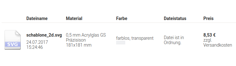

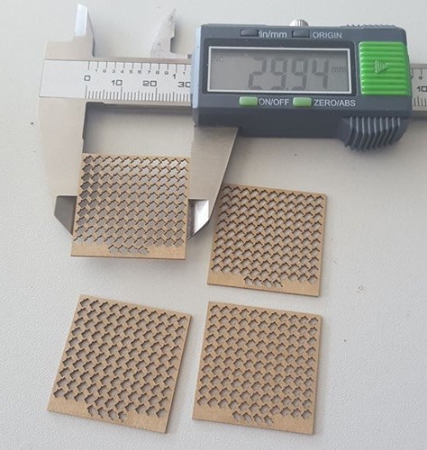

Ja hmm ... also ... Formulor ist angekommen, aber die gelaserten Teile entsprechen nicht meinen Vorgaben. Statt 30mm Größe haben die einzelnen Teile 40mm ... Ganz seltsam! Ich glaube, ich hab mit dem SVG was falsch gemacht ... Auf den Bildern von Andreas G sehen die gelaserten Teile auch größer aus. :(
Beitrag #5098174 wurde von einem Moderator gelöscht.
Mampf F. schrieb: > Ja hmm ... also ... Formulor ist angekommen, aber die gelaserten > Teile > entsprechen nicht meinen Vorgaben. > > Statt 30mm Größe haben die einzelnen Teile 40mm ... Ganz seltsam! > > Ich glaube, ich hab mit dem SVG was falsch gemacht ... Auf den Bildern > von Andreas G sehen die gelaserten Teile auch größer aus. > > :( Ich hab meine Sachen in Visio gezeichnet und als SVG exportiert. Anschließend hab ich in Incscape die Linien dünner gemacht und die entsprechend farben gesetzt. Da kannst du doch zumindest die Außenabmaße überprüfen. Bei mir hatte alles auf Anhieb gepasst.
Werner A. schrieb: > Bei mir hatte alles auf Anhieb gepasst. Hmm ja also Inkscape sagt mir ja auch, dass das so passt. Ich hatte mit openscad das 3d-Modell designed und dann als dxf exportiert und importiert und dann Linienstärken und Farben nachbearbeitet - also quasi so, wie Formulor das haben möchte. Tausend mal die Maße überprüft, hat alles gepasst. Ich hoffe, die haben das nicht eigenmächtig skaliert, damit sie es fehlerfrei mit dem Laser produzieren können. Die Vorlage war schon so gemacht, dass eine dieser 3 Versionen vermutlich nichts wird, weil die Stege weggelasert werden ... Das war beabsichtigt und ich bin stark davon ausgegangen - hatte aber noch Raum gelassen, um mich vom Laser überraschen zu lassen ;-) Hab den Support angeschrieben, mal kucken wann und was sie antworten :)
Habs nochmal kontrolliert, bei mir haben sie 3cm. Hab das ganze in Corel umformatiert, damit ich bei uns den Laser füttern konnte. Bei der letzten Laserung hab ich die Stege noch dabei, muss man aber schauen ob da nicht schon zuviel Licht durchgeht. Schick mir mal per E-Mail deine Adresse, dann lass ich dir die gelaserten Teile zukommen ;-) Lg, Andreas
Andreas G. schrieb: > Schick mir mal per E-Mail deine Adresse, dann lass ich dir die > gelaserten Teile zukommen ;-) Mach ich, vielen Dank :*
Formulor hat geantwortet und gemeint, ich hätte nicht ihre Vorlage benutzt und dann kann es gelegentlich vorkommen, dass die Skalierung nicht stimmt. Obwohl ich dachte, die Seite gründlich angesehen zu haben, hatte ich beim zweiten mal kucken immer noch keine Vorlage gesehen ... Dann fiel mir ein recht großer Knopf auf, wo es fett drauf stand. Vor lauter Bäumen den Wald nicht gesehen^^ Zwischenzeitlich hab ich Elecrow noch beauftragt, mir welche aus Gerber-Files zu fertigen. Das hatte ich ursprünglich verworfen, weil ich dachte, die würden das eh nicht machen ... Platine würde ja quasi nur aus Fräsungen bestehen. Aber ich hab sie gestern hingeschickt und bislang kamen keine Einwände ... Sonst antworten sie eigentlich gleich, wenn etwas nicht passt :) Mittlerweile bin ich zuversichtlich, dass das scheinbar unlösbare Problem doch lösbar ist :)

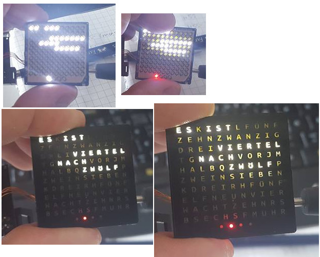

So eeeendlich hat es geklappt! Mit der Designforlage von Formulor konnten die die Maske ohne Probleme lasern. Passt auch gut auf die LED-Matrix :) Im Anhang noch ein Bild, wo man das Ergebnis sieht ... Links oben Maske vollständig auf der Matrix. Rechts oben Maske leicht angehoben. Links unten mit Maske, rechts unten ohne Maske. Perfekt ist es immer noch nicht, aber deutlich besser. Und viel viel heller als mit meinem gedruckten Mini-Loch-Raster, das ein Haufen Licht geschluckt hat. D.h. ich kann die PWM runterdrehen und es leakt dann noch weniger Licht zu den anderen Buchstaben :) Ich denke, das FR4, aus dem die "Frontplatte" ist, leitet auch noch genügend Licht zu den anderen Segmenten - so Lichtleitfaser-mäßig (Oder ich benötige einen besseren Abschluss = Übergang von Maske zur Frontplatte). Vermutlich würde ich das so tollerieren müssen, sonst darf ich mir für die Frontplatte wieder etwas neues überlegen. Vlt aus Kraftplex lasern lassen und schwarz ansprayen? Hmm ... Mal kucken ;-) Elecrow hat mittlerweile auch versendet, gibt dann noch eine Platinen-Version quasi. Wenn die Elecrow-Version etwas taugt, wäre das super, dann wäre quasi alles mit einer einzigen Bestellung und einem Satz Gerber-Files bestellbar ... Frontplatte, Schablone und Platine :)
Maske noch lackieren könnte helfen. Silber würde sich da anbieten.
So, die Elecrow Version ist auch da ... Passt perfekt :) Leider haben sie keinen Lötstopplack ... Evtl aber meine Schuld - ist aber nicht so schlimm. Btw, die beiden Design-Vorlagen links und rechts unterscheiden sich tatsächlich, aber beide wurden so gefertigt, wie vorgegeben. Thema ist somit abgeschlossen :) Vielen Dank an alle, die mir weitergeholfen haben! :*
