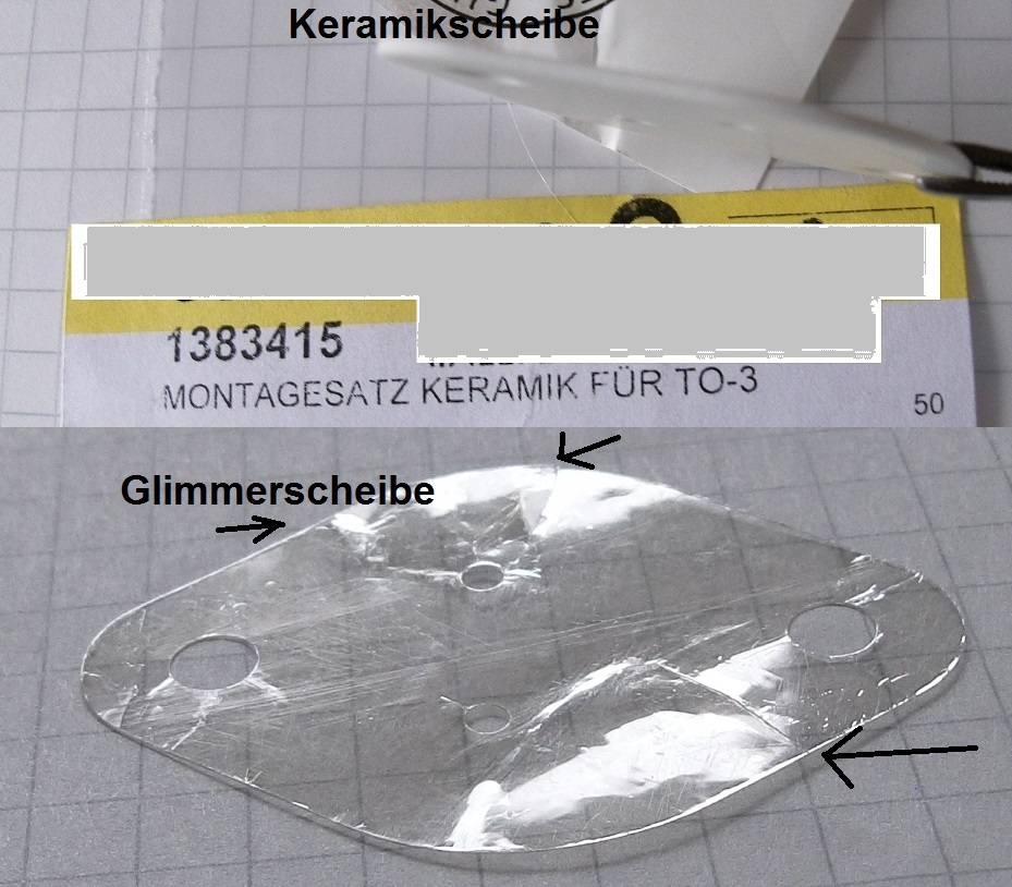

Hi, im Bildchen die Unterschiede zwischen der Keramikscheibe im Montageset und einer einzelnen Glimmerscheibe, die zwar auch aus einem der älteren Sets stammt, bei denen aber durch unsachgemäße Lagerung (bei mir) fast alle durch Rissbildung (Pfeile) unbrauchbar geworden sind. Die Dinger brechen schon beim bloßen Hingucken. ciao gustav

Karl B. schrieb: > und einer einzelnen Glimmerscheibe, die zwar auch aus einem > der älteren Sets stammt, bei denen aber durch unsachgemäße Lagerung (bei > mir) fast alle durch Rissbildung (Pfeile) unbrauchbar geworden sind. Die wurde schwer misshandelt! > Die Dinger brechen schon beim bloßen Hingucken. Ach wo, ich Lagerbestand der schon über 40 Jahre alt ist, alle noch völlig in Ordnung.

hinz schrieb: > Karl B. schrieb: >> und einer einzelnen Glimmerscheibe, die zwar auch aus einem >> der älteren Sets stammt, bei denen aber durch unsachgemäße Lagerung (bei >> mir) fast alle durch Rissbildung (Pfeile) unbrauchbar geworden sind. > > Die wurde schwer misshandelt! Ja, in der Tüte mit den Schrauben, Muttern und Nippeln zusammen gelagert und natürlich auch übereinandergepackt ohne Papierzwischenlage. Die neue Lieferung wurde gleich dahingehend separiert. Die Scheiben extra und mit Zwischenlagen. Dann nicht einfach in die Schraubenkiste, sondern in eine Extra-Streichholzschachtel. Von alleine gehen die Glimmerscheiben nicht kaputt. Oder anders ausgedrückt, sie unterliegen keiner besonderen Alterung, ganz im Gegensatz zu mir /grins. ciao gustav

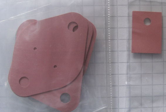

Karl B. schrieb: > Eigenversuch (skepisch): > Also, der LM317 auf Alu-Kühlkörper mit diesen komischen (weiß nicht > genau > irgendetwas mit - oxid- beschichteten) rosa Plastikscheibchen scheint > doch gut damit arbeiten zu können. Hallo, hier die Bezugsquelle: http://www.kessler-electronic.de/Halbleiter/Halbleiter-Zubehoer/Kuehlkoerper_und_Zubehoer/Silikon-Isoliermaterial/SIS-TO220_i678_14918_0.htm Das sind Silikon-Isolierscheiben. Nichts mit Aluminiomoxid. Oder doch? Bin mal gespannt, ob die auch länger halten. Bis jetzt steigt das Thermometer immer auf ca. 36 Grad. Das sind 16 Grad Übertemperatur. (In der Küche ist es immer etwas wärmer.) Der LM317 wird mit 16 V angepowert (ok. ich weiß, das ist noch verbesserungsbedürftig) und spuckt hinten 7,6 V raus. Strom ca. 200mA. Das dürfte von der Berechnung irgendwie noch hinhauen. Und die testweise eingebaute Silikonscheibe leitet die Wärme tatsächlich ohne Wärmeleitpaste mit ab. ciao gustav P.S.: Linkadresse des Schaltplans für das obige Netzteil mit dem LM317: Beitrag "Re: Röhrenradio Netzteil ersetzen"
Harald W. schrieb: > hinz schrieb: > >> Zu viel Kraft! Nach fest kommt ab. > > Das mag für die ersten zehn gelten. Danach hatte man normalerweise > den Bogen raus. Hi, Zugfestigkeit: 0,3 B kg Verhältnis zwischen Wärmewiderstand und Anzugskraft : 1,55 bei 2 kg/cm 0,83 bei 3 kg/cm 0,59 bei 5 kg/cm 0,47 bei 7 kg/cm 0,40 bei 10 kg/cm Bei den Silikonscheiben... Weiß nicht, wie man das jetzt genau bei der Montage macht. Also Schraubenzieher festdrehen, Mutter hinten mit Schlüssel festhalten, es ist noch eine Unterlegscheibe und eine Fächerscheibe vulgo Zahnscheibe mit zwischen. Gefühlssache? ciao gustav
Karl B. schrieb: > Weiß nicht, wie man das jetzt genau bei der Montage macht. Also > Schraubenzieher festdrehen, Mutter hinten mit Schlüssel festhalten, Ich habs umgekehrt gemacht: Schraubenzieher festgehalten(Schrauben- schlitz parallel zur längeren Kante des Kühlblechs) . Mutter mit Spezialschlüssel in Form eines Schraubenziehers festgezogen.
