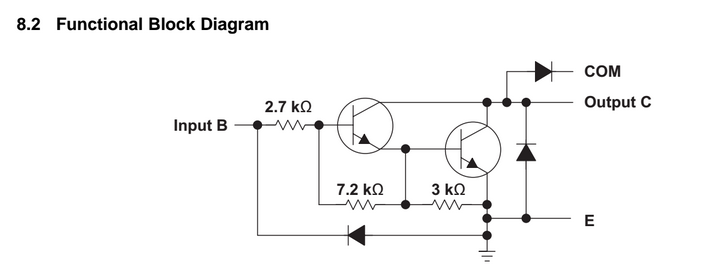

Auf einem eigenen Board ist der Controller Atmega644 via I2C (SDA, SCL
hängen am Board über 4.7k an +5V) über eine ca. 1m lange, geschirmte
Leitung an ein zweites Board angeschlossen und treibt dort den Expander
MCP23017. Dieser steuert auf der gleichen Platine den Treiber ULN2803A
an, der wiederum über eine weitere ca 1m lange Leitung an ein
Finder-Koppelrelais (Serie 38) angeschlossen ist.
Anbei auch die Beschaltung. Der Einfachheit halber habe ich den ULN2803
nur mit einem Relais-Ausgang angegeben, tatsächlich sind alle 8 Ausgänge
in Verwendung. Ich habe auch weggelassen, dass auf dem zweiten Board
zwei MCP23017 insgesamt 4 ULN2803 ansteuern, so dass der Controller
letztlich 32 Ausgänge via I2C pro MCP-Board schaltet.

Durch Debuggen habe ich festgestellt, dass die Aktualisierung der
Ausgänge manchmal schief läuft. Die I2C-Kommunikation wird anscheinend
nicht zu Ende geführt und die SW hängt. Der Watchdog schlägt dann zu und
führt einen Reset des Controllers durch. Nach dem Reset kann der
Controller den MCP23017 normal initialisieren und betreiben - bis zum
nächsten Fehler. Vielleicht lösen die Relais die Störung im MCP23710 aus
und so führt eine "Kettenreaktion" zu einem Reset auch des Controllers.
Mein Eindruck ist, dass mein Aufbau HW-seitig störanfällig ist und es
deshalb ab und zu zu einem Reset des MCP23017 während der Aktualisierung
kommt. Ich weiß aber nicht, was ich anpassen sollte. Hat jemand einen
Tipp?

von M. M. (Gast)
erst mal vielen Dank für die vielen Antworten. Das Koppelrelais von
FInder hat eine integrierte EMV-Beschaltung (Spule), der ULN2803 hat
laut Datenblatt eine Freilaufdiode. Der MCP23017 sowie der Atmega haben
100nF Blockkondensatoren auf den Boards praktisch direkt an den VCC
Pins.
Ich hatte auch schon über VDR, Varistoren, RC-Glieder usw. zur
Entstörung gelesen. Das ist bei durchaus nicht geringen Anzahl der
verbauten Relais dann schon eine Maßnahme und ich möchte das System
sicher betreiben, aber auch den Aufwand nicht aus den Augen verlieren -
oder Maßnahmen umsetzen, die keinen wesentlichen Effekt haben.
Meine These, dass der Atmega in einen Reset läuft, ist sicher - der
Watchdog wird aufgerufen. Und im Fehlerfall wird die I2C-Kommunikation
nicht zu Ende geführt. Deshalb meine Vermutung, dass der Atmega in
diesem Fall hängt - und dass dies mit dem MCP23017 zu tun hat (muss
einträumen, dass ich die Pegel nicht vermessen habe - ist im verbauten
Zustand ziemlich umständlich). Und meine Bemühungen, den Fehler auf
einem Testsystem nachzustellen, waren bisher erfolglos.
Ich hatte den I2C-Takt auch schon auf 100kHz gesetzt - leider ohne
Erfolg. Ebensowenig es etwas brachte, zwichen die
I2C-Übertragungsschritte kleine Pausen einzufügen.
Ich prüfe jetzt die Wirkung, wenn ich alternativ die Pull-Ups auf 1k
reduziere. Eine zusätzliche Freulaufdiode ist vermutlich nicht wirksam
(siehe auch Beitrag "Relais + Freilaufdiode") - oder?

von M. M. (Gast)
die Spannungsversorgung ist eine 24V Sitop (6EP1334-3BA10 SITOP, 10A,
1-phasig) - sollte eigentlich locker ausreichen. Der Controller wird von
diesen 24V via LM2574 versorgt (Standardbeschaltung wie im Datenblatt),
das Relais hängt direkt an den 24V, da ja der ULN2803A die Masse
schaltet.
Es gibt sicher viele Störungsmöglichkeiten, nur würde ich die Ursache
gerne eingrenzen können. Deshalb kann ich aus eher allgemeinen Hinweisen
nur wenig Honig ziehen.
Eine Sache habe ich noch vergessen: seit ein paar Wochen muss ich
feststellen, dass im Einschaltvorgang der Hausautomatisierung einige
Relais "spontan" anziehen (Jalousien, auch Lampen sind betroffen) - das
sorgt in der Familie für ein gewisses "Hallo", leider...
Das habe ich mir nun gar nicht erklären können, da ich an der SW nichts
geändert habe. Ich habe das aber noch genauer angeschaut (z.B. immer die
gleichen Relais?).
Der Wechsel auf 1k Pull-Up hat diesen Effekt nicht behoben. Mal schauen,
wie sich das Reset-Thema jetzt gestaltet..
Und noch eins: Es gibt eine Vorgängerversion der Lösung
("Kellerversion"), in der der Atmega die ULN2803A direkt schaltet. In
dem Fall gibt es dieses Problem nicht. Allerdings (!) sind im Lauf der

hast Du vor den ULN2803A in den Eingängen einen Widerstand verbaut?
Sonst leitet bei negativem Masseversatz die eingebaute Diode...
Wo ist "com" angeschlossen?
schöne anmerkung. ich war mir noch nicht ganz sicher wie der
masseversatz letzlich das problem auslöst, jetzt ist es mir klar. :)

von oszi40 (Gast)
Fred R. schrieb:
> Dein Argument die einzelnen Baugruppen bekommen doch jeder ein 5 Volt
> Regler von 24 Voltbasis ist wohl dein Denkfehler in Bezug Verkopplung.
Funktioniert der µC zuverlässig wenn diese Relais fehlen? j/n
Wahrscheinlich  ja weil Last und Induktivität nicht da sind.
Funktioniert der µC zuverlässig wenn statt der Relais nur
Ersatzwiderstände sind?
ULN2803:http://www.ti.com/lit/ds/symlink/uln2803a.pdf
Relais: https://www.finder-relais.net/de/finder-relais-serie-38.pdf

Nun noch einen Vorschlag verbinde mal deine Elektronikmasse(GND) am
Punkt COM des Treibers mit „Hauserde“ sage mal so Schutzleiter.
Ist zwar nicht grundsätzlich zu Empfehlen aber als Versuch erlaubt.
Somit sollten irgendwelche parisehre Spannungen dort abgeleitet werden.
Fred
