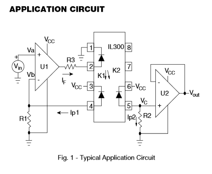

Liebe Mitstreiter,
Es soll proportional zur Eingangsspannung (Trimmer) die zweite
potentialgetrennte Photodiode D2 angesteuert und durch D1 kompensiert
werden.
Die Versorgungsspannung ist unsymmetrisch. Die Dimensionierung ist nur
als Orientierung anzusehen.
Ohne Gegenkopplung funktioniert die Schaltung nicht und verhält sich wie
ein Schmidt Trigger, was ich auch logisch finde. Mit Gegenkopplung tut
sie genau das Erwartete. Meine Frage ist nun, ob die Kompensation durch
die Photodiode richtig angeordnet ist.
Vielen Dank im Voraus!
Ingo

Leider kann man den Schaltplan dank der verwirrenden Blocksymbole nicht
lesen. Beim IL300 sieht man nicht mal, was wohin wirkt... :-/
> werden.
Das funktioniert nur, wenn du den selben OP-Zweig auf der "anderen"
Seite auch aufbaust und die zweite Fotodiode dort auf gleiche Weise
einbaust. Im Datenblatt gibt es eine Applikation dazu. Da taucht dein R1
nicht auf...

Warum baust du nicht die Standardschaltung aus dem Datenblatt nach? Die
ist (fast) OK.
Es fehlt je nach OPV noch eine Frequenzgangkompensation mittels
Kondensator vom OPV-Ausgang zu IN-.

@ Ingo (Gast)
>Danke für die Hinweise, ich habe das Ganze als Testaufbau mit 2x6n135
>Koppler aufgebaut (1ner Referenz, 1ner für "das andere" Potential,
Das macht man aber nicht. Es hat schon seinen Grund, warum es den IL300
gibt. Die beiden Photodioden dort drins sind auf dem gleichen Wafer
hergestellt und damit sehr ähnlich in ihren Parametern. Außerdem sitzen
sie sehr eng thermisch gekoppelt, damit sie sich möglichst gleich
verhalten.
Außerdem beleuchet die LED beide Photodioden, was in getrennten Kopplern
so gar nicht möglich ist!

Was tust du da eigentlich? Geh mal davon aus, daß vor dir schon hunderte
Leute die Schaltung aus dem Datenblatt erfolgreich nachgebaut haben.
Wenn man also kein WIRKLICHER Profi ist, läßt man die Variationen weg
und baut 1:1 nach. Punkt.

https://www.mikrocontroller.net/attachment/289989/IL300-mitV1zu1.png
IC2 auf der rechten Seite ist ein trivialer Spannungsfolger, denn die
rechte Photodiode arbeitet mit P1 und R3 in Reihe als lichtabhängige
Konstantstromquelle, welche durch den Widerstand in eine Spannung
umgewandelt wird.
IC1 auf der linken Seite arbeitet als Regler, den man aber auch als
nichtinvertierenden Verstärker betrachten kann. Wenn man eine Spannung
an UMION anlegt, dann steigt die Ausgangsspannung des OPVs an. Das
wiederum erhöht den Strom durch die LED. Das wiederum den Strom durch
die (sehr ähnlichen) Photodioden. Damit steigt die Spannung über R2. Im
eingeschwungenen Zustand ist die Spannung über R2=UMON, bis auf eine
winzige Differenz von wenigen mV (Offsetspannung + Fehlerspannung, denn
der OPV arbeitet als P-Regler).
Und weil jedes rückgekoppelte System im Zweifelsfall instabil werden und
schwingen kann, platziert man C2. Dessen Wert ist abhängig von der
internen Frequenzgangkompensation des OPVs. Manchmal kann man ihn
weglassen, oft wird er gebraucht!
