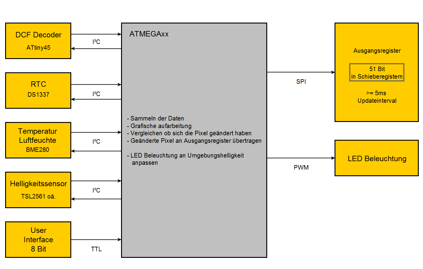

hier liegt ein Brose FlipDot und möchte zum leben erweckt werden.
Am Ende soll eine Uhr dabei heraus kommen.
Aktuell bin ich dabei mir einen Überblick zu verschaffen welche
Funktionen das Projekt haben soll. Im Bild seht Ihr was dabei heraus
gekommen ist.
Die Bauteilbezeichnungen auf der linken Seite sind so noch nicht Final.
Das spielt aber erst mal keine Rolle, es soll nur verdeutlicht werden
über welche Schnittstelle die Daten dem Chip zugeführt werden.
Die I/O Situation ist recht übersichtlich und auch das Timing sehe ich
als nicht Kritisch an. Die FlipDots benötigen einige Zeit um gesetzt zu
werden.
Ich frage mich nach welchen Kriterien ich den Prozessor auswählen soll.
Mir fehlt an dieser Stelle einfach die Erfahrung. Bis jetzt nur mit
einem MyAVR Board experimentiert. Die Programme waren auch immer recht
übersichtlich. Ich kann nicht abschätzen wie viel Code bei diesem
Projekt entstehen wird und an welchen Stellen es im Prozessor eng werden
könnte.
Sicherlich wäre es einfach sich den größten bei Reichelt zu bestellen,
der Lernfaktor dabei ist aber gleich 0.
Das ganze ist reines Hobby, soll Spaß machen und ich möchte dabei etwas
lernen.
Daher würde ich mich freuen wenn Ihr mir ein paar Tipps geben könntet
auf was ich bei der Prozessor auswahl achten sollte.
Lg
Flo

I2C ist ein Bus. Du brauchst also nicht vier, sondern nur einen davon.
Was soll Dein 5msec-Updateintervall bei der das Flipdot-Display
ansteuernden SPI-Schnittstelle bedeuten? Was willst Du da in 5msec
aktualisieren? Den kompletten Displayinhalt etwa?
von Florian K. (flo_ww)
Das mit dem I²C ist mir bekannt. Ist vielleicht in wenig unglücklich
dargestellt.
Die 5ms sind die Totzeit während ein Dot flippt, die Zeit in der nichts
passiert und man auf die Mechanik warten muss. Es gibt unterschiedliche
Angaben im Internet, zwischen wenigen ms und 200ms hab ich alles
gefunden. Das wird am Wochenende mal gemessen, wie viel Zeit wirklich
erforderlich ist um ein Dot sicher kippen zu lassen.
Es sollen auch nur die Dots gesetzt werden die sich wirklich ändern.
Alles andere behält den Zustand von selbst.
Dadurch wird der SPI sich ziemlich langweilen und im Prozessor bleibt
sehr viel Zeit übrig während eigentlich gar nichts passiert

Mal ein paar andere Anregungen:
Mit dem DS1337 wirste nicht viel SPaß haben der ist sehr ungenau.
Nimm den DS3231 dank seinem TCXO geht der um einiges genauer.
Der BME280 misst nicht wirklich die Umgebungstemperatur sondern die
Membrantemperatur des Feuchtesensors zur Kompensation.
Siehe hier: Beitrag "China-BME280 Problem"
Mit etwas Aufwand kommt man aber nah genug ran.
Oder nen LM75 verbauen.

von Jacko (Gast)
Keine Ahnung, warum da alles über I²C aufbereitet
ankommen muss.
Eine (DCF-)Uhr hat doch fast NIX zu tun.
- DCF-Decodierung: ein digital Input
- Temperatur, Feuchte, Helligkeit: je ein ADC-Input
  und entsprechende Sensoren.
- RTC: Überflüssig, wenn ein ausreichend genauer Quarztakt
  zur Überbrückung von DCF-Störungen vorliegt. (1..2 Pins)
- PWM für Beleuchtung: ein PWM-Out
- SPI: 4..?  Port-Pins?
- User Interface: 8 Port-Pins
Dürfte eine langweilige Aufgabe für einen ATMega8 sein.

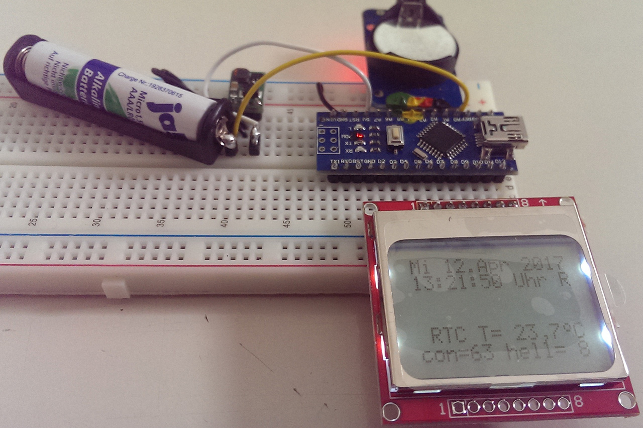

zur Entwicklung nehme ich gene den Arduino mighty mini 1284p
http://www.ebay.de/itm/Mighty-Mini-ATMega1284p-compatible-with-Arduino-/331463717483
wenn der Code steht und man abspeckt passt vielleicht auch ein Nano 328p
Beitrag "Re: Arduino Pro Micro"
