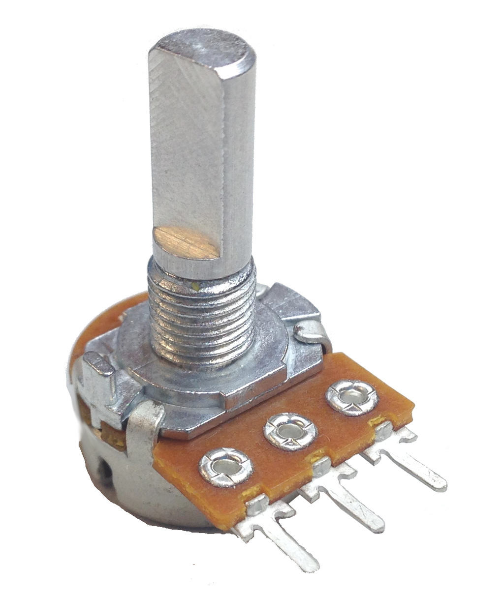

Nun denn: Ich plane derzeit eine Stehlampe aus Holz. Darin soll eine 58W
Leuchtstoffröhre untergebracht werden. Dazu hätte ich mir ein EVG,
Sockel und eine Röhre gekauft. So weit denke ich würde das mit meinem
Wissen und Erfahrungen klappen (Strom verlegen und Balkenleuchten
verkabeln für die Schreinerei hat geklappt ;) ). Mein Problem ist aber
nun, dass die Lampe dimmbar sein soll. Ich habe deshalb mittlerweile
gelernt, dass man dafür ein dimmbares EVG benötigt. So weit so gut. Nun
würde ich aber gerne einen kleinen Drehregler (ähnlich dem an einer
Stereoanlage für die Lautstärke) an der Lampe anbringen, an dem ich dann
idealerweise den eigentlichen Knopf selbst aus Holz drechseln kann
ausser er hätte einen schönen Knopf aus Metall. Der Anschluss des
Drehreglers mit dem EVG hat mich aber nun doch überfordert. Ich habe
mittlerweile die letzten Tage soviele Stunden Google konsultiert, dass
ich eher verwirrt bin, als etwas anderes. In meiner Vorstellung hätte
ich einfach einen Drehregler, wie er bspw. im Bild zu sehen ist,
zwischen das EVG und die Röhre gehängt. Aber scheinbar ist das nicht so
einfach? Überhaupt bin ich mit den vielen verschiednene Poetentiometern
(Widerstände) überfordert.
Wäre super, wenn mir jemand sagen könnte, wie ich mein Vorhaben umsetzen
kann und welche Bauteile ich dafür benötige, resp. welchen Drehregler
ich verwenden kann.
Besten Dank im voraus für eure Hilfe!
Euer Schreinerkappi

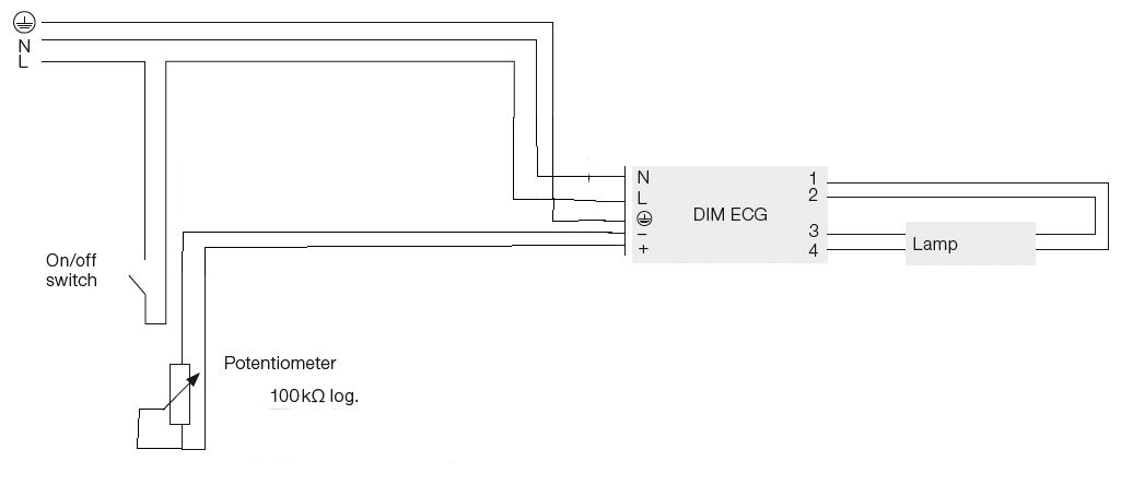

Es ist viel einfacher, das dimmbare EVG hat direkt 2 oder 3 Anschlüsse
für dein Poti, neben den Anschlüssen für die 230V~ Stromversorgung und
den Anschlüssen für die Leuichtstoffröhre.

Das klingt vielversprechend, vielen Dank Michael!. Wenn ich dich richtig
verstehe, kann ich an mein dimmbares EVG (habe mir mal das QUICKTRONIC
INTELLIGENT DALI DIM T8 angeschaut) einfach einen Drehregler anhängen?
Da bei meinem Händler ungefähr 800 verschiedene Drehregler erscheinen -
welche Spezifikationen muss ich dafür berücksichtigen, damit das am Ende
klappt?

DALI ist schonmal komplett falsch! Das ist eine digitale schnittstelle
um viele EVGs in Gebäuden zu steuern!
Du brauchst ein EVG das explizit für eine Steuerung mit Poti geeignet
ist (meistens die Geräte mit 0-10V Schnittstelle). im Datenblatt dazu
steht auch was für ein Poti (Widerstand, meistens 10kOhm) benötigt wird.

Btw. denk daran, dass du zusätzlich noch einen Schalter vorsehen musst.
Die meisten EVGs können nur von 8...100% dimmen - d.h. Du kannst die
Lampe damit nicht ausschalten.

Eher das
https://www.osram.de/osram_de/produkte/elektronik/elektronische-vorschaltgeraete-fuer-traditionelle-beleuchtung/evg-fuer-leuchtstoff-und-kompaktleuchtstofflampen/evg-fuer-ll-und-kll%2C-dimmbar-1...10-v/quicktronic-dim-t8/index.jsp?productId=ZMP_1025341
Beschaltung mit 100k log Poti mit Schaltkontant für echtes
ein/ausschalten aus dem Datenblatt.

Ok, habe nun soweit kapiert, dass DALI nichts für meinen Anwendungsfall
ist, danke. Dadurch habe ich bereits das entsprechende EVG von Osram
gefunden und bin dabei auf dasselbe wie Michael gestossen.
Michael B. schrieb:
> Holzi H. schrieb:
>> mir mal das QUICKTRONIC INTELLIGENT DALI DIM T8 angeschaut
> Sicher nicht an ein DALI.
> Eher das
Besten Dank für den Link Michael. Das mit dem Widerstand habe ich nicht
gleich gefunden, war in dem Datenblatt und nicht im technischen
Applikationsguide. Dank deinem Hiwneis habe ich das aber nun gefunden.
Im Moment finde ich zwar eine gute gute Auswahl an entsprechenden
Drehpotentiometern. Aber ich dachte, dass es auch Tast-Drehpotentiometer
oder sowas gibt, bei dem das An- und Abstellen (Trennen vom Strom) und
das Dimmen über den Regler in einem Schalter enthalten sind. Gibts sowas
nicht oder habe ich einfach falsch gesucht?
Besten Dank für eure tolle und schnelle Hilfe!

Vielen Dank übrigens an hinz, der Drehpoti mit Schalter scheint mir das
zu sein, was ich mir gewünscht habe!

Wenn übrigens nicht genau geklärt ist, ob der Potenziometeranschluss am
EVG galvanisch vom Netz getrennt ist, darfst du auf keinen Fall ein Poti
mit Metallachse oder sonst einer leitenden Achse verwenden.
Wenn du mal einen normalen Wanddimmer geöffnet hast, wirst du immer
Potis mit Kunststoffachse sehen, die den Benutzer vor Kontakt mit
Netzspannung schützen.
Nur wenn Osram ausdrücklich von netzgetrenntem Potianschluss spricht,
darfst du Metallachse benutzen.

Vielen Dank für den Hinweis. Habe mich noch gefragt, weshalb ich solche
mit Metall und solche mit Kunststoffstift sehe. Aber nun wäre das
geklärt!
