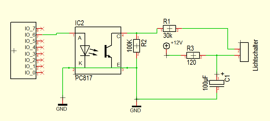

ich habe ein 12V Signal, und möchte dieses auf 3.3V senken. Das 3.3V
wird von einem Arduino verarbeitet.
Grundsätzlich funktioniert die Schaltung, jedoch benötigt die Schaltung
bei dem 820Ohm Widerstand mit 12V -> 0,175W.
Ich habe insgesamt etwa 20 solche Eingänge, welche zu verarbeiten sind.
Das ergibt, wenn alle 20 Eingänge für einen längeren Zeitraum permanent
ein Signal liefern, 3,5W.
Kann man bei der Schaltung den Stromverbrauch senken? Widerstand ist für
den Optokoppler korrekt, und kann nicht größer gewählt werden, oder?
Danke!

Doch, der Widerstand kann selbstverständlich größer gemacht werden.
Dann liefert halt der Transistor weniger Strom.
Wie weit Du gehen kannst, mußt Du evtl. ausprobieren.

Der Optokoppler (so Du in brauchst oder willst) funktioniert
zuverlässig, solange R4 deutlich kleiner ist (etwa 1/4 bis 1/2).
Wenn der Pullup beispielsweise >30k hat, dann wäre R4=10k auch ok.

Der minimale Strom hängt auch von der minimalen Current-Transfer-Ratio
(CTRmin) des Optokopplers ab! Der Wert findet sich im Datenblatt.
Optokoppler mit einem hohen CTRmin brauchen weniger Strom und damit
weniger Leistung.
Imin = 3.3V/Rpullup/CTRmin
R4max = (12V-Vf)/Imin
(Vf ist die Flusspannung der LED, steht auch im Datenblatt)

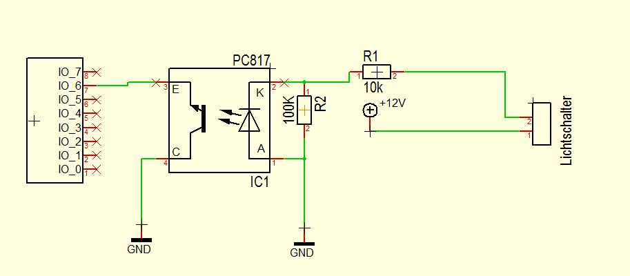

von Thomas (Gast)
Ist die Zeichnung so korrekt?
Fließt kein 12V Strom, so ist der Mikrocontroller Eingang auf Low,
fließt ein Strom, ist er auf High.
Mit 10k als Pulldown wirds aber schon kritisch, der arbeitet dann gegen
den Pullup im MC. Mal doch mal bitte die Realität auf, du wirst ja
keinen 12V Schalter nur dafür benutzen, einen 10k Widerstand zu
bestromen.

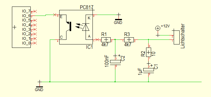

von Thomas (Gast)
danke für all eure Tipps, habe meinen Schaltplan nun etwas umgezeichnet.
Da ich die Optokoppler bereits zuhause habe, werde ich diese auch
verwenden (vorallem kann ich zukünftig, falls mal nötig, auch mehr als
12V verwenden).
Habe nun den Vorwiderstand des Optokoppler getestet, wie groß dieser
sein darf, dass der PIN am Mikrocontroller noch auf LOW gesetzt wird.
Mit 54k Widestand funktioniert noch alles, mit 68k nicht mehr. Habe mich
daher entschiedene, einen 30k Widerstand zu verwenden. Zusätzlich habe
ich noch einen Pull-Down Widerstand (100k) vor dem Optokoppler
integriert.
Durch den Lichtschalter fliesen nun 0,4mA, Lichtschalter schaltet noch
korrekt.
Gerne würde ich noch einen Kondensator vorschalten, damit beim Drücken
des Schalters kurzzeitig mehr Strom fliest, um die Haltbarkeit des
Lichtschalters zu erhalten.
Leider ist der Kondensator noch nicht bei mir Zuhause, und ich hab
ehrlich gesagt keine Ahnung, wie und wo ich den genau anschliese (In der

von Clemens L. (c_l)
Ich habe viel zu lange draufgeschaut, ohne etwas zu verstehen. Bitte
zeichne den Optokoppler richtig herum. :)
Wenn du mit 54 kΩ gerade eben die Schaltschwelle am µC-Pin erreichst
(ca. 1,65 V), dann bekommst du mit 30 kΩ ganz grob 0,9 V, was immer noch
kein ordentlicher Low-Pegel ist. Ich würde besser 10 kΩ verwenden.
> Zusätzlich habe ich noch einen Pull-Down Widerstand (100k) vor dem
> Optokoppler integriert.
Eine LED braucht keinen Pull-Down; sie ist stromgesteuert. Es ist zwar
möglich, einen Widerstand parallel zur LED einzubauen, um kleine
Fehlerströme abzuleiten, aber mit 100 kΩ wären das maximal 10 µA. Und
ein Lichtschalter hat eh keine Leckströme.
Der Kondensator soll beim Einschalten kurz einen Kurzschluss zwischen
+12 V und Masse erzeugen. Er muss also zwischen GND und dem anderen
Anschluss des Schalters angeschlossen werden.
Es ist genauso gut möglich, den Kondensator parallel zum Schalter zu
schalten. Er entprellt, aber vor allem entlädt er sich beim Schalten des
Schalters über diesen. 22nF-100nF empfehle ich.

von Thomas (Gast)
Sorry ist korrigiert.
Kannst du mir vl. auf meiner skizze mal eben mit paint einzeichnen,
wohin genau mit dem kondensator....
Bekomme in erst nächste Woche und würde vorher schon gerne einen
fertigen Schaltplan haben.
lG
von Manfred (Gast)
Auch diese Schaltung wird nicht funktionieren.
von Der brave Sven (Gast)
Ist schon wieder falsch herum (siehe Schaltung im ersten Beitrag)!
Jetzt hast du Anode und Kathode vertauscht. Im ersten Beitrag war's
richtig.

von Thomas (Gast)
Neuer Versuch, liege ich damit nun richtig?
Ja, fast richtig. Der Kollektor vom Optokopplertransistor muss jetzt nur
noch an die Versorgungsspannung vom µC (3,3V). Und evtl. noch einen 47k
Pulldown Widerstand am µC Eingang?

Stefan U. schrieb:
> Ja schon, aber der Haupt-zweck ist offensichtlich, den Ladestrom des
> Kondensators auf ca 120mA zu begrenzen.
Ähem, um eine Zehnerpotenz verrutscht. Deshalb schrieb ich schon mal,
dass der ruhig auch etwas hochohmiger sein darf.
@Thomas sieh dir mal den
Beitrag "Re: Gleichrichterschaltung qualmt" an. Dann erfährst
du, warum andere solche "Dioden-und-Transistoren-Verpolungsfehler"
sofort erkennen...
von Thomas (Gast)
ja, am Microcontroller ist der PullUP aktiv.
Jetzt noch Verständnisfragen zum Kondensator (die sind mir noch etwas
unklar).
1mF Kondensator: Wenn der Schalter gedrückt ist, läd sich der
Kondensator auf. Entladen tut er sich vom Kondensator + Pol Richtung
Spannungsquelle 12V, oder?
Lädt und entlädt er sich da nicht ständig, während der Schalter gedrückt
ist?
Thomas schrieb:
> 1mF Kondensator:
1mF ist nicht gleich 1uF (das 'u' ist eine anerkannte Substitution für
ein 'µ').
> Entladen tut er sich vom Kondensator + Pol Richtung Spannungsquelle 12V,
> oder?
Nein, über den Spannungsteiler und Masse. Suche einfach einen
Strompfad vom Pluspol zum Minuspol des Kondensators. Das ist der
Entladestrom...
> ist?
Nein. Es fließt einfach gleichzeitig ein Strom zum Laden in den
Kondensator und parallel über den Spannungsteiler Richtung µC und Masse.
Nochmal: einfach Strompfade suchen!
Und wenn der Kondesnator eine Spannung von 11,99V erreicht hat, dann
fließt kein Strom mehr in ihn hinein, weil das die Spannung ist, die ein
Spannungsteiler aus 10R-10k-3k9 mit 12V am Eingang nach dem 10R
Widerstand erzeugt.
von Thomas (Gast)
> Widerstand erzeugt.
Dh., während der Schalter gedrückt ist, wird der Kondensator geladen und
in diesem Moment fliesen etwa 1A durch den Schalter (bei 10R
Widerstand).
Nur in welchem Moment entlädt sich der Kondensator wieder?
von Stefan F. (Gast)
Wenn der Schaltkontakt geöffnet wird.
von Thomas (Gast)
Kurz gefasst: Der Kondensator entlädt sich nur, wenn die Spannungsquelle
12V am Kondensator anliegt (somit der Schalter gedrückt wird)?
Die Tage sollte ich Post mit Kondensatoren bekommen, werde mich damit
dann ein wenig spielen.
Genau. zum Spielen eignet sich eine LED, die Deine Optokoppler LED
Testweise ersetzt und statt 1µF, vorübergehend einen 470µF Kondensator,
damit Du das Schaltungsverhalten sehen kannst.
Dann wird er auf diese 12V aufgeladen...
Auf etwa 1,5V entladen wird dein C1 über R2, R3, R1 und die OK-LED.
Danach geht es durch irgendwelche Leckströme in der LED und im C1 ganz
langsam weiter Richtung 0V.

von Thomas (Gast)
Jetzt Frage ich nochmal ganz blöd :o.
Bei 1uF & 12V Spannung / 1A benötigt der Kondensator 0,012ms zum Laden
(http://www.elektronik-labor.de/OnlineRechner/Kapazitaet.html) ist das
richtig?
Thomas schrieb:
> ist das richtig?
Nur bei Konstantstrom. Hast du aber nicht.
Also brauchst du die Ladekurve eines Kondensators über einem Widerstand.
Udn da musst du 5*tau aufwenden, um auf 99% Ladung zu kommen. Und es
gilt tau = RC = 10R*1uF = 10us --> nach 50us ist der Kondesnator
"annähernd voll".
