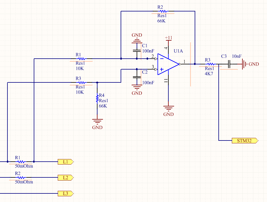

Ich bin derzeit mit der Planung einer Endstufen-Platine für einen
PMSM-Motor beschäftigt. Diese soll sich zwischen einem STM32F407G
Discovery Board und einem Motor befinden.
Zum Motor: Die Versorgungsspannung beträgt 11V und der Phasenstrom
beträgt knapp 105A unter Volllast (Sternschaltung). Die Drehzahl geht
bis 1050rpm.  Im Betrieb soll dieser Motor jedoch nicht stark belastet
werden, daher sollte die Schaltung auf maximal ca. 10A Phasenstrom
ausgelegt werden. Ziel ist es eine Vektorregelung mit dem Discovery
Board zu realisieren und die Funktionsweise besser zu verstehen.
Um den Strom von 2 Phasen zu messen, sollen keine Hall-Sensoren, sondern
Shunts verwendet werden. Dazu würde ich jeweils einen 5W Widerstand mit
50mOhm verwenden. Um die anliegende Spannung zu messen habe ich mir die
Schaltung im Anhang überlegt. Ist diese Schaltung sinnvoll und welche
OP-AMPs sind schnell genug? (vllt. der INA111)
Schon einmal vielen Dank für alle die sich die Zeit nehmen und einem
Anfänger weiterhelfen können :)
Grüße
Andreas

Dann braucht man aber eine schnelle Strommessung, welche noch mehr
Bandbreite als die PWM zur Ansteuerung hat. Da sind deine C1 und C2 um
mindestens Faktor 100 zu groß ;-)
Naja, prinzipiell geht das so, aber wenn man direkt in den Phasen mißt,
hat man das Problem, daß das Potential des Shunts ständig geschaltet
wird. Das gibt nette Gleichtaktstörungen, die man erstmal wieder in den
Griff kriegen muss. Die Messung per Hallsensoren hat schon ihren Sinn.
Oder man platziert die Shunts in die Versorgung der 3 Halbbrücken. Dort
ist das Potential konstant. Allerdings mißt man dann nicht direkt die
drei Phasenströme.
Vor allem braucht man welche mit Rail to Rail Eingang und ausreichend
Bandbreite, so um die 20-50 MHz.

Also wenn 0V bis 0,5V am Shunt (0A bis 10A) auf eine Spannung von 0V bis
3,3V verstärkt werden sollen, könnte ich dann den TI OPA2354A-Q1
verwenden?
Als Versorgungsspannung für den OP-Amp würde ich anstatt 11V,
stabilisierte 5V verwenden.

ich habe gute Erfahrungen mit dem LT1999-50 gemacht, schau dir den IC
mal an.
Vergiss nicht, dass der Strom in beide Richtungen fließt --> +-10A ...
Mit mal Highside mal Lowside Messung, damit haben OVP oft Probleme.
Genau dafür gibt es die Shunt-Monitor-IC.
Wenn es deine Aufgabe ist, das mit OPV aufzubauen, simuliere deine
Schaltung einfach einfach mal, zb mit Tina oder ltspice (oder Matlab
falls vorhanden)
Der STM hat gute Timermodis extra für PMSM gemacht... Strommessung
anstoßen wenn keine PWM Flanke, mittenzentriertes PWM, etc... Ich hatte
mal einen Ordner mit Doks dazu, mal sehen ob ich den finde.
Das Discovery Board hat viele Pins schon blockiert, evtl muss du ein
paar Bauteile ablöten.
Viel Erfolg

Das ist aber eine differentielle Spannung!
>verwenden?
Kann sein.
Geht nicht, denn der Eingangsspannungsbereich liegt in deiner Schaltung
zwischen 0-11V (volle Motorspannung). Das kann diese Schaltung so nicht,
wenn der OPV mit 5V versorgt wird.
Da schau ich mir jetzt auch mal welche an. (z.B. INA193)

Also jetzt teste ich am Besten erstmal ein bisschen mit LTSpice was
machbar ist.

sieh dir mal den INA240 an. Für einen Prototypen würde ich das Geld für
den Verstärker in die Hand nehmen.
von Andreas R. (guldin)
Der schaut wie für meine Anwendung gemacht aus, danke!
