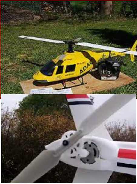

Ich versuche, zusammen mit meinem Bruder, für einen "Museums-Helicopter"
einen funktionierenden Antrieb aufzubauen und das hübsche alte
Schätzchen dadurch wieder zum Leben zu erwecken. Problematisch hieran
ist die Steuerung des Gleichstrom-Motors, der den Heckrotor antreibt.
Ich versuche, das Problem möglichst präzise und eindeutig zu skizzieren.

b) DAS DIRECT-HECK: Ältere Modelle und Übungsmodelle wie der oben
abgebildete Eco 7 haben eine mechanisch viel simplere Heckkonstruktion.
Ihr Heck besitzt lediglich einen DC-Motor, auf dessen Welle eine
Luftschraube mit festem Blattwinkel sitzt. Die Leistung dieses
Heckventilators hängt deshalb von der Motordrehzahl ab - und die
wiederum wird über PWM gesteuert.

Für das vorliegende Modell (Eco 7) muss eine All-in-one-Platine
verwendet werden, die Empfänger, Gyro und den PWM-gesteuerten
Motoranschluss für den DC-Heckmotor enthält.
Der Heckmotoranschluss liefert bis zu 3,6 Ampere bei max. 11 Volt, also
rund 36 Watt. Es ist nicht bekannt, wie das Tastverhältnis p
(https://www.mikrocontroller.net/articles/Pulsweitenmodulation) hierbei
aussieht; der DC-Motor pfeift beim Anlaufen aber mit exakt 2000Hz. Das
ist zwar unangenehm hörbar, aber die PWM-Schaltungsverluste bleiben
adäquat.
Die Elektronik liefert indes nur dann eine messbare Spannung, wenn ein
Verbraucher angehängt ist. Warum das so ist, habe ich noch nicht ganz
verstanden (https://www.heise.de/select/make/2016/6/1482398401198797).
36 Watt sind für den Eco 7 indes zu wenig. Ermittelt habe ich rund 58
Watt Leistungsbedarf. Gesucht werden funktionale Ideen, um diese
Mehrleistung zu ermöglichen UND ZU KONTROLLIEREN! Die Lösung bietet
