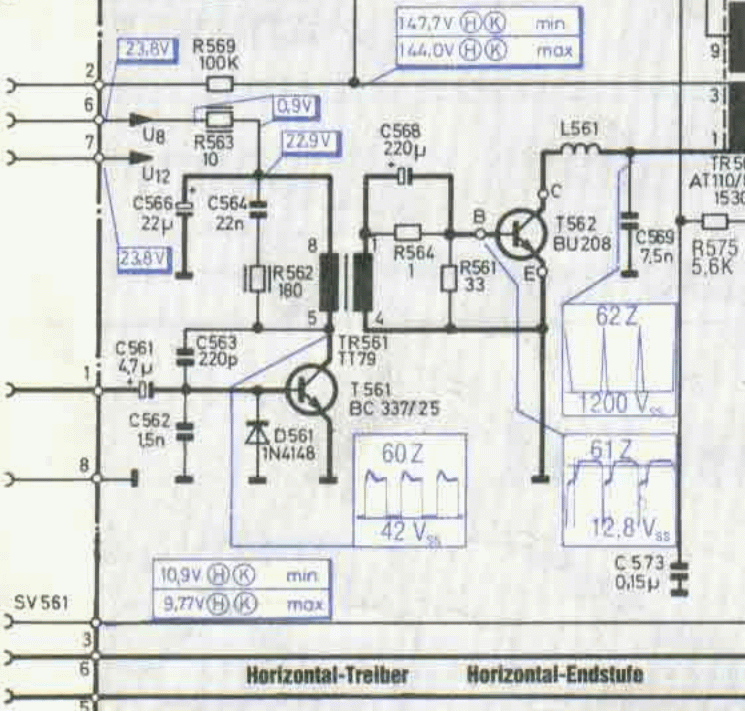

Mein Schaltplanauszug aus der Horizontalendstufe eines echten TV-Geräts,
weiter oben, ist übrigens nicht nur als Joke gedacht, dort ist ganz gut
zu erkennen worauf es bei der Ansteuerung des Schalttransistors ankommt.
Dann braucht man auch im Dauerbetrieb nicht solche Monsterkühlkörper wie
im Video.
