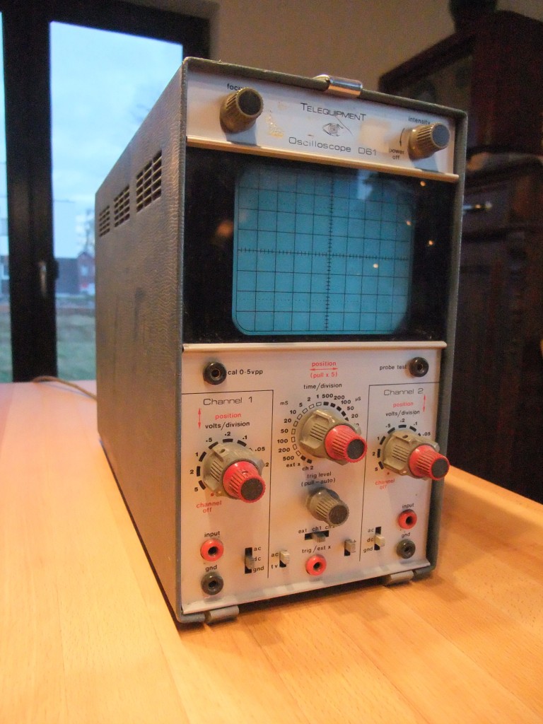

von Olaf (Gast)
Verschenke Oszilloskop für Selbstabholer (Dortmund). Allerdings ist das
Netzteil kaputt. Sagt keinen Mucks mehr. Schmelzsicherung ist aber noch
heile.
