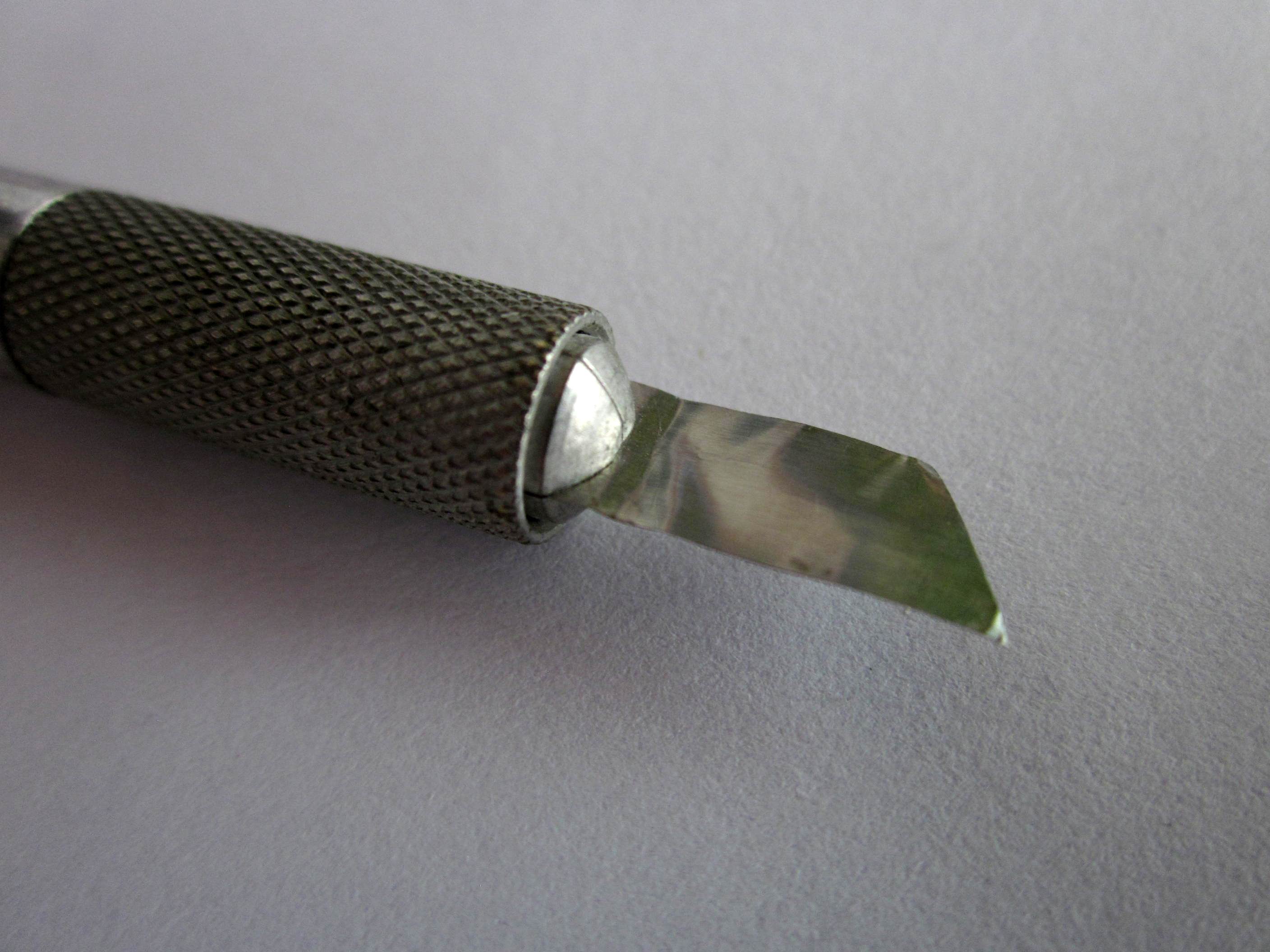

Beitrag "Re: TQFP auslöten"
Besonders zu empfehlen die die Variante:
"Das Optimum ist dünnes Bandblech aus Edelstahl, ca 4 - 5 mm
breit, ebenfalls etwa 0,2mm dick. ..."
Das "Blech" habe ich in einen Halter für kleine Messerklingen
eingespannt, siehe Bilder!
