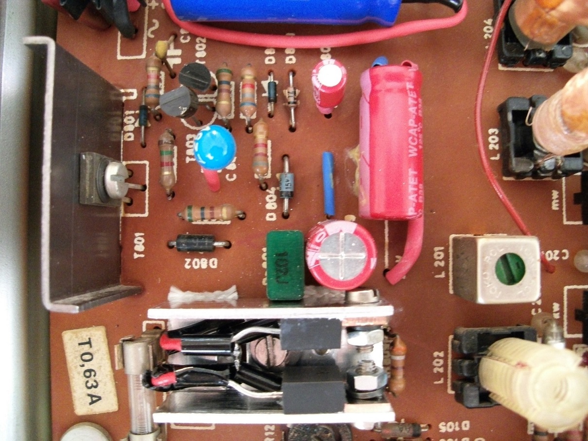

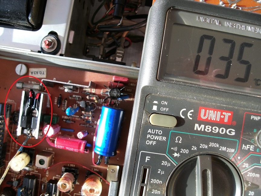

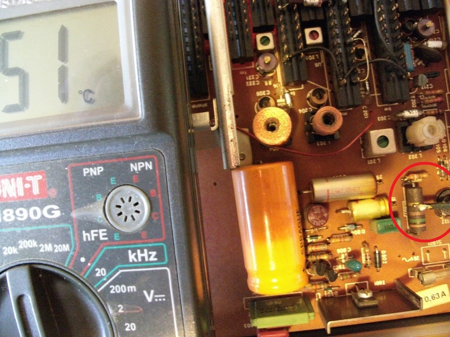

Christoph K. schrieb: > Das Hauptproblem ist, den Widerstand so zu befestigen, dass er sich > nicht auslötet und herunterfällt, wenn er die Schmelztemperatur des > Lötzinns erreicht. Wärmeabfuhr geht ja praktisch nur über seine Fläche > an die Umgebungsluft. Hi, Die Kühlkörpermontage der Dünnschicht- bzw. Dickfilmwiderstände wie bei Transistoren zum Beispiel. Noch ein paar Bildchen dazu. Man beachte den Temperaturunterschied. Womit wir vom theoretischen Teil zu Praxis kommen dürften. ciao gustav

Sorry, das gehört noch zum Post davor. Hi, Holm T. schrieb: > Solch ein Gerät läuft bei mir allerdings unter verbastelt, ich will > Sowas nicht. Deine Meinung kann abweichen. Ja, aber unter die "Motorhaube" guckt ja keiner. Und ein dicker Widerstand auf einer Platine, die kopfüber im Chassis montiert ist, somit kaum Luftzirkulation hat, ist schlichtweg ein Konstruktionsfehler von BRAUN. Wenn man genauer hinschaut, sieht man die hitzestaubedingte Verfärbung auf der Platine an der Stelle. ciao gustav
