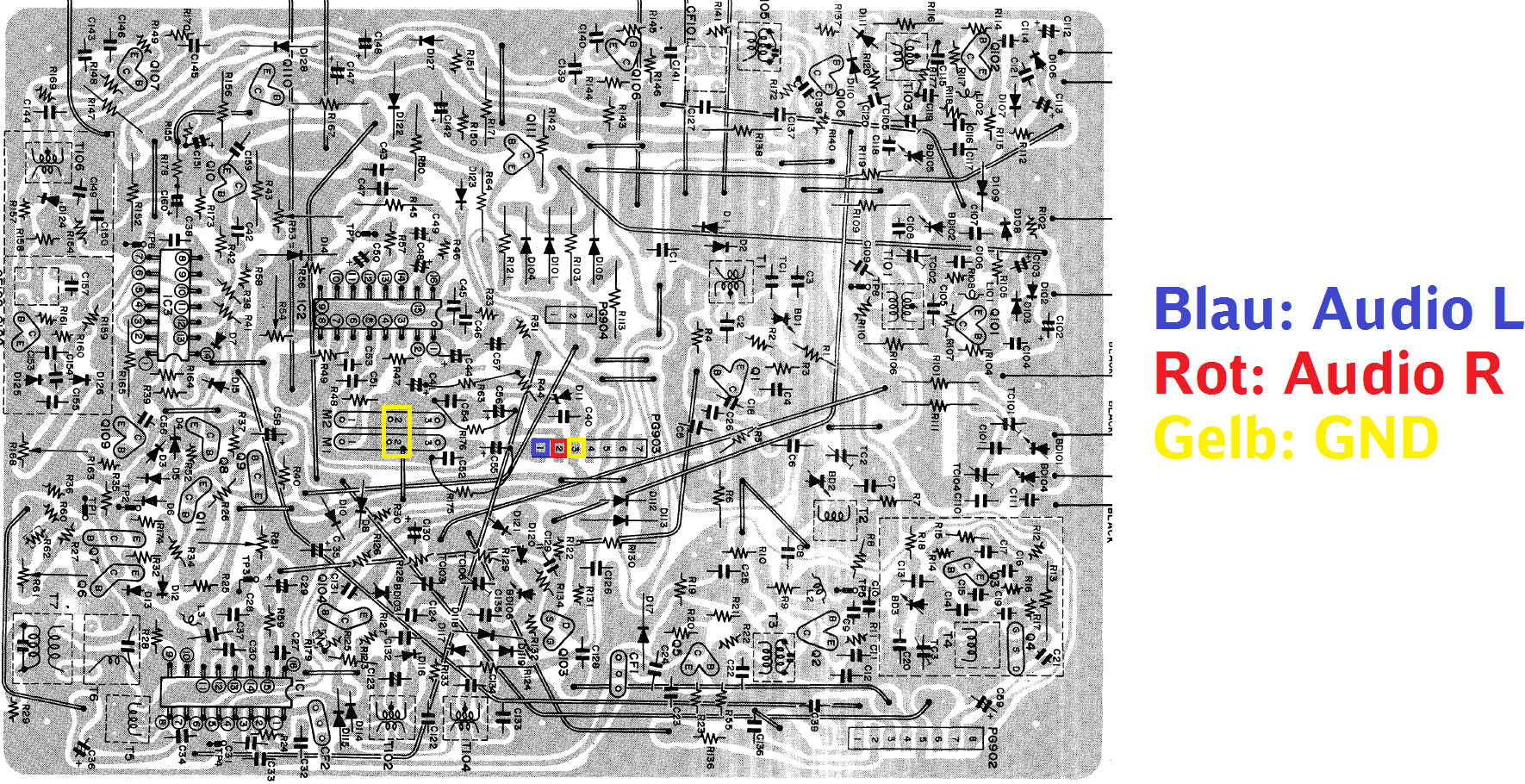

Nachdem dieses Etappenziel erreicht ist, würde ich gerne weitergehen und
den Ghettoblaster zur Moderne kompatibel zu machen. Momentan hat er zwar
viele Anschlüsse, aber Kassette ist nicht mehr zeitgemäß, Phono mobil
unpraktisch und Radio verpflichtet zum üblichen Gedudel.
Deshalb soll da ein Aux-Anschluss dran. Mittlerweile habe ich mich da
schon tiefergehend auseinandergesetzt und würde den Aux-Anschluss am
Gehäuse etwas versteckt anbringen, während der Umschalter im
Batteriefach landet.

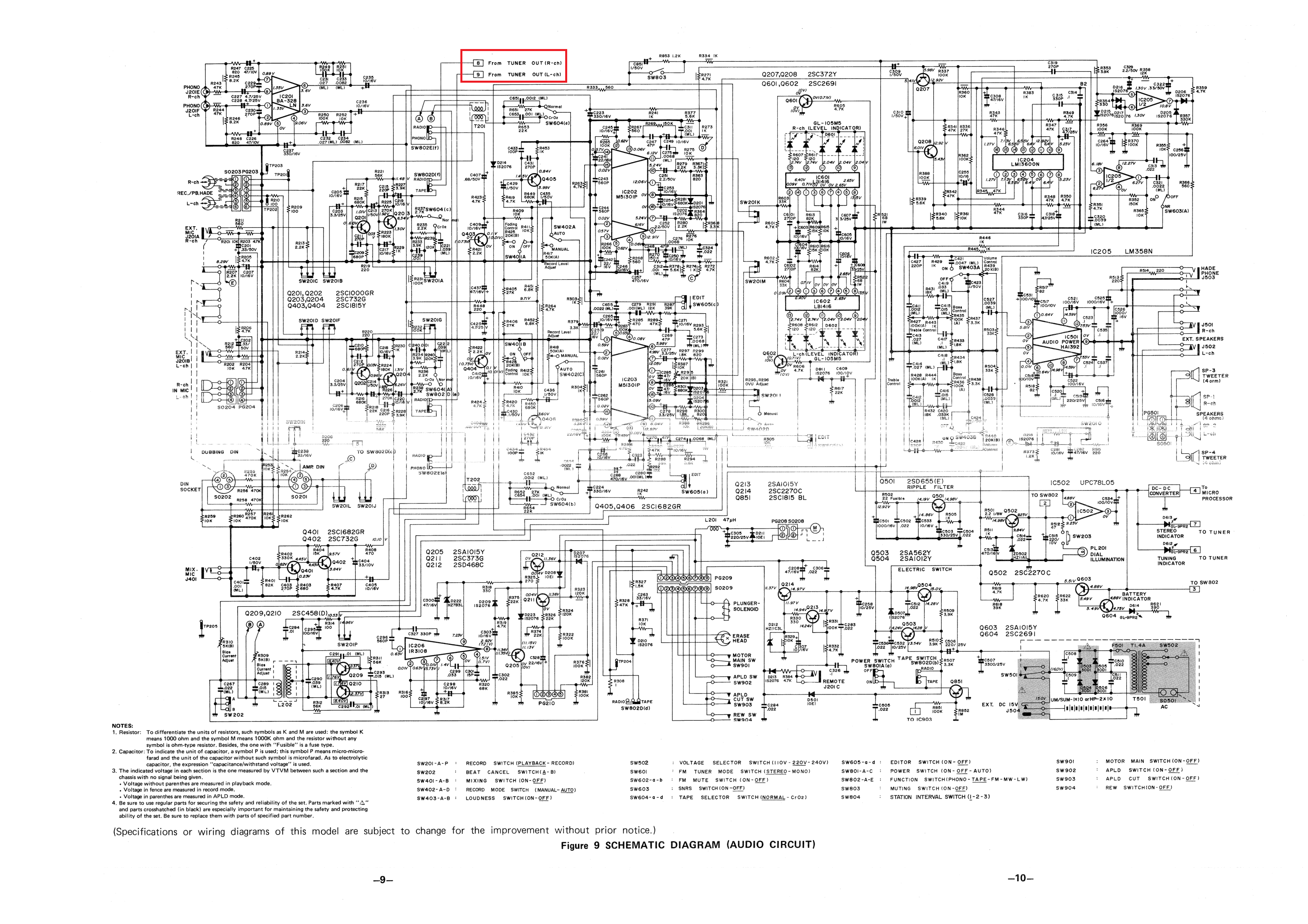

Mir fehlt noch ein Anknüpfpunkt. Nach der Analyse des Schaltplans und
des Blockschaltbilds sowie der Platinenzeichnung hätte ich mich dafür
entschieden, das Aux-Signal am Tunerausgang einzuschleifen.
Das sind die markierten Punkte in den hochgeladenen Plänen.
Ich würde an den abgehenden Kabeln (das ist ein Stecker) auftrennen und
einen zweipoligen Wechselschalter einbauen. Dann am Mittenanschluss den
Ausgang dran und links bzw. rechts davon den echten Tuneranschluss und
den Aux-Anschluss. Den GND vom Aux würde ich an das gelb markierte Kabel
anschließen.
Sieht jemand da ein größeres Problem? Ist der Anschluss (warum auch
immer) ungeeignet?
#5096249
und was stört Dich am vorhandenen Phono-In?
R243/244 an der Buchse auslöten, C235/236 an der Seite zum Umschalter
auslöten. Passenden Koppelkondensator/Elo und notfalss
Spannungsteiler/Längswiderstand vom Schalter zur Buchse und fertig.
Läßt sich problemlos zurückbauen, wenn man will.
Man könnte auch die Phone-Entzerrung um den IC201 "kaltstellen", dazu
müßte man aber ins Datenblatt des ICs schauen.
Wenn der Freuqnzgang nicht ideal sein muß kann man auch passsiv
vorverzerrt (Phone-Kennlinie) in den Phono-Eongang gehen.

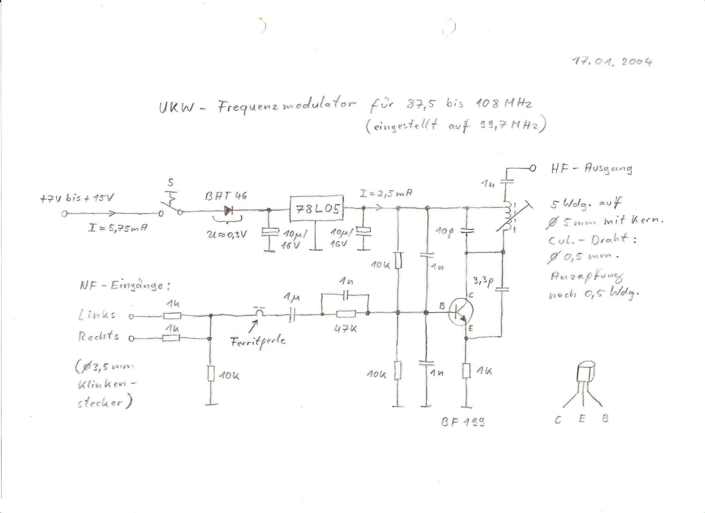

Gast #5096393
Oder einfach den bereits vorhandenen UKW-Empfangsteil nutzen. Mit einem
kleinen Eintransistor-UKW-Frequenzmodulator das NF-Signal in Tuner
drahtlos einspeisen. Den Modulator kannst Du dann auch noch für andere
UKW-Empfangsgeräte verwenden. Er ist allerdings nur Mono und hat eine
Reichweite von nur ca. 10 Meter. Außerdem ist die Frequenz bei
Sonneneinstrahlung nicht stabil. Aber dafür bräuchtest Du an Deinem
Ghettoblaster nix ändern.
Einen Stereobaustein BA1404 davorzuschalten wäre auch zu aufwändig.
Gast #5096402
Ich würde es am Ausgang des Vorverstärkers vom Tape einschleifen (vor
dem Umschalter SW802D.
             2,7k
Kasette o---[===]---+--------o Hauptplatine
AUX o-------[===]---+
             2,7k
Wenn du dein Signal am Tunerausgang einschleifst, musst du irgendwie den
Tuner stumm schalten. Bei Kassette und CD geht das ohne zusätzliche
Schalter zu benötigen. Da drückt man einfach auf den Stopp Knopf.
#5096411
Ich würde eher den Phonoverstärker komplett Tot legen und die Verbindung
zu den Kondensatoren auf der Plusseite C235 und C236 Trennen und das
Auxaudio direkt auf der Plus seite der Kondensatoren einspeisen.
Also die Plusseite der Elkos rauslöten und da dann direkt mit der
Auxleitung ran.
Masse kann man sich dann von der Phonobuchse holen oder am Phono IC
BA328 Pin 5.
C235 Rechter Kanal
C236 Linker Kanal

Gast #5098304
Reparator schrieb:
> Ginge auch, den Umschalter so anzuschließen, dass er die Signalleitung
> vor den Pluspolen von C235 und C236 einschleift? Dann bliebe Phono
> optional erhalten. Wäre mir lieber und kommt doch aufs gleiche raus?
Das selbe könntest du auch mit dem Tuner-Eingang machen, vielleicht
besser, wenn du eh das Radio als 'Gedudel' bezeichnest, aber einen
Plattenspieler noch nutzen willst.
Du hast ja im Plan die betreffende Stelle bereits rot eingerahmt.
Bei Verwendung des Kassetteneingangs besteht die Gefahr, dass du
tatsächlich die Laufwerkstaste 'Play' bedienen musst, damit das Gerät
überhaupt eingeschaltet ist (ist bei manchen üblich). Dann würde
allerdings der Motor laufen und ggf. sogar schnell wieder ausschalten,
wenn das System bemerkt, dass sich nicht beide Kassettenspulen bewegen.
Das wurde genutzt für die Bandendeabschaltung oder zur Abschaltung bei
Bandsalat. Kann so sein, muss nicht - ich habe diese Funktion nicht in
dem Plan gesucht.
