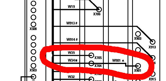

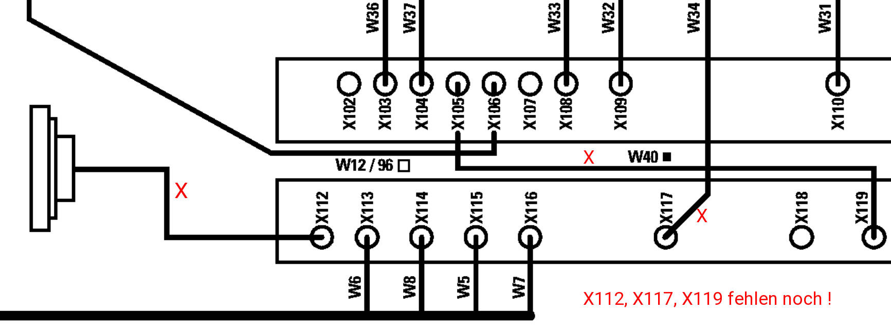

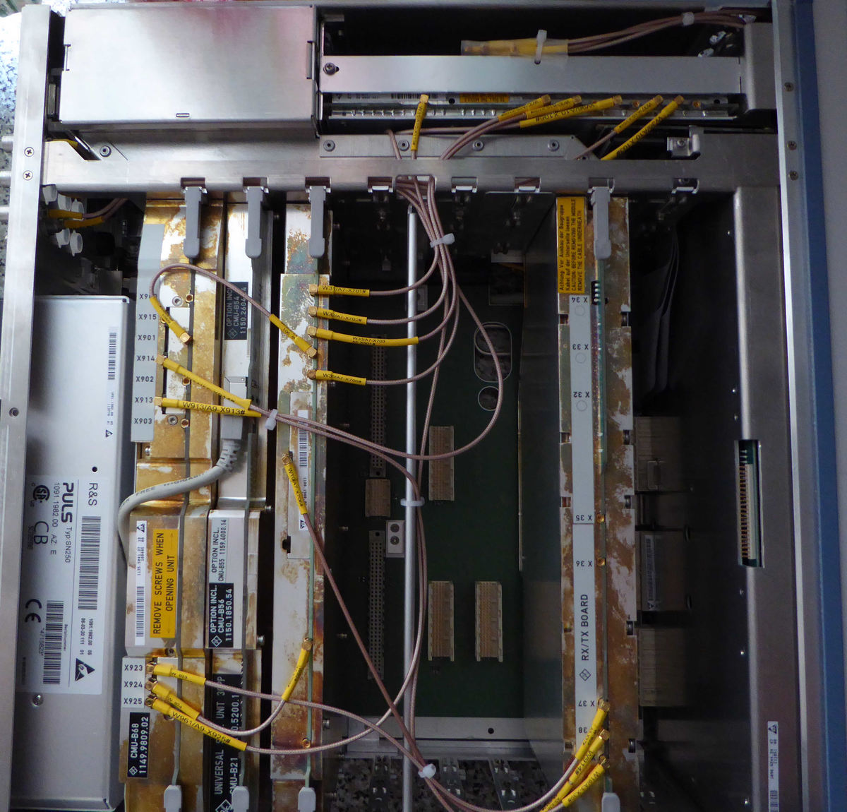

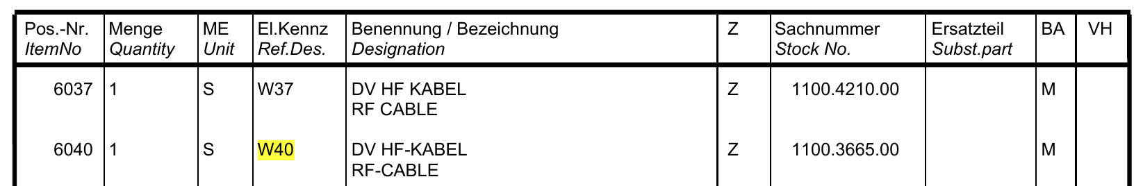

Wenn Du Deine Kiste aus ihrer Hülle ziehst solltest Du auf dem inneren
Deckel einen Verdrahtungsplan sehen. Aus dem geht hervor, dass die B41
über sieben Kabel angeschlossen wird.
W5-W7 sind wahrscheinlich vorhanden, die gehen an die vier BNC an der
Front. W40 und W34 sind wahrscheinlich bei der Option dabei. Ob der
Lautsprecher verbaut ist oder zur Option gehört weiss ich nicht.
Ansonsten:
"* Insert the new Option AUDIO-GEN. + ANA. in the instrument and connect
all MMCX plug-in cables.
* Complete the instrument without causing damage to the cables.
* Connect the instrument to the mains and switch on.
Automatic module data adjustment
* During startup observe the display.
* When three BEEPs can be heard, press the MENU SELECT key. The version
manager is started (see also chapter 4, Firmware update). The display
includes the menu item FIRMWARE UPDATE AFTER BOARD CHANGE.
* Press the softkey to the left of the above mentioned menu item. The
automatic module data adjustment is performed under software control,
firmware updates for microprocessors and programmable devices being
performed as well. This may take a few minutes. After the adjustment has
been terminated, the operating software starts automatically and the R&S
CMU is ready for use and complies with the specifications. !

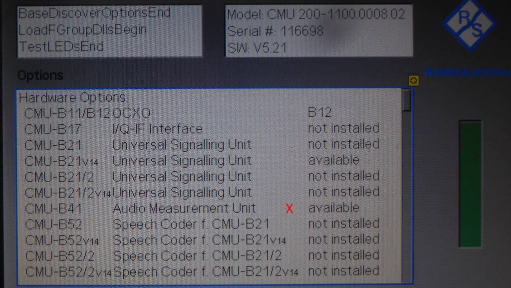

Hab auch eine Frage zu cmu200  meiner hat Universal Signallicht Unit
auch mein signalgeneratorpegel ist aber um 25db zu niedrig. Mit
freundlichen Grüßen

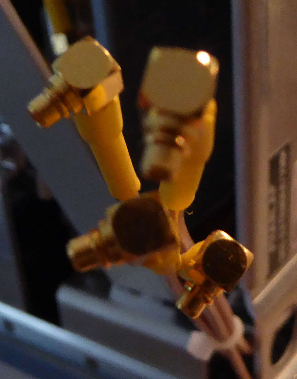

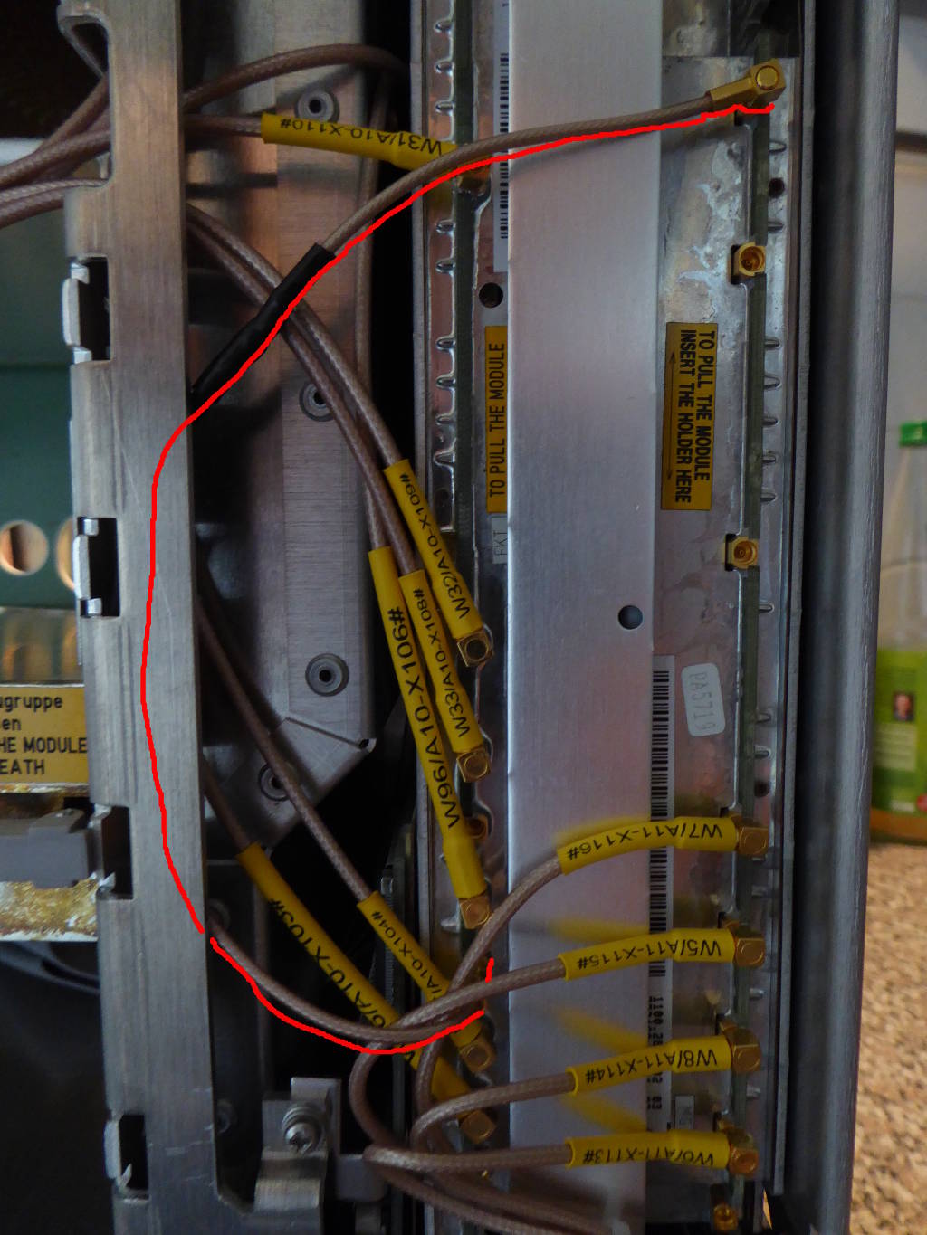

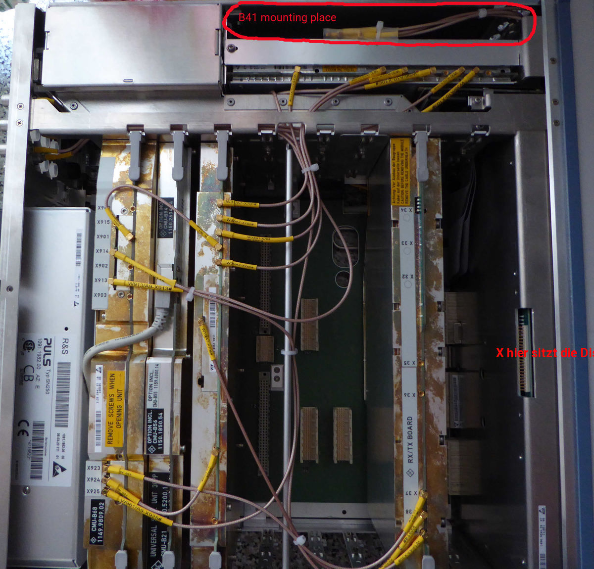

Hallo "soul eye",
hallo Forum,
danke für Deinen Hinweis.
Konnte es gestern selber soweit herausbekommen,
nachdem ich das Gerät geöffnet habe.
Ist wahrlich ein Vergnügen den Aufbau zu sehen,
und die Stimmigkeit aller Komponenten im Gehäuse.

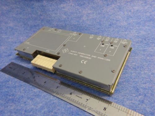

Warte noch auf das Audiomodul B41 und hoffe, dass der
Kauf kein Flop wird.
Hat jemand eine Idee, wie man ansatzweise testen
kann ob das B41 Modul soweit in Ordnung ist, daß
es in dem Gerät am Bus oder an den Koax-Leitungen
keinen Schaden verursacht.
Oder ist das alles so perfekt aufgebaut, dass selbst
ein defektes Modul keinen Schaden bei benachbarten
Modulen hervorrufen kann?

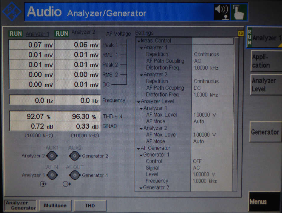

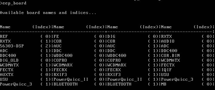

Hänge ein paar Bilder dran, vielleicht kann es ja noch
jemand brauchen.

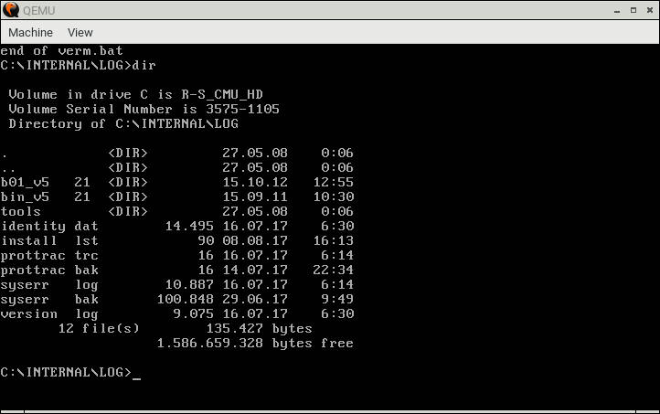

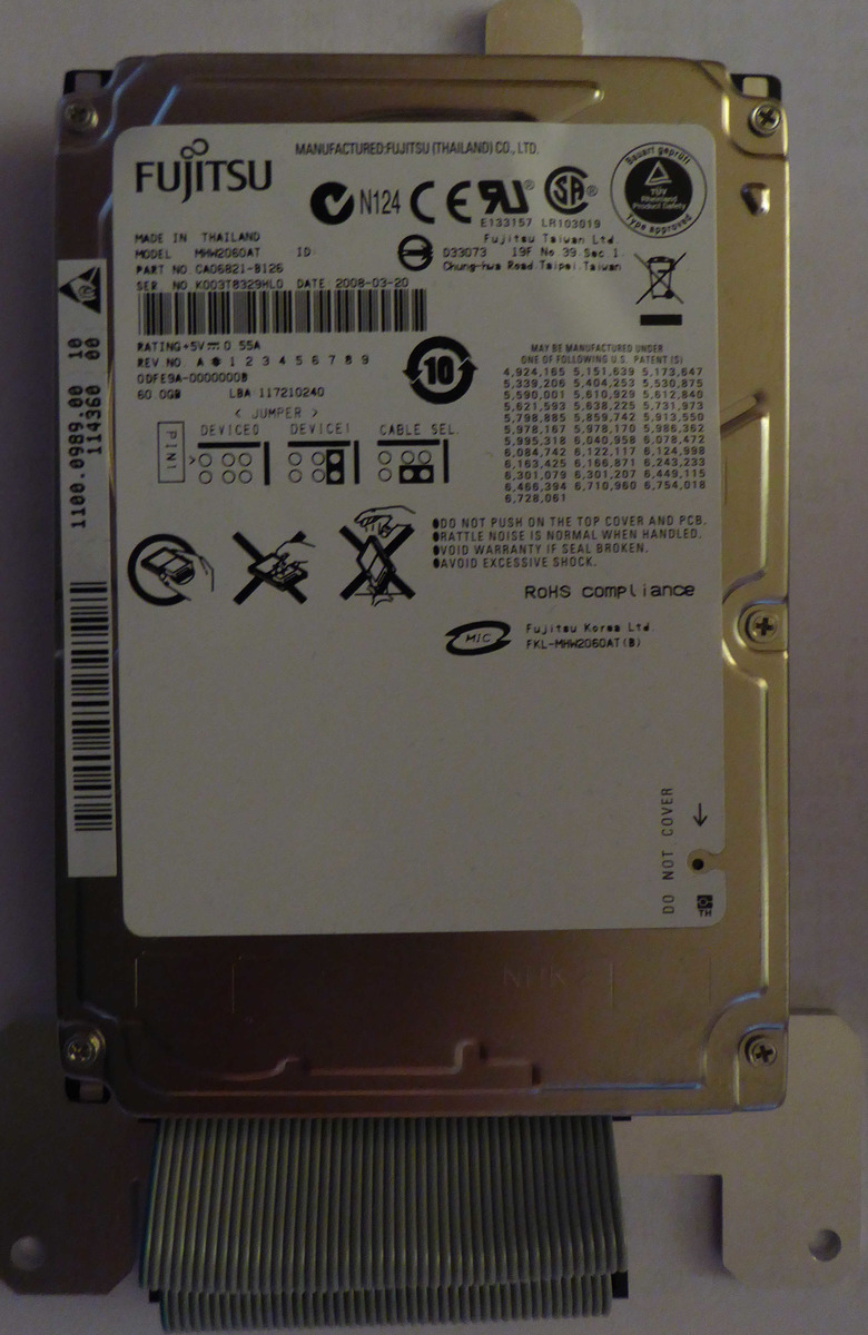

In meinem Gerät ist eine 60GB HD von Fujitsu (MHW2060AT)
aus dem Jahr 2008 verbaut.
Beim ziehen des Images zu Sicherungszwecken habe ich gesehen,
dass davon lediglich 2GB in der ersten Partition benützt werden.
Hat jemand eine Ahnung, ob in dem unpartitioniertem Bereich
irgendwelche Bits versteckt sind, die verhindern würden, das
das Gerät startet, wenn man die Diskkopie nur über die 2GB
erstellt.

Die Platte ist ganz normal mit MS-DOS 6.22 formatiert.
> Des weiteren könnte man ja die Disk durch eine IDE SSD ersetzen,
> die gibt es in der Bucht relativ günstig und man hätte keinen
> mechanischen Datenträger mehr drin.
Du kannst jeden IDE-Datenträger nehmen, der das Inquiry-Kommando
unterstützt und somit vom BIOS erkannt wird. IDE-SSDs ("Compact Flash
Card", CF-Karte hiess das damals) und Microdrives brauchen einen
mechanischen Adapter auf 2,5", Disk-On-Module mit "großem" IDE-Stecker
ebenfalls.
Dann fdisk, format c: /u /s, und alles rüberkopieren. MS-DOS erlaubt
eine maximale Partitionsgröße (FAT16) von 2 GB.
HF-Werkler schrieb:
> Das OS dürfte sicher ziemlich alt sein (afaik DOS) und die SSD nicht
> richtig unterstützen (TRIM-Feature).
Da DOS keine Swap-Partition benötigt, stellt das kein Problem dar. Die
einzigen Schreibzugriffe auf das Medium sind die vom Benutzer
gespeicherten Einstellungen und Logfiles. Das sind wenige hundert
Kilobytes.

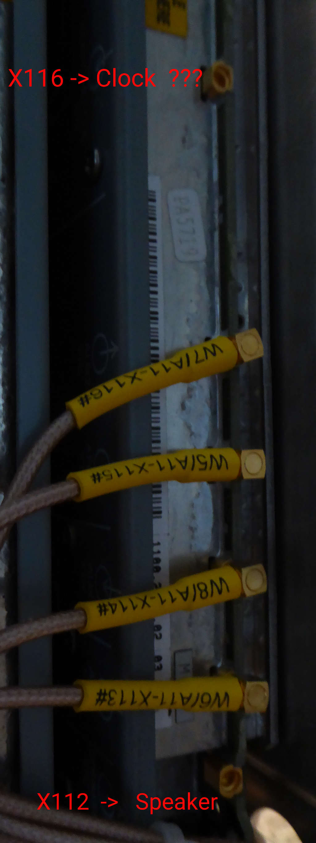

Nein Markus, das kannst Du auf dem Tisch, also außerhalb vom CMU200
nicht wirklich sinnvoll testen.
Augen zu und durch...... das ist schon recht robust gebaut, aber
garantieren kann niemand etwas.

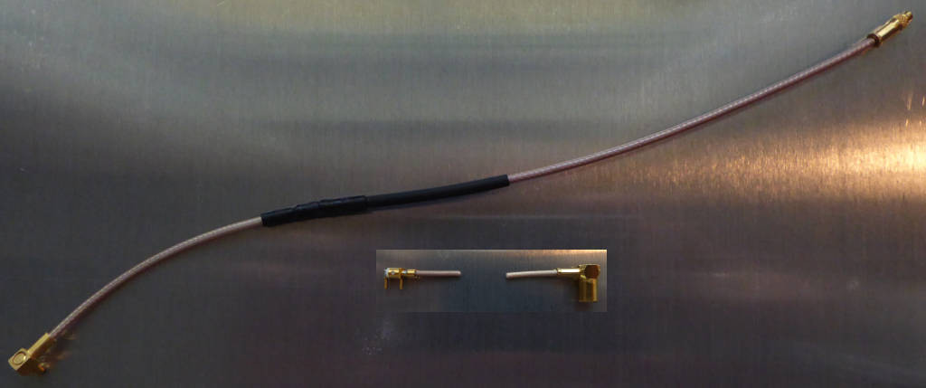

Du wirst je nach Lieferumfang des B41 noch 2 Stück Koaxkabel benötigen.
Die liegen ab Werk nicht im Gerät.
Eine Leitung davon führt den Takt zum B41 - fehlt dieser, taucht das B41
auch nicht in der Liste der installierten Optionen auf.
Ich habe die nötigen Kabel sehr günstig bei eBay gekauft.
ggf. benötigst Du auch den Lautsprecher mit dem passenden Kabel.
Der gehört normalerweise zur Option und ist nicht ab Werk verbaut.

von Markus W. (dl8mby)
Hallo Thomas,
hallo soul eye,
und andere Foristen,
danke für Eure Hinweise.
Das mit den Kabeln habe ich auch befürchtet,
war mir dann aber nicht mehr sicher, als ich
die Leitungen im Gehäuse gesehen habe, die zum
B41-Schacht führen und via Kabelbinder bereits
am Rahmen befestigt sind - siehe meine Fotos.

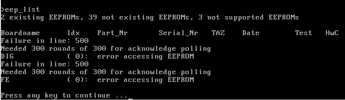

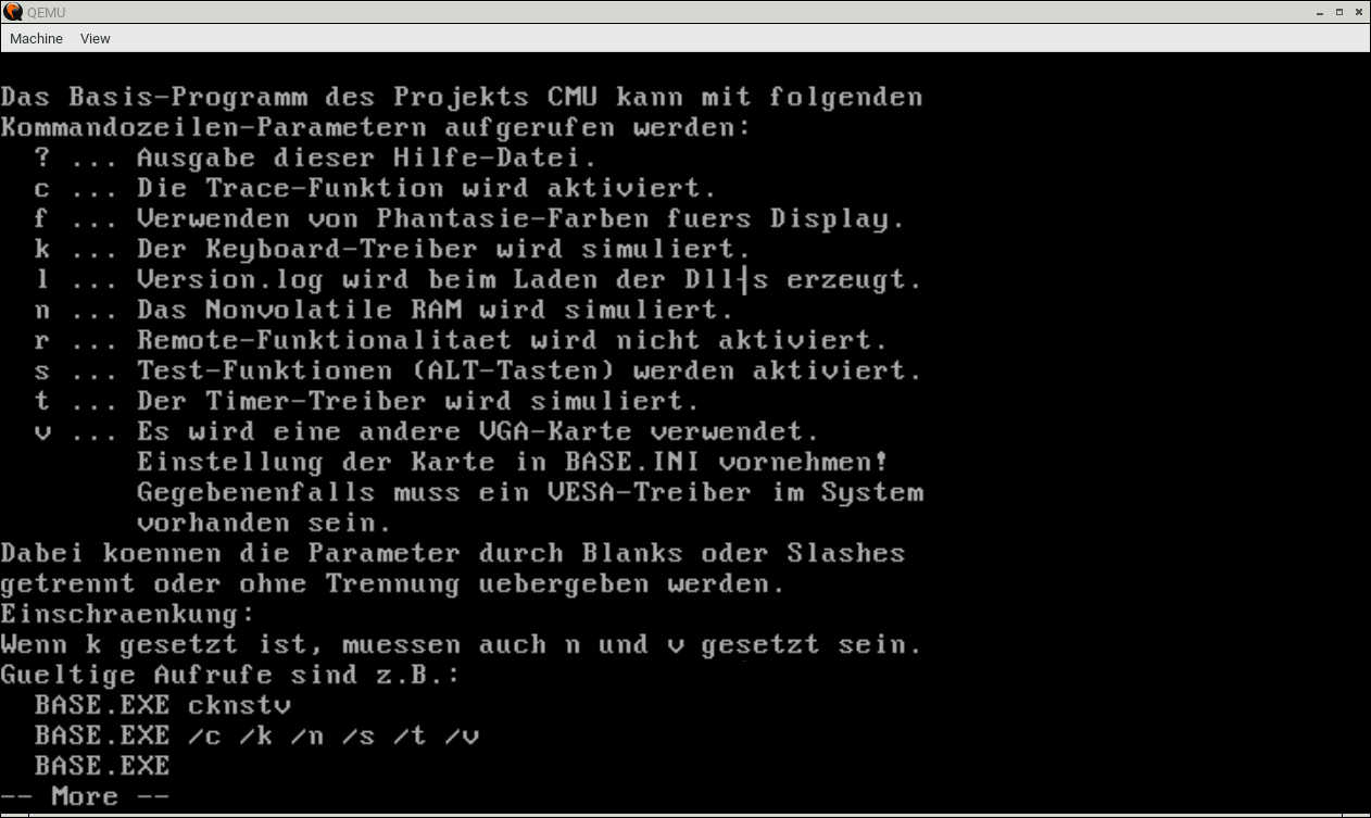

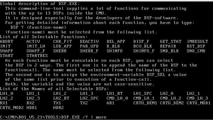

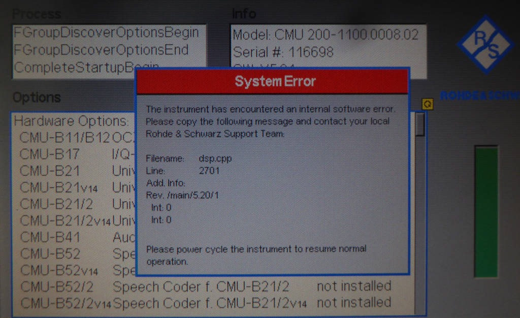

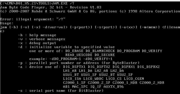

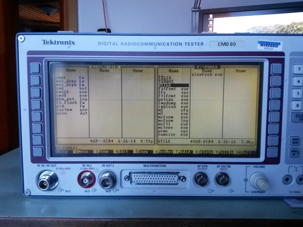

Ich hänge mal meine .txt Datei an mit einigen Infos zum
CMU200, die ich aus dem EEVBLOG Forum zusammengetragen
habe. Vielleicht interessiert es ja noch jemanden.

Markus W. schrieb:
> Kann man eigentlich die 2. Partition der Disk
> auch mit 2GB anlegen um z.B. Screenshots darauf
> zu schreiben. Würde dann der PCMCIA-Slot mit einer
> CF Karte als LW E: auftauchen, oder kann das System
> damit nicht umgehen.
Aktuell liegen die beiden Slots auf D: und E: bzw das Floppylaufwerk auf
A:. Wenn Du da Partitionen hinzufügst wirst Du wahrscheinlich die eine
oder andere Batchdatei anpassen müssen.
> Man braucht ja den CF-Slot um z.B. neue FW von
> außen zu installieren.
> Leider habe ich vor einigen Wochen meinen komplette
> DOS/Win3.1 Diskettenbestand entsorgt,
wer macht denn sowas? Immerhin hast Du schonmal mit MS-DOS gearbeitet
und bist nicht mit Win7 und Android grossgeworden. Batchdateien
verstehen und anpassen sollte dann eigentlich kein Problem sein.
Du kannst probieren, eine CF-Karte im PCMCIA-Slot zu partitionieren und
zu formatieren, und diese dann als Bootlaufwerk einzuhängen. Wenn das
nicht klappt, ist ein generischer DOS-Rechner mit MS-DOS 6.22 hilfreich.

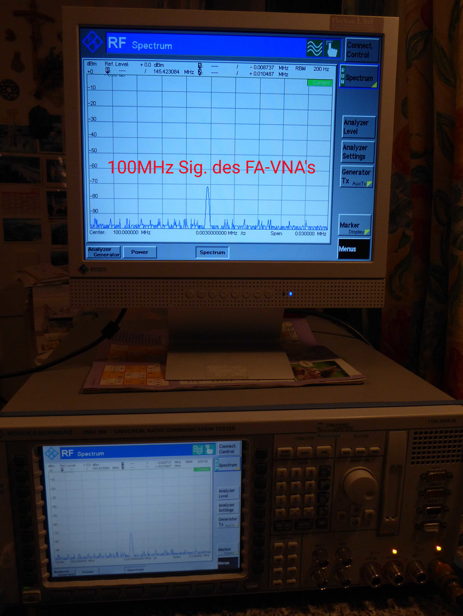

Man kann die IF am CMU200 abgreifen und mit konstanter Frequenz
einem anderen Empfänger zuführen um diese entsprechend zu demodulieren.
Ist irgend wo im meinem .txt Anhang erwähnt, siehe EEVBLOG Forum.

Ich hab mir die Bilder angeschaut und wollte fragen wo die Festplatte da
verbaut ist. Es sollte auch eine knopfzelle drinnen sein die möchte ich
auch erneuern. Mit freundlichen Grüßen
Hallo Manfred,
die Disk sitzt dort wo das rote X die Position markiert.
Siehe Bild.
Habe sie aber gerade rausgebaut, als ich das Foto machte.
Markus

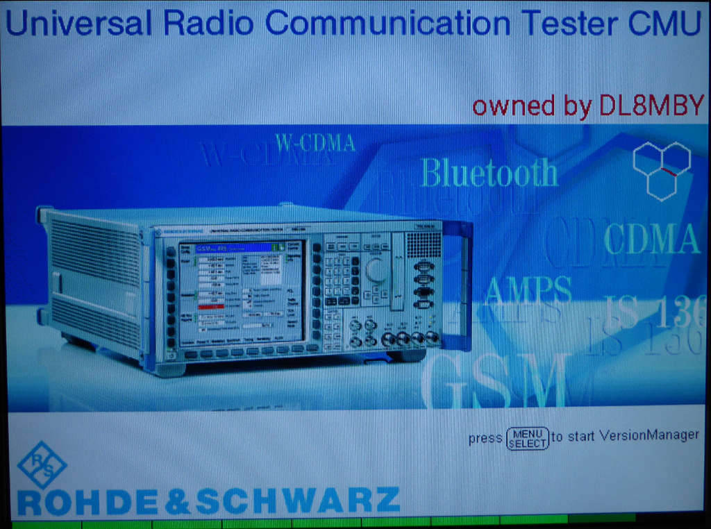

Im Augenblick durchforste ich die vielen Batchdateien
um die Ablauf-/Aufrufreihenfolge zu verstehen.
Kann mir jemand sagen, wo das erste Bild, das die Start-
diagnose anzeigt, mit dem aufsteigendem Fortschritsbalken,
hinterlegt ist.
Es scheint keine .PCX File zu sein, sonder muß wohl
innerhalb einet .EXE als Resource versteckt sein.
Habe meinen Startvorgang etwas personalisiert und würde
gerne noch einiges in den Diagbildschirm reinmalen ;-)
Markus
Übrigens habe ich im EEVBLOG Forum einen
Thred gefunden, wo ein Mitglied des Spektrum
mittels eines externen Mischers auf 0Hz
(grob gesagt) herunter mischt.

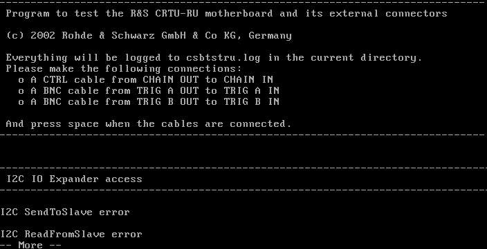

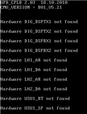

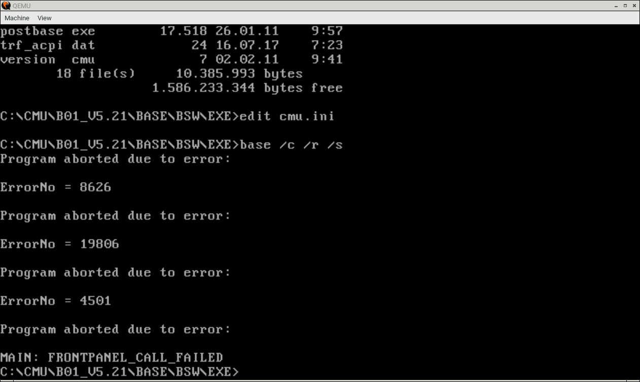

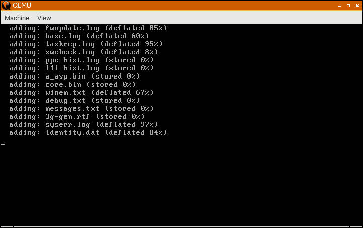

Zur Info,
erste Schritte mit Qemu auf des HD-Image angewendet.
>qemu-system-i386 -cpu qemu32 -machine pc-q35-2.9 -hda
./CMU200_HD_IMG_ORG_2G_MW.bin -m 256 -L .
Parameter erst so frei Schnauze. Falls jemand bessere
hat, nur her damit.
Habe es auf einer x86_64 Linux Maschine ausprobiert.
Jetzt versuche ich mich am Debug-Mode vom Qemu.
Bilder der ersten Startsequenz im Anhang.
Markus

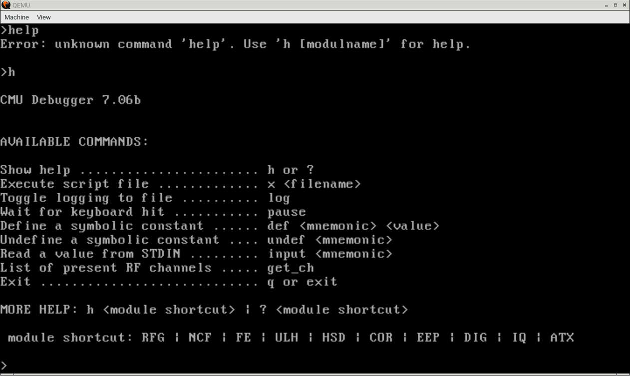

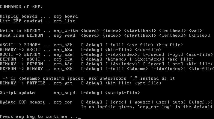

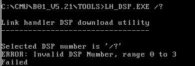

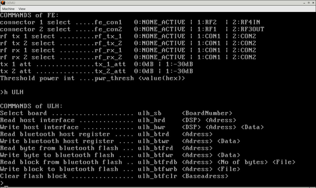

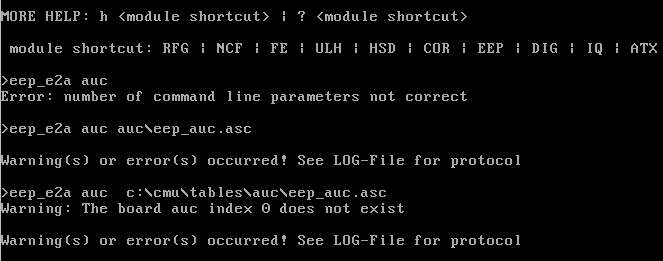

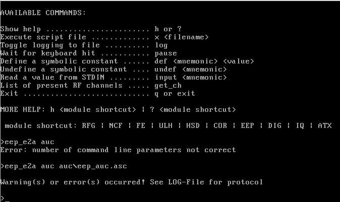

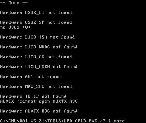

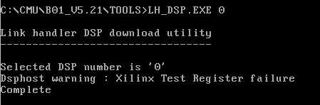

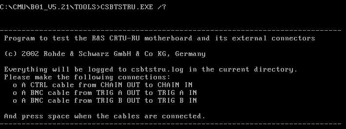

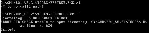

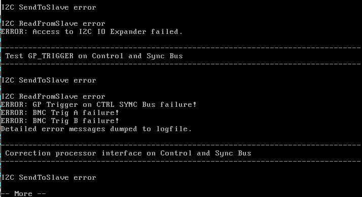

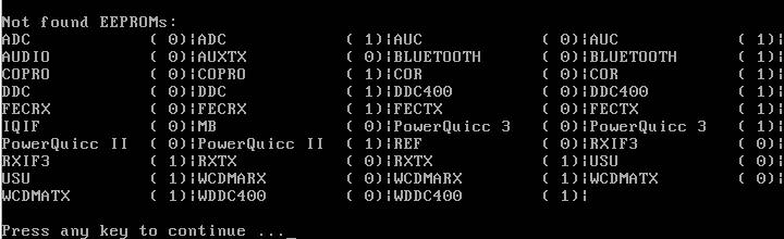

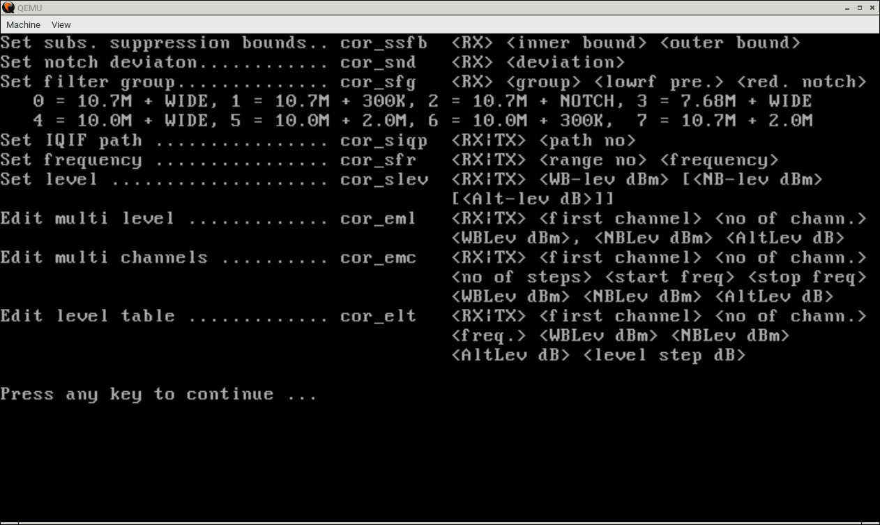

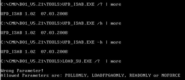

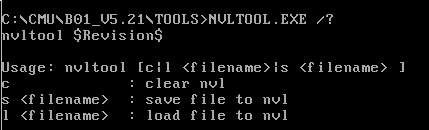

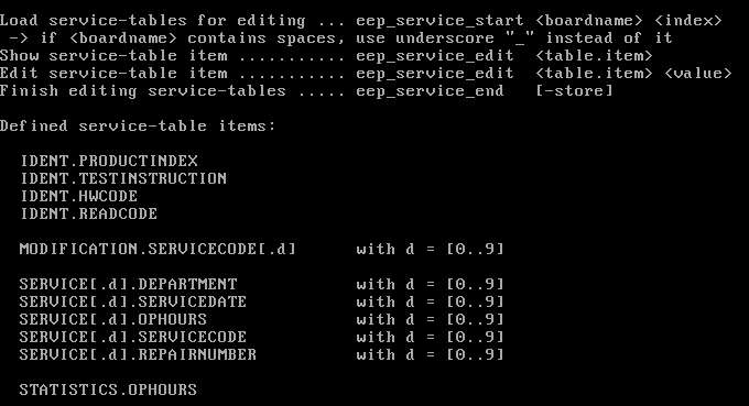

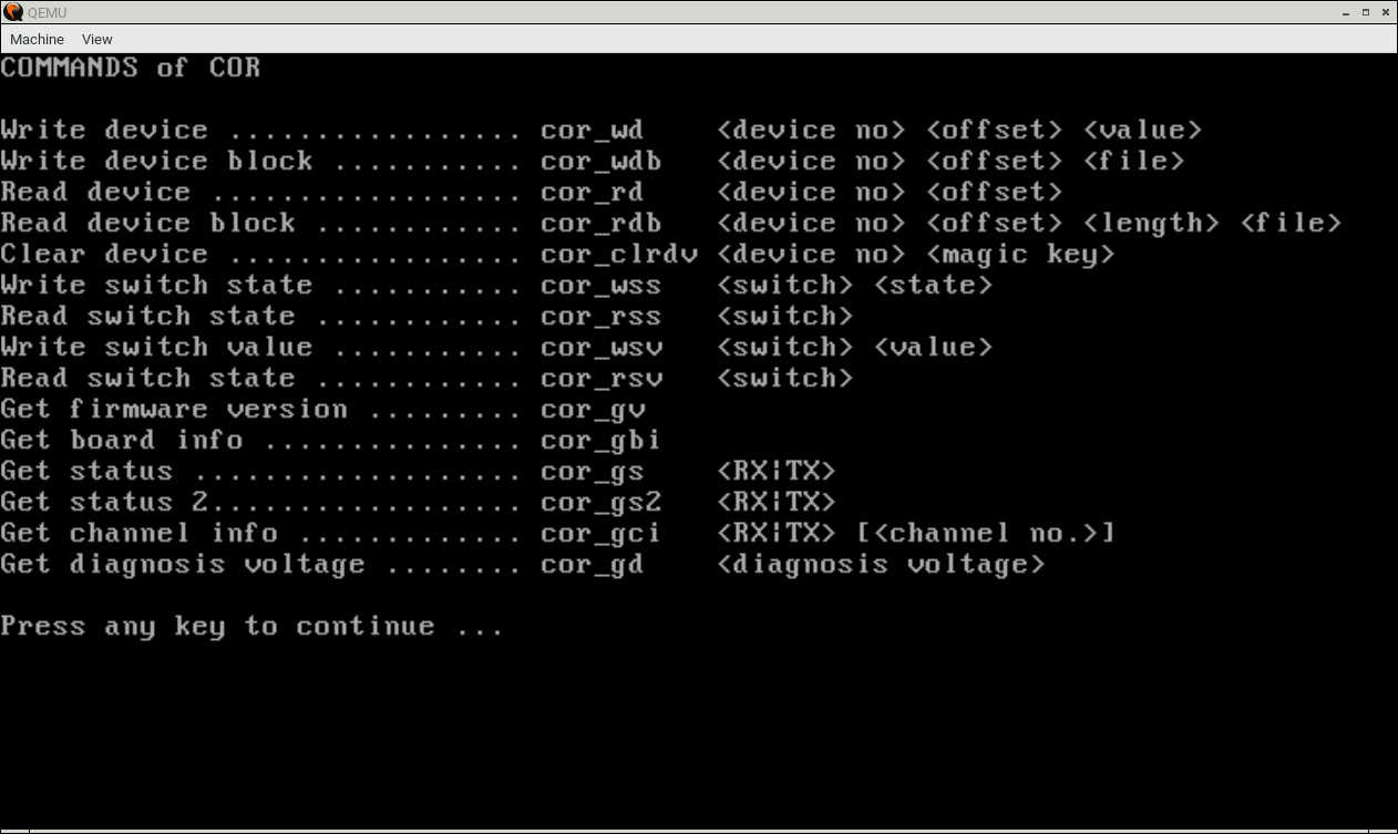

Noch einige Infos zur CMU200.
habe mich mit den Programmen
BASE.EXE und CMUD.EXE unter Qemu gespielt.
CMUD steht für den CMU-Debugger, der unendlich viele
Parameter zur Verfügung stellt und sehr vielversprechend
aussieht.
z.B. CMUD.exe in der DOS CLI eingeben
dann
>h und folgende Optionen dahinter:
RFG, NCF, FE, ULH, HSD, COR, EEP, DIG, IQ, ATX
Siehe einige Screenshots.
Zum weiteren Experimentieren möchte ich Euch ermutigen.
Markus
Hallo Forum und Mitleser,
hat jemand für mich die Info,
wo ich das zweite Bild im Attachment
innerhalb der CMU200 Disk finde?
Das Erste ist das CMU.PCX, was leicht
modifiziert werden kann z.B. via Gimp.
Danke!
Markus

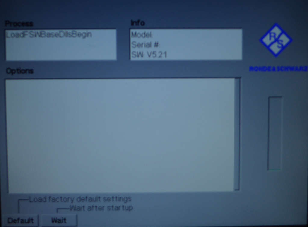

Übrigens habe ich den Diag-Screen, der zum Startbeginn auftaucht
in der BASE.EXE gefunden.
Markus

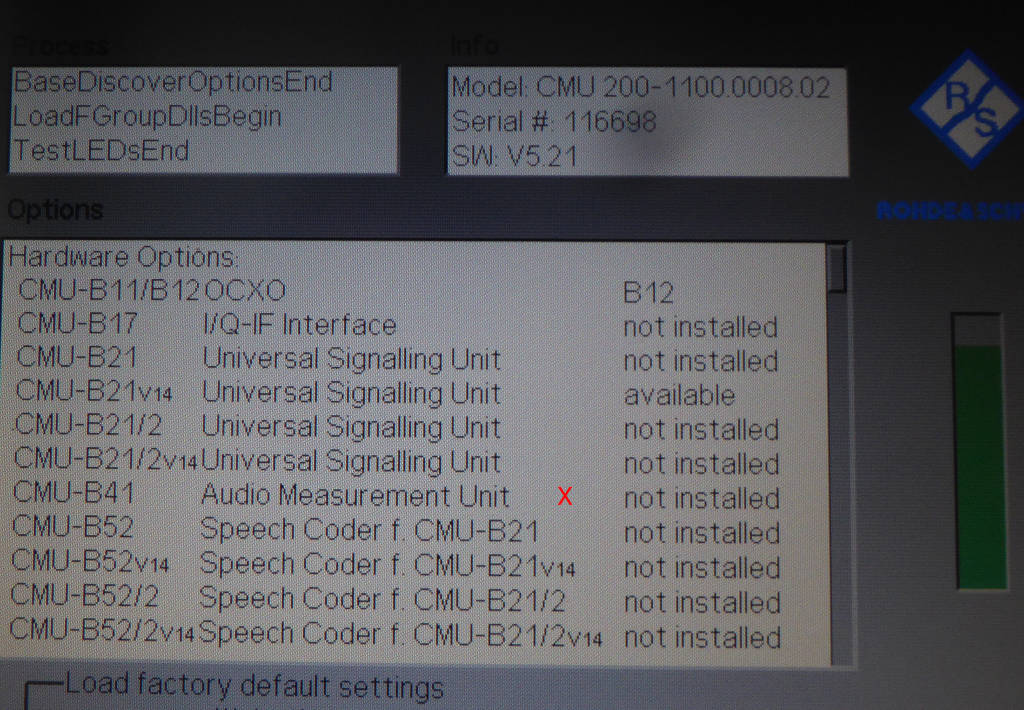

Hallo Ralph, Winfried, und alle Mitleser,
die USB Option ist mir auch aufgefallen.
Die Schalter +- aktivieren bzw. deaktivieren
Funktionen.
Ich würde gerne die USB Tastatur dazu verwenden
die Soft- und Hardkeys anzusprechen, da ich mit
Hilfe eines externen Monitors arbeite, aber die
CMU senkrecht am Boden steht. Da ist das Niederbücken
immer etwas lästig, um die einzelnen Optionen
zu selektieren. Ob ein Mauspointer zum Leben erweckt
werden kann wäre auch für mich interessant.
Laut EEVBlog-Forum soll das nicht möglich sein.
Hat jemand gegenteilige Aussagen dazu gehört oder
kann dazu mehr sagen.
Ich habe heute früh auf die Schnelle ein Zweiton-
signal mit 2kHz Abstand und 70dB Abstand zum Rausch-
flour erzeugt. (14MHz) die Oberwelle bei 28MHz liegt
60dB unter meinem Pegel. Systembedingt kann ich den
Pegel nur mit -33dBm erzeugen (Einton -27dBm).
Dazu wird die DSB Modulation verwendet.
Dieses Signal ist somit zwischen 0.1HMz und 2200MHz
bzw. 2700MHz einstellbar und kann damit zur IM Messung
an Empfängern und Sendeendstufen prima verwendet werden.
Das war der eigentliche Grund, warum ich mir die CMU
zugelegt habe.
Der SA ist wie schon Petra andeutete eine Dreingabe mit
entsprechenden Kompromissen, wobei beim Pegelmesser die
Pegel die er anzeigt in Echtzeit gemessen werden können
und man kann gleichzeitig zwei Pegel (zwei Kanäle) mit
Min/Max/Avg am Display betrachten.

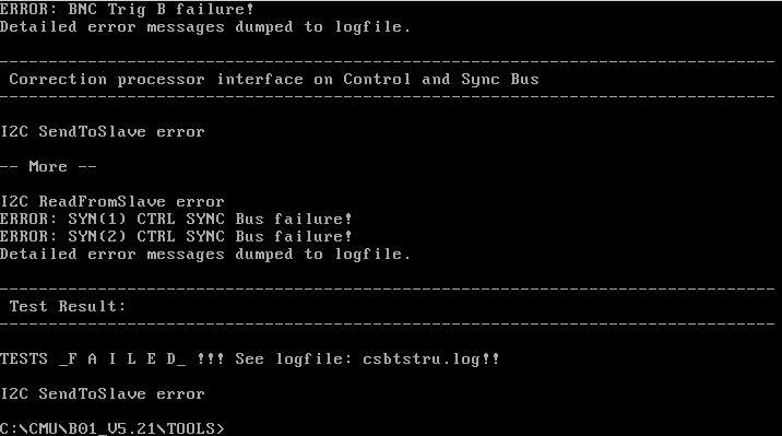

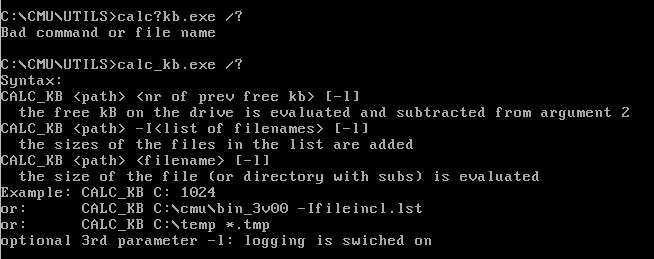

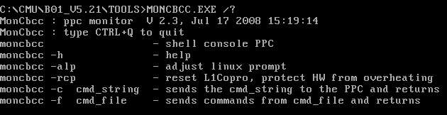

Anbei einige Outputs der EXE-Programme
aus dem TOOLS Verzeichnis.
Manches davon könnte für alle Interessierten
von Bedeutung sein und bei weiteren
Experimenten hilfreich sein und zu weiteren
Ergebnissen/Erkenntnissen verhelfen.
Markus
PS.: Ich hoffe die Bilderflut ist so ok.
Konnte meinen Qemu noch nicht zu einem
Cut&Paste Mode überreden.
Fortsetzung der Bilder vom vorhergehendem Thread.
Falls jemand aus der alten DOS-Zeit hierzu noch was
sagen kann so bitte ich darum.
Borland Tools seinen ja auch irgendwo herunzugeistern.
Markus
Noch einige Erkentnisse,
im Anhang die Befehle um die
EEPROM Konfiguration zu lesen
und zu schreiben.
Zudem die Zusammenfassung der
CMUD Skripte (*.SCR) für des EEPROM
Lesen, sowie der Inhalt sämtlicher
Batchdateien.
Für Nützliche Hinweise und Ideen bin
ich immer offen.
Vielleicht sollte ich einen neuen
CMU200 Thred eröffnen, damit es nicht
zu unübersichtlich wird.
Markus

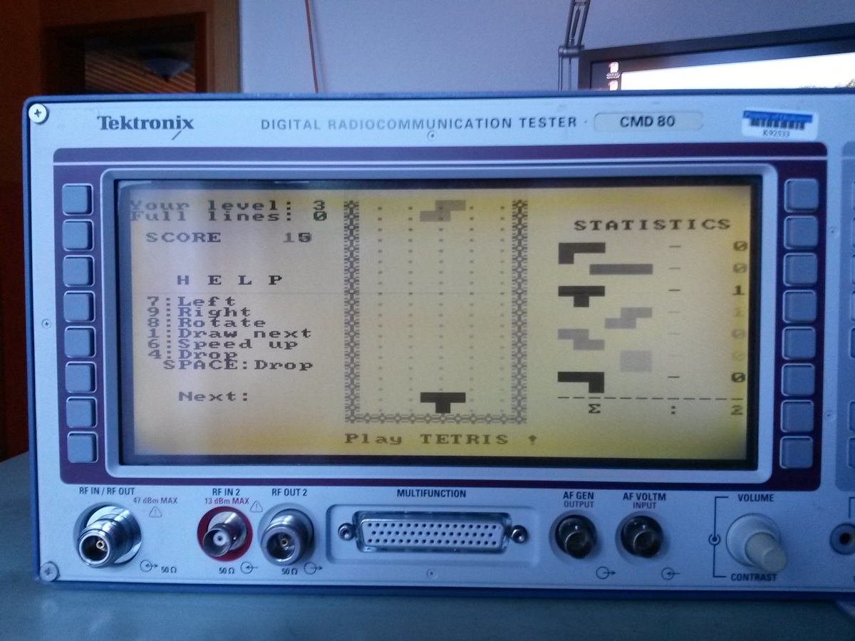

wo du schon soweit fortgeschritten bist, erinnert mich das an meinen
HP54645D.
Dort kann man mit einer Tastenkombination Tetres aufrufen und spielen.
( hat wohl der Softwareentwickler dieses Scopes aus Langeweile mit
einprogrammiert und vergessen es wieder zu entfernen ).
Wie wäre es wenn du irgendwelche Computerspiele in das Gerät noch
implementierst?
Ach ja Internetzugang und einen eigenen Mailsurfer wäre auch noch ganz
nett. :-)
Der eigentliche Verwendungszweck  des CMU200 scheint ja zunehmend
nebensächlich zu werden.
Ralph Berres
Nicht ganz lieber Ralph,
so kann ich mir vorstellen, das doch noch eine Maus
aktiviert werden könnte.
Auch sind die Kommandos CMUD eep_board und CMUD eep_list
sehr interesant das Innenleben der CMU zu erforschen.
Siehe Anhang.

q
cat ./CMU/B01_V5.21/TOOLS/SERVICE.CMD
eep_service
q
cat ./CMU/BIN_V5.21/FW/USU/USU_EEP.CMD
eep_e2b PowerQuicc_II -idx0 USU1_PQ2.eep
eep_e2b PowerQuicc_3  -idx0 USU1_PQ3.eep
q
cat ./CMU/BIN_V5.21/FW/AUXTX/READ_ATX.CMD
;*       Reading EEPROM form AUXTX          *
eep_e2a auxtx auxtx.asc
q
dito für das ./CMU/BIN_V5.21/FW/ Verzeichnis
An alle Linux-Freunde ;-)
./CMU/B01_V5.21/FW/USU/PIMAGE.BIN
Linux Kernel Image
vmlinux.bin
siehe Output von
>for f in `find . -name \*.BIN`
> do
> echo ${f}
> echo =======================================================
> strings $f
> echo #######################################################
> done > /tmp/strings_on_cmu_bin_fw.txt
Den HEX-Müll müsst Ihr selber aus der Logdatei entfernen.
Die Infos dazwischen sind jedoch sehr aufschlußreich.
Markus
> HP54645D.
Asteroids, nicht Tetris.
> implementierst?
Läuft alles. Der FMR ist halt ein normaler DOS-Rechner, bzw beim CRTU
ist sogar Win2000 drauf installiert
von Ralph B. (rberres)
keine Worte!
Hallo Ralph,
>Es kann ja durchaus sein das das Gerät den erweiterten Frequenzbereich
>bis 30KHz nach unten kann, aber seine Spezifikationen grottentief
>schlecht werden
das ist ja auch anzunehmen, da die Kalibrierwerte
ja nach unter hin größer werden und d.h. das man
mehr korrigieren muss.
Mir würde es reichen, wenn ich als untere Grenze 3MHz
im SA hätte. Da der Generator ja ab 100kHz geht, ist
es beim Messen hilfreich, wenn man eben gleich das
Eingangs- und Ausgangs-Spektrum des DUT's sieht.
Sonst muss ich noch ein Gerät am Tisch aufbauen um
des Spektrum darzustellen.
Für mich reicht es ab 80m-Band monitoren zu können.
Nach oben hin kommt man ja mit der CMU bis ins 13cm
Band. Das ist mehr als ich z.Z. brauche.
Markus
habe gerade meine B41 Option eingebaut.
Es fehlen leider noch drei Verbindungen.
X112, X117, X119.
Auf den LS (X112) kann man wohl für den
Funktionstest verzichten. Wie sieht es aber
mit X117 und X119 (27.7MHz Clock).
Hat jemand von Euch solche Kabel, bzw. die
zugehörigen Stecker, so daß ich mir die Ver-
bindungen selber herstellen könnte.
Anbei einige Bilder.
Für diesbezügliche Hilfe wäre ich sehr dankbar.
Markus
PS.: Die Frage mit der Batterie würde mich auch
interessieren. Es ist glaube ich keine CR2032.
Habe es in einem Forum gelesen.
Die CR2032 macht, angeblich durch ihre Dicke, den
Halter kaputt. Bitte um Berichtigung, wenn ich
falsch liege.
Den W40 Verbinder habe ich im SM gefunden, den W34 leider nicht.
Wahrscheinlich gibt es verschiedene SM Versionen und ich habe
nicht die richtige - stimmt ?
In der Überschrift steht:
R&S CM1100.0008.02/53
Als Fußnote steht:
1100.4903.82  5.7  E-5
Hat jemand so ein 1100.3665.00 HF-Kabel und könnte er erübrigen,
natürlich gegen Bezahlung.
Markus
Hallo Ralph,
hallo Forum.
Ich habe aus meinem Fundus ein Provisorisches Kabel
zusammengeschraubt, das für die Verbindung W40 verwendet wurde.
Siehe die ersten beiden Bilder.
Für die Verbindung W34(Quadrat) werden im Schema, siehe drittes Bild,
die Verbindungspunkte (Anschlüsse) X704, X901 und am Audiomodul X117

Was ich nicht ganz verstehe ist, dass in meinem Gerät bereits eine
Verbindung zwischen X704 und X901 besteht (Alias W901 Dreieck).
Werden jetzt alle drei Punkte verbunden (X117, X704, X901) wobei
man dann ein Kabel mit Abzweigung braucht, oder wird jetzt Punkt/
Anschluss X704 ausgelassen, d.h. abgesteckt?
Beim Start des Gerätes und Aktivierung des Versions-Managers über den
Menu Select Button wurde nach dem Durchlauf das Audiomodule angezeigt.
Siehe nächstes Bild.
Nach einem erneutem Restart wurde jedoch ein Fehler gemeldet und die
Option B41 war wieder ausgetragen - siehe letztes Bild.
Ist die Verbindung W34 (X117 - X901) zwingend erforderlich, oder muss
ich annehmen, das das B41 Board einen Defekt hat.
Bitte um Eure Meinungen dazu.
Danke!
Markus
Hallo Allerseits,
bin leider Opfer meines eigenen Provisoriums geworden.
Audioanalyser geht, wenn W40, d.h. X105 und X119 verbunden
sind. Bei meinem Aufbau hat sich eine Verbindung (X105)
gelockert, weshalb kein Takt an die Option gelangte.
Sobald dieser vorliegt, wird sie sofort als vorhanden
erkannt.
Somit sind nur die Verbindungen X113, X114, X115, X116, X119
notwendig um die Option B41 zu betreiben.
Siehe Bilder.
Habe die Verbindung nun entfernt und werde mich auf die Suche
nach einem entsprechenden Verbindungskabel machen.
Die Länge sollte so an die 15cm betragen. Falls jemand was hat,
wie schon zuvor gesagt, bitte eine PN an mich.
und
schönes WE
Markus
versuche doch mal rauszufinden welcher Steckernorm das ist.
Vielleicht findest du wenigstens die Informationen hierzu bei
Telegärtner
https://www.telegaertner.com/de/produkte-leistungen/coax/kleine-hf-steckverbinder/
vielleicht MMCX?
https://www.telegaertner.com/de/info/katalog/coax/?IdTreeGroup=13121
Dort vielleicht mal in den Steckertypen, welche man vermutet mal
Datenblatt runterladen.
Wenn durch Vergleich der Bilder und Abmessungen der Steckertyp
indendifiziert ist, könnte man gezielt auf die Suche nach dem Steckertyp
gehen, und die Kabel selber fertigen.
Das R&S die Kabel noch liefert könnte zwar möglich sein, wird dann aber
sehr teuer werden.
Ralph Berres

Hallo bitte an euch die hier echt gut drauf seid. Welche knopfzelle
brauche ich und wie komme ich zum einbauort bzw gibt's irgendwo eine
explosionszeichnung. Was geht verloren wenn ich die tausche oder
passiert nichts wenn ich das schnell mache wie bei hp wo ein Riesen elko
eine Zeit lang hält. Festplatte bin ich grad im besorgen. Mit

Habe mir inzwischen ein weiteres provisorisches
Kabel aus meinem Fundus gemacht. Musste zwei
Kabel auseinander schneiden und beide Hälften
wieder zusammen löten. Da der Takt unter 30MHz
liegt, wird die Stoßstelle wohl vernachlässigbar
sein. Solange ich kein Original habe muß es so
gehen.
Hallo Ralph,
der Hinweis mit dem Link zum Telegärtner war hilfreich.
Der Stecker gehört zu dem MMCX Familie, siehe Link:
Danke!
Übrigens habe ich in der Bucht genau so ein Kabel mit genau der
richtigen Länge gefunden und gleich geordert.
Somit bin ich wieder ein Schritt weiter mit meiner CMU200.

von Soul E. (Gast)
Manfred L. schrieb:
> Gibt es irgendwo eine Skizze oder explosionszeichnung wie ich zur
> Batterie komme.  Was für Typ Batterie ist das und was kan verloren gehen
> durch Tausch. Mit freundlichen Grüßen
"The lithium battery is of the type 3.6 V (  15 mm * 25 mm ) with
soldering lug terminals
(spare part list, Current No. 210)"
Wenn die Batterie leer ist musst Du Datum und Uhrzeit neu einstellen.
Festplattentyp und Speichergröße werden automatisch erkannt.
