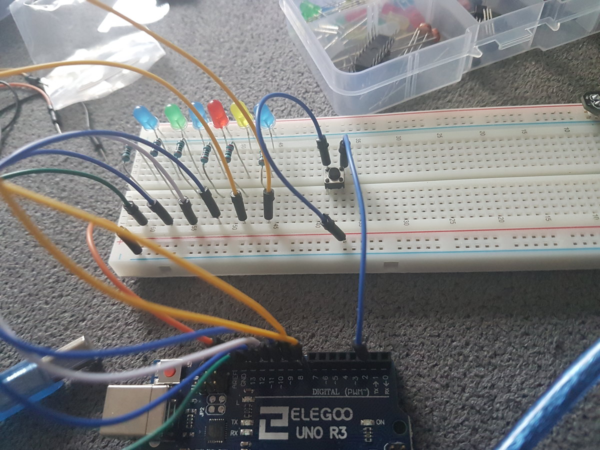

Hey Leute,
bin grad dabei mir C programmierung bei zu bringen mit einem Arduino
Uno. Ich hab ein code geschrieben mit dem man mit einem Taster druck in
eine lauflicht schleife geht und mit dem gleichen taster druck diese
schleife wieder unterbricht aber ich bekomms nicht hin diese schleife zu
unterbrechen. Der bleibt in der schleife hängen und ich habs bisher
nicht hin bekommen diese zu unterbrechen. Vielleicht kann mir einer von
euch helfen :). Hier der code:

(Firma: matzetronics) #5098656
Dennis schrieb:
> DDRD = 0xFF;
Damit definierst du alle Pins an PortD auf Ausgang - vermutlich willst
du das nicht.
Dennis schrieb:
> lauflicht();
Siehe vorheriges Posting von holger.
Die Abfrages des Knöpfchens checkt auch im Moment auf Taster gegen Plus.
Bitte poste mal deine Verdrahtung.
Ebenso sollte es auch noch eine Fehlermeldung geben, weil lauflicht()
einen return Wert vom Typ char hat. Sollte sowas wie 'Control reaches
end of non-void function' bringen.
Gast #5098660
Ich weiss das er momentan die while schleife nicht verlassen kann. Aber
mit if und break könnte man doch vlt daraus kommen oder nicht ?! Hab
meine verdrahtung als anhang, ich hoffe man kann alles erkennen.
Gast #5098669
Bau lauflicht() um:
void lauflicht(void)
  static uint8_t state = 0;
  state++;
  switch(state)
    case 1: PORTB = 0x01; break;
    case 2: PORTB = 0x02; break;
    case 3: PORTB = 0x04; break;
    case 4: PORTB = 0x08; break;
    case 5: PORTB = 0x10; break;
    case 6: PORTB = 0x20; break;
    case 7: PORTB = 0x40; break;
    case 8: PORTB = 0x80; state = 0; break;
    default: state = 0; break;
  _delay_ms(100);
#5098670
@ Dennis (Gast)
Naja, ein paar LEDs kann man sich gerade noch so ohne Bild vorstellen.
Dein Problem liegt im mangelnden Grundlagenwissen. Das sieht sieht man
schon bei Mitternacht an deinen vielen _delay_ms() ;-)
Lies den Artikel Multitasking, dann wirst du dein Problem lösen
können.

#5098685
Um mal ein weiteres Stichwort zu liefern: Ich würde das ganze mit einer
For-Schleife machen.
Und innerhalb der For-Schleife das Aktualisieren der LEDs machen und
direkt anschließend abfragen, ob ein Taster gedrückt wurde. So als Idee
für einen offensichtlichen Anfänger. Jeder fängt eben mal klein an ;)
(Firma: matzetronics) #5098804
AVRs sind mit Tastern gegen Plus etwas anspruchsvoller, da muss dann
nämlich noch ein extra Pulldown mit ein paar kOhm vom Portpin gegen
Masse.
Die meisten anderen von uns verdrahten ihre Taster gegen Masse,
aktivieren den internen Pullup des AVR und fragen dann auf 0 statt auf 1
ab.
Übrigens ein wenig obacht. Wenn der Taster gegen +5V schaltet, der MC
aber nur mit 3,3V gespeist wird, geht das nicht gut aus.
