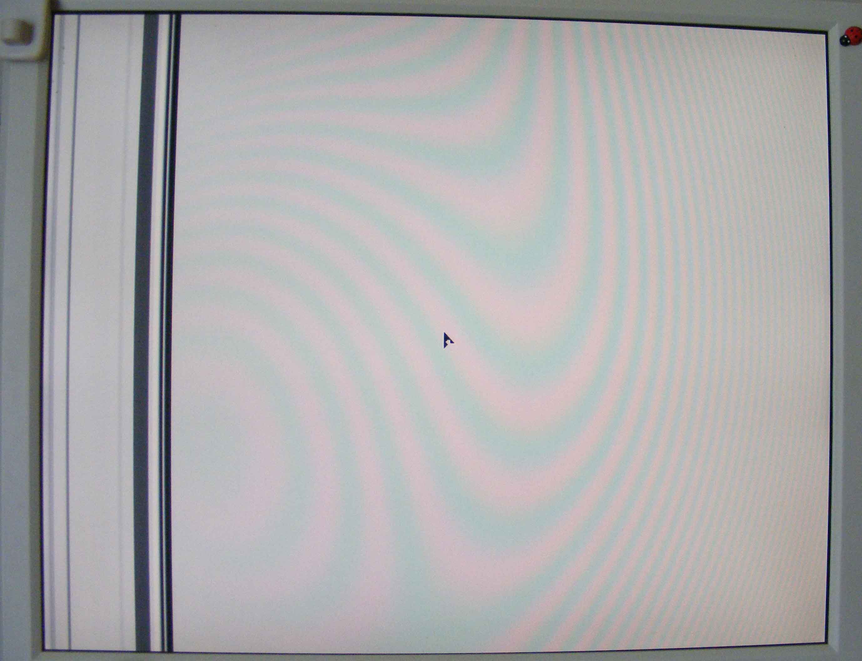

Jau Freunde, ich will von DVD booten und Ubuntu Studio installlieren und
es klappt...bis ! Die Installation bricht irgendwo ab und ich bekomme
einen Schachbrettartigen Bildschirm zu sehen.
1te Möglichkeit ist, mein Sohn hatte einen deutlich größeren Monitor am
Start als ich.
2te Möglichkeit ist, Vista hat sich da in etwas verrannt, was ich so
einfach nicht auflösen kann. Siehe vorausgehenden TH.
3te Möglichkeit...ich mach die ganze Platte platt! Habe aber keine
Ahnung wie.
Knoppix z.B. bootet nicht einmal und  mit OO-Image-Software komme ich
auch nicht weieter.
Was is?? Kann mir jemand helfen?
Danke Rainer

Ich habe einen nicht mehr bootenden Medion-Rechner (10 Jahre alt).
Ich will über CD ein Ubuntu installieren. Das klappt, bis ein Screen,
ähnlich eines Schachbrettmusters auftaucht, danach ist Schluß! Für alle
die, die einen Eindruck eines Schachbrettmusters brauchen, bitte ich,
das Video von Harpe Kerkeling "Der Schachmeister" anzusehen.
Nun im Ernst. Was kann ich machen. Wie gesagt, die Knoppix-CD bleibt
während des Installationsvorgangs hängen. Nie gehört!!

Vielleicht einfach mal ein *anderes" Livelinux nehmen.
Oder die Aufloesung/Grafikmodus per Bootoption/Bootparamter
auf etwas, was die Grafik kann, einstellen.
Oder eine PCI-Grafikkarte reinstecken. Klingt ja nach einem
Problem damit...
Medionbords haben aber so ihre Fallstricke.
Kombinierte Firewire/Fastethernet-Adapter auf dem Mutterbrett
laufen z.B. nur wenn Mann die Treiber passend patcht und selbst
kompiliert.

Hi, danke, meine Vermutung ist, dass schlicht die falsche
Grafikauflösung irgendwo "hängengeblieben ist". Habe während gefühlter
100 Bootversuche auch mal öfter die Meldung vom Monitor bekommen "Out of
Rage". Aber ich kann nix machen. Es wäre kein Problem, die ganze
Festplatte platt zu machen...keine Daten drauf, die ich brauche, aber
wie??? Und wie komme ich dann weiter?

von michael_ (Gast)
So langsam kommt mein Linux-Gedächtnis von 2016 wieder.
Ich habe mich da auch mal mit Knoppix gequält.
Evtl. ist es das gleiche Problem.
Knoppix läuft nicht auf allen Rechnern!
Auch mehrere Versionen aus verschiedenen Quellen gingen nicht.
Der Rechner ein AMD 939 mit nForce Chipsatz.
Ich habe da lange probiert, auch die Grafikkarte gewechselt.
Abhilfe hat dann ein Parameter für die Installation gebracht, welche man
mit F2 u. F3 erreicht.
Rainer, mit folgendem Parameter habe ich es dann installieren können:
 "Framebuffer (f.Notebooks)verwenden"
Also beim Start der ISO-CD   fb1280x1024   eingeben.
Vielleicht hast du damit Glück!
Bei der installierten Version auf HD brauche ich das nicht mehr
eingeben.
Dein Vista-Problem aber bitte vorher lösen.
von michael_ (Gast)
Ich habe die Installation nochmal gemacht.
Bildschirm, siehe oben.
Die Maus kann man bewegen.
Wenn die BS-Auflösung nicht passt, dann eben Pech.
Die 1280x1024 kann man später nicht ändern.

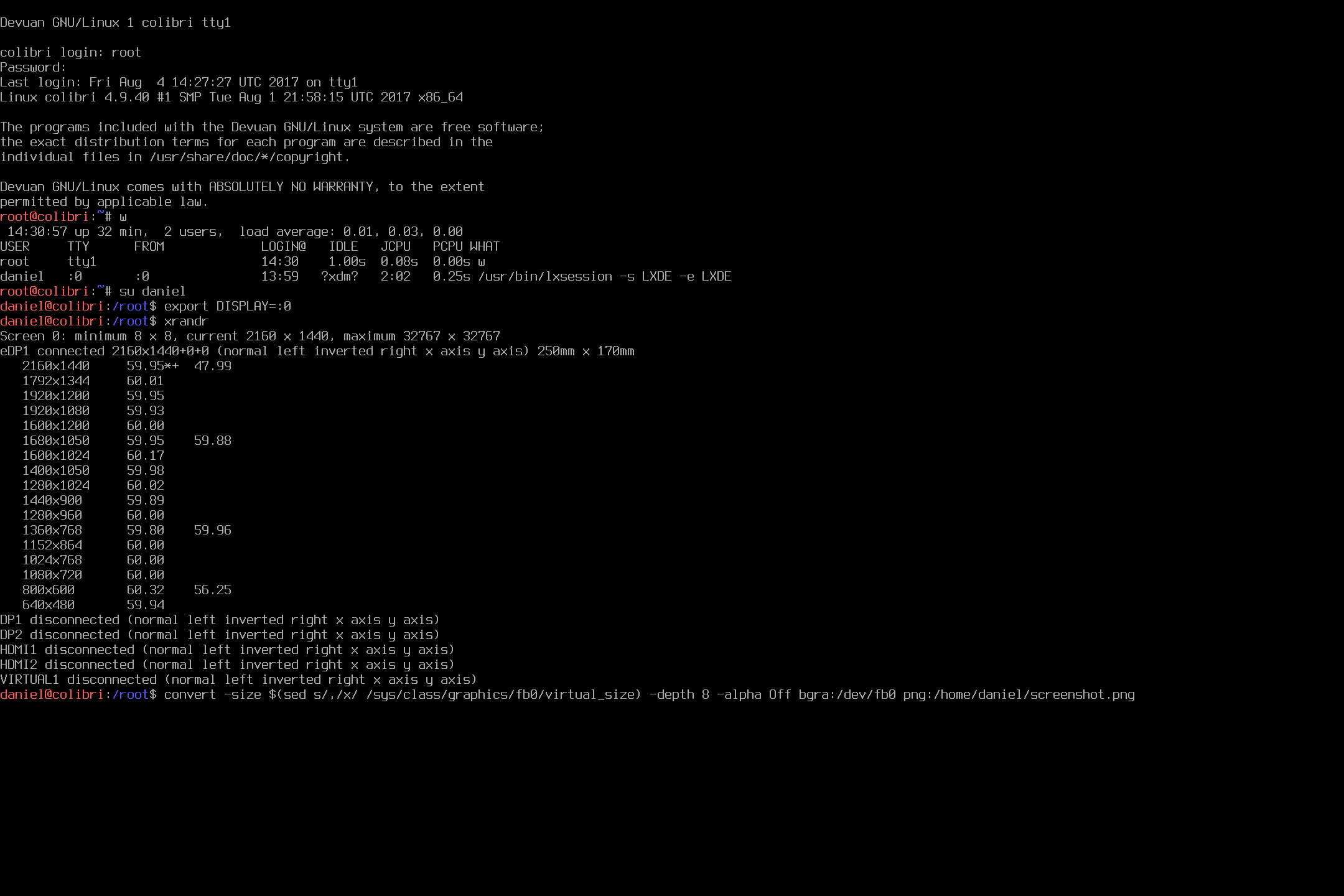

Wenn das Schachbrettmuster erscheint, ist es noch möglich mit
Ctrl+Alt+F[1-6] in eine der Konsolen zu wechseln? (Zum zurück wechseln
einfach ins jeweilige TTY wechseln, ist meistens 7, Ctrl+Alt+F7). Dann
könnte man darin z.B. die Kernellogs ansehen, mit "dmesg", oder die Xorg
logs in /var/log/Xorg.log.0. Man kann darin auch die Auflösung ändern,
etc., wenn man zum richtigen Benutzer wechselt und die DISPLAY variable
richtig setzt, mittels "xrandr -s <Auflösung>" (siehe screenshot), aber
ich glaube nicht dass dies hier in irgendeiner weise helfen könnte.
Oder kannst du vor der Installation in eine Konsole wechseln, mit
"/etc/init.d/ssh start" ssh starten, und dich vor der Installation von
einem anderen Rechner aus darauf verbinden? Dann kann man mit "dmesg -w"
nachsehen, was die letzten Logmeldungen vor dem Phänomen war.
Du könntest auch versuchen während der Installation alle Grafiktreiber
zu deaktivieren, falls diese Probleme bereiten. Einfach beim Bootloader
die die Kernel Kommandozeile bearbeiten, und folgendes hinzufügen:
"nomodeset modprobe.blacklist=nvidia,nouveau,radeon". Einige Distros
(z.B. devuan und debian) bieten auch einen nicht-grafischen Installer.
aber früher oder später musst du trotzdem herausfinden wo das Problem
liegt.
Es besteht auch die Möglichkeit das die Distribution für CPUs kompiliert
wurde, die Features haben welche deine CPU noch nicht hat. Poste doch
mal den Inhalt von "/proc/cpuinfo" und die ausgabe von "dmidecode", das
dürfte Aufschluss darüber geben was genau in der Kiste alles verbaut
wurde. Falls dies das Problem ist müsstest du zu einer Sourcecode
basierten Distribution  wechseln, wie z.B. gentoo oder arch linux, aber
diese sind eher für fortgeschrittene Benutzer.

Hallo Daniel, habe gerade versucht, deiner tollen Anleitung zu folgen.
Leider komme ich aber nicht weit...nach Eingabe von "live single" gehts
zwar weiter, aber mit höllen Fehlermeldungen in der Art von:
[xx.xxxxxx] do_IRQ: 0.163 no irq handler for vector
wobei die Xe aufsteigende Zahlen sind.
Auch hält das System nach Eingabe von "Enter" nicht an und ich kann nach
dem Promt kaum ein oder 2 Tasten drücken. Es geht quasi sofort mit den
Fehlermeldungen weiter. Zwischendurch gibts dann mal wieder "normale
Bootmeldungen mit grünem OK, aber die Fehlermeldungen dominieren die
Ausgaben, bis das System stehen bleibt und den verpixelten Bildschirm
zeigt.
Deutet das auf einen Hardwaredefekt hin? Also Motherboard platt?
Vielen Dank und ich bin eigentlich noch nicht bereit aufzugeben.
Gruß Rainer
Hi, habe gerade gesehen, dass du schon einmal sehr nett geantwortest
hast.
Nein, nach dem Schachbrett oder anderer "Verpixelungen" geht nichts
mehr.
Ich meine mich aber zu erinnern, dass auch bezüglich TTY Fehlermeldungen
auftauchen. Das läuft ja alles unheimlich schnell durch...

Hi, danke aber da müßte ich erst noch Diskette besorgen. Gibts die noch
zu kaufen??? Aber Platte formatieren hat sich erst mal erledigt, weil
ich die Festplatte abgeklemmt habe. Ohne DVD im Laufwerk kommt dann die
Meldung:
"Disk Boot Failure, insert System Disk". Dann bekomme ich kurz die
Sprachauswahl und dann die Startoptionen, wobei natürlich gewählt habe:
"Ubuntu ausprobieren, ohne zu Installieren" und dann kommen die ganzen
Fehlermeldungen mit den IRQ-Errors. Das geht so lange, bis der
Pixelbildschirm erscheint. Danach kann ich auch nicht wieder in den
Textmodus schalten und auch sonst nichts machen, obwohl das Laufwerk
noch gute 5 Minuten rödelt. Das ist bei allen Ubuntu Versionen gleich.
Und sorry, ich kann keine Bildschirmfotos machen.
Und Booten von Stick bietet mein Bios nicht an!

Stand der Dinge bei mir ist, dass ich ein"freies" XP mit SP3 (von
DVD-Iso) problemlos installieren kann! Das System ist voll arbeitsfähig.
Jegliche Installationsversuche von beliebigen XBuntu-Isos enden im
Pixelbildschirm.
