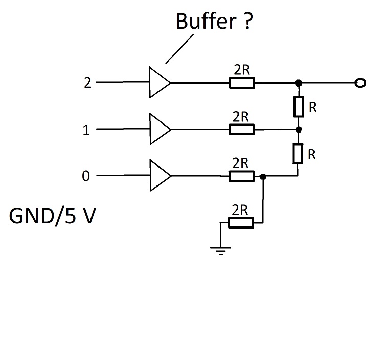

Hallo zusammen!
Ich benötige für ein 3-Bit-R2R-Netzwerk einen Eingangstreiber, da ich
gelesen habe dass CMOS-Bausteine bisweilen recht unsymmetrisch
aussteuern und damit etliche Millivolt Abweichung nach dem Netzwerk
auftreten können.
Genügen Transistoren als Treiber oder benötigt man größere Geschütze
oder gibt es gar fertige Treiberbausteine ?

OP
Die CMOS-Bausteine sollen unterschiedliche interne Widerstände haben bei
LOW und HIGH, dadurch verstellen sich die Gesamt-Widerstandswerte des
Netzwerks. Dazu kommt noch eine Temperaturdrift.
Ich las dass 40mV Abweichung möglich sind und bei der geplanten
Farbausgabe für VGA (0-0,7V) kann das möglicherweise die Farbe
verändern.
Ich habe einen extra Thread eröffnet da die kundigen Leser
möglicherweise meinen anderen Thread nicht beachten könnten.
Fertige DAC möchte ich nicht nehmen da ich möglichst reparaturfreundlich
entwickeln möchte also so diskret wie möglich.
Bei nur 3 Bit pro Farbe hast du eh kein "True Color". Was für supertolle
Farbtreue erwartest du?
> Farbausgabe für VGA kann das möglicherweise die Farbe verändern.
Die 40mV Unterschied gibt es aber nicht von Pixel zu Pixel, sondern das
wäre wenn dann Chipspezifisch, Worst-Case unter schlechtestmöglichen
Bedingungen.
==> Entweder mal ein paar CMOS-Buffer von verschiedenen Herstellern
gegeneinandertesten, oder kleine Trimmer pro Farbe vorsehen, um das
abzugleichen.
Temperaturabhängige Effekte betreffen alle CMOS-Ausgänge gleichmäßg.
d.H. da würde ich maximal erwarten, dass das ganze Bild etwas heller
oder dunkler wird.
