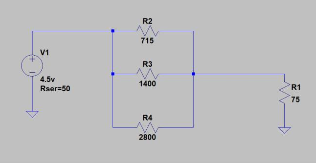

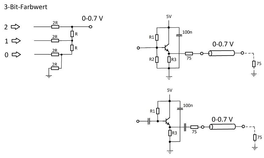

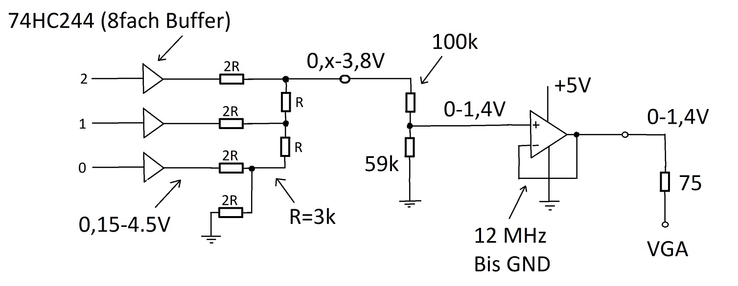

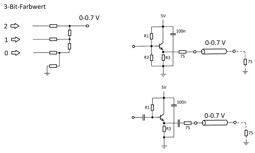

Hallo zusammen!
Ich möchte eine Schaltung entwerfen um eine VGA-Leitung anzusteuern.
Davor soll ein R2R-DAC-Netzwerk für 3 Bit aus einem CMOS-Baustein sein.
Ich habe mich soweit informiert dass ich das Bild zeichnen konnte.
Nun stellen sich aber noch einige Fragen:
1) Welche Kollektorschaltung soll ich verwenden ? Die obere
gleichstromgekoppelte oder die untere Wechelstromgekoppelte ? Mir selber
erscheint die untere Schaltung wahrscheinlicher.
2) Wie soll ich am besten den Arbeitspunkt der Kollektorschaltung
einstellen für den 0-0.7V Aussteuerbereich ? Mit einem
Basisspannungsteiler aus hochohmigen Widerständen oder nur aus einem
Basiswiderstand an die +5V ?
3) Muss R3 75 Ohm haben um diese Leistungsanpassung mit dem
Terminierwiderstand (75 Ohm) aufzuweisen ?
4) Ist das R2R-Netzwerk so richtig und welche Werte müssten das ungefähr
sein ?
Kennt sich jemand damit aus ?
von Stefan F. (Gast)
sein ?
Diese Frage ist ein Scherz, oder? Denke doch mal nach, was R2R bedeutet.
Die Grundlagen müssen wir hier sicher nicht nochmal nachkauen.
Deiner Verstärkerschaltungen sind völlig ungeeignet. Ein R2R Netzwerk
funktioniert nur unbelastet. Du brauchst einen Verstärker mit unendlich
hohem Eingangswiderstand.
> Wie soll ich am besten den Arbeitspunkt der Kollektorschaltung einstellen
Deine untere Schaltung stellt keinen definierten Arbeitspunkt ein. Sie
würde nur funktionieren, wenn du den Verstärkungsfktor des Transistors
kennen würdest. Das wiederum setzt voruas, daß du deinen konkreten
Transistor ausmisst und danach die Schaltugn an die tatsächlichen Werte
anpasst. Sowas hat man in der 60er Jahren gemacht, aber heite nicht
mehr.
Die obere Schaltung ist klar. An R3 mus genug Gleichspannung abfallen,
daß er das Ausgangssignal erzeugen kann. Die Basis muss 0,7V mehr
bekommen( Spannung der B-E Strecke). Berücksichtige den Spannungsabfall
am 75 Ohm Widerstand.
Aus dem bauch heraus würde ich die Schaltung so auslegen, daß an R3
mindestens 3V abfallen.
Aber wie gesagt, sind die Verstärker dieser Bauart für dein R2R Netzwerk
ohnehin ungeeignet.
von Olaf (Gast)
Die untere Schaltung erscheint mir auch geeigneter, allerdings mit R2!
R1 = 22k
R2 = 22k
R3 = 470R
C = 100n?
Der 75 Ohm Widerstand kann entfallen (Wellenwiderstand).
von Tom (Gast)
Stefan U. schrieb:
> Ein R2R Netzwerk
Nein. Es hat einen konstanten Ausgangswiderstand von R und funktioniert
auch belastet. OP muss sowieso von 5V auf 0.7V Amplitude.
Ein R-2R Netzwerk lebt davon, dass die einen Widerstände doppelt so groß
sind wie die Anderen.
Wenn du maximal 0,7V aus dem R2R Netzwerk bekommen willst, dann darfst
du den CMOS-Baustein eigentlich auch nur mit 0,7V betreiben... :-o
Denn dessen IO-Spannung wirst du (annähernd) als Maximalwert bekommen,
wenn alle Bits 1 sind.

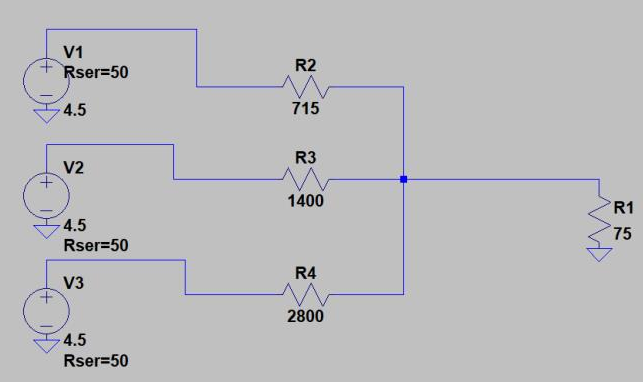

von H-G S. (haenschen)
Ich habe die Widerstände des R2R-Netzwerks eingetragen.
Soweit ich gelesen habe hat die Kollektorschaltung einen sehr hohen
Eingangswiderstand, somit wäre sie vielleicht doch für einen R2R-DAC
geeignet dachte ich.
Scheinbar müsste man wohl wirklich die Version mit hochohmigem
Basis-Spannungsteiler und Kapazitiver Kopplung verwenden.
Wenn am Ausgang 5V herauskommen wenn Bit 3 auf High geht dann bräuchte
es wohl noch einen Spannungsteiler oder soetwas um auf 0-0,7V zu kommen
? Ist da überhaupt noch etwas zu machen um die Schaltung zu retten ? Wie
machen denn das die ganzen Bastler-Projekte mit ihren TV-Ausgangs
R2R-DAC ?

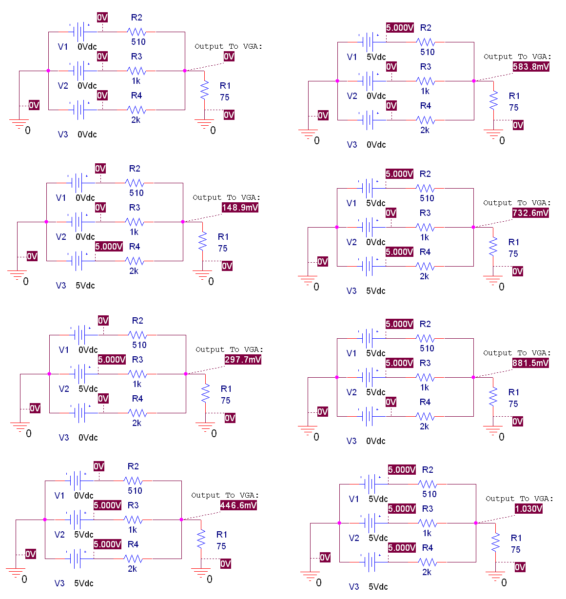

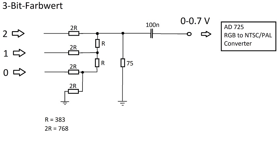

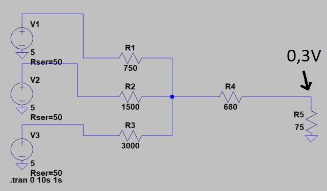

Edit: ich habe etwas gefunden siehe Bild 2, was ist davon zu halten ?
Die Schaltung aud Bild 2 ist kein R2R Netzwerk. Da sie nur 3 Bit
Auflösung hat, ist sie jedoch durchaus praktikabel.
Allerdings brauchst du dafür starke Treiber. Die CMOS IC's der CD40xx
Serie können nicht genug Strom liefern, um saubere 5V Pegel zu liefern.

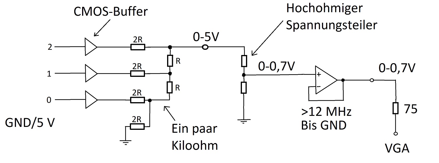

Der MAX4389 oder der OPA695 oder der LT1252 sind Operationsverstärker,
deren Frequenzgang und Ausgang sehr gut für Video Anwendung geeignet
sind. Du könntest dein Widerstandsnetz mit Werten über 1k Ohm ausstatten
und dann mit dem OP-AMP auf 75 Ohm runter bringen. Der OP-Amp kann dann
auch gleich den Spannungspegel anpassen.

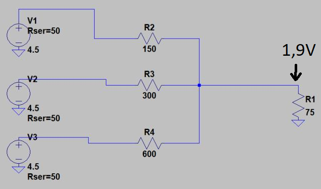

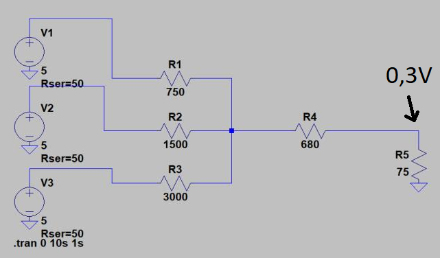

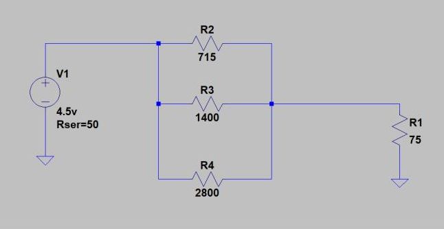

von Tom (Gast)
Wenn die Ausgänge potent genug sind, könnte man ein R2R-Netzwerk mit
R=536Ohm aufbauen, den Ausgang mit 88 Ohm belasten und 0.7V Amplitude
bei 75 Ohm erhalten.
> R=536Ohm aufbauen
Das ist vermutlich die beste Idee, so würde ich es auch machen.
Und dann kann man die "2R" statt 1070 Ohm gleich nur 1k groß machen. Die
verbleibenden 70 Ohm werden dann vom sowieso vorhandenen Bahnwiderstand
der Treiber-Mosfet "hinzugefügt".
Überhaupt muss das natürlich sowieso nicht sooooo arg ultragenau sein,
weil der VGA Monitor eh' noch einen Helligkeitsregler hat...  ;-)

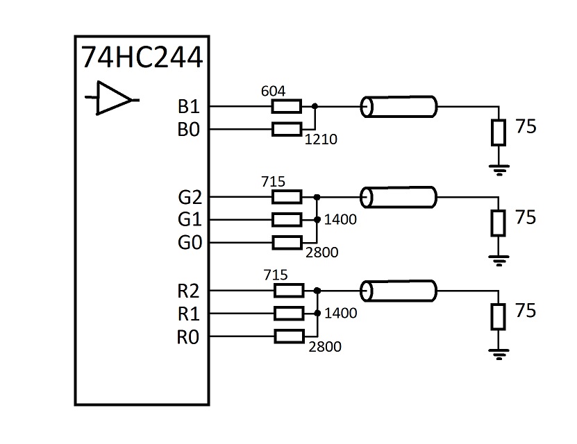

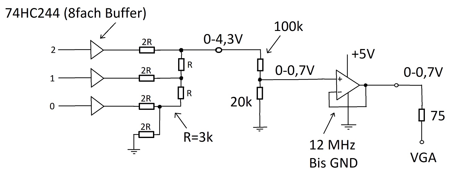

von Falk B. (falk)
@H-G Sch (haenschen)
Wenn man das richitg dimensioniert, können die CMOS-Ausgänge das
VGA-Signal direkt treiben. Das machen alles FPGA-Evaluationbaords so.
Gar keine.
Nein. Man brtrachter den Ausgang zum Koaxialkabel als 75 Ohm.
>sein ?
Schon mal gerechnet? Wenn alle drei Bits auf HIGH liegen, müssen an 75
Ohm 0,7V abfallen.

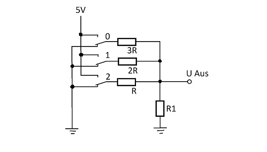

von Falk B. (falk)
Das ist kein R2R Netzwerk, sondern ein binär gewichtetes NEtzwerk. Den
Unterschied sollte man kennen.
https://www.allaboutcircuits.com/textbook/digital/chpt-13/r-2r-dac/
Und so ein DAC für Arme brauch Nicht zwingend einen OPV zur Entkopplung,
nur einen KONSTANTEN Lastwiderstand. Den hat man bei 75 Ohm Video.

Schon mal ein FPGA-Evalboard angeschaut? Oder wenigstens dessen
Schaltplan?
https://www.xilinx.com/support/documentation/boards_and_kits/S3E_Starter_Schematic.pdf
Seite 2, J15.
Dort ist nur jeweis ein Bit pro Farbe. Als Aufgabe föööööör den
Schöööööler bleibt es, das auf 3 Bit/Farbe zu erweitern. Sonst wörrd man
immer dööömer. (Nee, den Schaltplan mit 4 Bit/Farbe zeig ich dir nicht)
von Hänschen (Gast)
Danke für die Hinweise!
Weiss eigentlich jemand wie es um die "Backdrive Current" Sache steht ?
Also den Fall dass vom Monitor Spannung in den ausgeschalteten Sender
gelangt ?

@AntiMaker: Wozu dient der Transistor ganz oben?
Ich habe mal ein paar Bitkombinationen eines Netzwerks aus schaltbaren
Widerständen wie im zweiten Bild durchgerechnet.
Es scheint nichts lineares dabei herauszukommen. Ich habe für R1 100 Ohm
und für R 1000 Ohm benutzt. Es kommt bei der Bitkombination 001 deutlich
mehr wie ein Achtel der Spannung heraus wenn 111 anliegt. Und bei 010
kommt deutlich weniger Spannung heraus wie die 50% von der Kombination
001.
Der Entwickler von Bild 2 hat wohl ganz bestimmte Werte mit Pspice
ermittelt, bei denen es recht linear zugeht.
Damit käme man aber leicht auf die 0,7 Volt, mit meinen Werten war ich
bei 0,77 Volt.
von c-hater (Gast)
Ganz genau.
Und wenn man den begriffen hat, dann weiss man auch unverzüglich, dass
sowas (bzw. etwas sehr ähnliches) auch mit Standard
4000(B)-CMOS-Ausgängen als Quelle der Daten aufzubauen geht, und zwar
mit sehr viel weniger Aufwand als im OT angegeben (wenn die
Betriebsspannung der Quelle nur hoch genug ist). Man braucht einfach nur
ein RD-Netzwerk als Adapter, mehr nicht. Der Schaltungsaufwand richtet
sich dabei nach der Anzahl der zum Ausgangssignal beitragenden Ausgänge
der Quelle, ich nenne diese Größe einfach mal N. Dann braucht man N
Dioden und N+1 Widerstände, wobei ein Widerstand bekannt ist und 75Ohm
hat, nämlich der zwischen dem einzigen Verknüpfungspunkt des
RD-Netzwerks mit GND (gleichzeitig: Hot-Pole des Video-Ausgangs).
Man muss dann im Prinzip immer bloß die höchste zu erzeugende Spannung
am Video-Ausgang betrachten, die durch genau einen "aktiven" Ausgang der
Quelle erzeugt werden soll, um zu entscheiden, ob irgendein Chip als
Quelle in Frage kommt bzw. welche Betriebsspannung er bekommen muss, um
in Frage zu kommen. Das ist trivialste Scheisse, reine Anwendung des
Ohmschen Gesetzes und Lesen des Datenblatts der Quelle (bzw. im Falle
eines generischen 4000ers: des Familiendatenblatts des Herstellers).
Der Rest ist dann mehr oder weniger Probieren und Messen, da die
Datenblätter digitialer ICs meist nicht genug Futter enthalten, um das
Verhalten der Ausgänge bei "Teillast" hinreichend für diese im Kern doch
sehr "analoge" Anwendung zu beschreiben.

von Falk B. (falk)
@ H-G Sch (haenschen)
Irrtum. Das IST linear, denn es sind nur lineare Bauteile in der
Schaltung.
>001.
Zeig mal deine gesamte Kennlinie.
Nein, er hat nicht solange rumgemurkst bis es irgendwie geht, sondern
vorher gerechnet.
Ich hoffe Dir ist klar daß R3 nicht 75 Ohm haben muss, sondern alle
Widerstände des Netzwerkes zusammen gerechnet auf 75 Ohm kommen müssen.
Bei der Schaltung von 20:55 ist es noch relativ einfach zu rechnen, da
alle Widerstände HF mäßig parallel geschaltet sind (unter der Annahme,
daß die Spannungsversorgung für HF einen Kurzschluss bildet, was man in
der Praxis durch Abblockkondensotren und richtes Layout erreicht).
Berücksichtige, daß der Spannungsteiler durch Leitung und Monitor mit 75
Ohm belastet wird. Eine Leerlauf-Spannung von 0,7V wäre zu wenig, unter
Last würde sie stark einbrechen.
Es wird noch verwirrender:
Im Schaltplan des Uzebox-DAC hat der Entwickler sogar einen 75 Ohm
Widerstand parallel zum Ausgang des R2R-Netzwerks angeschlossen (siehe
Bild).
von Falk B. (falk)
>Bild).
Das ist unsinnig, genauso wie die AC-Kopplung.
von Heinrich (Gast)
Nein, in diesm Fall nicht, weil da noch ein Verstärker mit hochohmigen
Eingängen dahinter kommt (AD725).
Bei der 'E'Uzebox dürften die Widerstände dazu führen, das der Pegel
hintenraus nur bis zur Hälfte geht:
http://belogic.com/uzebox/schematics/EUzebox-schematic-V01-04.pdf

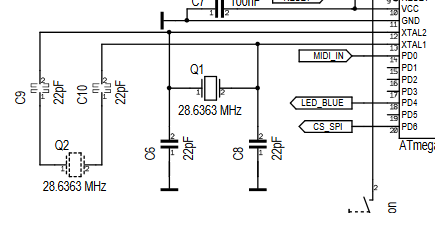

von Karl B. (gustav)
Heinrich schrieb:
> 'E'Uzebox
erstmal danke für das tolle Schaltbild.
OK. ist etwas Off-Topic, vielleicht auch nur "Peanuts":
Die MCU-Clock-Erzeugung mit Quarz ist einmal fett und einmal gestrichelt
gezeichnet. (Wie ich sehe, ist kein Unterschied in der Quarzfrequenz.)
Dass die 22-pF-Konds als "Anschwinghilfe" dienen, weiß man. Aber, dass
dann diese Konds in Reihe mit dem Quarz geschaltet werden, wobei nicht
gezeichnet wird, ob die C6, C8 noch "drin" bleiben, ist doch etwas
ungewöhnlich oder nicht?
Was meinen die Experten dazu.
Bei Obertonquarzen schaltet man eine Induktivität parallel, um
Schwingungen auf der Grundfrequenz zu verhindern. Das ist hier doch
nicht vom Schaltungsentwickler gemeint?
/OT
ciao
gustav
Mit Q2 und den Kondensatoren kann ich nichts anfangen. So habe ich das
noch nie zu Gesicht bekommen.
von Michael W. (Gast)
Karl, die 22nF sind nicht nur eine Einschwinghilfe. Der Quarz braucht
eine gewisse Belastung, sonst stimmt die Frequenz nicht.

von Volker B. (Firma: L-E-A) (vobs)
>>Bild).
> Das ist unsinnig (...)
Sehe ich nicht so. Mit dem Innenwiderstand des R2R-Netzwerks ist das ein
Spannungteiler.
Grüßle
Volker
Das werde ich wohl nie richtig verstehen ohne es ausgiebig zu studieren.
Daher habe ich mich entschlossen, ein richtiges R2R-Netzwerk an 5V zu
betreiben und an den Ausgang einen Operationsverstärker anzubringen.
Es fehlt jetzt nur der Vortreiber für die R2R-Bits, damit sie
symmetrisch aussteuern sowie danach die Anpassung der Verstärkung des
Operationsverstärkers damit am Ausgang 0-0,7 Volt anstehen
(nichtinvertiert).
Es scheint dass ein Operationsverstärker mit Betriebsspannung von +5V
reicht, denn er steuert von 0-0,7V aus wenn er die 0-5V am Eingang
herunterskaliert. Oder nicht ?

von Falk B. (falk)
@ Volker Bosch (Firma: L-E-A) (vobs)
>>>Bild).
>Spannungteiler.
Den keiner braucht. Denn das Videokabel mit seiner Terminierung im
Monitor ist bereits ein 75 Ohm Widerstand, siehe Wellenwiderstand.
Der zusätzliche 75 Ohm Widerstand belastet nur die Treiber der Bits
unnötig, weil die nun den doppelten Strom bringen müssen.

Sowas ... eben las ich dass man mit Operationsverstärkern nicht so recht
Verstärkungen kleiner als 1 hinbekommt, ohne Probleme zu bekommen.
Was nun ?
Irgendwie müssen aus den 0-5V des R2R die benötigten 0-0,7V für VGA
werden.
von Tippgeber (Gast)
Laut meinen Infos ist es so, dass der Ausgang des R2R und der
Terminierungswiderstand im Empfänger den benötigten Spannungsteiler
bilden, um auf die 0,7V runter zu kommen.
Wie wäre es mit diesem Entwurf ?
Ein CMOS-Buffer-Baustein treibt ein R2R-Netzwerk an.
Das R2R-Netzwerk (aus ein-paar-Kiloohm-Widerständen) wird mit einem
relativ hochohmigen Spannungsteiler abgegriffen und herunterskaliert.

Sagt mal ist es überhaupt möglich das VGA-Signal wechselspannungsmäßig
über einen Koppelkondensator an die Ausgangsbuchse zu leiten ?
Es ist ja soetwas wie eine 12MHz Rechtecksignal-Folge die zwischen 0 und
0,7V schwankt.
Die Frage klingt bestimmt naiv aber ich habe lange nichts mehr mit
Elektronik gemacht.
Bei Composite Video ist das möglich, aber das muss dann schon ein
relativ großer Elko sein, dessen Induktivität bei den höheren
Frequenzanteilen stört.
Bei VGA bin ich unsicher.
Ich bin weitergekommen, nachdem ich LTSpice verwendet habe und auch ein
Datenblatt zum 74HC244-Oktalbuffer gelesen habe!
Nach dem R2R-Netzwerk stehen bei 111 dann 4,3V an, die vom
Spannungsteiler auf 20% reduziert werden. Dadurch kommt es zu diesen
0,7V, gleichzeitig wird die GND-Abweichung des Oktal-Buffers von
geschätzten 0,15V fast auf 0V gedrückt. Hoffe ich zumindest.
Nun fehlt nur noch der Operationsverstärker. Scheinbar muss man auf das
Verstärker/Bandbreiteprodukt oder so achten. Ich vermute es sollte
einiges über 12MHz sein damit nichts verzerrt.

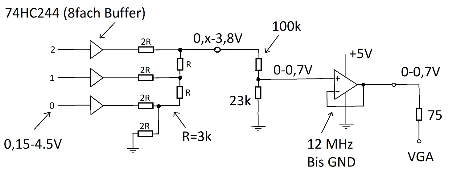

Da ist mir doch glatt ein Fehler passiert:
Die richtigen Spannungen und Widerstände sind jetzt in der Schaltung.
von AntiMaker (Gast)
Und was ist an deiner Schaltungs-Version jetzt soviel besser als an den
zigtausendfach verbauten "Standardlösungen", die einfach nur mit
passenden Widerständen auskommen?
Hast du die überhaupt mal probiert?
Dir ist klar, dass die übliche ±5% Spannungstoleranz aus einem LM7805
voll auf deine ach so supertoll abgeglichenen Farben durchschlägt?
Und damit mehr Abweichung produzieren, als du mit dem allerbesten
Video-OpAmp wieder rausholen kannst?
Oder geht's dir nur um's Prinzip?
"OpAmps sind 1337, da muss einer mit rein"?
Ach ja, wenn deine "0.15 - 4.5V" Eingangsbeschriftung nicht nur
Dummschwätzergeschwafel ist, sondern du da echt mit einem Analogsignal
rein willst: Nimm einen Chip mit Schmittrigger-Eingängen.

0,7V Ausgangsspannung ist falsch - hatte ich schon einmal geschrieben.
Du brauchst einen Verstärker mit 75 Ohm Ausgangswiderstand, der bei 75
Ohm Last 0,7V an den Monitor liefert. Also musst du am Ausgang des
Verstärkers 1,5V haben.
              75 Ohm
Ausgang   o---[===]-----------Leitung--------+--- Monitor IC's 0,7V
Verstärker                                   |
1,5V                                        |~| 75 Ohm
                                            |_| Abschlusswiderstand
                                             |  im Monitor
                                            GND
von 1N 4. (1n4148)

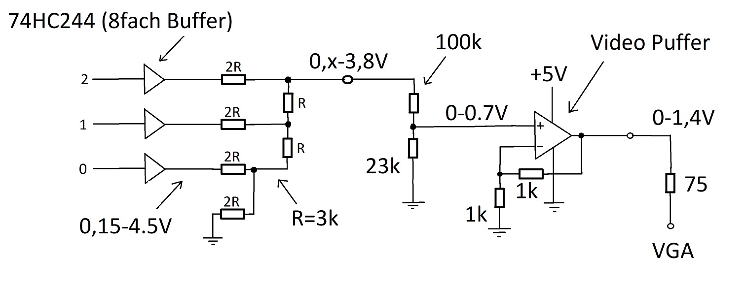

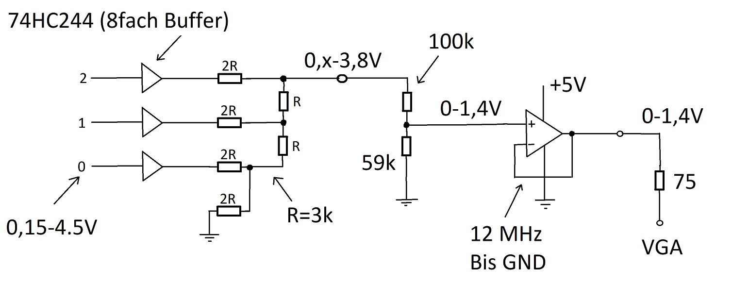

Hier ist die Schaltung mit den geforderten 1,4V am Ausgang vor dem 75
Ohm-Widerstand!
Ich blätter gerade durch ein ST-PDF wo ein paar
Video-Operationsverstärker vorgestellt werden. Vielleicht finde ich da
einen.
Normale Rail-To-Rail-Operationsverstärker scheinen bisweilen nicht ganz
bis GND zu gehen.
Das sind die Ausgangsspannungen des 74HC-Buffers und nicht dessen
Eingangsspannungen.
Edit: in Schaltung 3 korrigiert.

Für die nur-geschaltete-Widerstände-Version bräuchte ich ein Programm
das mir die richtigen Widerstände berechnet damit ich von 4,5V auf 1,4V
an 75 Ohm komme und noch dazu 8 lineare/symmetrische Zwischenstufen
bietet. Das zu schreiben würde mich Monate kosten sofern ich es
überhaupt schaffe eine Programmierumgebung mit Zugang zur Grafik-API für
die Kurvendiagramme etc. einzurichten. Das mit der Hand auszurechnen ist
mir zu hart. Prinzipiell könnte es möglich sein obwohl ich nicht weiss
wieviele Milliampere so eine VGA-Treiberschaltung aus geschalteten
Widerständen mindestens liefern muss.
Meinst du dass die Spannung des 7805 bei jedem Einschalten des Gerätes
um 5% verschieden ist bzw mit der Temperatur schwankt ?
Übrigens soll das nicht eine High-End-VGA-Lösung sein sondern nur ein
TV-Zugang für einen Bastel-Rechner (über VGA-zu-HDMI-Konverter).
Das ist die aktuelle und scheinbar fertige Spatzen-Kanone  :-)
Ich wollte einen TSH70 von ST als Operationsverstärker benutzen aber den
bekommt man kaum, aber ich sah dass Conrad ähnliche Dinger von TI und so
hat. Kurios ist dass die Video-Puffer-OPV scheinbar für eine Verstärkung
von 2 gebaut/optimiert wurden sodass ich das Vorsignal erstmal auf 0,7V
bringen muss. Klingt ein wenig unsinnig da ich eigentlich das
R2R-Netzwerk gleich auf 1,4V auslegen könnte.
Ich schielte eine Weile auf eine ganz simple Lösung mit geschalteten
Widerständen und war sogar bereit irgendwie was zu berechnen.
Leider sehe ich da am Ausgang an den 75-Ohm-Terminierungs-Geschichten
ein Problem. Der 75 Ohm Widerstand der geschalteten R-Kette liegt ja an
GND, also parallel zur VGA-Leitung. Und an deren Empfänger-Ende sitzt
nochmal ein 75 Ohm gegen GND. Wirkt sich das nicht irgendwie auf den
Gesamtwiderstand der R-Kette aus ? Oder ist die VGA-Leitung nicht
sichtbar für den Sendeteil ?
> ein Problem.
Richtig.
High und Low sind beide HF mäßig neutral, wegen dem Abblock-Kondensator.
Schau Dir dieses einfache Widerstandnetzwerk mit nur 2 Bits an. Einer
ist auf High, der andere auf Low Pegel:
            High
5V  +------[===]-----+
    |      Low       |    Last
GND +------[===]-----+----[===]----+
Da der Abblock-Kondensator zwischen VCC und GND für HF annähernd 0 Ohm
hat, liegen diese drei Widerstände praktisch parallel. Deswegen wäre ein
75 Ohm Widerstand am Ausgang auch falsch. Er müsste etwas mehr als 75
Ohm haben.
Dazu kommt, daß die Ausgänge des IC einen undefinierten Widerstand
haben. Den kannst du ermitteln und in der Berechnung berücksichtigen.
Aber wenn du die selbe Schaltung ein jahr später nochmal baust, musts du
wieder messen und rechnen (oder Glück haben). Den der Hersteller
garantiert ja keinen bestimmten Wert.
Aners ist das bei den Video OP-Amps, die haben einen zugesicherten
Ausgangswiderstand. Manche haben praktischerweise genau 75 Ohm, bei den
meisten schaltest du aber externen hinzu um ihn an die Leitung
anzupassen. Es gibt ja noch andere Leitungen mit anderen
Wellenwiderständen. Auch diese OP-Amps haben meistens einen gewissenen
inneren Ausgangswiderstand. Wenn der mehr als 5 Ohm beträgt solltst du
ihn mit dem externen verrechnen. Am Ende muss der gesamte
Ausgangswiderstand (wie auch immer er sich zusammensetzt) 75 Ohm
ergeben. Nur dann hast du ein gutes Bild. Vor allem, wenn das Kabel
länger als 1m ist.
Bei kurzen Kabeln ist das alles nicht so kritisch.

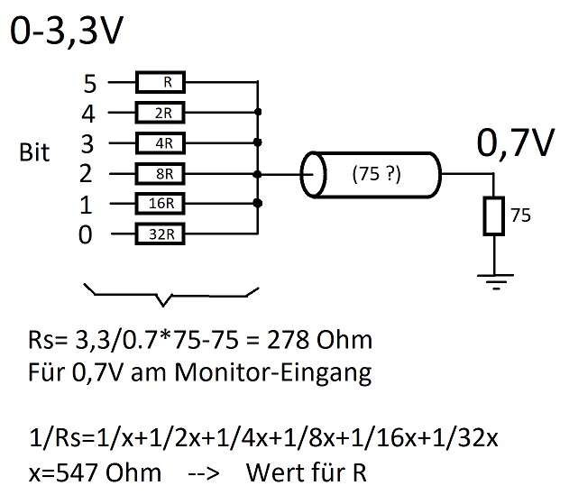

Ich habe mal das RPi-VGA666 aufgezeichnet und zusammengefasst!
Dessen Entwickler nimmt einfach an dass der Terminierwiderstand im
Monitor den unteren Widerstand eines Spannungsteilers bildet. Den oberen
Widerstand des Spannungsteilers bildet der Gesamtwiderstand Rs des
(binären?) R2R-Netzwerks.
Er vernachlässigt den Wellenwiderstand der VGA-Leitung komplett wie es
scheint.
Die Formeln lesen sich aber recht schön und man könnte das vielleicht
auf 4,5V an den Bit-Eingängen umrechnen sowie auf 3 Bit reduzieren.
@stefanus:
Sehr interessant!
Ich sah auch dass empfohlen wird in die Rückkopplung des Videopuffers
einen Picofarad-Kondensator einzubauen. Bei der Video-Technik gibt es
scheinbar einige Kniffe.
Auch begreife ich die Schaltung des "Vidiot" für den Amiga nicht so
recht. Bei mir lief die Simulation einer Kollektroschaltung in LTSpice
überhaupt nicht befriedigend, da der Arbeitspunkt sich nicht so recht
von 0,7V lösen wollte - erst bei sehr niedrigen
Vorteiler-Basiswiderständen ging etwas.
Nach der Anpassung der Widerstände an meine 3 Bit an 4,5V und
angenommenen 50 Ohm Innenwiderstand des 74HC-Buffers kommen laut LTSpice
folgende Spannungs-Werte heraus.
000: 0V
001: 0,1V
010: 0,2V
011: 0.29V
100: 0,37V
101: 0,46V
110: 0,55V
111: 0,64V
Sollte der Innenwiderstand des Buffers niedriger sein als 50 Ohm, wird
die Ausgangsspannung näher an 0,7V heranrücken.
> komplett wie es scheint.
Ja offensichtlich. Der Gesamtwert dieser parallelen Widerstände ist
geringer als 2 Ohm. Bei kurzen Leitungen ist das egal. Spätestens, wenn
da ein Projektor mit 5 Meter Zuleitung dran hängt, wird man den
Unterschied sehen - falls man dann überhaupt noch etwas sehen kann.
Zum Entwurf von H-G Sch:
Ich nehme an, daß R1 die Last sein soll (also Kabel+Monitor). Die drei
Widerstände haben zusammen grob geschätzt 500 Ohm, also weit weg von den
geforderten 75 Ohm. So wird das nicht gut funktionieren.
Spannung UND Ausgangswiderstand müssen beide stimmen.
Ich Trottel habs doch glatt falsch simuliert:
Anstelle dreier einzelner Treiber an den Biteingängen hatte ich einen
gemeinsamen benutzt. Hier sind die richtigen Spannungswerte wenn man an
jeden Biteingang einen separaten Treiber anschliesst.
000: 0V
001: 0,1V
010: 0,2V
011: 0,3V
100: 0,37V
101: 0,48V
110: 0,57V
111: 0,67V
Edit: beim Einschalten des höchsten Bits gibt es eine starke Abweichung.
Muss man da vielleicht an dem Widerstand herumspielen ? Ich habe statt
den berechneten 712 Ohm einen verfügbaren 715 Ohm simuliert.
Edit2: ich habe die berechneten Widerstandswerte simuliert und es hat
sich fast nichts verbessert. Die Abweichung ab dem dritten Bit hängen
wohl mit der starken Belastung des R2R-Netzwerks durch den 75-Ohm
Widerstand zusammen.
von Audiomann (Gast)
Ja klar gibt das Abweichungen. Das stimmt ja so auch nicht.
Nimm mal 150, 300 und 600, dann klappt das auch mit den 75Ohm
Ansonsten brauchst Du noch einen weiteren R, dann geht es auch
hochohmiger:
750,1500,3000 mit einem (750-75) = 680 zum Ausgang hin.
Das gibt dann auch 90% Aussteuerung.
> hochohmiger:
Laut Simulation geht das irgendwie nicht - siehe Bilder.
Der 75 Ohm Widerstand befindet sich übrigens im Monitor, ist also nur
theoretisch ein Bestandteil des R-Netzwerks.
Ich werde es mit dieser angehängten Schaltung versuchen, vorausgesetzt
ich bekomme die Synchronisations-Signale mit irgendeinem Mikrocontroller
hin.
Danke euch allen für eure Hilfe!
Deine Spannunsgteiler auf der linken Seite haben keine 75 Ohm. Wunder
Dich nicht, wenn das Bild sehr unscharf wird.
