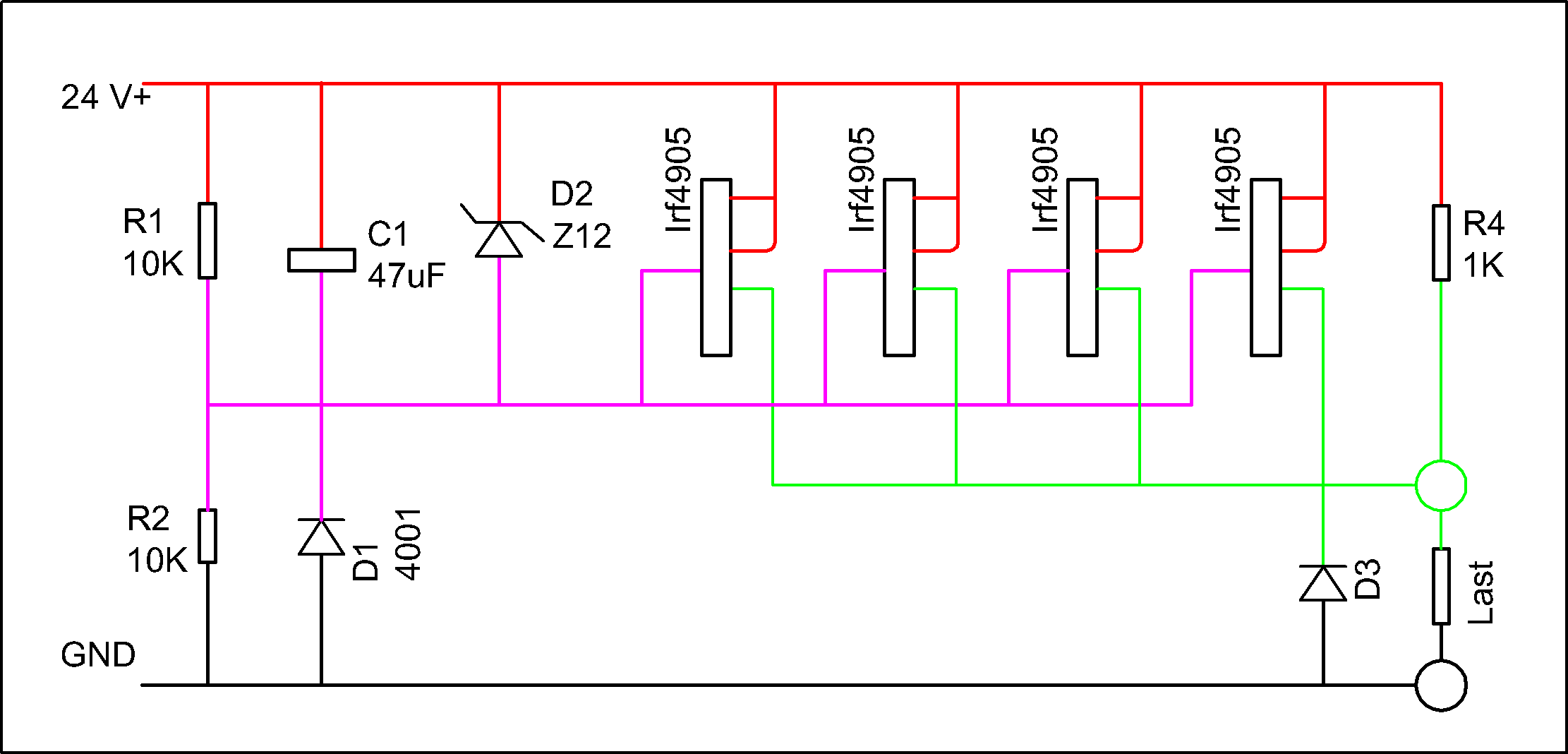

da es nun an die praktische Umsetzung des Softstarts geht, habe ich doch
noch 2 Fragen zum ifr4905, die ja paralell betrieben werden sollen
Meine Rechnung ohne irgend welche Wirkungsgrade:
1 FED ->  10A x 10A   x 0.02 Ohm = 2,0 Watt Verlust
2 FED ->  5 A x 5 A   x 0,02 Ohm = 0,5 Watt Verlust
4 FED ->  2,5 A x 2,5 A x 0,02 Ohm = 0,125 Watt Verlust
5 FED ->  2 A x  2 A   x 0,02 Ohm = 0,08 Watt Verlust
1. Frage: ab welcher Verlustleistung braucht nicht mehr gekühlt werden ?
Die Kühlbleche müssten ja fixiert werden, da im Wohnwagen mit
Erschütterungen zu rechnen ist.
Da der Pin 2 und die Gehäusefläche "Drain" sind, könnte ich die doch auf
ein gemeinsames Blech schrauben - oder ?
2. Frage: vieviel Strom wird am Steuereingang des FET gebraucht.
Theoretisch könnte man ja unendlich viele FET paralell betreiben - oder
Gruss Axel R

3. Frage: Was soll das werden? Irgendein Soft-Start?
Während des Einschaltens steigt die Gate-Spannung sehr langsam an
(10k/47µF)
d.H. die FETs fahren alle ganz gemächlich durch den Linearbetrieb, bevor
der minimale Rdson erreicht wird.
Fatal: Der Temperatorkoeffizient ist im Linearbetrieb genau andersherum
als im Schaltbetrieb, d.H. die Verlustleistung teilt sich auch nicht
gleichmäßig auf, sondern der heißeste FET kriegt am meisten ab.
von Christoph Z. (rayelec)
Die ultatiefen RDS hast Du nur, wenn der FET voll durchgesteuert ist.
Wenn Du aber linear die GS-Spannung hochfährst, ist das ganz was
anderes! Wenn deine FETs sterben, dann während dem Softstart!
Schu im Datenblatt die Kurve RDS vs GS-Spannung an!
Wärmewiderstand für Junction-Ambient ist 62K/W. Die absolute Grenze ist
175°C Sperrschichttemperatur. Auch wenn rechnerisch die 2W noch gehen:
die würde ich auf jeden Fall kühlen. Oft reicht schon ein Festschrauben
auf einige Quadratzentimeter Kupferfläche der Platine
Wenn dem so ist (konnte ich auf die Schnelle dem DB nicht entnehmen),
ja, dann kann man das machen.
Du brauchst keinen Dauerstrom, allerdings zum Ein- bzw. Ausschalten
einen Umladestrom der Gatekapazität von einigen nF.
Dein Schaltplan ist allerdings recht unklar:
- Was ist der grüne Kreis?
- womit wird die Mimik angesteuert?
- was soll D3 bewirken? Was soll R4 bewirken?
- welche Leitungen sind denn miteinander verbunden? Dafür nimmt man
Punkte an den Verbindungsstellen.

Ist der FET nicht explizit für den Analogbetrieb geeignet, machst Du mit
dieser Schaltung nur den Hersteller glücklich.

von Michael B. (laberkopp)
Unter 1 Watt pro MOSFET.
E.A. F. schrieb:
> Meine Rechnung
Völlig falsch, die gilt nur für völlig durchgeschaltete MOSFETs, nicht
halb durchgeschaltete beim analogen Softstart.
Da du von 10A redest, bei 24V, entsteht die maximale Verlustsleitung bei
ohmschem Verbraucher bei 12V/5A = 60W, die sich auf 1 oder 2 oder 3 oder
4 MOSFETs verteilen würde, wenn man MOSFETs im Linearbetroeb parallel
schalten könnte.
Kann man aber nicht.
Da die Schwellspannungen U(th) der einzelnene Exemplare immer etwas
unterschiedlich sind, wird der MOSFET mit der geringsten Schwellspannung
zuerst beginnen zu leiten und übernimmt dabei den ganzen Strom. Die
anderen kommen erst, wenn es zu spät ist. Ein IRF4905 hält auch mit
Kühlkörper keine 5A/12V aus (keine DC-Kurve im SOA Diagramm, nur für
10ms).
Die Schaltung ist also Unsinn. Bei 10A würde ich sogar sagen: Der
Ansatz, bei der Leistung einen linearen Softstart primitiv über
Kondensator versuchen zu wollen, ist Unsinn.

Und die Kurve liegt weit oberhalb von 5A/12V, also von daher alles im
grünen Bereich. Der MOSFET schaltet ja so innerhalb weniger als 10ms.
Der gewünschte Softstart ergibt sich so aber ehr nicht.
ohne Sourcewiderstände teilt sich der Strom nicht gleichmäßig auf die
FETs auf. Dies halte ich für riskant.
Eben, und die müssten ziemlich gross sein, ca. 1 Ohm, damit sich der
Strom trotz unterschiedlicher U(th) halbwegs gleichmässig verteilt.

Ich schalte seit über einem Vierteljahrhundert FETs parallel. Auch im
Multi-Kilowatt-Bereich. Ja, damals war der BUZ11 noch modern und teuer.
Source-Widerstände waren nie nötig. Schutzbrille oder alternativ
saubere Gate-Ansteuerung sehr wohl.

soo, was stimmt den nun?
hier die Behauptung im ersten konstruktiven Beitrag:
" d.H. die Verlustleistung teilt sich auch nicht gleichmäßig auf,
sondern der heißeste FET kriegt am meisten ab."
hier die Behauptung des Gegenteils, deren Gültigkeit durch die
jahrzehntelange gewohnheitsmäßige Praxis untermauert wird, ohne daß dazu
noch ein konstruktiver Beitrag nötig wäre:
" Source-Widerstände waren nie nötig. Schutzbrille oder alternativ
saubere Gate-Ansteuerung sehr wohl."
Aber: Handelt es sich um einen vergleichbaren Anwendungsfall?
Da hilft eigentlich nur Ausprobieren, denn das Lehrgeld hält sich in
Grenzen.
Habe die Schutzbrille schon auf...

Hallo
So wie ich die Schaltung interpretiere soll über den R4 die Last (die Cs
vom Tiefsetzsteller) "aufgeladen" werden. Die FETs überbrücken den R4
dann nach einer gewissen Verzögerungszeit. Im Prinzip kann man das schon
so machen. Ich würde aber statt dem RC-Glied eine Verzögerung aus einem
555 machen. Das hätte den Vorteil, daß die Zeit definierter und das
schalten der FETs schneller ginge.
Das ganze klappt aber nur, wenn an dem Tiefsetzsteller beim einschalten
keine Last hängt!
Gruß Ulf

Da brauch ich auch nicht lange rechnen: 4xIRF4905 schaffen es locker,
innerhalb von 150ms 60Watt zu verheizen. Bis die Dinger sooo heiß
werden, das sie defekt gehen, ist der Spuk längst vorbei.
@Axel
Du kannst Dir von 10 Stück auch gern 4 halbwegs gleich ausmessen, damit
niemand sich Sorge macht, das ein Transistor die gesamte Leistung
übernehmen muss. Diese Sorge ist sicher nicht unberechtigt. Wäre schon
hilfreich, wenn U_gsth bei allen in etwa gleich groß(oder klein) ist.
Vllt. findet sich ja jemand, der Dir das für ne Stange Cabinet braun XL
und ner Flasche Havanna 3J, fertg zusammenlötet.

von Stephan (Gast)
Ich versteh das ganze nicht. Bitte mal die folgenden Fragen/Annahmen
prüfen:
Das Konzept ist: PKW-Batterie > Step-Up auf 24V > Anhängersteckdose >
Soft-Start > Step-Down auf 12V > B2B-Laderegler > WW-Batterie?
Das Problem ist der Strom beim Einstecken?
Oder der Strom beim Einschalten der Zündung, bzw. beim Schalten von D+?
Vermutete Ursache: Eingangskondensatoren des Step-Down?
Ich würde da eher den Step-Down über 10 Ohm/17W Draht-Widerstand direkt
anschließen.
Sobald die Spannung nach dem Step-Down ok ist: Widerstand per Relais
überbrücken und Batterielader per Relais freischalten. Hattest ja eh ein
Reilaid am Ausgang vorgesehen.
von Harald W. (wilhelms)
Wenn es hier einen Preis für die blödeste Schaltung der letzten

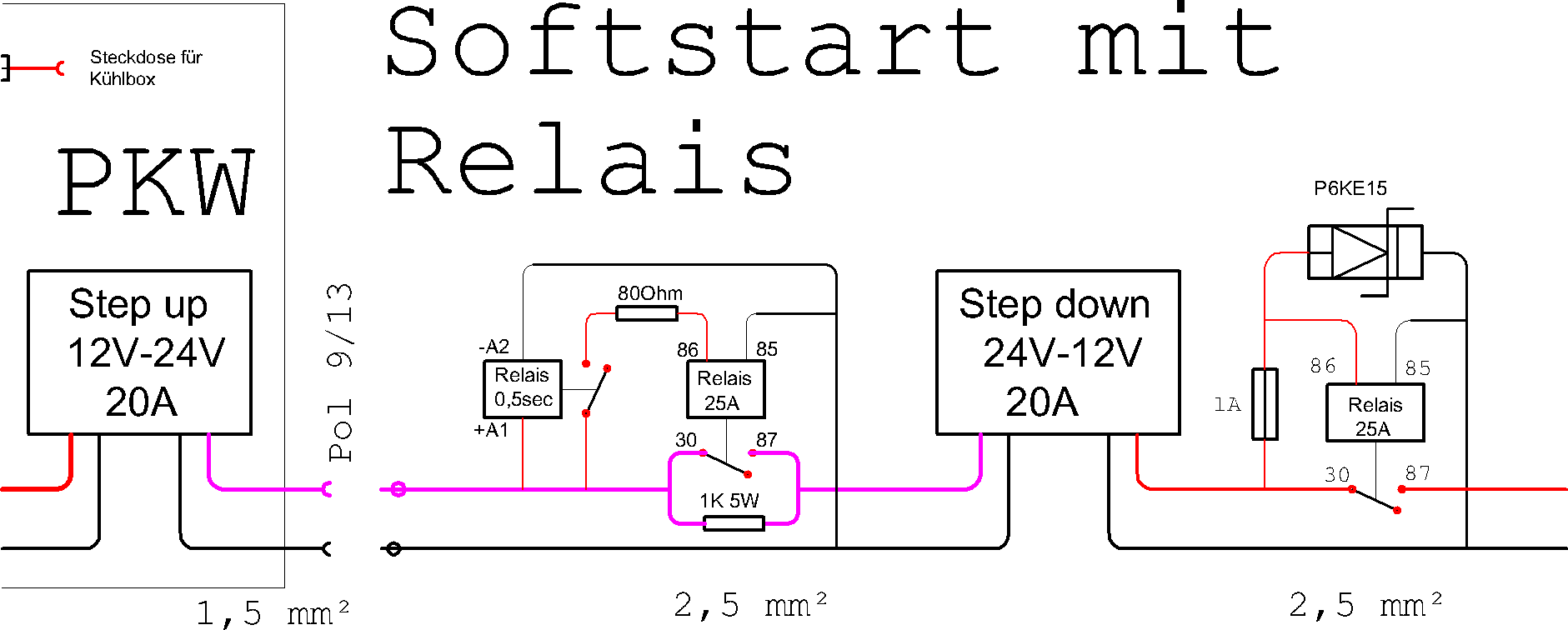

von E.A. F. (axel-r)
Harald W. schrieb:
> Weil es eine völlig sinnlose Schaltung ohne irgendeinen
> praktischen Nutzen ist. Man kann damit noch nicht einmal
> irgendetwas Neues lernen.
was welchen Sinn ergibt, betrachten wir sicherlich von verschiedenen
Seiten.
Deshalb ist es schon etwas grenzwertig zu behaupten, dass dies oder das
keinen Sinn hat.
Auf jeden Fall steht fest, dass sich hier viele "Experten" geäussert
haben und und KEINE einheitliche Meinung zu den 2 Fragen haben.
Ersatzweise habe ich mal was gezeichnet, was nur mit Relais auskommt.Der
Widerstand, den das Relais überbrückt muss natürlich praktisch ermittelt
werden. Da ich noch einen 10 Ohm NTC in der "Kiste liegen habe, werde
ich den auch mal probieren. Das Zeitrelais habe ich auch hier liegen :
Finder 8701.0240. Das kann mit 230VAC oder auch mit 24-48V DC betrieben
werden. Kann aber keine höheren Ströme schalten. Daher das Relais mit
dem Vorwiderstand für die 24 V.
Gruss Axe R
ps. schon wieder keine Verbindungspunkte, aber ist wohl klar, da die
Farben ja zu erkennen sind

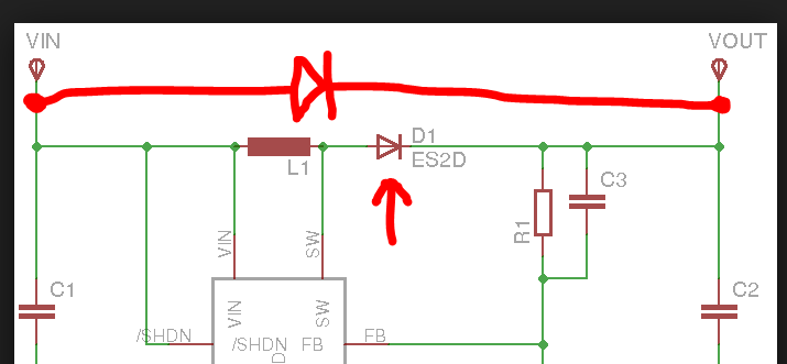

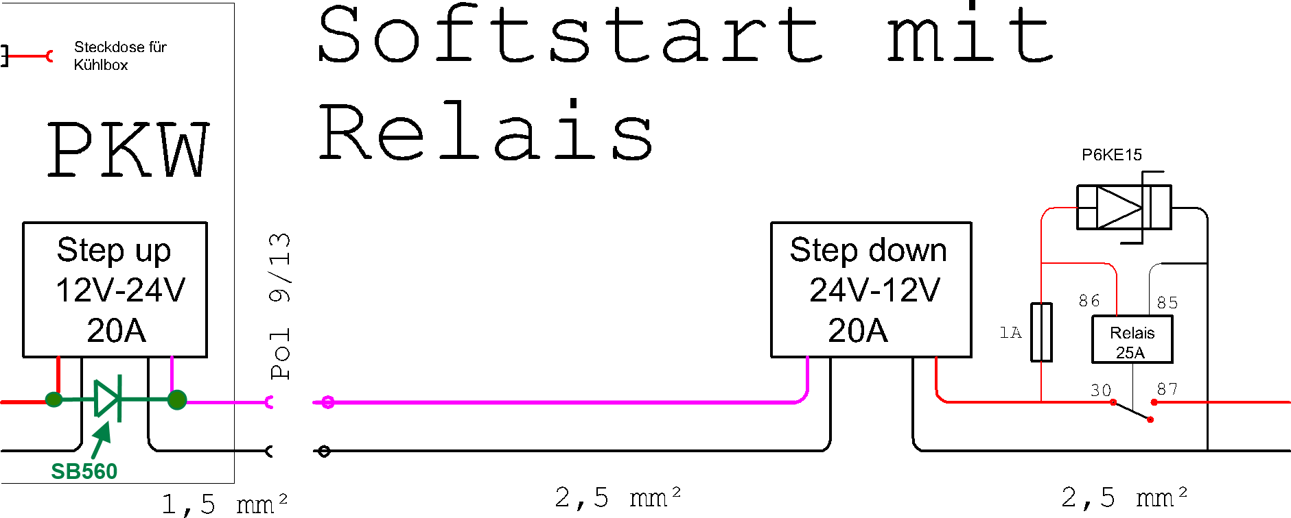

Ich habe auch nochmal nachgedacht, auf die Gefahr, das ich am Wochenende
sitzen werde und die Fets auf ne Platine schrauben muss, um sie an einen
kleinen Kühlkörper "anzubinden".
Probier einfach mal ne Diode über den Step-Up zu löten. Dann sind die
Eingangskondensatoren auf der WW-Seite bereits mit 12-14V vorgeladen.
Wenn Du nun alles schon da hast (FETS usw.), kannst Du das mit den Fets
trotzdem mal aufbauen. Funktioniert sicher erstmal.
Brauchst Du noch eine Schaltung für den Fall, du dir passende IRF4905
zusammensuchen möchtest? Ich will nicht schuld sein, wenn am Ende nur
ein Fet die Arbeit macht.
Statisch gesehen, also wenn alle an sind und quasi alles läuft, bist Du
mit deinen Anfangs gemachten Berechnungen ja fast richtig.
Nur im (uns interessierenden) Startmoment, wo die FETs im linearen
Bereich gefordert werden (wenn auch nur kurz) ist der zuerst "drann",
dessen U_gsth am kleinsten ist.
Probier aber erstmal mit der Diode. dann kannst Du die ganze andere
Arbeit sparen.
https://www.reichelt.de/SB-SKE-4F-Dioden/SB-5100/3/index.html?ACTION=3&GROUPID=2991&ARTICLE=16055&OFFSET=16&;
StromTuner
von Axel R. (Gast)
Die Diode ist wohl doch schon verbaut. SOWAS ABER AUCH. . . ?
StromTuner
von Stephan (Gast)
Die Antworten sind einfach (s.u.). Nur die Fragen sind die falschen.
Knackpunkt ist der Soft-Start: wie lange dauert der Soft-Start (welche
Eingangskapazität hat der Step-Down?), ab welcher Spannung startet der
Step-Down und zieht dann kräftig zusätzlichen Strom.
Das können 50W über 10ms (grob noch ok) sein oder 150W über 50ms (sicher
nicht mehr ok), die sich nicht sicher über parallele FETs verteilen
lassen.
Bei 60°C Umgebungstemperatur (im Sommer) und ohne Wärmestau (z.B. durch
ein Gehäuse). Ab spätestens ab 1.0W. (auf mehr als 125°C
Sperrschichttemperatur würde ich nicht designen)
Statisch ist der Strom minimal (µA). Nur während des Einschaltens wird
Strom gebraucht.
gerade hab ich mal probiert, mit einer Diode der Ein- und Ausgang des
Stop up Reglers zu brücken.
Da kommt offensichtlich beim Einschalten des Systems sehr achnell schon

Was ich allerdings zusätzlich nicht verstehe, ist, wieso man denn
überhaupt in diesem Fall - mit einem von <=14,4V auf 24V hoch
geregelten Boost - auch noch einen Step-Down machen wollen würde.
(Geschweige denn bräuchte, weil die recht exakte Spannungsregelung eh
schon weitgehend unnötig ist ... in diesem Fall wird sie ja fast nur zum
Ausgleich des Spannungsfalls über den Halbleitern und Leitungen
benutzt.)
Ich meine damit einen zweiten geregelten Wandler, mitsamt
Eingangs-Kapazität für die problemlose Bereitstellung der Stromspitzen
(in Höhe von I_avg + 1/2 I_ripple), zum Puffern also. Ist doch unnötig.
Der Boost regelte doch schon die Spannung, da frage ich mich, wieso man
nicht ganz einfach deren "Zurück-Wandlung" mittels eines kapazitiven
Spannungs-Halbierers in Betracht zöge. Sie bliebe recht gut geregelt.
(Und der Spannungsfall über den Leitungen, und den Halbleitern beider
Wandler, ließe sich ja wiederum über eine höhere V_out beim Boost
ausgleichen. Obwohl dies mit einer Lösung nur mit FETs/ohne Dioden im
Leistungspfad schon weniger wäre.)
Das mit der Diode als Boost-Überbrückung könnte man beibehalten.
