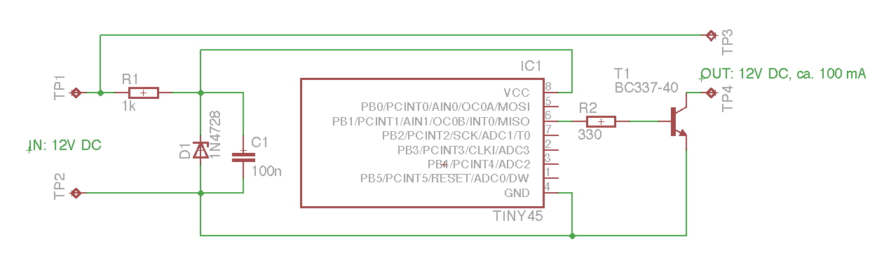

von thaala (Gast)
Hoi,
da nimmst Du einen 555 - Timer, der am Ausgang alle 10 Sekunden für 0.5
Sek auf Low geht!
Am besten mal noch 555-Timer Schaltungen googeln.
Gruß T.

eine wichtige Angabe wäre noch, wie genau Frequenz und Tastverhältnis
stimmen müssen. Wenn da keine hohe Genauigkeit gefordert wird,
eigentlich jeder. Sogar ein PIC10F200 sollte das schaffen. Für den
bekommst Du aber keinen C-Compiler.

von Tippgeber (Gast)
Der 555 ist doch RC-gesteuert, macht also einen Fehler bei dem D.C. Wenn
es ungenau sein darf, nimm den, ansonsten einen kleinen PIC der einfach
zählen kann. Da gibt es auch keine grossen "Softwarefehler" :-D

Für Anfänger ist ganz klar ein Arduino Board zu empfehlen. Das "Blink"
Beispiel kann dann mit den benötigten Zeitintervallen angepasst werden.
Benötigt wird in diesem Fall:
- 1 Arduino Board (z.B. Arduino UNO, Arduino Nano, ...)
- 1 USB Kabel
- Arduino IDE (https://www.arduino.cc/en/Main/Software)
- Blink Beispiel
void setup() {
  // initialize digital pin 13 as an output.
  pinMode(13, OUTPUT);
// the loop function runs over and over again forever
void loop() {
  digitalWrite(13, HIGH);   // turn the LED on (HIGH is the voltage level)
  delay(1000);              // wait for a second
  digitalWrite(13, LOW);    // turn the LED off by making the voltage LOW

von Markus (Gast)
Ungetestet, aus der hohlen Hand:
float PwmOn_percent=5;
int PwmPeriodTime_ms=10000;
void setup()
void loop()
  int PwmOffTime_ms=PwmPeriodTime_ms*PwmOn_percent/100;
  delay(PwmPeriodTime_ms-PwmOffTime_ms);
  delay(PwmOffTime_ms);              // wait for a second

von Stefan F. (Gast)
Naja, sehr genau ist das nicht. Das Timining wird immer etwas langsamer
sein, als berechnet wurde, weil digitalWrite und die wiederholte
Berechnung von PwmOffTime_ms und der Code zwischen den Aufrufen der loop
Funktion auch Zeit benötigt.
Ich würde eher einen freilaufenden Timer und die Modulo Operation
verwenden. etwa so:
void loop()
  digitalWrite(13, ((millis()/1000)%10) < 2);
Wobei man sich da eventuell noch Gedanken über den Zähler-Überlauf
machen müsste.

Wenn man eine weitgehend frei programmierbare Lösung mit µC sucht, gibt
es hier ein fertiges Programm für einen ATtiny4313:
http://mino-elektronik.de/Generator/takte_impulse.htm#bsp2
Per Timer1 werden Frequenzen von 0,01 Hz - 50 kHz und Pulsweiten von 5
µs - 10 s mit jeweils 50 ns Auflösung erzeugt. Die Einstellung erfolgt
per RS232. Die Grundfunktion (ISR) braucht nur wenige Programmzeilen,
während der Hauptteil des Programmes der Bedienung der RS232 dient. Die
einmal programmierten Zeiten werden im EEPROM fürs nächste Einschalten
gespeichert.
Ohne selber löten zu müssen, kann man mit ein paar kleinen Anpassungen
das Programm auf einen Arduino mit AVR übertragen und dann per USB
(serial monitor) bedienen.
Simple Schaltungen für lange Puls-Pausen-Zeiten sind hier aufgeführt:
http://mino-elektronik.de/Powerbank/powerbank.htm
Den Lastwiderstand wählt man einfach größer, um die Stromaufnahme zu
senken. Vielleicht reicht so eine einfache Schaltung ja schon aus.

Ich würde an der Stelle sicherlich einen nackten ATTiny85 einsetzen,
aber auch nur, weil in meinem Lager eine Stange davon liegt.

von M. K. (sylaina)
Also wenn du planst, mehr als nur dieses PWM-Signal zu erzeugen mit
Mikrocontrollern dann empfehle ich dir einen UBSTiny zum Programmieren
zu beschaffen und einen ATTiny45/85 als Entwicklungsboard. Beides gibts
bei eBay für zusammen weniger als 10 Euro, das Atmel Studio ist
kostenlos und damit kann man dann auch direkt loslegen. Und hier gibts
jede Menge Informationen zu den AVRs. PICs sind aber genauso gut, da
kenn ich mich nur nicht mit aus.
Wenn es dir aber nur um das PWM-Signal geht: Löse es mit einem NE555.

von M. K. (sylaina)
H. E. schrieb:
> Ein uC für den zweck total overdesigned. Echte Bastler
> verwenden für so eine  einfache Aufgabe Baustein(e) und keinen uC.
Hm, der TE hat 12V zur Verfügung, die Genauigkeit ist untergeordnet. Ich
überlege mal kurz:
- 2 Widerstände
- 1 Kondensator
- 1 Z-Diode (3.3 V z.B.)
- 1 Transistor
- 1 Attiny45 (z.B.)
1 Widerstand und Z-Diode um die 12 V des TEs auf eine Spannung für den
Attiny zu bringen, 1 Widerstand und Transistor als Pegelwandler,
Kondensator für den Attiny zum abblocken.
IMO ist das ein überschaubarer Aufwand. Geht auch sicher anders (z.B.
mit dem NE555), keine Frage. Aber ehrlich gesagt glaube ich nicht, dass
sich das groß unterscheidet.
Diese ganze Gebashe von wegen Analog oder Mikrocontroller ist völlig
unnötig. Einfach Lösungen vorstellen und den TE entscheiden lassen.

von M. K. (sylaina)
H. E. schrieb:
> Deine Lösung ist zu "kompliziert".
Immerhin ist es eine Lösung.
H. E. schrieb:
> Dazu muss er sich erstmal mit
> Transistoren beschäftigen.
1. Es ist eine 'sie'
2. Das muss man bei der Analog-Lösung auch, also sich mit den Bauteilen/
der Schaltung beschäftigen.
H. E. schrieb:
> Danach mit Attiny. Den muss er noch
> programmieren und erstmal lernen, wie man das macht. Dazu braucht er
> auch noch etwas.
Ja, aber das Wissen kann man später weiter einsetzen. Gilt für die
Analog-Lösung genauso. Zeit muss man halt in beide Zweige investieren.
Jörg R. schrieb:
> Zum 555 finden sich aber Berechnungsbeispiele im Internet.
Zum Attiny, Transistoren und Z-Dioden aber auch ;)
Jörg R. schrieb:
> Spannungsstabilisierung über eine
> Z-Diode. Dann musst Du schon die komplette Schaltung liefern, inkl.
> Bauteilewerten. Dazu müsste man aber auch mehr darüber erfahren wie das
> Signal belastet wird, da ist die Z-Diodenstabillisierung schnell
> überfordert.
Transistor und Attiny ziehen zusammen keine 5 mA (Tiny auf 1 MHz lassen,
Werkseinstellung sprich erst gar nicht mit den Fuses beschäftigen,
Transistor mit 1 mA Basisstrom, stellt ca. 100 mA Laststrom zur
Verfügung. Ob das genügt weis nur die TE). Die Z-Dioden-Stabilisierung
hier passend hinzustricken ist kein Problem wenn man sich erst mal mit
der Z-Dioden-Stabilisierung beschäftigt hat. Schaltungsvorschlag im
Anhang, Werte nur grob übern Daumen geschätzt, für genauere Werte
sollten auch die Anforderungen spezialisiert werden.
Programm des Attiny könnte wie folgt aussehen:
#include <avr/io.h>
int main(void){
  // Ausgang definieren
  DDRB |= (1 << PB1);
  // System-Clock Prescaler einstellen auf 64: 1 MHz / 64 = 15625 Hz
  CLKPR = (1 << CLKPCE);
  CLKPR = (1 << CLKPS1)|(1 << CLKPS2);
  // Timer einstellen: Invert Phase Correct PWM, TOP = OCR0A, Prescaler auf 1024 => Clock Timer = 15.259 Hz
  OCR0A = 76; // nach ca. 9.96 Sekunden ist der Timer durch (hoch und runter gezählt) => ca. 0.1004 Hz
  OCR0B = 72; // nach ca. 9.44 Sekunden wird PB0 umgeschaltet => ca. 94.73%
  TCCR0A |= (1 << COM0B1)|(1 << COM0B0)|(1 << WGM00);
  TCCR0B |= (1 << WGM02)|(1 << CS02)|(1 << CS00);
  for(;;){
    // Main Loop
    // hier kann man noch andere lustige (und unlustige) Dinge machen
  // hierher kommt man nie
  return 0;
Ist schon recht spät, Programm kann kleine Fehler enthalten, müsste aber
so wie in den Comments beschrieben funktionieren wenn ich mich nicht
irgendwo vertan hab.

Besser noch: Sie sollte mal erzählen, welche Aufgabe gelöst werden soll.
Vielleicht ist der komplette Ansatz nicht sehr klug gewählt. Da wir aber
auch das nicht wissen bleibt uns Konstruktiven nur die Möglichkeit einen
Lösungsweg aufzuzeigen, der das gewünschte Signal generieren kann. Ich
habe das jetzt auch inclusive Schaltung und Programm getan.
