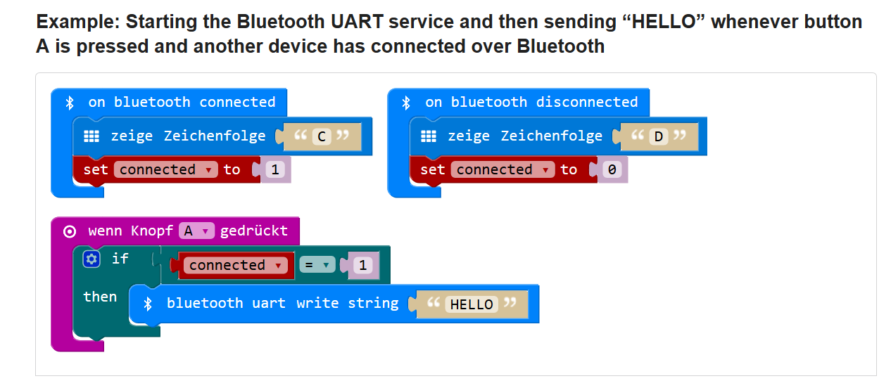

> Wenn du dir die Programmierumgebung von microbit mal genauer anschaust
> findest du da, dass man schrittweise tiefer einsteigen kann.
Ich habe mir das mal vor ein paar Monaten angeschaut. Da konnte man nur
die Kapitel der Reihe nach abarbeiten. Das nächste Kapitel wurde erst
sichtbar, wenn man das vorherige durchgearbeitet hatte. Ich hatte nicht
die Geduld, mir das alles bis zu Ende anzuschauen.
Inzwischen ist die komplette Referenz direkt einsehbar. Dabei fällt mir
auf, daß die Deutsche Übersetzung lückenhaft ist. Sogar die Puzzleteile
sind teilweise englisch. Auch die "Lessons" im PDF Format sind teilweise
in englisch. Damit ist das Projekt für kleinere Kinder (unter 15) leider
immer noch ungeeignet.
