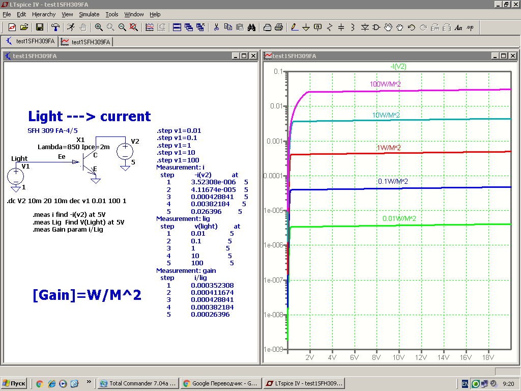

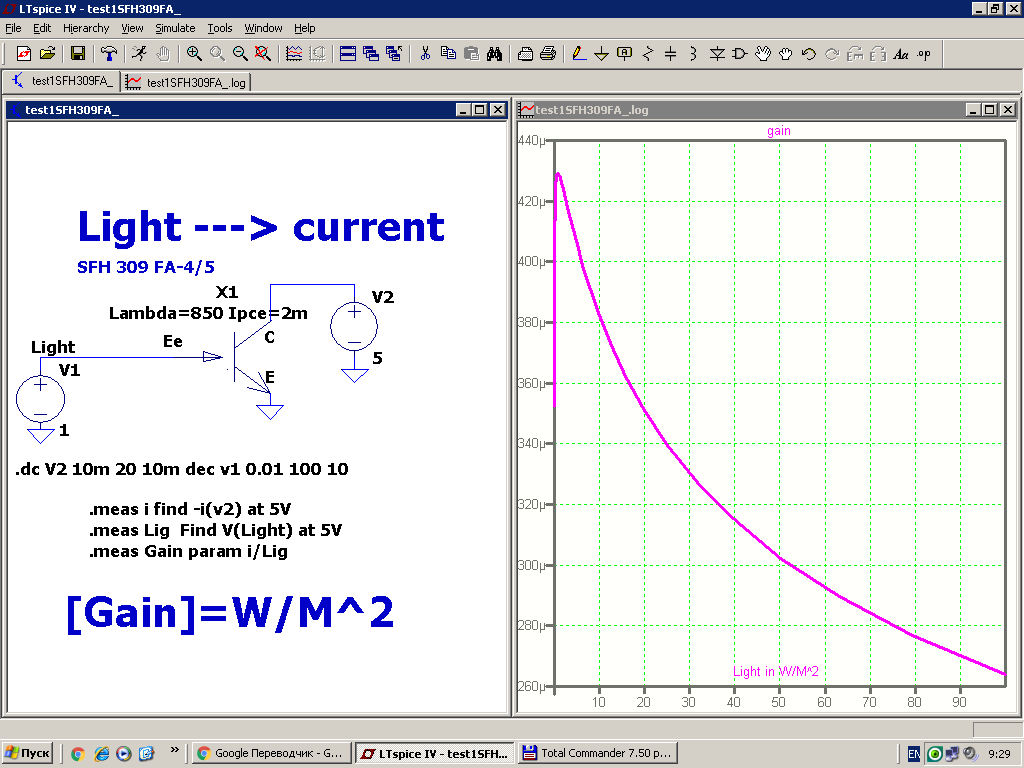

OP #5112002
Alexander schrieb:
> Mehr richtige Modell. Nach Ihrem Geschmack, habe ich die
> Temperaturabhängigkeit . Er fügte hinzu Tests.
Klasse danke, sowas ist natürlich am besten
Bei test2SFH309FA ist doch Lamda= Wellenlänge?
Um verschiedene Lichtstärken zu simulieren muss ich doch einfach die
Spannungsquelle gegen eine Stromquelle tauschen ? Und den Strom
variieren.
Gast #5112469
Ja, Lambda ist die Wellenlänge des einfallenden Lichts in nm.
In meinem Modell hat dritten Dummy (Simulation) Stift(Pin). Durch
Anlegen einer Spannung an diesen Pin, werden Sie die Wirkung von Licht
simulieren. Es sind passende 1V = 1 W / m ^ 2. Ie Licht simuliert eine
zusätzliche Spannungsquelle . 5V entspricht 5W/m^2 = 0,5mW/cm^2, und
dieser Wert wird in dem Datenblatt erwähnt.

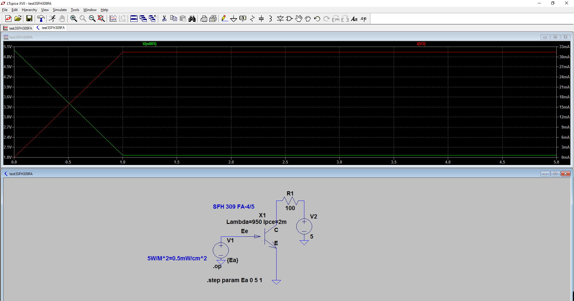

OP #5113032
Ich habe versucht die Lichtabhängigkeit mit einer Step Funktion 0V bis
5V in 1V/ Schritt zu simulieren. Allerdings hört er schon nach dem 1.
Schritt =1V auf.
Habe ich irgendwo einen Fehler?
Gast #5113632
Ich habe absichtlich in den Kollektor des 10kOhm Fototransistor setzen,
die Marge Empfindlichkeit wäre. Make 10k ==> 1k und sehen. Damit Sie es
richtig machen.
Gast #5113786
Ich bin mir nicht sicher, wie die 'Basis' modelliert ist, aber in deinem
ersten Modell entsprach das einem normalen Transistor. Dann sollte an
der Basis ein Stromquelle und keine Spannungsquelle liegen.
