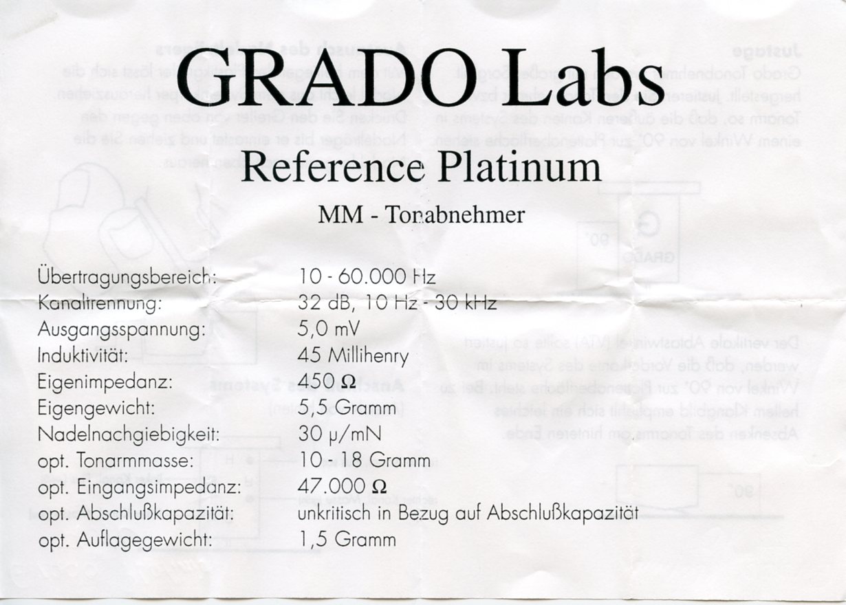

Hintergrund: Ich habe ein Tonabnehmersystem das eine Eigenimpedanz von
450 Ohm hat. Die Induktivität beträgt 45 mH. Und die optimale
Eingangsimpedanz des Verstärker beträgt 47 k.
Jetzt hatte ich schon vor über einem Jahr mit LTspice das
Rauschverhalten des Systems simuliert und kam tatsächlich dem Rauschen
von 450 Ohm nahe.

von Mark S. (voltwide)
Im Prinzip sehe ich das genauso, Widerstandsrauschen kommt aus dem
Realteil der Impedanz. Aber sobald die Eingangsimpedanz in die Nähe des
47k Abschlußwiderstand rückt, hast Du es mit dessen Widerstandsrauschen
zu tun, d.h. im Bereich höherer Frequenzen (die aber wg RIAA-Entzerrung
weniger verstärkt werden.
Einen weiteren Beitrag liefert das Eingangsstromrauschen des
Verstärkers, dieser Rauschstrom erzeugt auch über der komplexen
Eingangsimpedanz eine entsprechende Rauschspannung.
