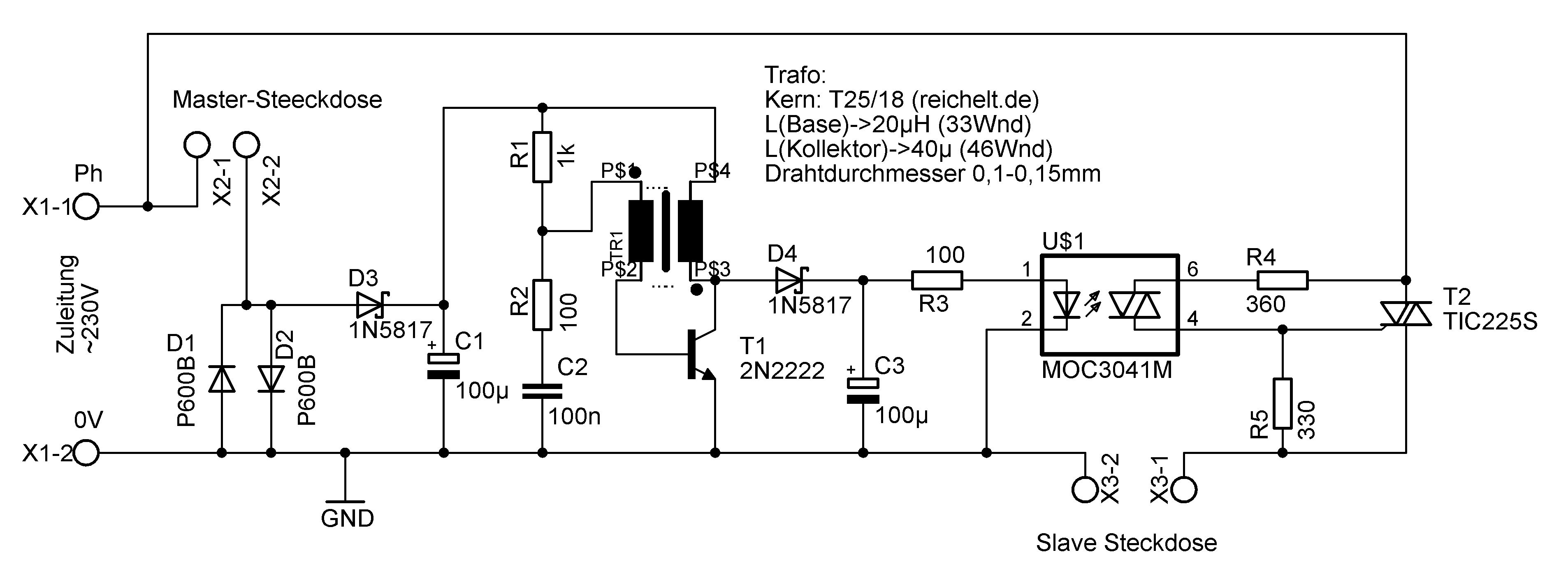

Ich habe mir einen Stromschlucker gekauft, der einen Staubsauger
braucht. Diese soll nicht permanent laufen aber. Deswegen habe ich mir
überlegt eine Master-Slave-Steckdose zu bauen. Die man kaufen kann sind
entweder strommäßig begrenzt oder zu teuer.
Naja, jedenfalls die Idee ist einfach: Als Stromsensor bei
Master-Steckdose sollen 2 antiparallel geschaltete Silizium-Dioden
dienen. Ab 30W-Last sollen sie dann 0,8V Spannungsabfall liefern. Weiter
positive Halbwellen gleichrichten und sieben.
Slave-Steckdose soll über Optokoppler MOC3041 und Triac angesteuert
werden. Das Problem ist nur dass LED von Optokoppler grössere Spannung
braucht.
Zur Anpassung soll also eine Schaltung her, die aus 0,8V 2-2,5V macht.
Da habe ich an Joule-thief gedacht. Sie könnte aus 0,8V von LED
benötigte Spannung erzeugen. Also habe ich die Teilschaltung
ausprobiert. Spannung von Sensor-Diode pufferte Joule-thief tatsächlich
auf dem Steckboard auf LED-Spannung 2-2,5V. Unter 0,5V Spannungsabfall
an 1M4007 geht aber alles aus. D.h. ich könnte das jetzt schon
ordentlich und mit Erde natürlich aufbauen.
Da hätte ich nur eine recht blöde Frage wegen Triac: macht es was aus
wenn Anode 1 & 2 beim Triac vertauscht werden? Bei Eagle-Triac TIC225S
ist das nicht eindeutig irgendwie.

Sollte nicht noch ein passender Widerstand parallel zu D1/D2 liegen?
Sonst ist der Spannungsabfall ja auch bei z.B. 2 Watt schon da...

von Michael B. (laberkopp)
Johann schrieb:
> macht es was aus wenn Anode 1 & 2 beim Triac vertauscht werden?
Ja.
Johann schrieb:
> Als Stromsensor bei Master-Steckdose sollen 2 antiparallel
> geschaltete Silizium-Dioden dienen.
Die zerknallen doch, wenn das Master-Gerät mal einen Kurzschluss
verursacht, der den Leitungsschutzschalter auslösen lässt.
Man nimmt Stromwandlerstrafos.
http://www.tme.eu/de/details/ppac1005/stromwandler/talema/ac1005/
Der bringt dann 100uA bis 60mA. Die 100uA reichen nicht für den MOC3041,
aber der braucht ja auch nur einen kurzen Zündimpuls (ausserdem ist er
für unser 230V Stromnetz eh unterdimensioniert, ein 275V~ VDR kann ihn
nicht schützen, man braucht einen MOC3062)
http://sound.whsites.net/project79.htm
https://www.eevblog.com/forum/repair/masterslave-power-strip-repair/
von Johann R. (iwan)

Lieber die 3 am Ende, MOC3063 kommen mit weniger LED-Strom klar. Die
Preisdifferenz ist gering, ich verbastele MOC3083 (800V).
von Stefan F. (Gast)
Ohne Snubber gebe ich der Schaltung 5 Minuten, danach wird sie wohl
kaputt sein.
Ich vermisse in deiner Schaltung eine Möglichkeit, die Einschaltschwelle
zu bestimmen. Die meisten Geräte haben eine gewisse Ruhestromaufnahme,
bei der dein Staubsauger sicher noch nicht anspringen soll.
Ich habe starke Zweifel, ob der MOC3041 die richtige Wahl ist. Die
zero-Crossing Unit könnte zusammen mit der Induktivität des
Staubsaugermotors Probleme machen. Nimm lieber einen ohne Zero-Crossing.
Außerdem ist er mit 400V zu knapp bemessen. Du brauchst einen, der
mindestens 600 Volt verträgt.

von Karl B. (gustav)
es gibt etliche Ideen für Master Slave Steckdosen.
zum Beispiel hier:
Beitrag "Re: China-Netzteil des Todes entschärfen"
Da sind auch meine Erfahrungen damit beschrieben.
Johann schrieb:
> Als Stromsensor bei
> Master-Steckdose sollen 2 antiparallel geschaltete Silizium-Dioden...
Das gezeigte Gerät ist laut Aufdruck nur für ca. 500 Watt Master
gedacht.
Der pyrotechnische Effekt war trotz eingebauter Gerätesicherung enorm,
als es einmal eine Überlastung gab. (Denn wer hält sich schon an
Warnhinweise, so lange der Stecker da reinpasst, kann auch alles da
angeschlossen werden.)
Deswegen würde ich von Verwendung der Dioden abraten. Die Dioden
verzerren Dir auch den Sinus am Verbraucher (brummender Motor).
Die wärmstens - auch hier schon oben erwähnte - Alternative wäre einmal
ein Stromwandler.
(Der Stromwandler konnte sehr leicht selbst angefertigt werden. Dafür
einen Ringkern für stromkompensierte Entstördrossel nehmen. Auf ein
"Papier-Schiffchen" ca. 20 Meter CuL 0,05 oder so aufwickeln, dann das
Schiffchen mit dem Draht durch das Loch des Ringkerns führen und so die
"Sekundärwicklung" herstellen.
Etwa 200 Windungen reichen da schon aus. Die Primärwicklung besteht aus
5 Windungen 1 qmm Netzkabel. Die hält auch einen satten Kurzschluss aus
und bringt den LS zum Auslösen, bevor irgendetwas explodiert.)
Die eingelinkte Schaltung besitzt auch noch eine einstellbare
Schaltschwelle.
Mankos sind einmal das ominöse Kondensator-Netzteil und eben die
"Relais"-Lösung.
Dieses sorgt aber für eine sicherere Trennung von Steuerkreis und
Verbraucher als eine mit Triac. Gerade bei induktiven Lasten
(Staubsauger)
ergeben sich noch weitere Probleme. Vor allem, wenn der Staubsauger
schon eine triacgesteuerte Leistungsbegrenzung (Drehzahleinstellung)
hat.

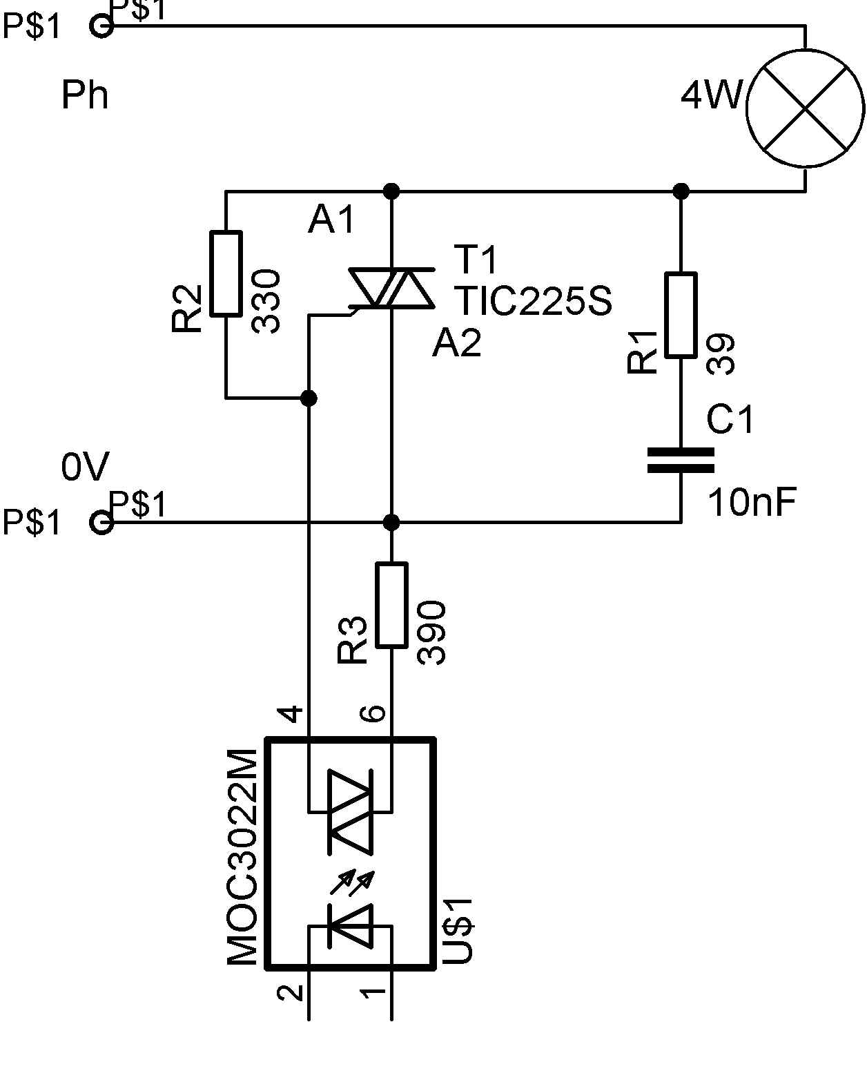

Hallo zusammen!
Hilfe!
Ich habe Triac-Testschaltung wie im angehängtem Bild aufgebaut-> geht
nicht! Beim einschalten leuchtet LED-Lampe kurz auf, dann geht aus und
zwar unabhängig davon, ob LED des Optokopplers Spannung hat oder nicht.
(Habe mit und ohne Vorwiderstand von 3V-Batterie versucht).
Was mache ich Falsch? B.z.w. wie macht man's richtig?
Alles.
4W mit 17mA sind zu wenig für den TIC225,
dessen Haltestrom liegt ja schon bei schlechtenfalls 20mA.
Der MOC3022 ist bei 230V~ schon kaputt, man nehme MOC3062.
A1 und A2 zumindest schaltplantechnisch vertauscht.
Ein 275V~ VDR wäre zur Vermeidung von Überspannung nicht schlecht.
Viele LED-Lampen vertragen den geringen Strom über den Snubber, bei dir
10nF, nicht und blitzen regelmässig obwohl ausgeschaltet.
Die Sende-LED des Optokopllers kommt sicher nicht an eine feste
Spannung, sie ist dann schon kaputt, sie braucht eine Strombegrenzung.
von Manfred (Gast)
Johann R. schrieb:
> Ich habe DIE Triac-Testschaltung wie im angehängtem Bild aufgebaut->
Ich bin erstaunt, dass dieser Unfung nicht abbrennt.
Motorola-Datenblatt Seite 4 / Figure 8 richtig abmalen!
Und nochmal: Für einen Test machbar, für realen Betrieb sind 400V-Typen
grenzwertig.
Ich habe das schon erwartet, dass die Last zu klein ist. Mit 15W
Glühbirne verhält sich meine Testaufbau gleich.
Das ist eine meiner Fragen. Steht A1 auf Gate-Seite (Schaltsymbol)? Das
steht nicht in Datenbläter die ich habe.
Ja, LED-Birne leuchtet schwach wegen Strom durch RC.
Soll bei der richtigen Beschaltung jetzt A1 und A2 getauscht werden oder
hat Geht-Seite A1?
OK, habe gerade etwas grundliegendes rausgegoogelt:
A1 ist Bezugsanschluss und soll auf Gate-Seite dargestellt werden.
Last soll an A2 angeschlossen werden. Richtig?
So, hab Fehler gefunden: Batterienhalter lieferte beim Test nichts mehr
nach 8 Jahren Dienst oder so. So hat LED des Optokopplers nichts
abgestrahlt.
Ich bedanke mich für informative und andere Antworten bei allen.

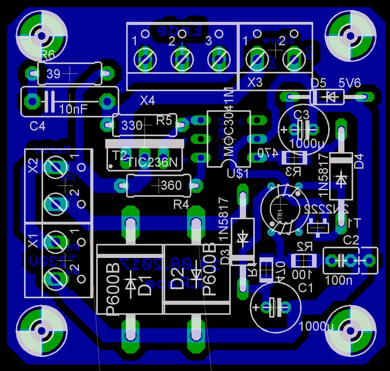

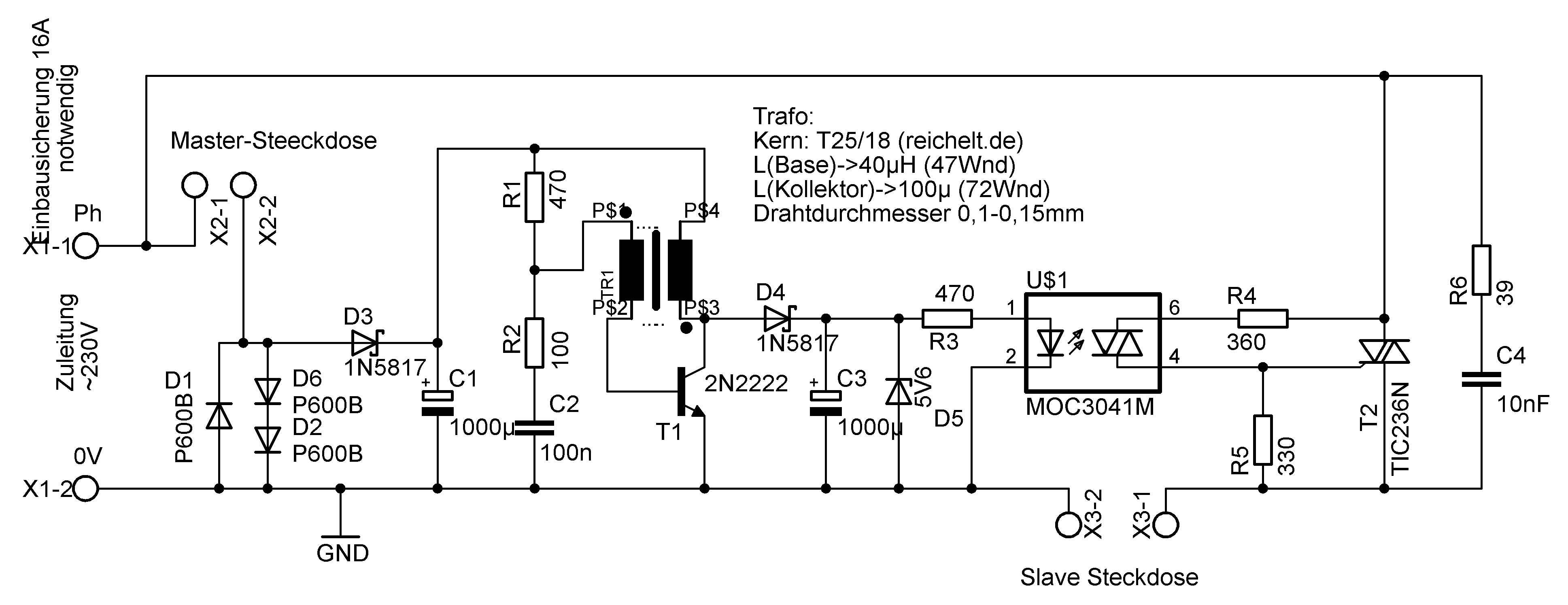

Also, ich habe den Schaltplan etwas geändert: Zur D2 kommt noch D6 dazu
in Reihe für größeren Spannungsabfall, C1 und C3 sind nicht mehr 100µF
sondern je 1000µF und R3 soll statt 100 Ohm auf 470 Ohm - 1kOhm erhöht
werden. Damit entladen sich C1 und C3 langsamer und deren Ladung reicht
um die Spannung am Optokopler-LED aufrecht zu erhalten.

Testlast am Master 160W- Schleifmaschine -> Slave-Steckdose wird
freigeschaltet. 4W am Master reichten nicht um Slave freizuschalten. Ich
mache aber noch weitere Tests.

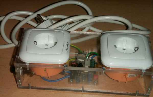

Hier ist jetzige Schaltplan, der Funktioniert und Platine. Ach ja, um
Platine nicht neu machen zu müssen habe ich D2/D6 stehend montiert und
oben verbunden (verlötet).
M.f.g. Johann

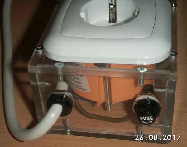

von Thomas B. (thombde)
Vielleicht habe ich ja auch was mit den Augen, aber ich sehe da keine
Sicherung(en).
Viele Schaltpläne aus dem Web sind ohne Sicherung.
Warum?
Bauteile sparen?
Oder Dummheit

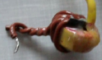

von der schreckliche Sven (Gast)
"Drahtdurchmesser 0,1-0,15mm"
Wie hast Du das hinbekommen?
Was meinen Sie mit "wie..." ? Draht und Kern gekauft, sich an Tisch
hingesetzt und 2 Wicklungen eingefädelt. Ist doch nichts dran!
> Sicherung(en).
> Warum?
> Bauteile sparen?
> Oder Dummheit
Die Sicherung ist eingebaut, nur nicht auf der Platine, sondern als
Einbausicherung im Gehäuse. Man sieht es vielleicht schlecht auf dem
Foto, ist aber auf linker Seite unter Master-Steckdose. Vorteil: man
muss nicht 12 Schrauben für Sicherungswechsel abschrauben, falls sie
irgendwann doch durchbrennt.
Johann hat mit Sicherheit keinen Draht benutzt, der linear oder
periodisch seinen Durchmesser ändert. Sondern er gab schlicht eine
Anleitung, welchen ungefähren Durchmesser er für sinnvoll hält. Und das
weißt Du auch.
Na ja, wie auch immer.
Hier ist Sicherung, Diode D6 und Erde noch dazu. Hat komischer weise
noch niemand erwähnt.
> ein Stromwandler.
Ein TÜV-Siegel oder GS-Zeichen bekommt die vom TO vorgestellte Schaltung
auf keinen Fall.
Der Strom beträgt, wie vom TO angegeben, bei 2000W "Master" ca. 10 A.
Dürfte es derartige Schwierigkeiten geben, einen passenden Stromwandler
einzusetzen, wo man sogar durch geeignete Windungszahl auf der
Sekundärseite noch ein Vielfaches an Ansprech-Empfindlichkeit
herausholen könnte.
Man hat auf jeden Fall dann eine galvanische Trennung damit erzielt. Das
ist insofern wichtig, als auch im Fehlerfalle an den Elkos z.B. C1 die
Netzspannung anliegt, was denen bestimmt nicht guttut. (Laut Datenblatt
liefert die Schottky-Diode 20V Sperrspannung. Mir sträuben sich die
Nackenhaare, wenn ich solche Schaltungsentwürfe sehe.)
Hoffe, die Anregungen werden ernst genommen.
ciao
gustav
P.S.: Übrigens, die besagten PC-Master-Slave-Steckdosen, die nach dem
Diodenprinzip arbeiten, wurden mittlerweile vom Filialleiter aus dem
Sortiment genommen. Sicherlich nicht nur aus markttechnischen Gründen.
0,1-0,15mm
Achso, 2 Drähte, hätte ich mir ja denken können.

von Dodo (Gast)
Also mal unabhängig von der diskussionswürdigen Schaltung, das Layout
der Platine ist auch nicht gerade berauschend.
* 5-10A über diese dünnen Leiterbahnen!?
* Abstände zwischen den Strukturen bei 230V? Etwas mehr wäre sicher
nicht schlecht!
* Bei X1 zwischen den Kontaktpads auch noch Schrift, um den Abstand noch
kleiner zu machen! -> nicht gut
Das wird wahrscheinlich eine Zeitlang auch so funktionieren (sofern die
Schaltung funktioniert), aber wenns dann mal schief läuft, brennt es!!!
Da hilft auch die Sicherung nix, weil sie wahrscheinlich für die
geforderte Last und nicht für die Leiterbahnenbreiten, also zu groß
dimensiert ist!
Also bitte so nicht nachmachen!!!
