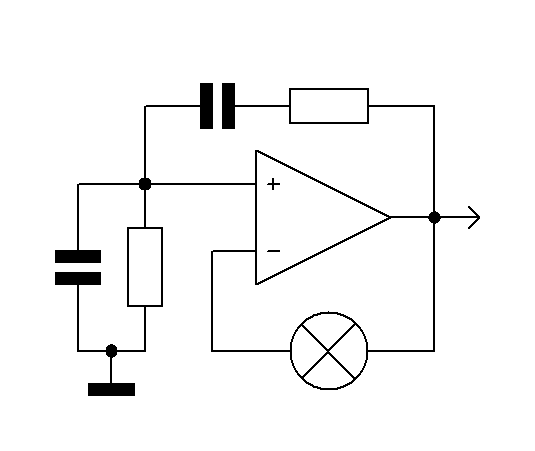

von BobDylan (Gast)
Scadi schrieb:
> Ich will mit dem NF-Verstärker ein Sinus, Sägezahn oder RC-Kurve
> erzeugen, Punkt Basta aus.
Mach den Schuh doch andersrum: bastel dir aus gegebenem Verstärker einen
Generator, und wenn du den nicht brauchst, benutzt du den gegebenen
Verstärker als Verstärker. (Umschalter benutzen.)
Das ist mit RC relativ einfach, aber ganz schön schwierig, weil du den
Verstärker mittels Mitkopplung abgewöhnen musst, in die Begrenzung zu
"fahren". Weil dann hast du ein sauberes Rechteck, und das willst du ja
nicht. Die AGC (Ottomättiggähngondroll) ist in beigefügtem Bildchen
durch die Glühbirne symbolisiert.
Das wurde dir alles schon erklärt; mehr oder weniger.
Gruß Achim.

von Axel S. (a-za-z0-9)
Jens G. schrieb:
> Von ausen läßt sich die Verstärkung eher nicht vermindern, da man nicht
> an den inv. Input rankommt, so daß z.B. ein Wienoszi für Sinus
> vermutlich saftig in die Begrenzung geht
Dieses folgt nicht aus jenem.
Man kann aus jedem Verstärker mit einer Verstärkung >= +3 einen
Wienbrücken-Oszillator bauen. Wenn man die Verstärkung nicht
beeinflussen kann, so doch die Dämpfung in der Rückkopplung.
Allerdings erfordert das eigenes Denken. Man kann dann nicht einfach
ein Rezept aus dem Internet nachbauen.

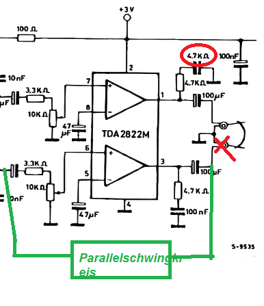

von Karl B. (gustav)
Scadi schrieb:
> Hallo,
> ich benötige in einer Schaltung einen kleinen (Mono) NF-Verstärker und
> einen Sinusoszillator (ca. 10KHz).
> Ich bin dabei über den TDA2822
> http://www.st.com/content/ccc/resource/technical/d...
> gestolpert.
> Ist es möglich den zweiten Verstärker so zu beschalten das er als
> Oszillator läuft?
> lg
> Thomas
Ja.
Nimm einfach das Schaltbild in App Note Seite Figure 21
Da ist im Schaltbild ein Fehler: statt 4,7 kOhm müsste es heißen 100 nF.
Einfach Lautsprecherausgang auf Eingang mit Ringkerndrossel und Kond als
Parallelschwingkreis.
Klopf Klopf Klopf
Soll ich das MP3 einstellen?
ciao
gustav
von Ralph B. (rberres)
Jens G. schrieb:
> Allerdings muß man wissen, daß dieser TDA2822 bereits eine fest
> vorgegebene Verstärkung von run 40dB (100) hat, da er intern bereits
> gegengekoppelt ist,.
Das kann man umgehen, indem man den Pin8 nicht direkt mit einen 100uF
gegen Masse legt, sondern ein Widerstand in Reihe legt.
Sollte die Verstärkung immer noch zu hoch sein, kann man zwischen
Ausgang und Pin8 mit einen Widerstand die Verstärkung reduzieren.
Falls der Arbeitspunkt dabei zusehr wegdriftet, muss man dem Widerstand
noch einen Kondensator in Reihe schalten.
Ralph Berres
quick and dirty.
Siehe Bild.
Der Oszillatorteil wird  dann noch an den anderen Verstärker angekoppelt
( oder umgekehrt), ist hier nicht gezeichnet.
Das eingekreiste Bauteil ist ein Kondensator, kein Widerstand in
Analogie zum "unteren" Teil also auch 0,1 uF.
ciao
gustav
