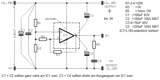

So einfach geht das nicht immer. Der 15V Spannungsregler kann nur sourcen aber nicht sinken. Schaltungen mit Symmetrischer Spannungsversorgung brauchen an dieser Stelle oft eine Lösung, die beides kann. Ich kenne diese Lösung mit Operationsverstärker:

Bei höheren Strömen verwende ich gerne den DTA2030, der schafft bis zu 3A, wenn er ausreichend gekühlt wird.

Stefan U. schrieb: > So einfach geht das nicht immer. Der 15V Spannungsregler kann nur > sourcen aber nicht sinken. Schaltungen mit Symmetrischer > Spannungsversorgung brauchen an dieser Stelle oft eine Lösung, die > beides kann. > > Ich kenne diese Lösung mit Operationsverstärker: oder diskret. aus "prof. Schaltungstechnik" 1k nutzlose Schaltungen, bis auf zwei oder drei jdf. ...

Stefan U. schrieb: > Ich kenne diese Lösung mit Operationsverstärker:Netzteil + > o-----------------------+ > | ____|_____ > | 10k | | > +---[===]---+------| + | > | | A |---+-----o Virtuelle Masse 0V > +---[===]---+ +--| - | | > | 10k | |__________| | > | | | | > | +-------)---------+ > | | > Netzteil - o-----------------------+ > > Bei höheren Strömen verwende ich gerne den DTA2030, der schafft bis zu > 3A, wenn er ausreichend gekühlt wird. Der wird aber wild schwingen!

Stefan U. schrieb: > Bei höheren Strömen verwende ich gerne den DTA2030 TDA 2030, siehe Bild. Wegen SOA-Schutz wird er nur ca. 1 Ampere liefern.
#5113307
der schreckliche Sven schrieb: > TDA 2030, siehe Bild. Noch so ein Oszillator.

hinz schrieb: > Der wird aber wild schwingen! Warum denn? Erklär mal, warum die bei dir schwingt! Die Schaltung geht einwandfrei.
#5113328
HildeK schrieb: > hinz schrieb: >> Der wird aber wild schwingen! > > Warum denn? Erklär mal, warum die bei dir schwingt! > Die Schaltung geht einwandfrei. TDA2030 ist bei so niedriger Verstärkung nicht stabil. Kannst du auch im Datenblatt nachlesen.
#5113331
Gerd E. schrieb: > Du meinst er soll sein 1-Kanal Gerät wegwerfen, verkaufen etc. um sich > ein neues 2-Kanal-Gerät zu kaufen? Ja! Gerd E. schrieb: >> Aber ehe ich hier frage, hätte ich mir das aus einem Trafo und zwei >> Reglern selbst gebaut. >> Oder einen DC/ +-DC Wandler gekauft. > > Und die haben ja alle so eine tolle einstellbare Strombegrenzung drin... Klar! 7815/7815 haben die sicher. Außerdem war da nicht die Rede davon. Man muß wissen, was das Ziel ist. Aber der TO weiß nicht, welche Anwendung und welchen Strom er benötigt. Und du weißt, was der TO machen will? Dann sag es.
#5113333
> TDA2030 ist bei so niedriger Verstärkung nicht stabil. > Kannst du auch im Datenblatt nachlesen. Ich weiß, das steht so im Datenblatt. Funktioniert trotzdem in der Praxis.
#5113337
Stefan U. schrieb: > Funktioniert trotzdem in der > Praxis. Nur scheinbar.
#5113346

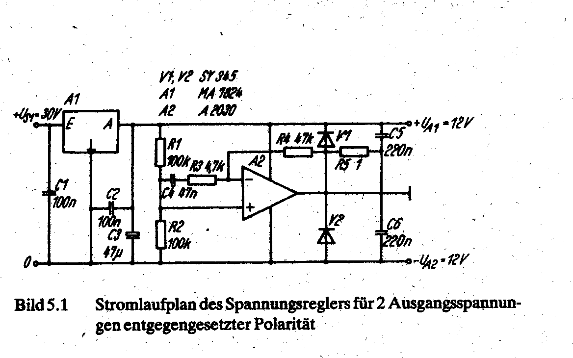

Hallo hinz und Stefan! Streitet euch nicht. Der (TD)A2030 entspricht etwa dem Leistungs OPV B165/TCA365. Ich habe gerade das elektronika233 Harro Kühne rausgeholt, S. 87/88. Natürlich geht es, da sind zwei Schaltungen aufgeführt. Jedoch ein paar Bauelemente mehr.
#5113348
hinz schrieb: > TDA2030 ist bei so niedriger Verstärkung nicht stabil. Kannst du auch im > Datenblatt nachlesen. Ok, ich hatte den Hinweis auf den TDA übersehen.
#5113352
michael_ schrieb: > Jedoch ein paar Bauelemente mehr. Eben. Übrigens war im L165 und im TDA2030 exakt der gleiche Chip drin, so wie im A2030 und dem B165.

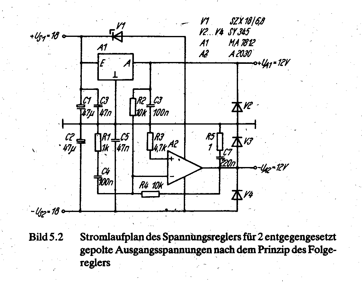

Hier mal die Pläne. Quelle: electronica Heft233 Harro Kühne.
#5113377
michael_ schrieb: > Hier mal die Pläne. > Quelle: electronica Heft233 Harro Kühne. Ja, so geht das. In Zeiten winziger Schaltregler wird man es aber kaum mehr so machen.

michael_ schrieb: > Ist aber analog und ohne Störnebel. Der 2030 hat noch nie ohne Stornebel verstärkt. Und mit diesen Schaltungen...Aber Hallo!!! Das schwingt wie nix, die eine Million 47n bis 220n Cs' besonders in der zweiten Schaltung, sind ein gutes Indiz dafür daß das auch der Erfinder dieser Kunstwerke bemerkt hat.

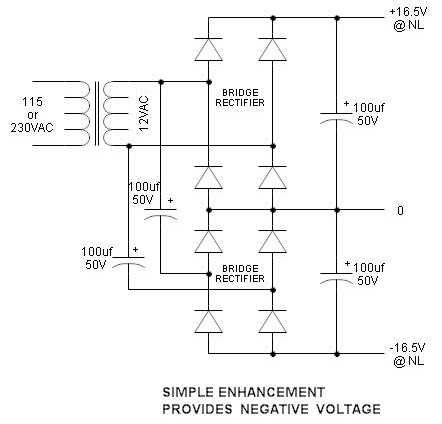

wie wäre es damit? Du brauchst aber eine Wechselspannung dazu!
#5129817
Konnte da jemand den Anblick der vielen Dioden in der Grabbelkiste nicht mehr ertragen?

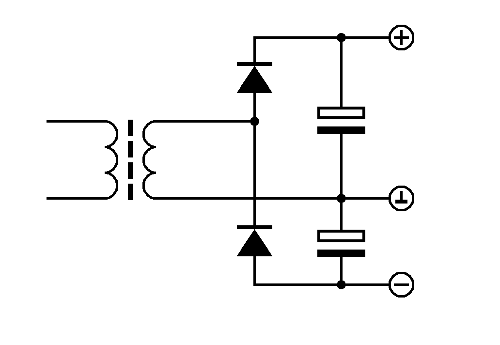

Jürgen W. schrieb: > wie wäre es damit? > Du brauchst aber eine Wechselspannung dazu! Nett gedacht, funktioniert für den erfragten Zweck aber nicht!
#5132885
Route 6. schrieb: > Nett gedacht, Was soll an diesem Elend nett gedacht sein? Das geht mit 2 Dioden und ohne Koppelkondensatoren.
#5133089
So braucht man viel größere Kondensatoren, und bei unsymmetrischer Belastung der beiden Ausgänge wird auch der Transformator unsymmetrisch belastet. Er läuft dann unter Umständen heiß.
