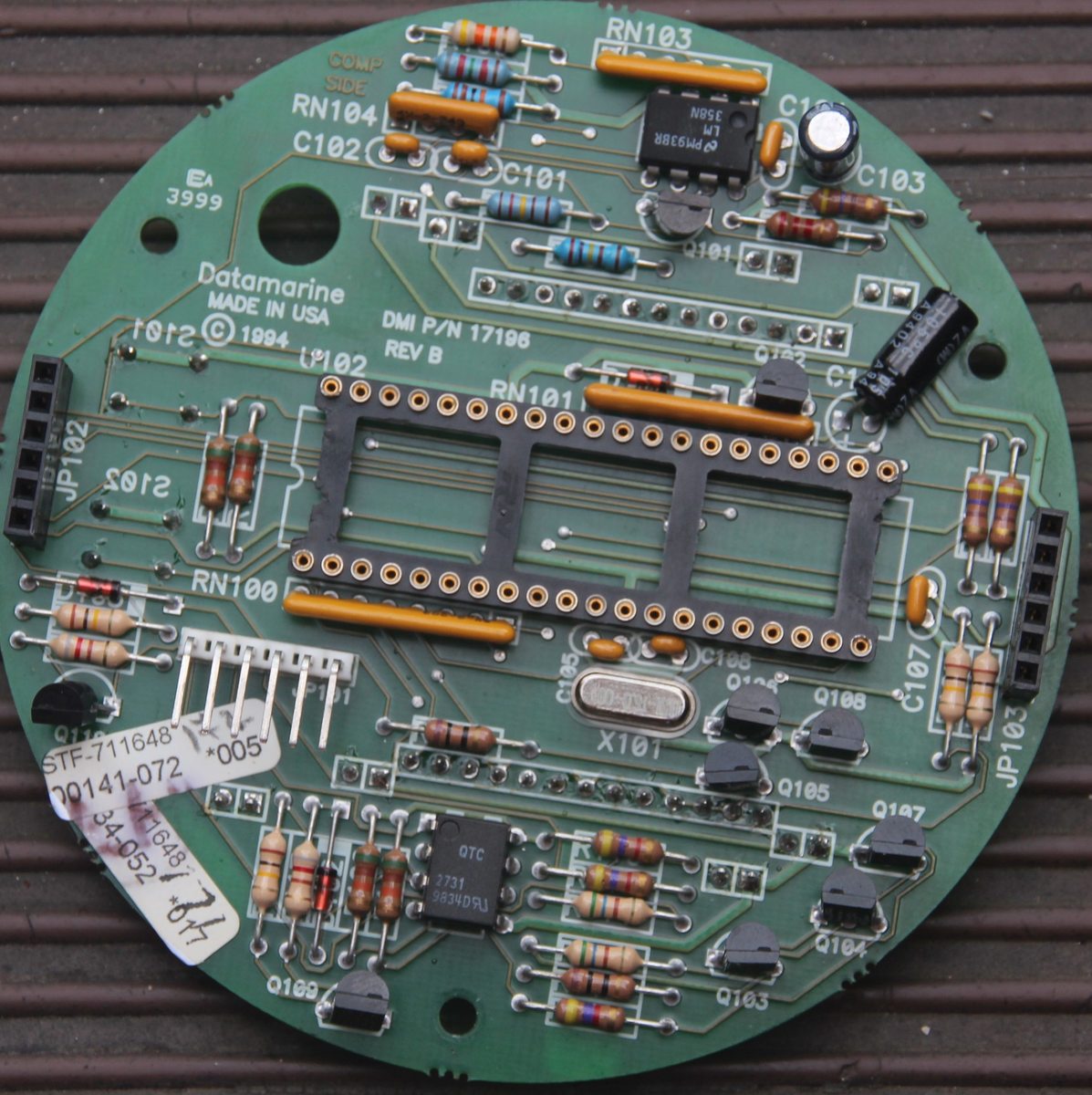

Mein Tiefenmesser auf meinem Boot hat 2 defekte Segmente. Ich habe
bereits das Display getauscht. Keine Veränderung. Für den Controller
finde ich keinen Ersatz unter dem aufgedruckten (Aufkleber) Namen.
Kann mir jemand von euch bei der Identifizierung bzw. Fehlersuche
helfen? Kann ich mit einfachen Mitteln (Multimeter) den Fehler
einkreisen?

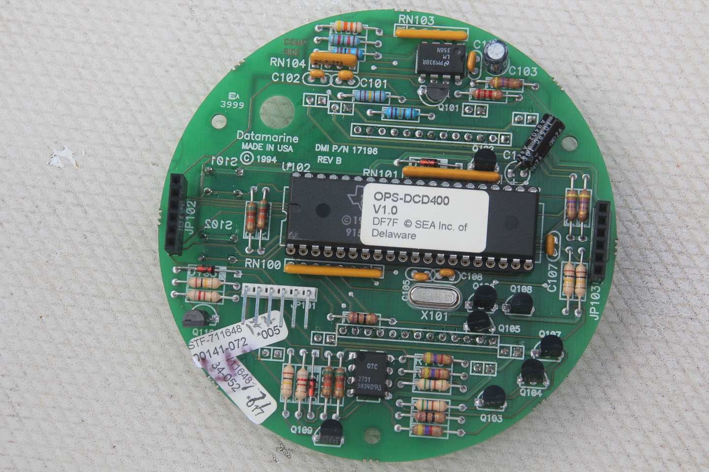

Bitte bei solchen Anfragen immer möglichst viele Informationen abtippen,
damit auch andere den Thread finden können:
Datamarine DMI P/N 17196 REV B
TI Texas Instruments Chip OPS-DCD400 V1.0
DF7F  (C) SEA Inc. of Delaware

Ich vermute eine Unterbrechung der beiden Segmentleitungen.
Im Datenblatt nachschauen, welche Pins das sind.
Leiterbahn verfolgen, auf welche Pins des Prozessors die gehen.
Ohmisch durchmessen mit dem Piepser des Multimeters.
Ich vermute Korrosion durch Feuchte, wobei die Platine noch gut
aussieht.
Der Fassung des Prozessors ist hochwertig, die des Displays nicht.
War das Display vorher direkt eingelötet?

Wenn du das Display so hältst, das man die feinen Bahnen von den
Segmenten zu den Pins sieht, dann kannst du mit einem Multimeter
wenigstens mal vergleichende Messungen machen und schauen, ob es
tatsächlich defekte Signale aus dem Controller sind.

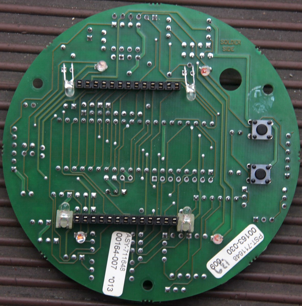

Spannend (gestern abend schon gelesen):
Mach mal den Prozessor und das Display runter und fotografier mal die
Platine im Durchlicht. Dann kann man das lesen, wie ein Buch.
Hast Du die Anschlussbelegung(Datenblatt) zum LCD?
Dort sind die Segmentleitungen und die Rückelektroden herausgeführt.
An der Rückelektrode/den Rückelektroden "piepst" es und an den
Segmentleitungen "piepst" es auch. Sind beide Piepse in Phase, ist das
Segment aus, sind sie 180Grad gedreht, also der eine ist gerade an, der
andere in dem Moment aus, sind die jeiligen Segmente schwarz. (Oder war
es andersrum ;) )
Da von beiden Stellen einige Segmente funktionieren, scheidet die
RückelektrodeN mal aus, denke ich. Sonst würden ja die anderen Segmente
nicht ordentlich funktionieren.

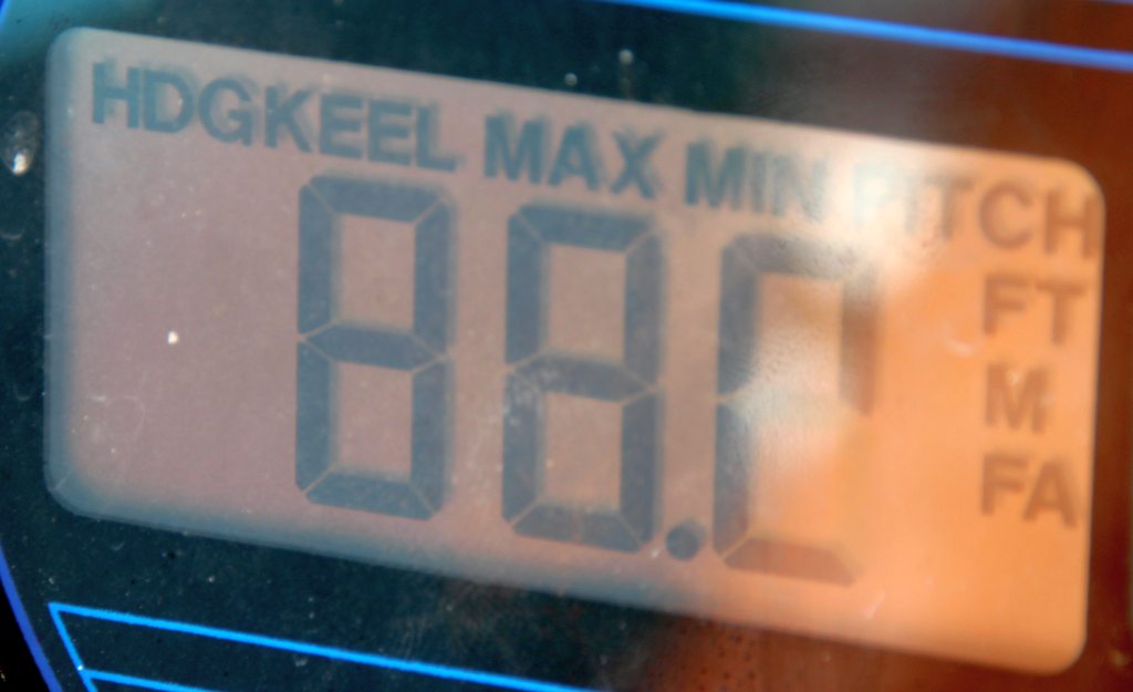

Ich vermute einen Schluss/Feinschluss zwischen den 2 Segmenten irgendwo
auf der Platine/Fassung, sieht zumindest so aus auf dem Bild weil die
beide leicht grau sind. Bei Anzeige "0" arbeiten die beiden
Segmentansteuerungen genau entgegengesetzt.
Hast du die Anschlussbelegung des Displays? Dann mal Display und
Controller rausziehen und den Widerstand zwischen c zúnd g messen.
Oder ein Signal anlegen, so dass eine Zahl angezeigt wird, bei der beide
Segmente an sind (3 ,4,5,6,8,9), ich vermute mal das funktioniert.
Falls es tatsächlich schon vom Controller kommt, wird es sehr schwierig
mit Ersatz.

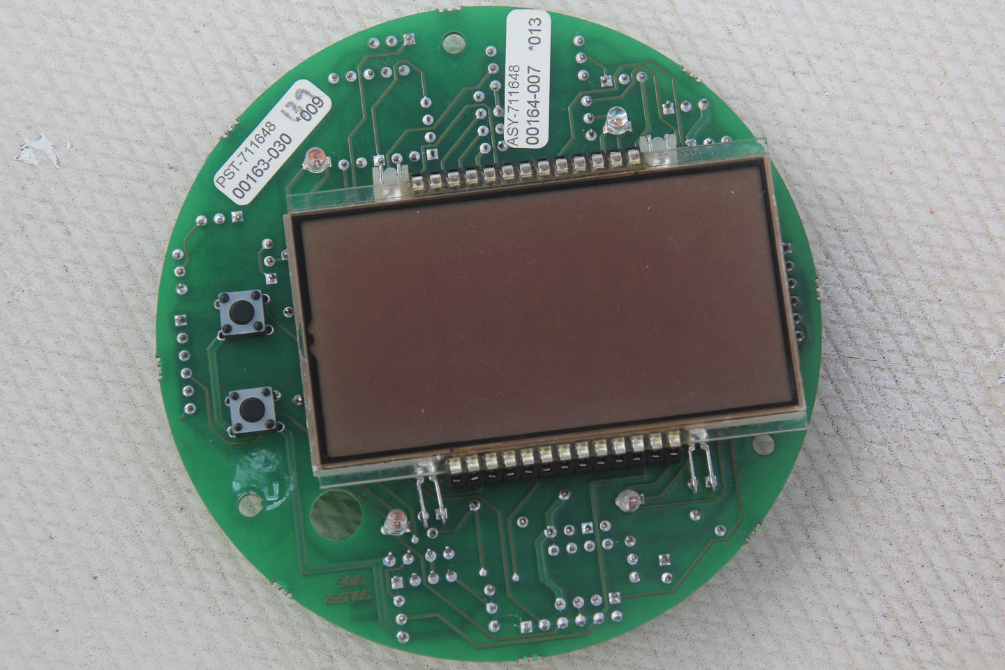

Ich habe mir schon ein zweites Gerät besorgt, aber das scheint mal vom
Blitz getroffen worden sein. Das Display ist funktionstüchtig, zeigt nur
die gleichen Fehler wie das Alte. Der chip sagt gar nichts mehr, wenn
ich ihn tausche.
Die fehlenden Segmente machen das Ablesen sehr schwierig...
Ich habe ja mittlerweile 2 Displays. Das Eine zeigt diese leichten
grauen Segmente, beim zweiten sind sie total durchsichtig.
Ich habe leider keine Unterlagen gefunden.

bei dem einen sind die sicherlich deshalb grau weil Du das Display schon
eine Weile so betreibst.
Ich gehe davon aus dass da Gleichspannung an den beiden Segmenten
anliegt.
Das Display wo die beiden Segmente (noch) durchsichtig sind, würde über
kurz oder lange genauso aussehen wenn es in der Schaltung wäre.
Entweder ist der Prozessor defekt oder irgendwo auf der Leiterplatte
hast Du einen Schluss nach VCC oder GND
Kann (Meer)Wasser eingedrungen sein?
hinz schrieb:
> Wird eh ein µC sein, auslesegeschützt.
Und obendrein irgendwas steinaltes; die Platine ist von '94, und der
Controller ist im DIP-Gehäuse.
Den MSP430 gab es damals nicht im DIP-Gehäuse, schon gar nicht im
40poligen.
Zum Alter passt eher eine Microcontroller-Variante des TMS9900, wie z.B.
der TMS9940 (2 kB ROM, 128 Byte RAM) ...

Ja, aber auf oder im Display ist NICHTS zu erkennen. Auch nicht im
Durchlicht.

Wie viele Stellen / Segmente hat das Gerät?
Auf dem Display keine Hinweise auf Hersteller / Typ?
Wenn ich das richtig verstehe, hat das Display 2+1/2 Stellen, max.
Anzeige ist 18.8 oder 188 (siehe Sailor-Thread).
Dann teilen sich die 2 x 13 = 26 Pins folgendermaßen auf:
1+w   Backplane                        w=0..2
1+x   1. Stelle (mit Dezimalpunkt DP?) x=0..2
7+1   2. Stelle  mit Dezimalpunkt DP
7+y   3. Stelle (mit Dezimalpunkt DP?) y=0..1
1     MAX
1     FT
z     ???
19+w+x+y+z

Du hast ja zwei Stück. Schau auch mal auf die Rückseite des ICs.
Kannst Du noch ein hochauflösendes Foto nur vom Display machen, evtl.
von der Seite, dass man die Segmente und die Leiterbahnen zu den
Anschlüssen erkennen kann (Kamera-Polarisationsfilter kann hilfreich
sein).
Und auch von hinten.

Rufus, Pin 12 und 34 = Gnd (oder Vcc), xtal auf Pin 32 und 33??
von eProfi (Gast)
Wie lautet die Beschriftung auf dem Quarz X101?
Der TSS400 hat 32,768 kHz auf Pins 16 und 17 - das passt eher nicht.

Hab das Display beim Startselbsttest photografiert.
Das Gerät ist ein: Datamarine Corinthian performance series Model CD400
> Wie heißt das Texas Instruments-IC
Hier ist der chip Name: War gar nicht soo klebrig.
TMS370C722NT
c1986 TI W9930
9153037 PHILLIPINES
> sein).
Kann ich machen, aber auf dem Display ist NICHTS zu sehen. Kein Name,
keine Leiterbahnen. Vorne nicht und auch nicht Hinten.
Wenn Du es schräg ins Licht hältst und leicht hin und her kippst,
solltest Du schemenhaft die Metallisierung auf den Gläsern erkennen
können. Die ist einerseits dort, wo Segmente erscheinen, andererseits
auch in Form feiner Leiterbahnen zu den Anschlüssen geführt.
von Virginia C. (virginiacaye)
Sorry, ich kann die Segmente seehr schwach erahnen, aber keine
Leiterbahnen. So sehr ich das Display im Licht dreh und wende..
von eProfi (Gast)
Der TMS370 ist NICHT auslesegeschützt, d.h. ist kopierbar.
Ich stand genau vor 10 Jahren vor dem Problem (Kaffeeautomat, ein Pin
defekt), konnte es aber damals nicht lösen:
