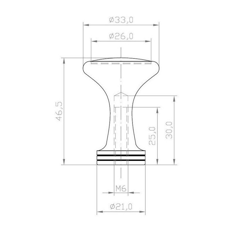

ich denke da an Walnussholz.
Die Radien sind doch in der Zeichnung.
Formierte schon relativ genau +- 1mm.
Das Gewinde muss nicht beachtet werden.
Da mach ich dann einfach eine Einschraubmutter rein.
Das Loch dafür bohre ich aber selber.
Ja genau es sollte jemand mit einer CNC machen.
LG
OP
Die Radien müssen nicht so genau sein.
Überhaupt muss es nicht genau so sein wie die Zeichnung.
Ich brauche dann nur 60 Stück, die genau gleich sind.
Mir geht's jetzt erstmal drum, eine ungefähren Abreise für dieses
Vorhaben zu erhalten...
Das Loch würde ich auch vom Drechsler bohren lassen - es sei denn, es
ist egal ob es mittig ist, oder nicht.
Eine M6 Einschraubmutter könnte eng werden; Für die muß ja mit 10mm
vorgebohrt werden.
Wenn das Teil nicht oft an- und abgeschraubt wird, tuts auch eine
normale Holzschraube.

Ja, da wäre ich offen. Kann auch gerne der Drechsler bohren.
> vorgebohrt werden.
Es wäre auch ein M4 Gewinde möglich.
Das müsste leichter machbar sein.
Notfalls wäre auch M3 möglich.

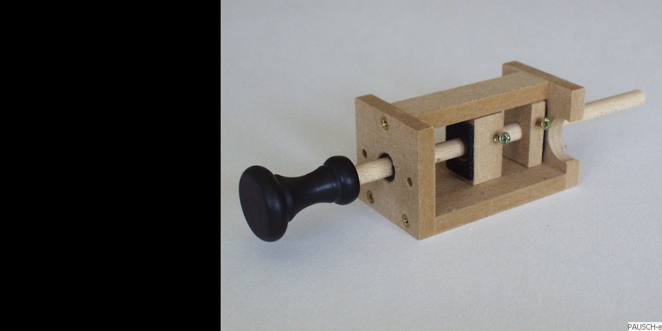

Gibt es jemand, der sowas macht. Für wie viel pro Stück?
Holz: So billig wie möglich. Würde es dann sowieso schwarz lackieren.
Angehängt ein Bild: sowas soll das ungefähr aussehen.
Es geht nur um das hier schwarz dargestellte Teil
VG
Fabi
Ich hätte jetzt gesagt, schau mal beim örtlichen Orgelbauer vorbei...
Wenn die Form aber eigentlich völlig egal ist, und es halt einfach nur
ein irgendwie geformter Griff für einen Zugknauf werden soll, nimm halt
irgend was passende aus der Möbel- oder Gardinenabteilung des örtlichen
Baumarkts.
