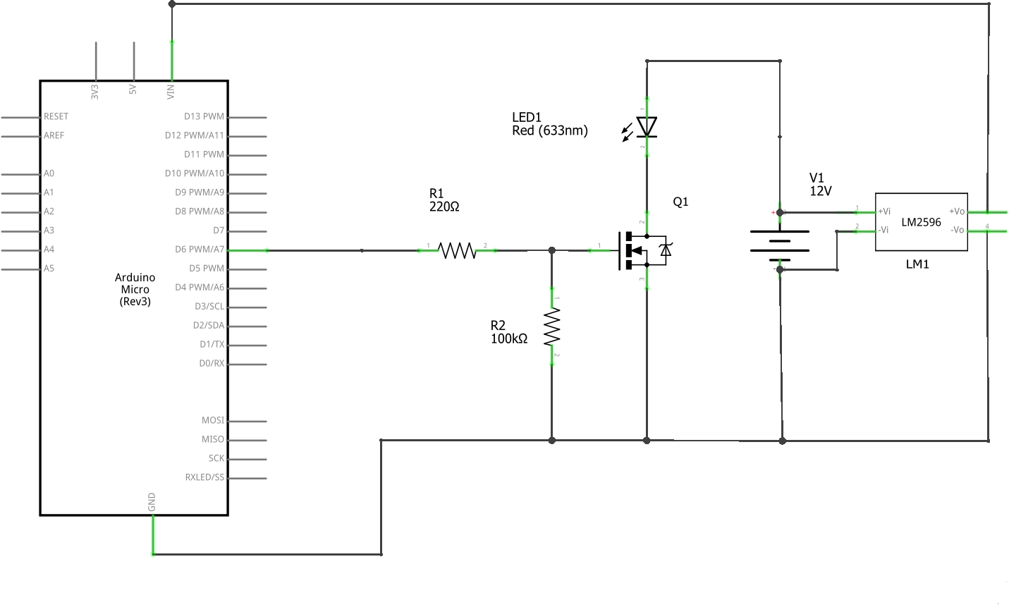

#5113464
Chris H. schrieb:
> Welchen Mosfet brauche ich? Am liebsten wäre mir einer, den ich entweder
> auf Amazon, Conrad, oder beim Fernseh- und Radiotechniker besorgen kann.
Du brauchst einen MOSFET, der bei den 5 Volt der PWM garantiert
durchschaltet, sprich einen Logic-Level-Mosfet.
https://www.mikrocontroller.net/articles/Standardbauelemente
Die PWM wird über einen relativ kleinen Widerstand (umrum 200 Ohm, ganz
grob in dieser Größenordnung) auf das Gate geführt.
Das Gate braucht einen, im Vergleich zum Gatevorwiderstand, hochohmigen
Pulldown vom Gate zum Source (10k...100k) um einen sicheren
Betriebszustand zu haben, wenn der Arduino bootet.
OP (Firma: AiS) #5114482
Horst schrieb:
> Warum die beiden? Ein ESP kann die Aufgaben eines Arduino in der Regel
> nebenbei mit machen und läßt sich wie ein Arduino mit der gleichen IDE
> programmieren.
Ich will es später evtl noch mit anderen Funktionen erweitern, dazu wird
mir allerdings 1 GPIO nicht reichen und ob der ESP PWM kann ist mir
unbekannt.
Horst schrieb:
> Mehr als ausreichend, genauer sogar überflüssig. Ein Optokoppler kommt
> dahin, wo zwei Anlagen galvanisch getrennt werden müssen oder wo man
> nicht genau weis, was für Signale ankommen und man einem großen Bereich
> abdecken will (z.B Industriesteuerungen, SPS)
Stimmt. Muss nur das Ground-Potential vom Arduino und vom LED-Stripe
zusammen bringen. Hab da nur wieder komplizierter gedacht.
Also an sich sollte ein IRLU024N oder IRLU024 vollkommen reichen, oder?
Schaltung befindet sich im Anhang. Sollte so passen, oder?
LED1 stellvertretend für den LED-Stripe.
LM1 stellvertretend für den DC-DC Step-Down-Converter.
Zur Verständnis der Bezeichnungen im Datenblatt(IRLU024N):
I[D] ist der maximale Strom, der das Mosfet zwischen Drain und Source
aushält im "Schaltbetrieb"?
I[DM] maximaler Strom zwischen Drain und Souce, mit PWM?
V[GS] ist die Spannung bei der das Mosfet schaltet (Maximum Rating +-16V
= Maximum 16V anlegbar?)?
Was sagt mir dann allerdings V[GS(th)]? Schaltet er ab 1V, lege aber
lieber 2V an?
