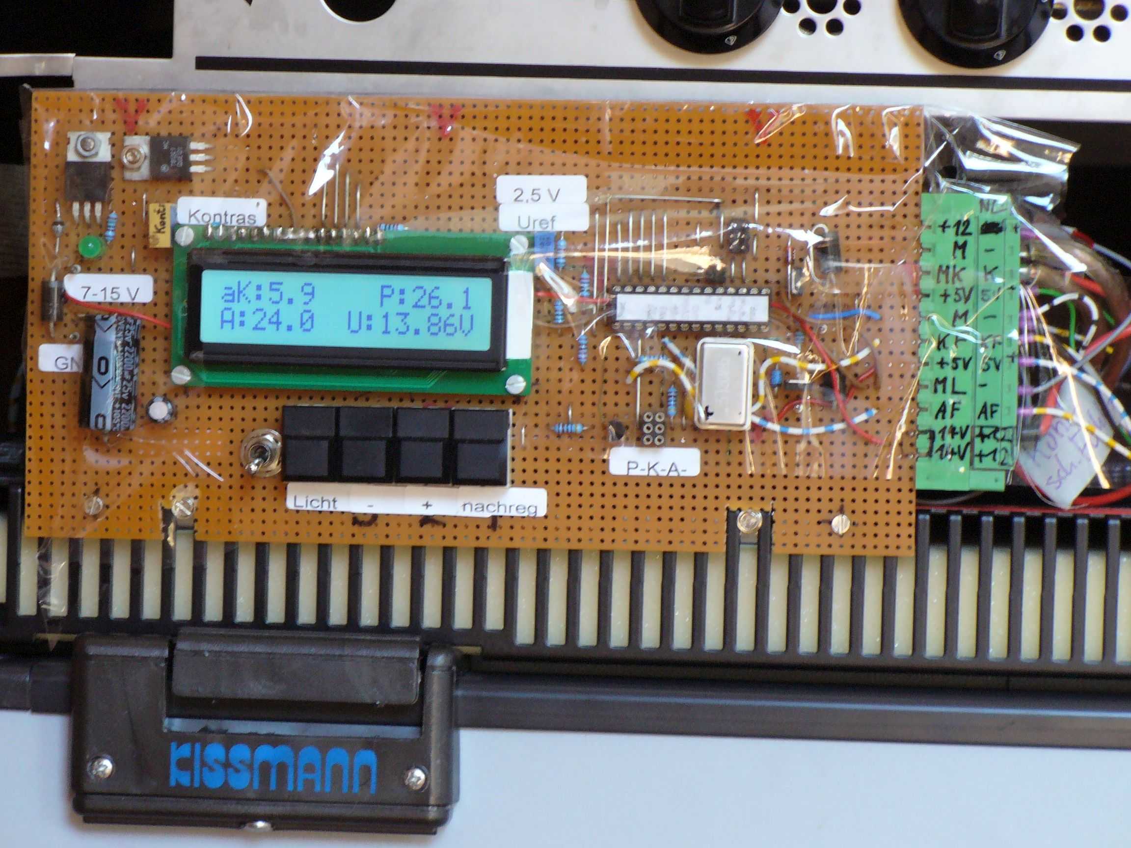

ich habe keinen Schaltplan gemacht, sondern das so Stück für Stück
gebastelt :-)
In Anlage ein Bild und der Quellcode.

von Marc H. (marchorby)
Arduino F. schrieb:
> In der Regel befindet sich der Fehler im OSI Schichtenmodel auf Level 8
Kann ich unterschreiben:
> gebastelt :-)
Ich sehe auf dem Bild am AVR keinen einzigen Abblock-C
von Einer K. (Gast)
Tilmann W. schrieb:
> Abblockkondensatoren sind an LCD und µC.
Manchmal macht ein Schaltplan einfach Sinn!
von H. E. (hobby_elektroniker)
Arduino F. schrieb:
Das Bild ist nicht aussagekräftig. Wenn dann sind sie gut versteckt oder
an einem geheimen Ort. ?
Ich erkenne nicht mal ob der Tiny gesockelt ist. Es gibt auch Sockel mit
abblockkondensatoren. Am LCD sehe ich auch nichts. ?

von Stefan F. (Gast)
Wo hast du denn die Abblock-Kondensatoren versteckt?
Was ist jetzt mit dem Relais? Wird die Maschine mit Relais geschaltet,
oder nicht?

grundschüler schrieb:
> Sinnvolle Fehlersuche: Feststellen ob hw oder sw-Fehler. code so ändern,
> dass im Lcd der Schaltzustand angezeigt wird. Ich mach das über
> on/off-Funktionen, in denen auf demem lcd "+"/"-" geschrieben wird.
> Damit können Fehler in der sw ausgeschieden werden.
Hallo Grundschüler,
den Schaltzustand habe ich von Anfang an im LCD ausgeben lassen, das ist
auf dem Foto der erste Buchstabe, der kann "a" wie "ausgeschaltet" oder
"e" wie "eingeschaltet" sein. Das hat aber immer mit der Realität
übereingestimmt. Dein Tip ging aber in eine gute Richtung, als nächstes
habe ich mir dann mal den Zähler anzeigen lassen, der bewirken soll, das
erst bei drei Meßergebnissen nacheinander, aus denen resuliert das
geschaltet gehört (ein oder aus), wirklich geschaltet wird. Neben der
CRC-Prüfung sollte das eine Sicherung gegen unnötige Schaltvorgänge
sein.

Vermutung:
In der Zeit, wo keine gültigen Messwerte kommen, wird auch NICHTS
Anderes gemacht, als neue Messwerte einzulesen - das Fehlerbild würde
GENAU Dem von Dir Beschriebenem entsprechen.
MfG
von Manfred (Gast)
Tilmann W. schrieb:
>> Ich hoffe, Du hast einen Zähler und steigst definiert aus, wenn nach x
>> Durchläufen kein gültiger Wert erzielt wurde.
> Wäre schon eine Idee, sich Fehler anzeigen zu lassen. Aber die
> wichtigste Funktion ist, den Kühlschrank zu regeln. Also finde ich es
> wichtig, das er niemals aufgibt zu versuchen, vernünftige Werte zu
> bekommen.
> Aussteigen hieße, der augenblickliche Schaltzustand würde beibehalten.
> Nicht gut.
Mit "Aussteigen" meine ich, nicht endlos in der Schleife zu hängen
sondern in eine Fehlerbehandlung zu springen.
Welchen Schaltzustand Du im Fehlerfalle behälst, ist egal - beide sind
falsch: Aus = vergammelte Wurst, Ein = geplatzte Getränke. Also einen
Notlauf, per dummen Timer zyklisch ein- / ausschalten?
Die Idee hat 'was! Tilmann schrieb, dass er die Temperatur im Display
anzeigt. Da kommt direkt die nächste Frage auf:
Tilmann - zeigst Du die letzte gültige Temperatur an oder die _gerade
aktuell_ gemessene?
(Warum komme ich hier im Forum mit dem beschissenen Formatieren nach
technischem Stand von 1883 (Unterstreichen) nicht klar?
von Tilmann W. (tilmann)
> aktuell_ gemessene?
Hi Manfred,
ungültige Werte (d.h. solche, deren CRC-Code nicht stimmt) werden, wenn
es sich um den Kühlschrankfühler handelt, sofort verworfen und neu
gemessen; wenn es sich um den Außen- oder den Fühler auf der Platine
handelt, einfach ignoriert (übersprungen, d.h. der vorherige Wert bleibt
solange stehen).
Man könnte natürlich Statistik machen, jeweils einen Zähler für gute und
einen für faule Werte erzeugen und zueinander ins Verhältnis setzen ...
Ich dachte, ein Wohnwagen hat ja eine Aluminiumhaut, da sollten nicht so
viele Störungen vorhanden sein das es relevant wird.
Gruß Tilmann
von Manfred (Gast)
> gemessen;
Fehler! Zeige jeden Wert an, um zu erkennen, ob Patricks Vermutung
zutreffend ist:
Hallo Manfred,
das wäre schon eine Idee, wenn ein CRC nicht stimmt, anstelle eines
Meßwertes z.B. "CRC" einzublenden, um Eindrücke zu bekommen.
@ Marc Horby: Kein Peltier (die sind extrem ineffizient) sondern
Kompressor.
Gruß Tilmann
