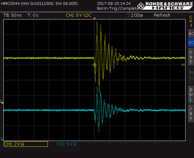

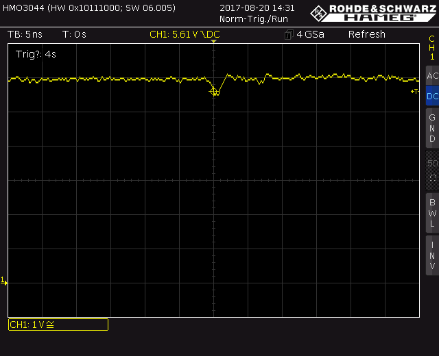

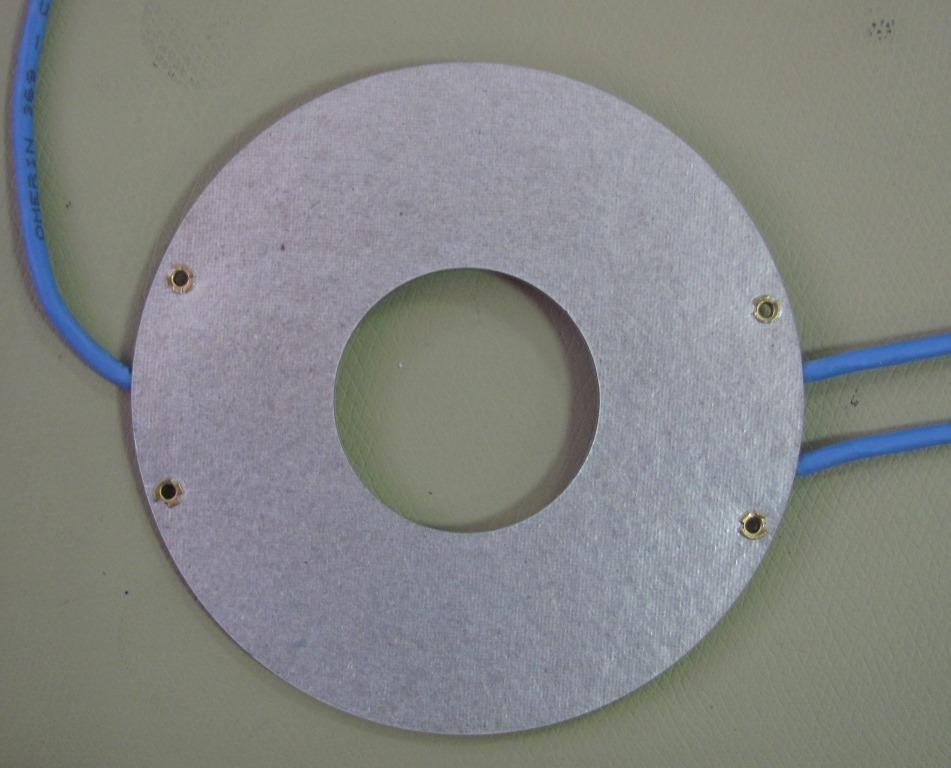

Hallo Zusammen Ich habe ein Problem mit einer bestehenden Schaltung und hoffe auf eure Hilfe. Schaltungsbeschreibung: Es geht um eine Schaltung mit einem Widerstands-Heizelement, dieses wird mit Netzspannung versorgt. Die Leistungsregelung erfolgt über ein Panasonic PhotoMOS Relais welches mit einer PWM angesteuert wird. Das Heizelement kann über ein Relais elektrisch komplett getrennt werden. Es ist außerdem noch eine Stromerfassung über einen Hall Strom-Sensor ACS712 sammt eigenen SPI-ADC auf der "heißen Seite" und galvanischer Trennung über Optokoppler vorhanden. Versorgt über einen extra ACDC Wandler. Auf der galvanisch getrennten Seite befindet sich ein Mikrocontroller, mehrere Spannungsregler etc. dieser Schaltungsteil wird über ein 24V Netzteil versorgt. Das Freigabe-Relais K1 wird über einen 6V Spannungsregler versorgt.(abgeleitet von den 24V) Es sind diverese Varistoren z.B. über die Schaltkontakte von K1 verbaut. Diese sollen wohl zur Funkenlöschung dienen. Ein weiteres Relais K2 soll zur Umschaltung zwischen 230V und 110V dienen(Reihen/Parallelschaltung der Widerstände des Heizelemnts), dies hat aber für die Betrachtung hoffentlich keine Bedeutung, da dieses Relais im betrachteten Fall nicht schaltet. Die schematische Schaltungsdarstellung zeigt das Relais K1 im nicht aktivierten Zustand. Problembeschreibung: Nun habe ich folgendes Problem, sobald das Freigabe-Relais aktiviert wird gibt es einen Störimpuls auf 24V sowie allen davon abgeleiteten Spannungen also auch z.b die 6V Versorgung für das Relais oder die 3,3V Versorgung für den Mikrocontroller. Der PhotoMOS ist zu diesem Zeitpunkt nicht eingeschaltet. Bild1 zeigt auf Kanal_1 die 6V für das Relais und Kanal_2 zeigt die 24V Versorgung. Stecke ich das Heizelement ab verschwindet die Störung. Bild2 zeigt diesen Fall, es ist nur ein kleiner Einbruch der Spannung beim Einschalten zu sehen. Dürfte also nicht an der Spule liegen? Testweise habe ich einmal alle Varistoren und den NTC entfernt. Aber eine wirkliche Besserung hat es nicht gegeben, Bild3. Wenn ich die 24V Versorgung über ein Labronetzteil mache ändert dies ebenfalls nichts. Auch ein Versorgen der Schaltung mit einem Trenntrafo bringt keine Besserung. Frage: Könnte diese Störung dadurch entstehen, dass das Heizelement quasi beim Einschalten nur einseitig an Spannung hängt? (die zweite Seite wird ja durch den gesperrten PhotoMOS getrennt) Wirkt das dann evtl. als Antenne. Oder evtl. eher Funkenbildung beim Schließen der Relais-Kontakte? Wie gehe ich am besten vor um die Ursache zu bestimmen und im besten Fall die Störung zu beseitigen? Ich wäre euch sehr dankbar wenn ihr ein paar Tipps für mich hättet, meine Kentnisse aus der Analogtechnik liegen leider schon ein paar Jährchen zurück. Die Schaltung wurde nicht von mir entwickelt. Vielen Dank und viel Grüße
#5117090
Holger E. schrieb: > Könnte diese Störung dadurch entstehen, dass das Heizelement quasi beim > Einschalten nur einseitig an Spannung hängt? (die zweite Seite wird ja > durch den gesperrten PhotoMOS getrennt) Nein. Die entsteht dadurch, dass jetzt plötzlich ein größere Strom fließt. > Wirkt das dann evtl. als Antenne. Oder evtl. eher Funkenbildung beim > Schließen der Relais-Kontakte? Ja, kann sein. Funkenbildung gibt es aber nur beim Ein- bzw. Ausschalten. Das sind zumindest Quellen für Störungen. Die müssen sich aber nicht negativ auswirken, wenn der Aufbau entsprechend durchgeführt wird. Es gibt z.B. auch induktive oder kapazitive Kopplungen durch ungünstige Leiterführung. Und, man kann die Wirkung von Funken an Kontakten auf die Umgebung durch Snubber reduzieren. > Wie gehe ich am besten vor um die Ursache zu bestimmen und im besten > Fall die Störung zu beseitigen? Erst mal korrekt messen. Schön lange Masseclips am Tastkopf könnten sowas auch auf der Anzeige produzieren, ohne dass überhaupt was Relevantes vorliegt. > Ich wäre euch sehr dankbar wenn ihr ein paar Tipps für mich hättet, > meine Kentnisse aus der Analogtechnik liegen leider schon ein paar > Jährchen zurück. Die Schaltung wurde nicht von mir entwickelt. Kochrezepte gibt es nicht, vor allem nicht, ohne z.B. den Aufbau zu kennen. Hast du mit den "gemessenen Störungen" überhaupt ein Funktionsproblem? Wenn ja, wie äußert sich das?
Kurze Anmerkung, ich weiß nicht ob das klar rüber gekommen ist. Die Störung tritt immer nur im Einschaltmoment des Relais auf. Und dauert auch nur so lange wie auf den Oszillogrammen zu sehen.(100-200ns) HildeK schrieb: >> Ich wäre euch sehr dankbar wenn ihr ein paar Tipps für mich hättet, >> meine Kentnisse aus der Analogtechnik liegen leider schon ein paar >> Jährchen zurück. Die Schaltung wurde nicht von mir entwickelt. > Kochrezepte gibt es nicht, vor allem nicht, ohne z.B. den Aufbau zu > kennen. Hast du mit den "gemessenen Störungen" überhaupt ein > Funktionsproblem? Wenn ja, wie äußert sich das? Danke für Deine Antwort. Ein Strom sollte eigentlich nicht fließen, da der OptoMOS ja sperren sollte. Es gibt ab und zu Resets vom Mikrocontroller. Vom Mikrocontroller ist noch eine USB Schnittstelle herausgeführt, getrennt über einen Adum3160. Jetzt ist mir aufgefallen, dass sobald ich die Schaltung über einen USB-Hub mit dem PC verbinde Probleme beim Einschalten des Relais auftreten können. Manchmal steigen andere USB-Geräte welche am Hub hängen, manchmal der ganze Hub. Bei Messungen hab ich dann auf den Signal und Versorgungsleitungen der USB-Leitung festgestellt dass eine Störung beim Schalten des Relais zu sehen ist. Die Störung sieht auf diesen Leitungen genauso aus wie auf den internen Versorgungsleitungen. Verbinde ich bei einem Tastkopf die Masse mit der Spitze und halte den Tastkopf in die Nähe der Schaltung während das Relais schaltet ist ebenfalls ein starker Ausschlag zu sehen. Ich habe für Tests auch mal das Oszi über eine USV angeschlossen welche vom Netz getrennt war, quasi Akkubetrieb also. Auch hier ist mit der Masse an der Spitze die Störung sichtbar. Tausche ich das Ganze, also Schaltung am Akku und Oszi am Netz, habe ich das gleiche Verhalten.

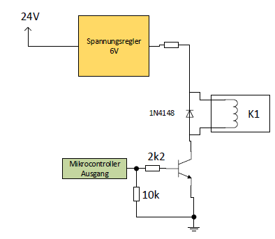

Holger E. schrieb: > Kurze Anmerkung, ich weiß nicht ob das klar rüber gekommen ist. > Die Störung tritt immer nur im Einschaltmoment des Relais auf. Da drängt sich die Frage nach dem Basisvorwiderstand auf...
Mani W. schrieb: > Holger E. schrieb: >> Kurze Anmerkung, ich weiß nicht ob das klar rüber gekommen ist. >> Die Störung tritt immer nur im Einschaltmoment des Relais auf. > > Da drängt sich die Frage nach dem Basisvorwiderstand auf... Meinst Du den Vorwiderstand am NPN-Transistor welcher das Relais schaltet? Die Beschaltung dazu habe ich hier angehängt. Falls der Vorwiderstand bzw. die Relais-Ansteuerung ein Problem darstellt, müsste dann die Störung nicht immer auftreten? Also auch in dem Fall wo ich das Heizelement nicht anschließe?

Ich möchte nicht der 6V-Regler an K1 sein.
Mani W. schrieb: > Was ist überhaupt, wenn alles so bleibt ohne Netzfilter und ohne NTC? Werde ich testen. G. O. schrieb: > Ich möchte nicht der 6V-Regler an K1 sein. Warum?
#5118631
G. O. schrieb: > Ich möchte nicht der 6V-Regler an K1 sein. Haha. :D Richtig guter Kommi. Das war direkt auch mein Gedanke.
LüLüLüLord schrieb: > G. O. schrieb: >> Ich möchte nicht der 6V-Regler an K1 sein. > > Haha. :D Richtig guter Kommi. Das war direkt auch mein Gedanke. Ihr meint wegen den etwa 1,5W Verlustleistung?
#5119639
Spendiere doch einfach mal dem Opto-Mos ein RC-Glied, um den Spannungsanstieg zu dämpfen. 100nF und 100 Ohm.
Holger E. schrieb: > LüLüLüLord schrieb: >> G. O. schrieb: >>> Ich möchte nicht der 6V-Regler an K1 sein. >> >> Haha. :D Richtig guter Kommi. Das war direkt auch mein Gedanke. > > Ihr meint wegen den etwa 1,5W Verlustleistung? Laut meinem Buch benötigt der 7806 min. 8,6 Volt Eingangsspannung und die maximale Eingangsspannung wird mit 21 Volt angegeben! Holger E. schrieb: > Das Freigabe-Relais K1 wird über einen 6V Spannungsregler > versorgt.(abgeleitet von den 24V) Warum nimmst Du nicht gleich ein 24V Relais oder zumindest ein 12V Relais mit 7812 (dabei darf die Eingangsspannung 27V betragen) Abgesehen davon geht das auch mit einem entsprechenden Vorwiderstand an der Spule des Relais...
