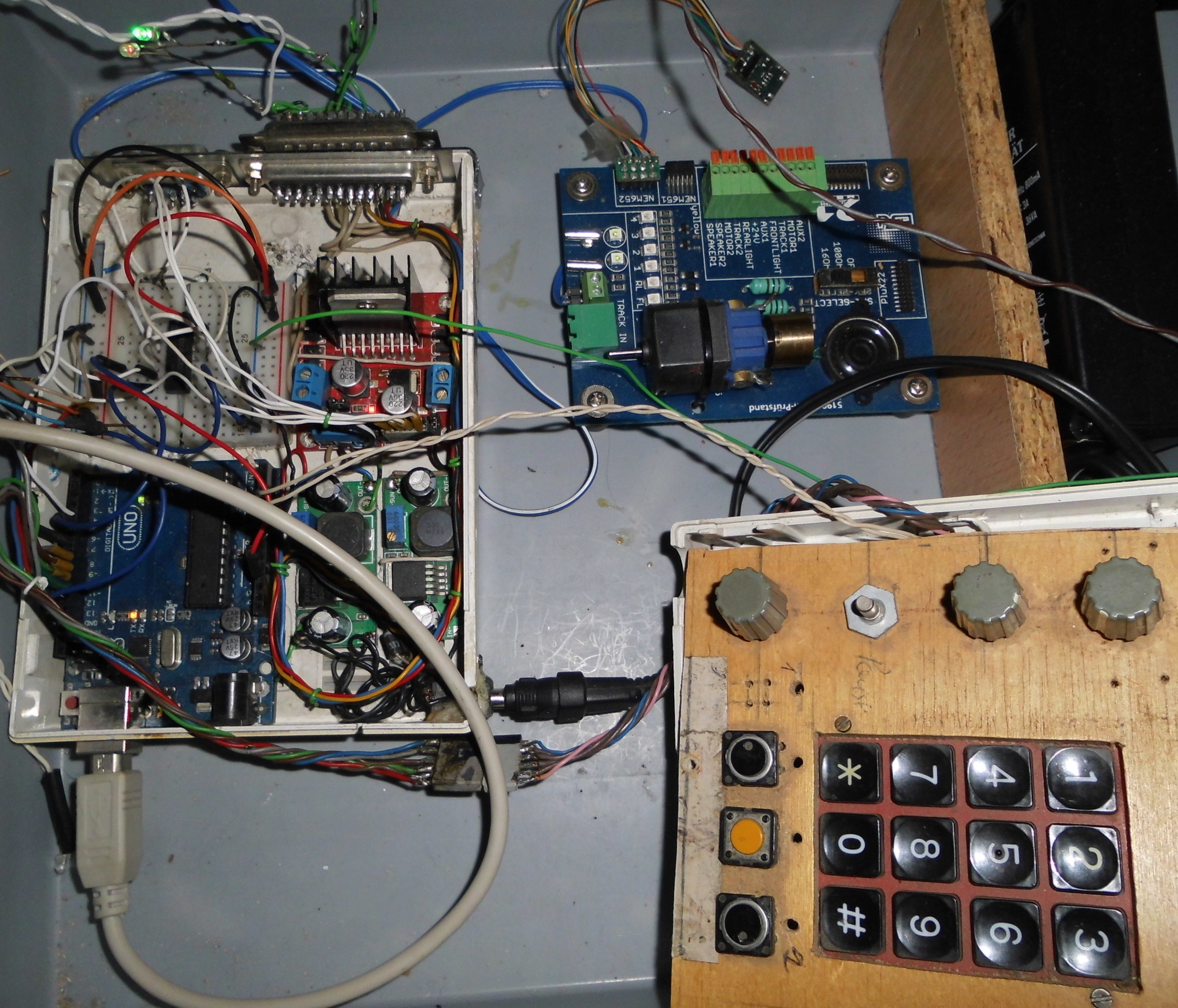

von Al. K. (alterknacker)
Habe dazu einige Fragen?
Das Teil wurde auf die schnelle nachgebaut.
Hat sofort funktioniert.
   locoSpeed = (127L * analogRead(AN_SPEED))/1023;
   Was bedeutet 127L ?
Adressen kann ich zur Laufzeit inzwischen ändern und auch mehrere,
vorläufig 3 Loks damit Steuern.
Leider ist es mir noch nicht gelungen die F- Tasten zu senden.
Beleuchtung(F0)wäre auch nicht schlecht.
Habe einen Arduino Selbstbau Lok Decoder der auch die F1-F20 Tasten aus
decodiert.
Wurde mit einer Industriellen Zentrale getestet.
Das DCC Protokoll habe ich schon längere Zeit "studiert" bin aber mit
den F-Tasten nicht weitergekommen.
Die F-Tasten Befehle müssten doch mit dem Struct gesendet werden können
Den LMD18200  habe ich gegen den L298N ausgetauscht und mit einen DL000
die Signale angepasst.

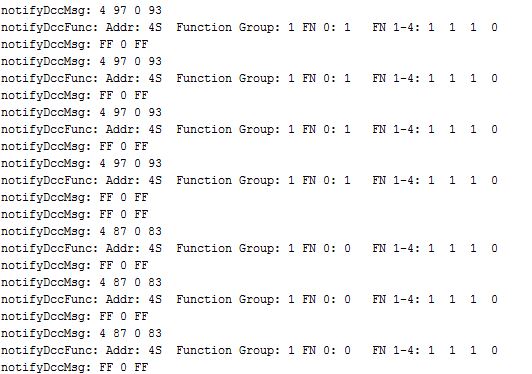

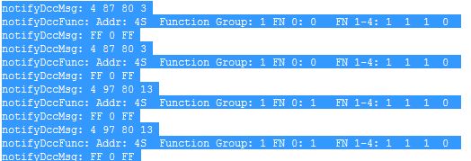

von Thomas E. (thomase)
Ich hab das mal in einer Tabelle zusammengefasst.
struct Message msg[MAXMSG] = {
    { { 0xFF,     0, 0xFF, 0, 0, 0, 0}, 3},   // idle msg
    { { locoAdr, 0x3F,  0, 0, 0, 0, 0}, 4}    // locoMsg with 128 speed
steps
Wenn meine Schlussfolgerung jetzt auch noch richtig ist, das ich nur das
Datenbyte nach dem logoAdr Byte durch das  Funktionsbyte Byte ersetze,
dann hast du mir das richtige genannt.
Würde dadurch das Zeitlimit zum Club schaffen.;-))
..meine Folgerung scheint richtig zu sein.
Auf zwei Adr. habe ich mal die F_Tasten , alle F0-F4 Ein Aus geschaltet.
werde morgen die Versuche weitermachen.
Dank an Thomas, man könnte sagen ,fast ohne Worte!

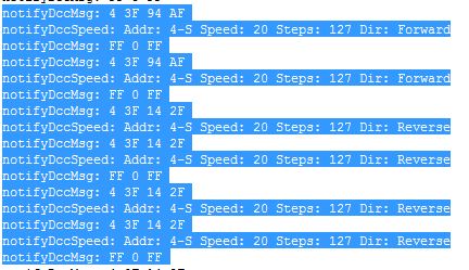

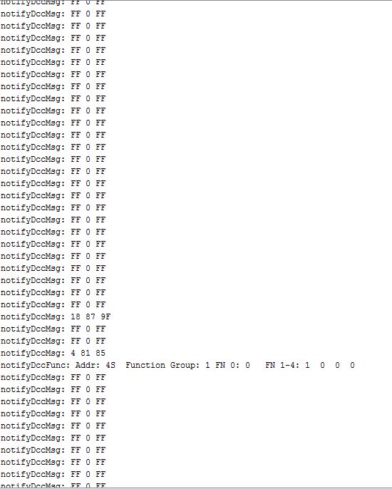

Habe mal ein wenig weiter getestet.
Kann jetzt erst mal mit der Zentrale 3 Adressen ansprechen  die F1-F7
Tasten sowie F0 Licht betätigen .
Dies klappt aber nur bei meinen Eigenbau Arduino Decoder.
Habe eine Lok digital welche aber nur auf die Fahrgeschwindigkeit und
Vor/Rück reagiert.(Kein licht)
Auf der gleichen Adr liegt zum Test ein Decoder, welcher auf alles exakt
Hallo
Das ist mein Decoder, welcher auch alles macht und zusätzlich
Grafik,Sound BitAusgabenF0-F12 und Schieberegister möglich.
Das Andere ist meine Primitiv Zentrale mit der ich ein wenig
experimentiere.

Habe festgestellt das meine ESU Zentrale das Loklicht mit einer
schaltetBefehlsfolge
ADR   4
Befehl 0x90     (Licht ein(NL) F1-F4   Bit0-Bit3)
Prüfsumme
ADR   4
Befehl 0x80     (Licht Aus(NL) F1-F4   Bit0-Bit3)
Prüfsumme
Das sendet meine Arduinozentrale nicht(noch nicht)
Diese sendet
ADR   4
Befehl  0x3F    Andere Werte setzen die die F1 bis F20
speed mit Bit 7 als Vor/Rück
Prüfsumme
Die Struct Ausgabe scheint in der Arduinozentrale auf 4 Byte festgelegt
zu sein.
Präambel und das Ende nicht erwähnt!
Habe mir extra einen DCC Monitor mit einen Arduino gemacht welcher die
Daten lesen kann.
Diese sendet
ADR   4
Prüfsumme
Und
ADR   4
Befehl    FN(0)  0x90/0x80  + unteres Nible F1-F4
danach Geschwindigkeitsbyte
Prüfbyte
Glaube ich muss versuchen das Geschwindigkeitsbyte herauszunehmen .
weis bloß noch nicht wie ich es mache.
ADR   4
Prüfbyte
So sollte es aussehen!
..so jetzt habe ich das Struct einigermaßen verstanden.
Auch in Verbindung mit dem Arduino Programm der DCC Mini Zentrale.
Hallo Stefan,
deine Erläuterungen werde ich später testen.
jetzt sende ich nur idle und
Dies msg verändere ich zur Laufzeit und kann dadurch
F0(fN)-F4
F5-F8
F9-F12
F13-F20
F21-F28
erreichen.
Getestet und mit Arduino Monitor bildhaft gemacht!
