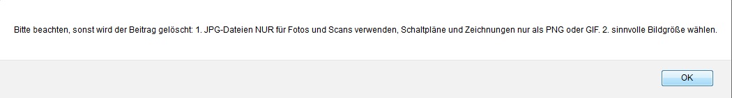

von Marc H. (marchorby)
@Mods:
Bitte die Schaltung vom TE in PNG umwandeln! Das Bild hat falsches
Format!
von ähm (Gast)
Marc H. schrieb:
> @Mods:
> Format!
Hab ich den Witz nicht verstanden oder ist das nicht ein FOTO eines
Blatt Papier mit einem Schaltplan drauf?
> Format!
Nein, das passt tadellos. Mit ein wenig Nachdenken kommst du drauf.
Als Tipp: JPEG ist ein verlustbehaftet komprimierendes Format für Bilder
mit vielen Farbabstufungen. Genauso, wie sie im geposteten Bild
vorkommen.
