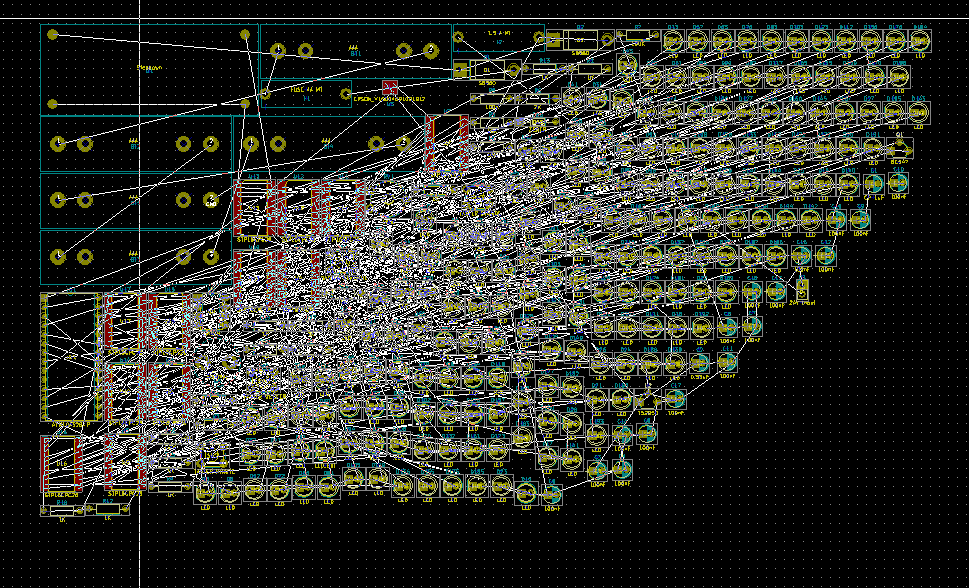

ich arbeite mich nach wie vor in KiCAD ein und das erste Projekt
(LED-Uhr) kommt voran. Jetzt geht es gerade ans PCB.
Mein Problem ist, dass ich hoffnungslos überfordert bin, mir aus dem
Wirrwar an Teilen, die KiCAD auf einen Haufen schmeißt, die richtigen
rauszuziehen.
Kann man auch nur einen Teil der Elemente aus dem Schaltplan platzieren?
Also eine Art Modulfunktion, die es erlaubt, nur ein Modul zu
importieren, und den Rest dann später? Sowas gibt es in Target und
dieses Feature geht mir sehr ab.

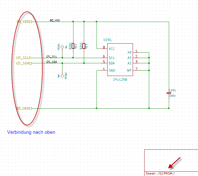

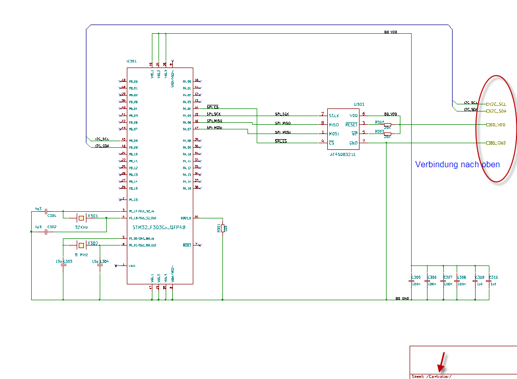

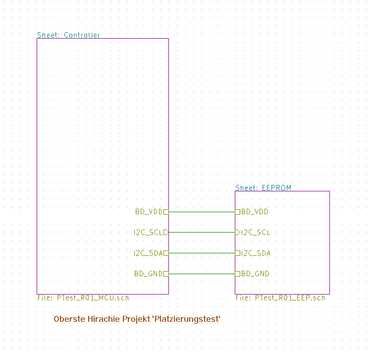

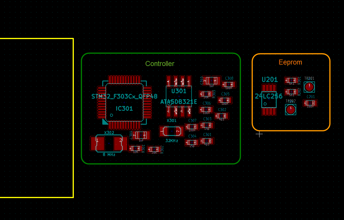

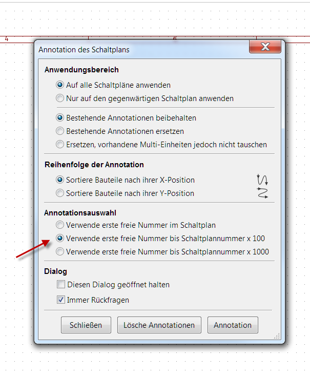

Ich möchte mal auf das Eingangsposting vom TO zurückkommen
und einen Weg aufzeichnen,
der eine bisschen Ordnung in den 'Haufen' bringt.
Zum besseren Verständnis habe ich ein Beispiel mit Bilder vorbereitet.
Ich verwende hier eine Nightly Version (die zukünftige Version 4.0.7)
(geht problemlos, man sollte nur beim Erstellen von G-Files auf eine
offizielle Version zurückgehen)
Ein Hinweis vorneweg: bei dieser Version funktioniert endlich
das CTRL-C und das CTRL-V so wie es soll.
Der Weg geht über einen hierarchischen Schaltplan,
wo man versucht sein Projekt zu strukturieren.
Z.B bekommen die CPU (mit Anhang) die PSU Speziell Peripherie ihre
eigenen Schaltpläne die dann in der obersten Ebene als Blöcke zu sehen
sind.
Im gezeigten (einfachen) Beispiel hat der ARM Prozessor und das EEPRO
einen eigenen Schaltplan, die dann auf der obersten Ebene
zusammengeführt sind.
Bei der Annotation ist zu beachten dass man 100 Nummern Blöcke
vergibt.
(im gezeigten Beispiel haben die Bauteile im  CPU Schaltplan
den Ref-Nr 3xx, Im EEPROM die Ref Nr 2xx.
Hernach kann eine Netzliste erstellt werden.
(wenn der Marienkäfer nichts dagegen hat ;-)
Beim erstmaligen Aufruf von PCBnew  wird dann ein Platinenumriss
gezeichnet
und dann anschließen wird die Netztliste eingelesen.
Und voila, die Bauteile werden gemäß der einzelnen Blöcke platziert.
Zusätzlich ist auf Grund der Nummernblockvergabe  eine Zuordnung auch
über die Ref Nr. möglich .
Wie oben bereits erwähnt, ist das einer der Möglichkeiten
die Platzierungskontrolle zu behalten. (von mir bevorzugt)

Persönliche Seite #5127501
Hallo Graf.
> gezeichnet
Ah, so in etwa dass, was Raef mit seinem Skript gemacht hat.
