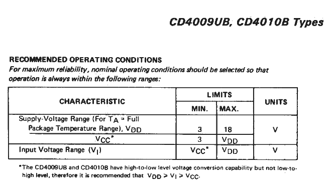

Hallo ich möchte mir mit diesem Inverter einen Ringoszillator als VCO aufbauen. http://cdn-reichelt.de/documents/datenblatt/A240/MOS4009_MOS4010%23STM.pdf Die Versorgungsspannung VDD wird dabei von ca. 3V-15V variiert. Die Ausgangsspannung(VCC) soll fix bei 12V liegen. Aus dem Datenblatt werde ich nicht ganz schlau. M.M. nach sollte es gehen. Aber bevor ich den IC grille, will ich lieber auf Nummer sicher gehen. Also was meint ihr, darf VCC über VDD liegen?

Peter F. schrieb: > darf VCC über VDD liegen? Nein.

Aus dem Datenblatt von TI.

Peter F. schrieb: > darf VCC über VDD liegen? Nein, weil dann der Mosfet rechts oben (Datenblatt erste Seite!) über Source-Bulk leitet. Puff!

Peter F. schrieb: > Also was meint ihr, darf VCC über VDD liegen? Natürlich nicht. Zum Grillen gibt es geeignetere Hardware.
Peter F. schrieb: > Die Versorgungsspannung VDD wird dabei von ca. 3V-15V variiert. Die > Ausgangsspannung(VCC) soll fix bei 12V liegen. Digital-ICs haben nur 2 Zustände, entweder GND oder VDD als Ausgangsspannung. Eine Ausnahme sind Pegelwandler, die haben aber oft 2 Versorgungsspannungen VDD1 für Eingang und VDD2 für Ausgang.

Peter D. schrieb: > Eine Ausnahme sind Pegelwandler, die haben aber oft 2 > Versorgungsspannungen VDD1 für Eingang und VDD2 für Ausgang. Wie z.B. der 4009UB...
hinz schrieb: > Wie z.B. der 4009UB... Den kannte ich bisher noch nicht. Lt. Datenblatt ist VCC <= VDD. Für VDD=3V ist also maximal welche VCC erlaubt? Für Abwärts hatte ich früher den 4050 und für Aufwärts den 4504 benutzt.

Peter D. schrieb: > Für Abwärts hatte ich früher den 4050 und für Aufwärts den 4504 benutzt. In einem Datasheet vom 4009 wird auch explizit auf den 4049 hingewiesen, bzw. auf den 4069UB für analoge Funktion ohne Pegelwandler-Eigenschaft. Der 4009 galt also offenbar schon sehr früh als veraltet.

Danke für die Antworten. Gut dass ich gefragt habe. Ich habe jetzt VCC und VDD verbunden. Die Frequenz läßt sich so vom 1-Stelligen KHz Bereich bis ca 12MHZ bei 15V einstellen. Nur ist eben der Ausgangspegel von der Höhe der Versorgungsspannung abhängig. Hat jemand noch eine Idee, wie ich den Highpegel auf 12V bzw. auf einen, von der Betriebsspannung unabhängen, Pegel bringe? Ich dachte an einen schnellen Komperator, dessen Schaltschwelle ich auf die niedrigste Betriebsspannung bzw. knapp über dem Lowpegel, einstelle. Gruß P.S. falls sich jemand Fragt was das werden soll, ein Breitbandiger VCO, der nicht unheimlich genau oder temperaturstabil sein muss.
Peter F. schrieb: > Hat jemand noch eine Idee, wie ich den Highpegel auf 12V bzw. auf einen, > von der Betriebsspannung unabhängen, Pegel bringe? Pegelwandler Beispielsweise CMOS 4504 dahinter.
Was stört Dich daran, einen richtigen VCO zu nehmen, z.B. CD4046. Bis 38MHz geht der SN74LV4046. http://www.ti.com/lit/ds/symlink/sn74lv4046a.pdf
